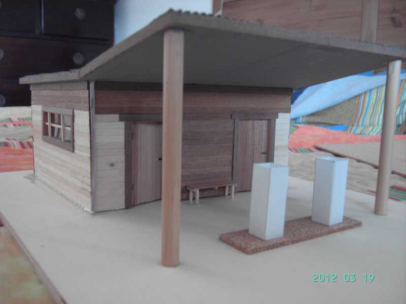

Eccomi, in questo post vorrei presentarvi uno dei miei ultimi lavori, (la data delle sulle foto non è attendibile) la scala è la 1/32 quella per le slotcar, eseguo ambientazioni per piste elettriche , le tecniche, materiali e quant'altro sono il frutto di tantissimi anni di modellismo a tutto tondo, spazio dai presepi (io napoletano) al modellismo automobilistico a scene come dicevo sopra per diorami slottistici e non disdegno una capatina nel fermodellismo avendo avuto in casa mio padre modellista e collezionista di treni, spero che il tutto possa essere di vostro gradimento saluti a tutti... :cool:

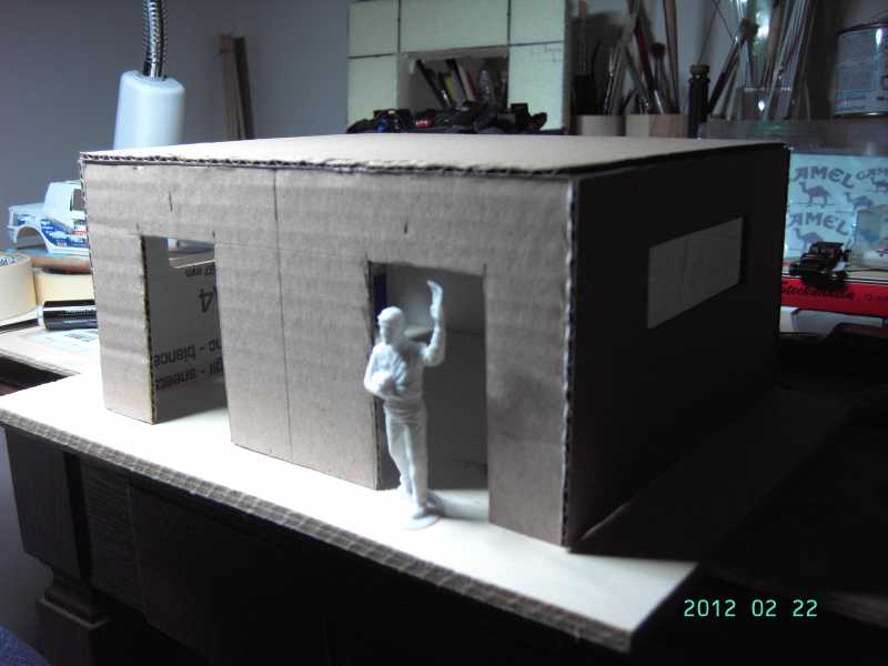

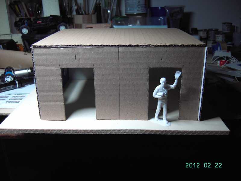

#2 Messaggio da TRATRA »

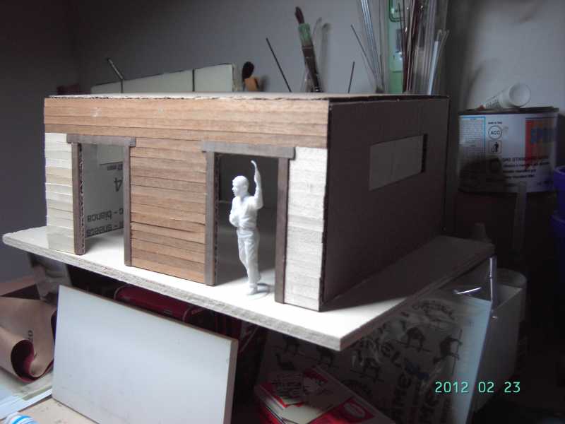

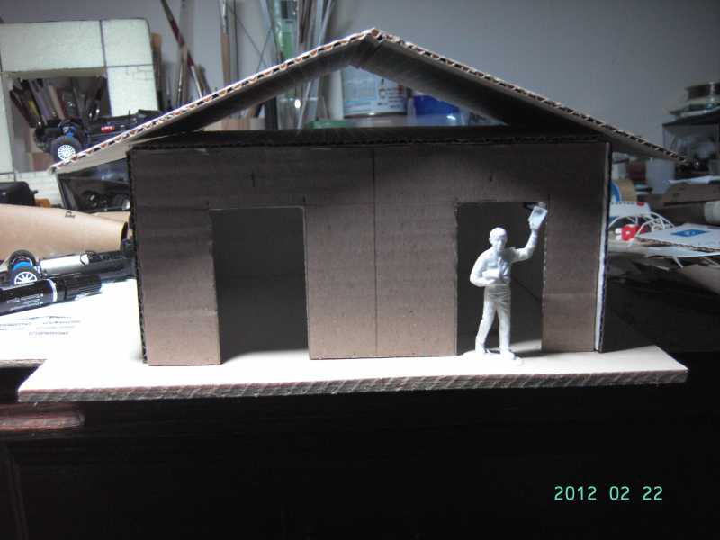

La struttura fatta con cartoncino senza tetto, il personaggio bianco lo troverete quasi sempre nelle mie realizzazioni...
32,21 KB
31,58 KB

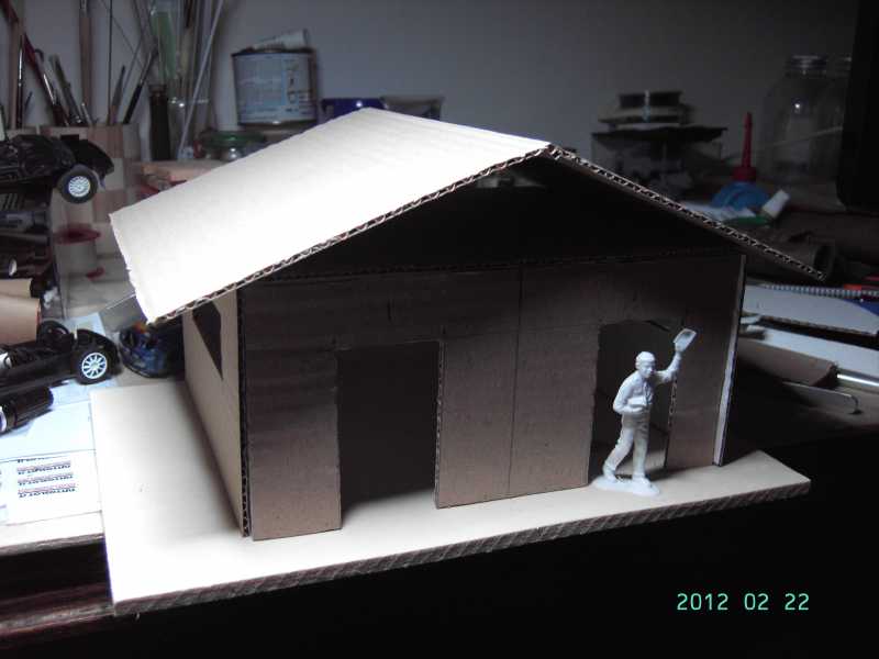

Re: Ultimo lavoro (1/32) Route 66

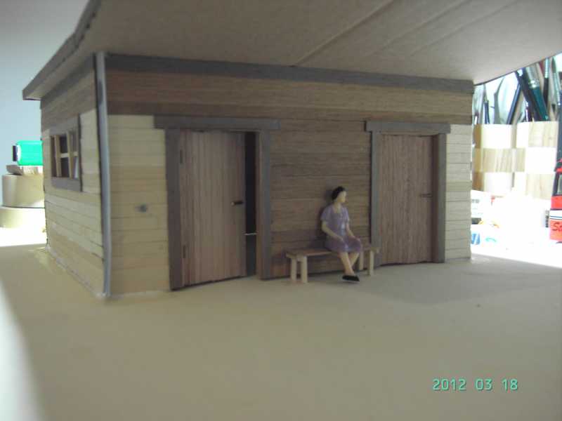

#3 Messaggio da TRATRA »

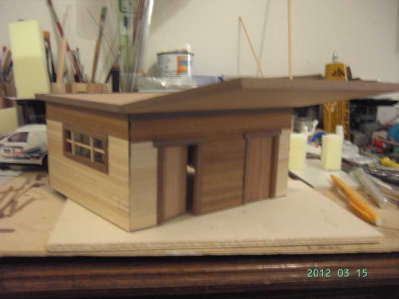

La prima versione con tetto spiovente (secondo me poco realistica per l'ambientazione... :cool:
30,33 KB
32,45 KB

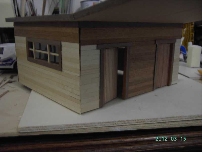

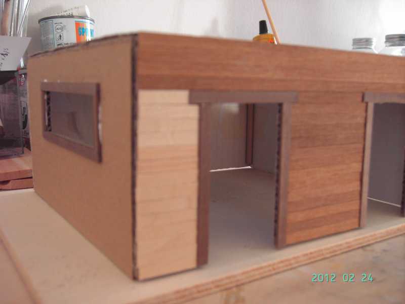

#4 Messaggio da TRATRA »

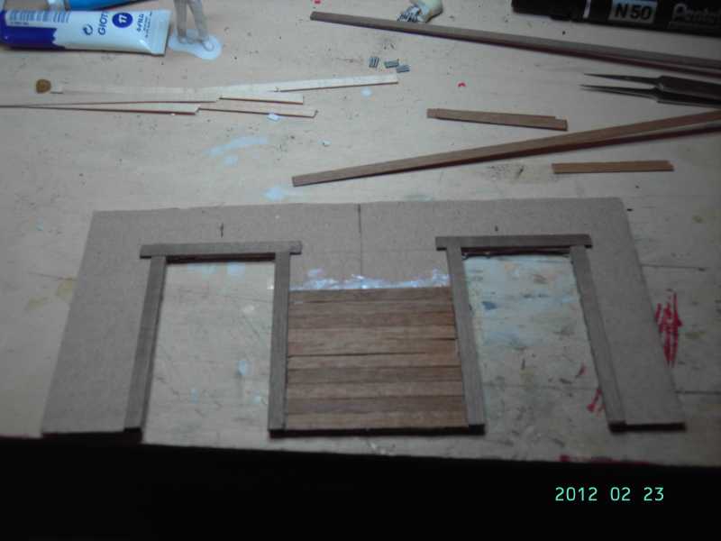

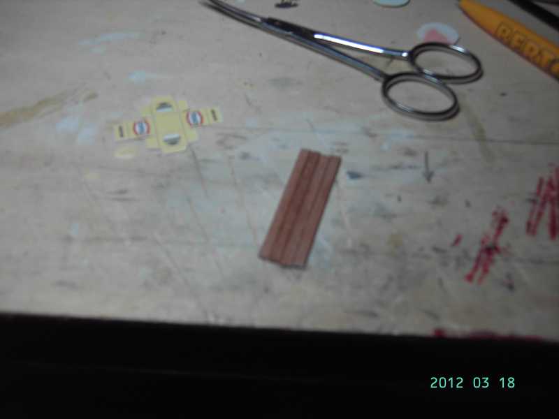

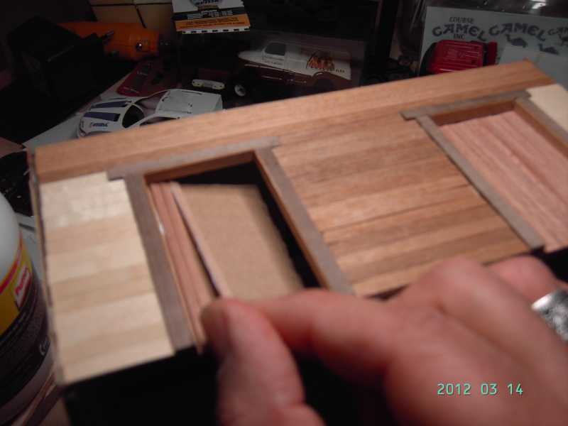

Inizia il rivestimento con listelli presi in prestito dal modellismo navale, lavoro certosino per alternare i vari colori del legno
26,59 KB
30,41 KB
31,71 KB
22,33 KB :cool:

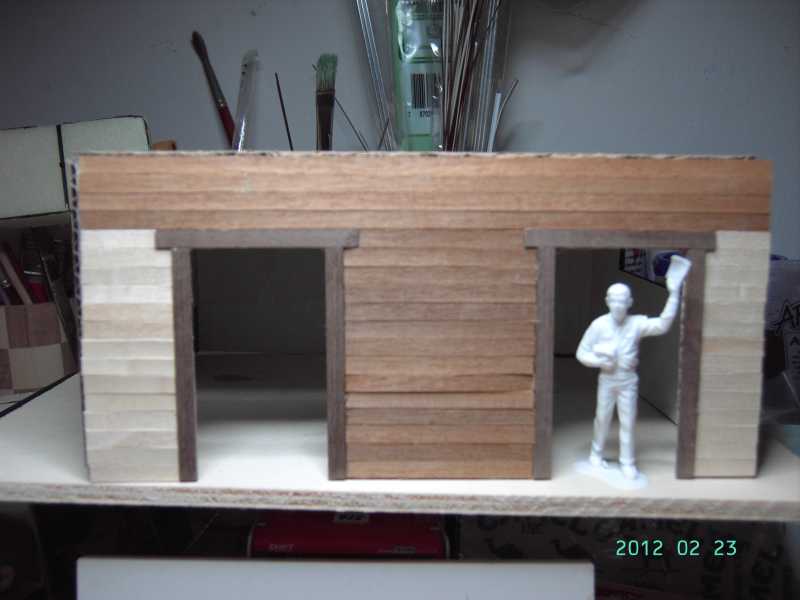

#5 Messaggio da TRATRA »

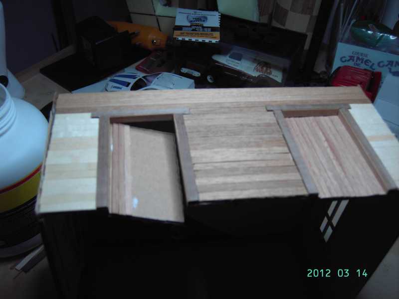

Il rivestimento delle porte di accesso al locale... :cool:
26,15 KB
26,49 KB

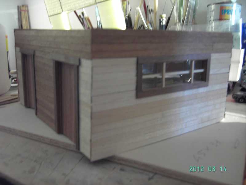

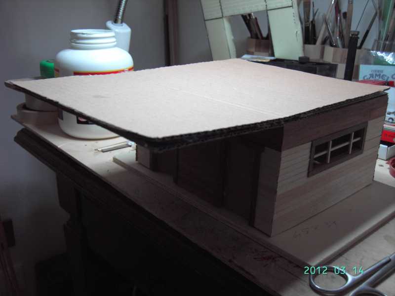

#6 Messaggio da TRATRA »

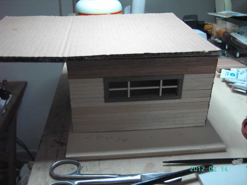

la parte laterale con le finestre ed acetato per simulare i vetri...
30,31 KB
24,97 KB :cool:

In questa foto la prova del tetto piatto, vedremo più avanti come è stato eseguito...
36,54 KB

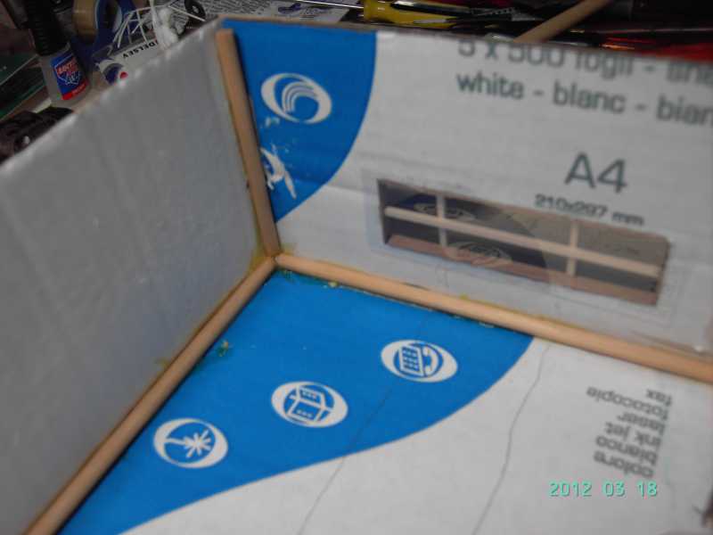

#8 Messaggio da TRATRA »

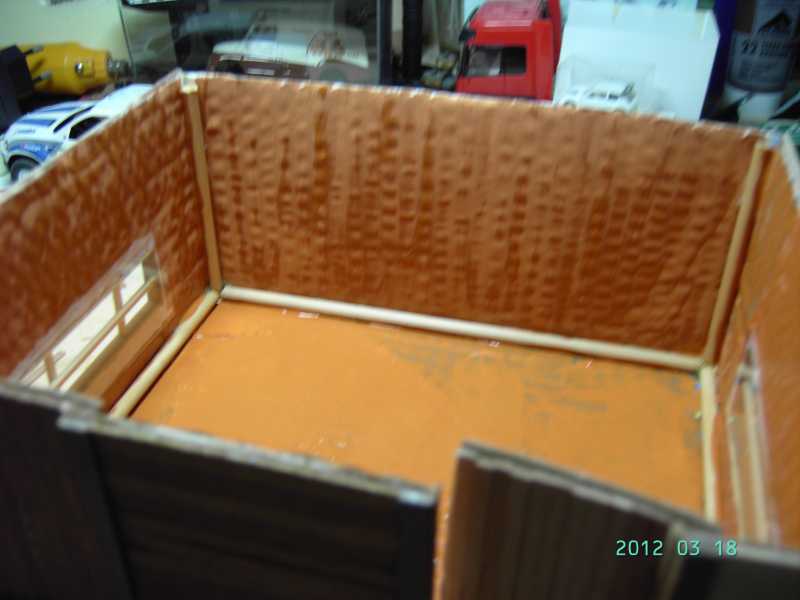

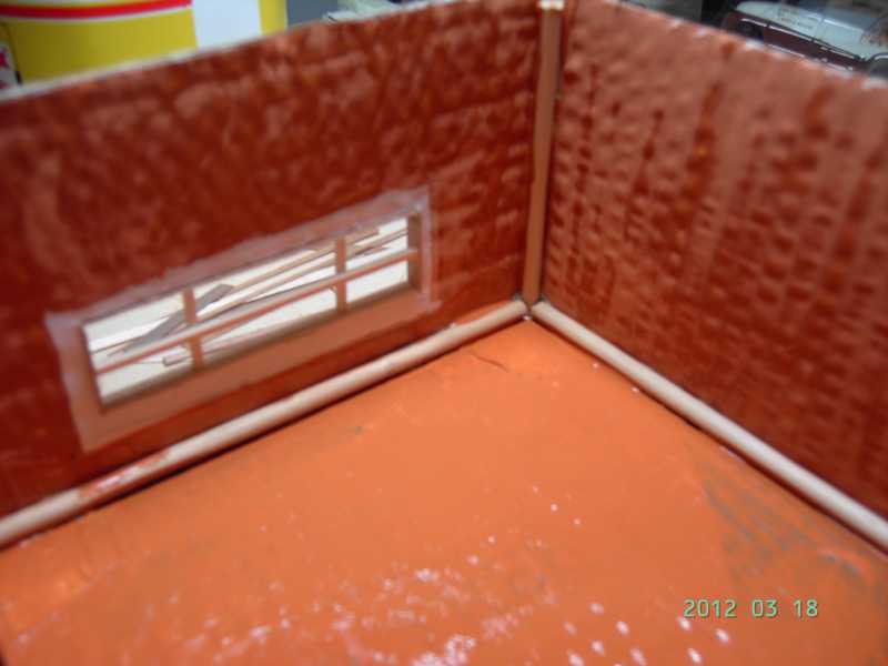

L'interno della struttura, rinforzata sempre con listelli di legni e poi dipinta con acrilici... :cool:
26,92 KB
28,96 KB
31,61 KB

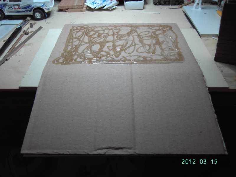

#9 Messaggio da TRATRA »

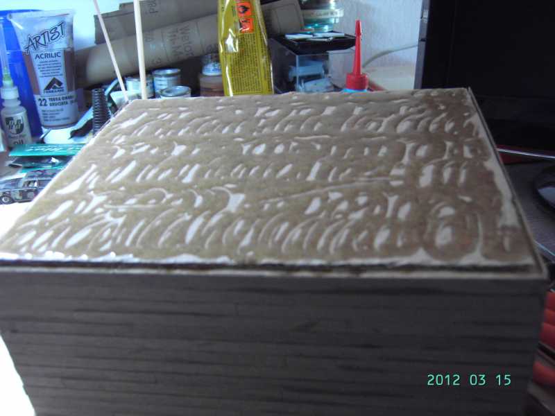

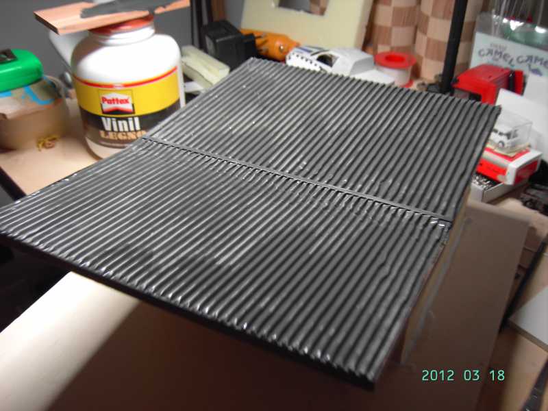

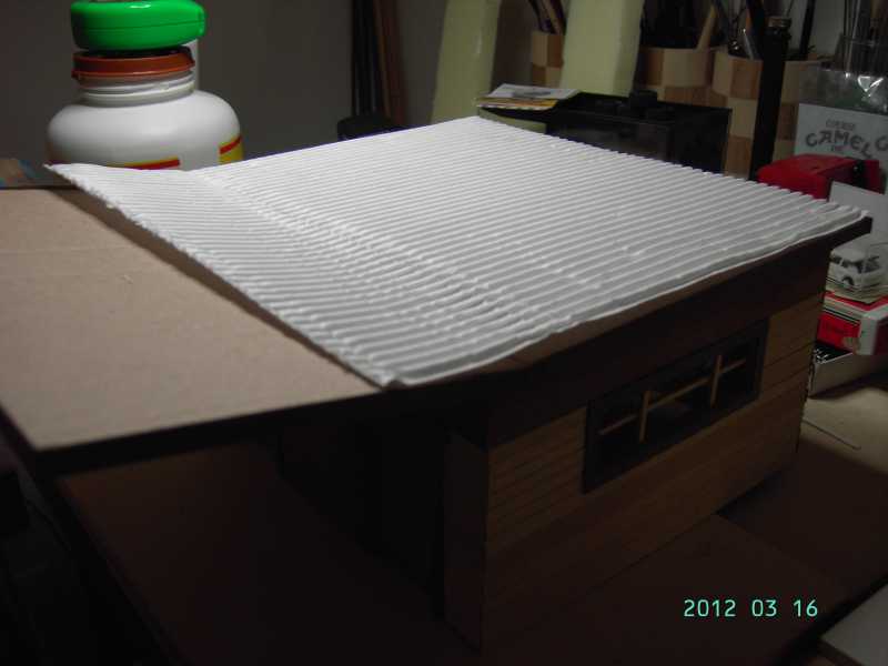

La struttura pronta ad accogliere la copertura del tetto. E' stata fatta con del semplice cartoncino a cui poi verrà aggiunto altro cartoncino per simulare la lamiera (interno scatola di biscotti) ... :cool:
36,89 KB
30,01 KB
27,22 KB

Ecco la copertura del tetto e relativa colorazione avvenuta con Humbrol 33 Black, successivamente con la tecnica della pennellata a secco con Humbrol 53 e poi rifinita con l'argento sempre con la stessa tecnica... :cool:
27,88 KB
49,97 KB

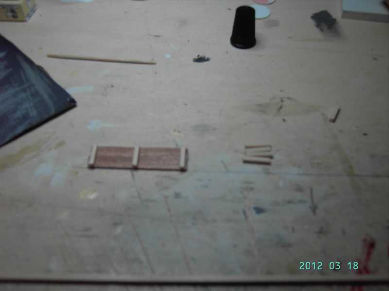

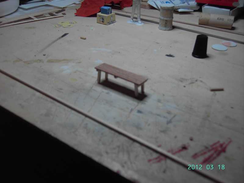

#19 Messaggio da TRATRA »

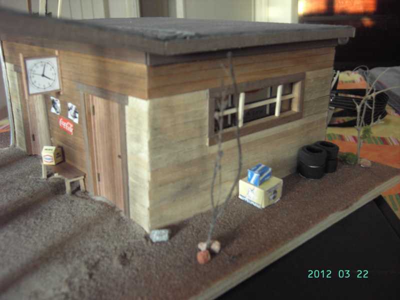

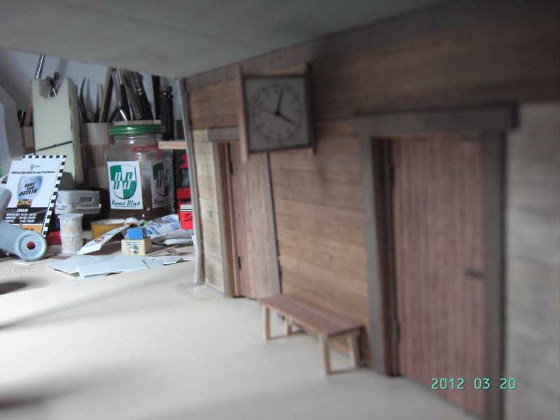

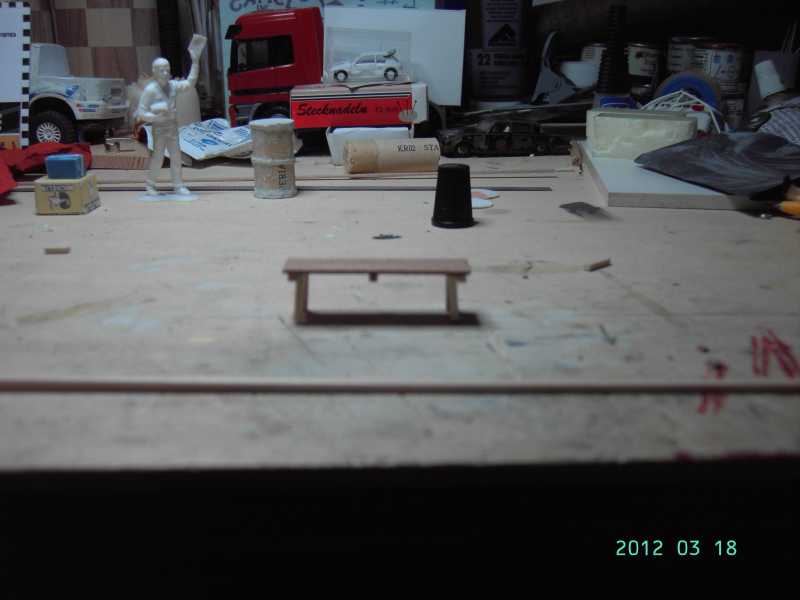

In questo passaggio c'è la costruzione della panchina dove la signora dopo una lunga giornata di lavoro si riposa, anche qui sono stati utilizzati listelli di legno di varie misure per navimodellismo.
19,52 KB
18,54 KB
29,01 KB
24,75 KB
22,43 KB :cool: a lato della struttura è stato aggiunto anche il tubo per l'acqua piovana...

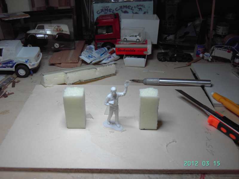

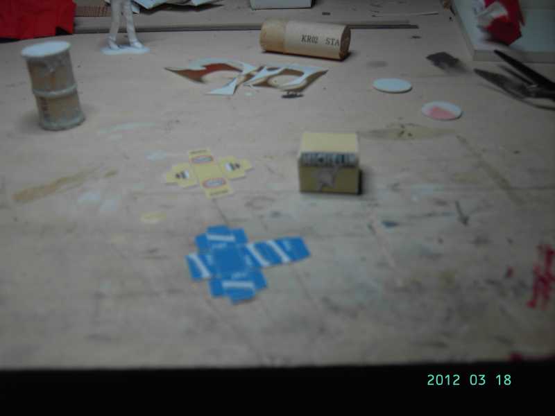

#20 Messaggio da TRATRA »

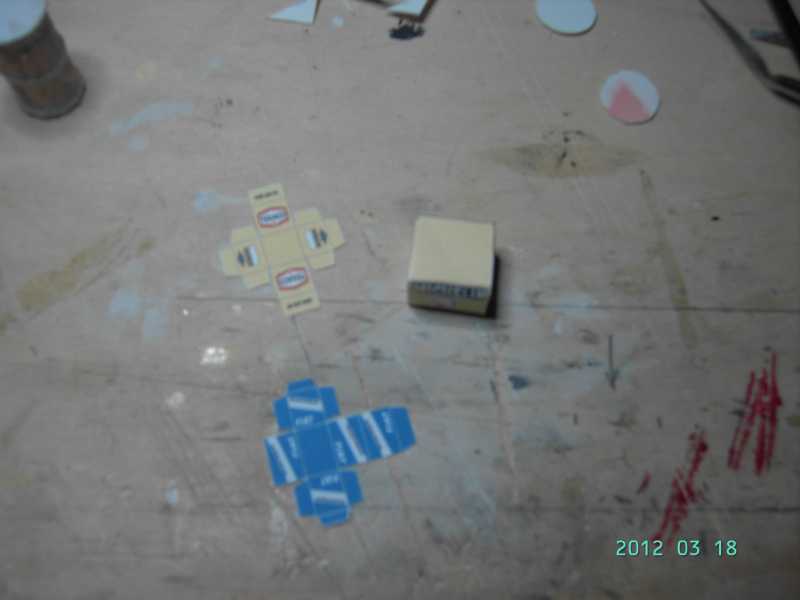

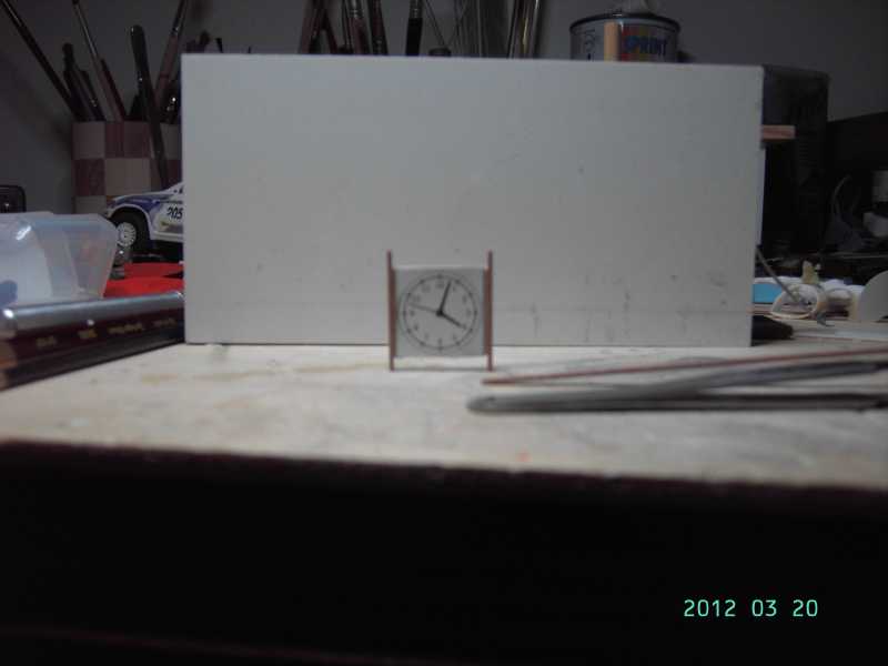

Alcuni elementi per la pompa di benzina, cartoni che contengono pezzi di ricambio, ripiegati ed incollati e la costruzione dell'orologio (è una semplice fotocopia) sempre con listelli di legno...
20,73 KB
19,94 KB

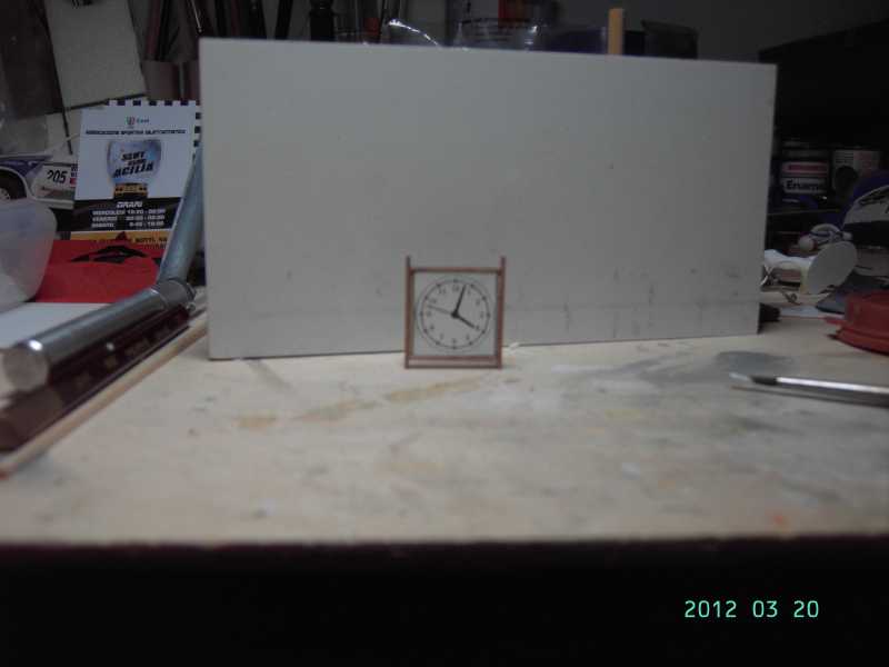

#21 Messaggio da TRATRA »
Ecco le foto dell'orologio...
20,46 KB
21,51 KB
27,35 KB :cool:

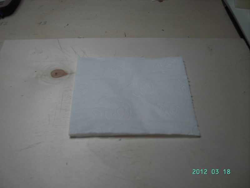

#22 Messaggio da TRATRA »

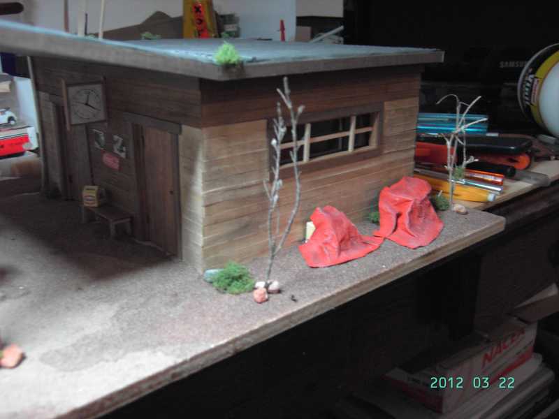

La costruzione di un telo per la copertura di ruote ed attrezzature varie tenute fuori all'aperto. Carta igienica colorata con Humbrol opaco e pennellata a secco per rendere il telo vissuto...
13,87 KB
21,59 KB
35,34 KB
33,46 KB
33,49 KB :cool:

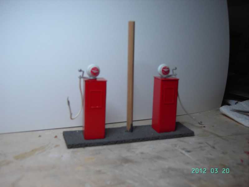

#23 Messaggio da TRATRA »

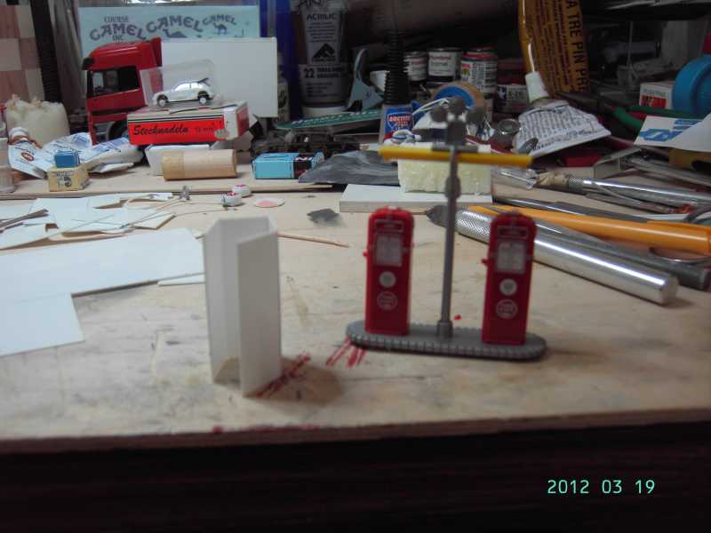

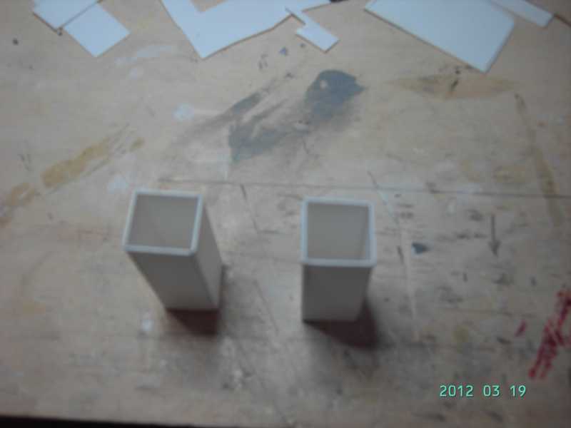

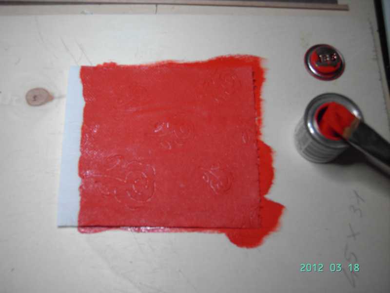

La costruzione degli erogatore della benzina, materiali utilizzati sughero plasticard e schede per ricariche telefoniche molto duttili come materiale.
30,62 KB
18,48 KB
38,12 KB
28,38 KB
24,3 KB prove tecniche... :cool:

#25 Messaggio da TRATRA »

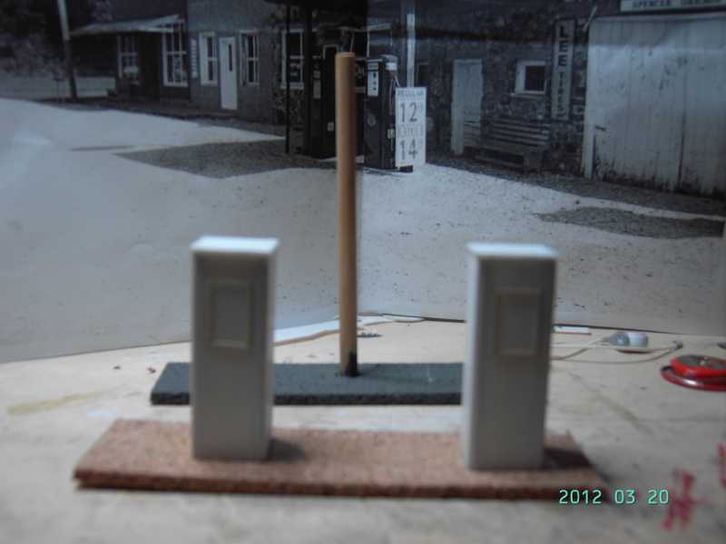

Al centro degli erogatori è stato messo un palo per la luce, per la copertura è stato usato una parabola di una Alfa Romeo Burago in scala 1/18 opportunamente modificata e con il vinavil è stata simulata la lampada (ed aggiungo che le foto non sono proprio il mio forte).
17,77 KB
