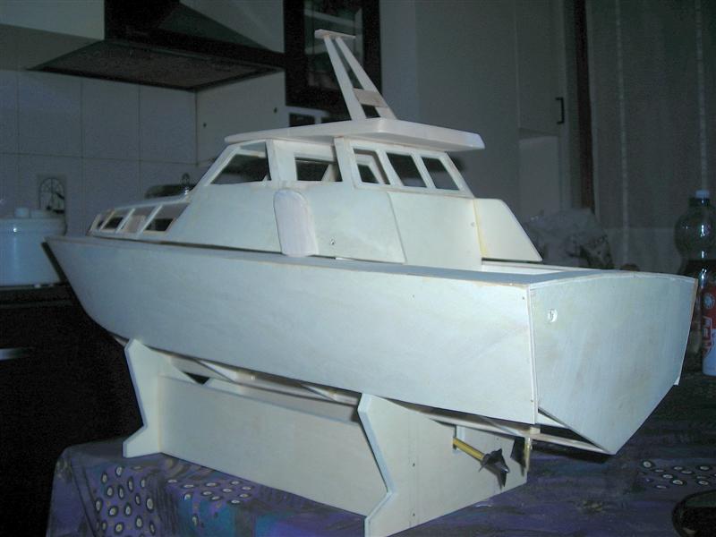

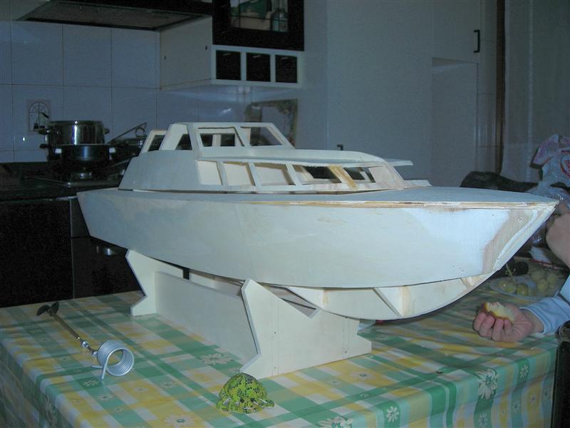

Ciao a tutti,
spezzo una lancia verso altre forme di modellismo per parlare di un modello di motoscafo RC che sto costruendo e che in teoria dovrebbe poter navigare.
Il modello è ancora in fase di costruzione da ben un anno e mezzo e riproduce un 16 metri di pura invenzione chiamato Altan.
Attualmente il modello è completamente rivestito in vetroresina ed è quasi pronto per la verniciatura finale.
Qualche dato tecnico: lunghezza 1000 mm. larghezza 300 mm. altezza 450 mm., motore Graupner Speed 600 raffreddato ad acqua, elica bipala, radio Futaba AM 4 canali 40 Mhz.
Devo ringraziare il Sig. Almerino Saretto per il supporto tecnico http://www.anvo.it senza il quale non sarei mai riuscito a realizzarlo.

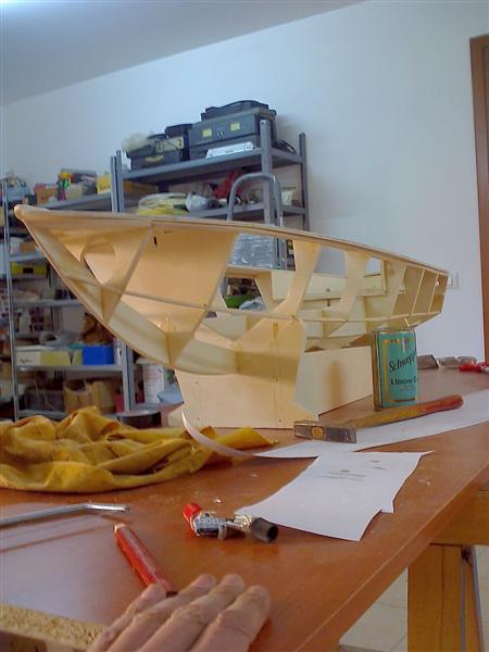

scafo:
48,04 KB
Vista d'insieme:
65,75 KB

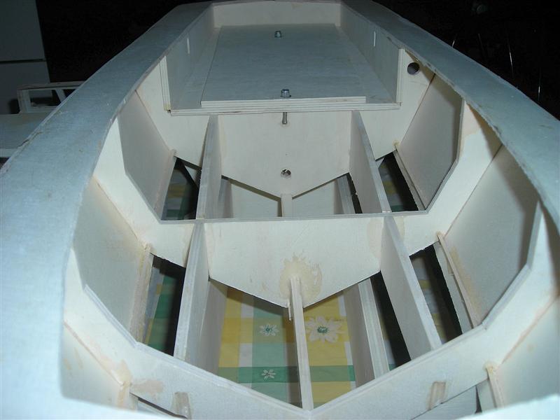

Struttura:
58,8 KB

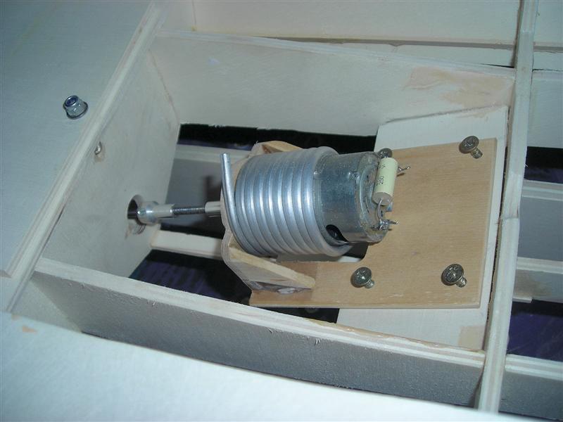

Motore:
59,92 KB
Altan:
58,77 KB

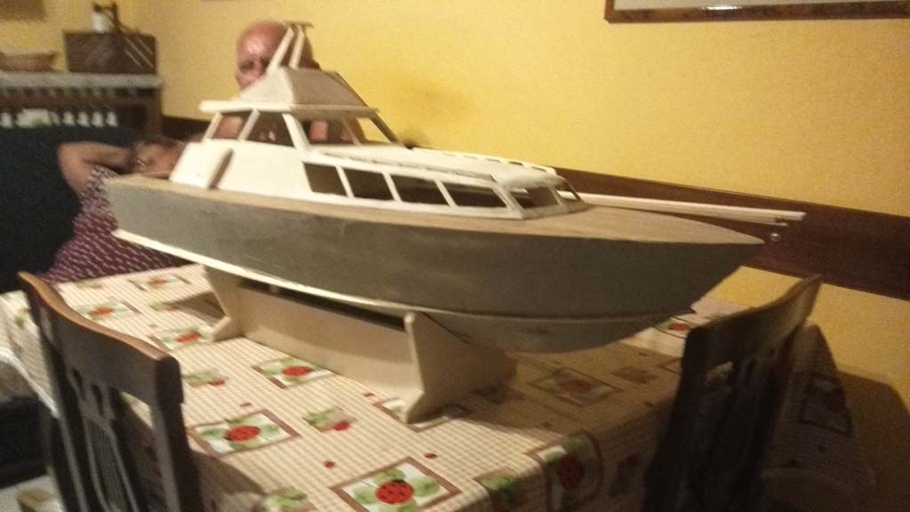

Rispolvero questo vecchio OT per parlare di modellismo in generale.
Ordunque, il vecchio Altan (il motoscafo) è quasi pronto per la veniciatura.
Oggi sono stato dal mio "maestro d'ascia", cioè l'illustrisssimo eminentissimo collega macchinista nonchè marinaio Almerino Floriano Saretto che mi ha dato qualche dtritta su come completare lo scafo.
Dovranno essere inseriti dei listelli triangolari nei pressi della chiglia per ottenere una stabilizzazione dinamica del batello, poi una buona verniciatura completerà il tutto.
Per i particolari estetici ci penseremo poi; nel frattempo posto un paio di foto del battello:

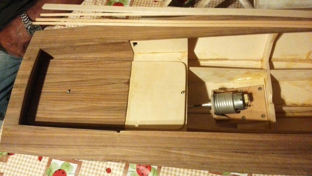

Altan:
72,02 KB
Interno motore (Graupner speed 600 raffreddato ad acqua):
84,49 KB

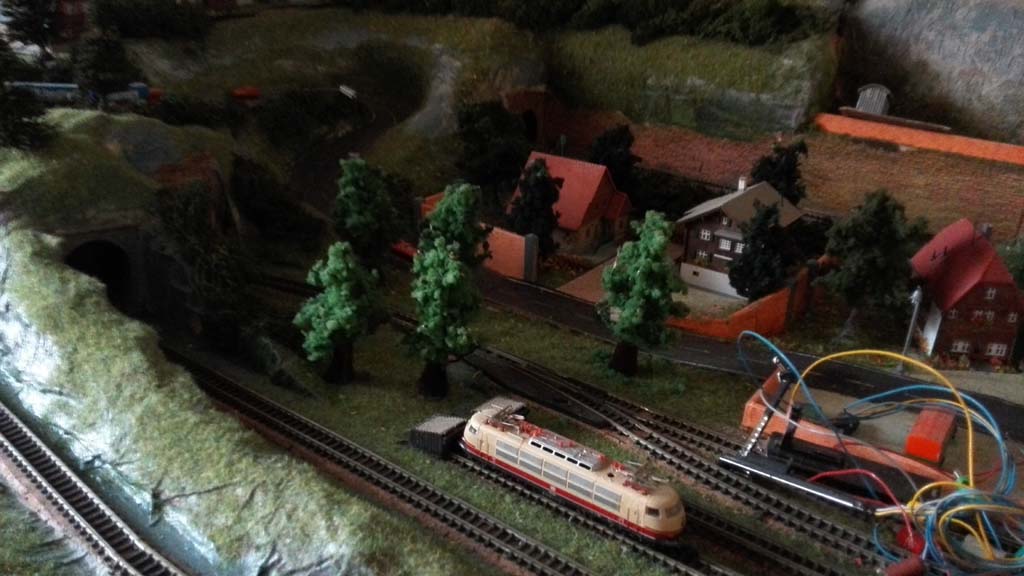

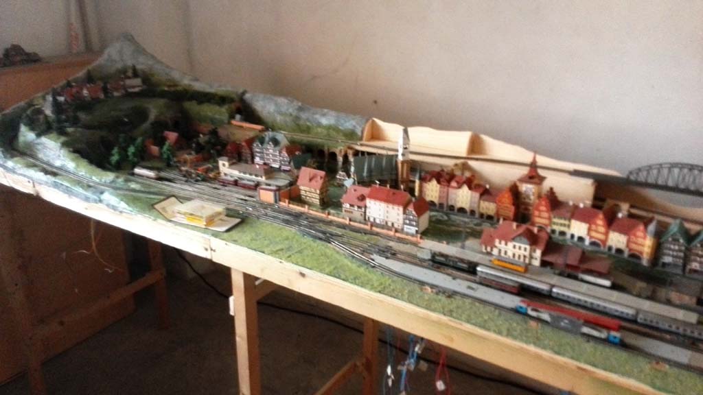

La giornata di oggi è stata prolifica anche per il modellismo ferroviario.

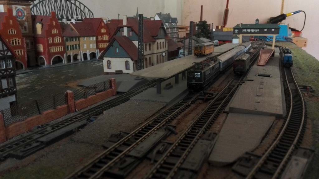

Almerino sta costruendo un mini plastico modulare in scala Z (Marklin) 1:220 e si studiava un sistema automatico per una linea a binario unico:
Plastico in scala Z:
80,28 KB
Particolare..:
78,68 KB
Altro particolare:
93,18 KB
E' già la terza volta che Almerino cambia il layout del tracciato e a quanto pare questa versione è quella definitiva.
Spero di mostrare altre immagini in futuro a lavoro completato.

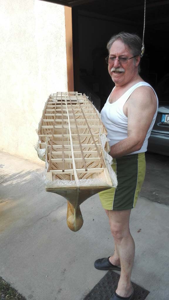

Comunque, lo stile e la bravura di Almerino è nel campo navale; guardate cosa sta realizzando e cercate di indovinare il modello che sta riproducendo. Modello che sarà dinamico e navigante.
104,27 KB
73,48 KB
Non è un quiz, ma se riconoscete il modello bene, altrimenti al prossimo post ve lo dico :grin: :grin: :grin:

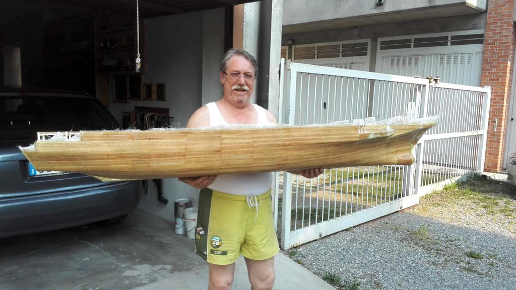

Esatto, è la nostra portaerei/portaelicotteri Garibaldi:
Garibaldi:
60,7 KB
Attualmente è stato completato lo scafo con la tecnica classica del fasciame ed è stato rivestito con fibra di vetro e resina epossidica per una sicura impermeabilizzazione.
In futuro posterò qui qualche foto sullo sviluppo del modello e altri dettagli tecnici :grin:
