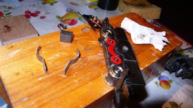

Ho qualche piccolo problema, ho acquistato a modicissimo prezzo e sapendo che avrebbe avuto dei problemi, un complesso motrice e rimorchio di "Schienenbus" della Rokal, in scala quasi TT, dei primi anni '60.
Ha quindi sulle spalle - o meglio sulle ruote, 50 o più anni.
Dopo avere smontato e ripristinato l'impianto elettrico della rimorchiata mi sono dedicato alla motrice. La macchina funziona ma dopo poco tende a incepparsi e lascia andare un sacco di .. "fumo".
L' ho aperta e mi sono trovato davanti tanto di quel lubrificante - presumo olio per macchina da cucire perchè è molto fluido - da ungere una locomotiva vera. Ho smontato il tutto, motore compreso - si tratta di un motore ad anello simile ai Rivarossi, con magnete permanente, carboncini e rotore con tre avvolgimenti. Ma il tutto è sempre pieno di olio, ingranaggi di plastica compresi.
A questo punto ho bisogno di di consigli .
Cosa posso usare per eliminare ogni traccia di unto senza danneggiare niente, specialmente gli ingranaggi in plastica ?
Può l' eccesso di olio essere la causa dell' incertezza nel funzionamento del motore ? Funziona - malamente per pochi secondi e poi si arresta, bisogna invertire la polarità dell' alimentatore per fargli riprendere la marcia, pochi secondi e poi si arresta di nuovo.
Un consiglio da un esperto è necessario.

Un consiglio che mi sento di darti è quello di smontare il motore e lavarlo in alcool per sgrassarlo bene. Stessa procedura anche per tutti gli altri componenti del carro.
Poi, dopo accurata asciugatura, rimontaggio completo di motore e carro per la verifica del funzionamento.

Ciao Massimo, credo che la prima cosa da fare sia quella di togliere tutto l'olio dalla loco, ciò significa che dovrai smontare totalmente motore ed ingranaggi (se possibile, ma credo di sì); per sgrassare io uso mettere letteralmente in "ammollo" tutto ciò che è possibile mettere (ovviamente motore escluso). Il lavaggio va effettuato in acqua tiepida con un pò di detersivo per piatti tipo SVELTO, strofinando le parti con un pennello a setole dure; una volta asciugati bene i pezzi vanno rimontati, e successivamente ri-lubrificati con GRASSO (NON con l'olio). Per ciò che riguarda il motore, se magari metti una foto posso consigliarti in merito..... comunque tieni conto che un buon sgrassante è il solvente AVIO (puoi usare lo smacchiatore liquido per abiti venduto nei supermercati); NON usare l'alcool, il quale pulisce sul momento ma poco dopo si forma una specie di patina invisibile che peggiora le cose. Se riesci a smontare il motore pulisci accuratamente le sue parti con l'AVIO, specie il rotore, che dovrebbe avere tre piazzole di rame o alluminio. Se necessario puoi passare della carta abrasiva a grana 1000-1200 sulle piazzole metalliche, pulendo poi accuratamente. Usa l'olio solamente dove sono presenti parti in metallo soggette a movimento, o comunque vi sia un contatto metallo-metallo. Controlla anche (se è presente) il circuito elettronico della loco, pulendo anch'esso con l'AVIO.
Come grasso io uso quello di vaselina tecnica oppure il ROCO, ne basta poco, un eccesso di grasso si traduce inevitabilmente nell'avere problemi sulle lamelle di contatto e sugli assali, per arrivare fino alle rotaie.
Spero di esserti stato utile..... buon lavoro.

Su locomotori non ho esperienza, ma avendo fatto lavoretti su plastiche varie ti posso consigliare l'uso del petrolio lampante in vendita presso colorifici. Non attacca la plastica, sgrassa bene, e lasciando le parti pulite all'aria qualche giorno, tende ad evaporare. Avvolgimenti elettrici e tutto il resto non penso possano avere problemi. Pulisci con straccetto le parti accessibili, il resto lo lasci evaporare. Quel sottilissimo strato che rimane dopo evaporazione non è dannoso e protegge per lungo tempo dall'ossidazione. Non usare solventi tipo acetone perche' corrodono la plastica. Volendo, alla fine di tutto puoi usare alcool non denaturato (per intenderci alcool per uso alimentare) che ti porta via quello strato fine di petrolio. Ciao.

L'olio lubrificante è elettricamente isolante, quindi, un eccesso, crea una resistenza elettrica sulle piste dei carboncini, scaldando l'olio, facendolo "fumare" per evaporazione da temperatura.
L'olio bruciato poi crea una patina ancor più isolante che ferma totalmente il passaggio elettrico all'avvolgimento e sul punto di contatto dei carboncini.... fermando la locomotiva.
Quindi, una buona pulizia con Avio (su rotore, piste, carboncini, sedi e tutto quanto di elettrico) è la miglior soluzione, seguita da una buona pulizia con "carta casa" (scottex o simili). Evita gli stracci di stoffa che tendono a perdere fili e "pelucchi" depositandosi nel rotore.
Una buona lubrificata con grasso di vasellina sulle bronzine ed ingranaggi.. E tutto torna funzionante
