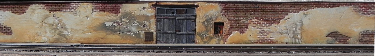

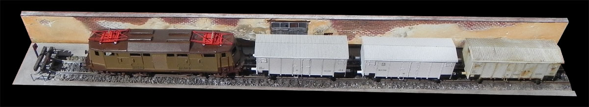

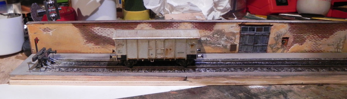

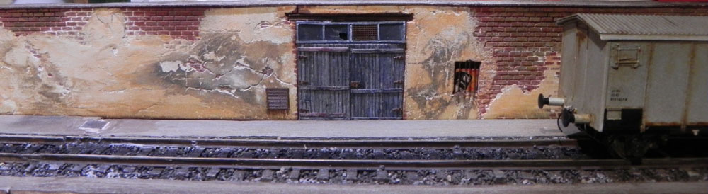

Ricordate il fermacarri TT?
Ho deciso di trasformarlo in mini diorama per fotografare i modelli.

Come hai realizzato il portone?

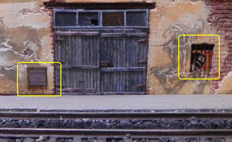

Cosa rappresentano esattamente?

Grazie a tutti per i complimenti, la cosa é nata perché ho visto su TTM uno (ora non ricordo il nome) che fa delle realizzazioni di vecchi muri che sono pazzesche e anche quel portone é quasi copiato da li, quindi non é tutta farina del mio sacco :geek: .
Ho voluto provare a fare qualcosa di simile per capirne la difficoltà.
Fatto il muro mi é sembrato un peccato non utilizzarlo, ma a me i muri così vecchi non piacciono e su un mio modulo difficilmente lo avrei messo, allora ho pensato di utilizzarlo in questo modo.
C'é un problema, adesso ho il dioramino per fotografare i modelli ma faccio delle foto che sono delle ciofeche, qualcuno dovrebbe spiegarmi come migliorarle :grin: .
48,68 KB
Quella in basso a sinistra voleva essere una griglia di aerazione.
L'altra é una finestrella con sbarre arrugginite fatte con filo 0,2 mm e chiusa dietro da un pezzo di cartellone pubblicitario al posto del vetro.
Per il portone ho usato plasticar inciso con una punta per fare la divisione delle assi e con uno spillo stando leggero per dare le venature.Le cerniere sono quelle avanzate dei portelloni dei carri Hg, ma non avevano bullonature e le ho fatte con microgocce di vinavil riportate con uno spillo.
Le assi sovrapposte sono striscioline di evergreen.
Il sovraporta ha il telaio di striscioline sempre di evergreen, i vetri sono acetato dipinto di grigio con aerografo e le crepe sono fatte con uno spillo.
La griglia é un pezzetto di scarto di fotoincisine.
La trave a H sopra la porta (non si distingue nella foto, ma c'é) é un semplice profilo evergreen.
La colorazione l'ho fatta con Puravest diluiti e pastelli che uso per dipingere grattati e poi applicati con pennelli e dita.

Forse sarà l'illuminazione, o forse sono proprio io che non ci so fare, ma quando vedo quelle di Carnate mi sembrano migliori.
