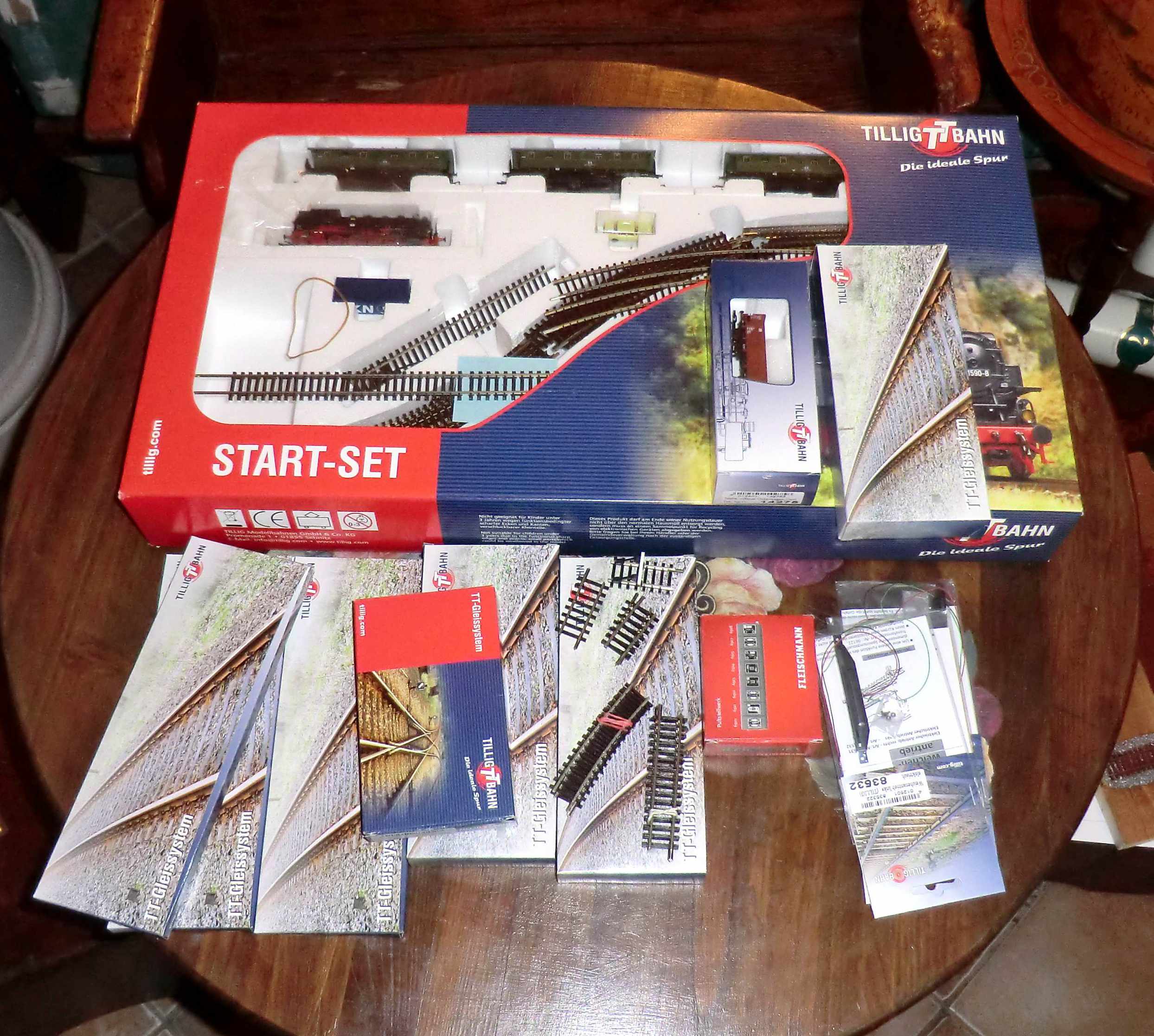

Ma andiamo al dunque. Nella presentazione dicevo appunto dell'acquisto di uno startset tillig tt
462,86 KB

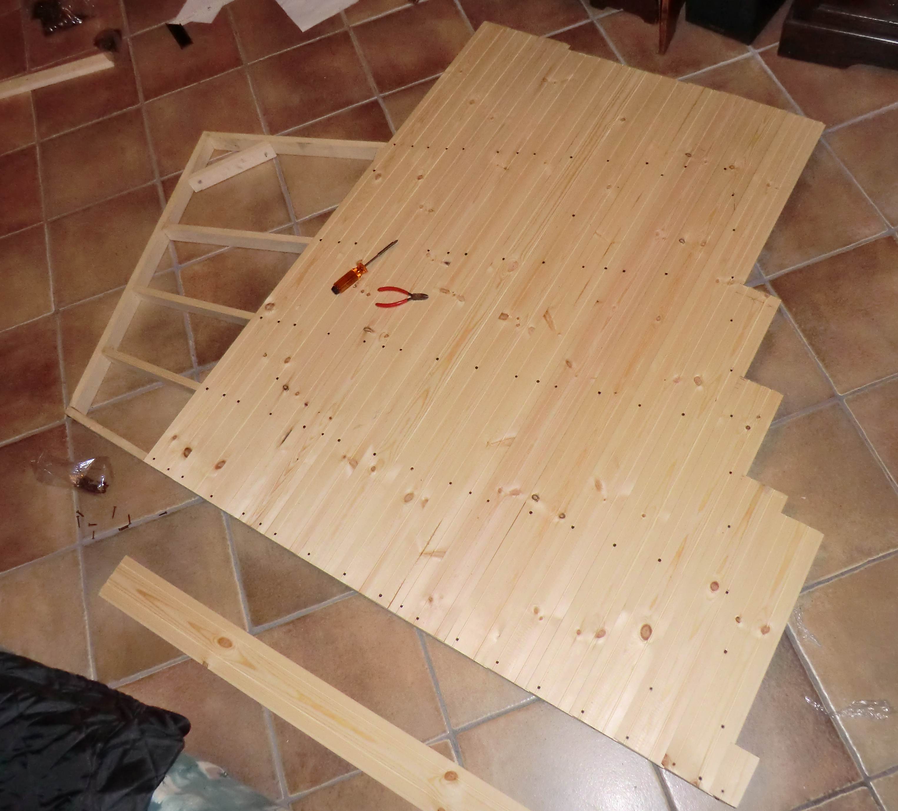

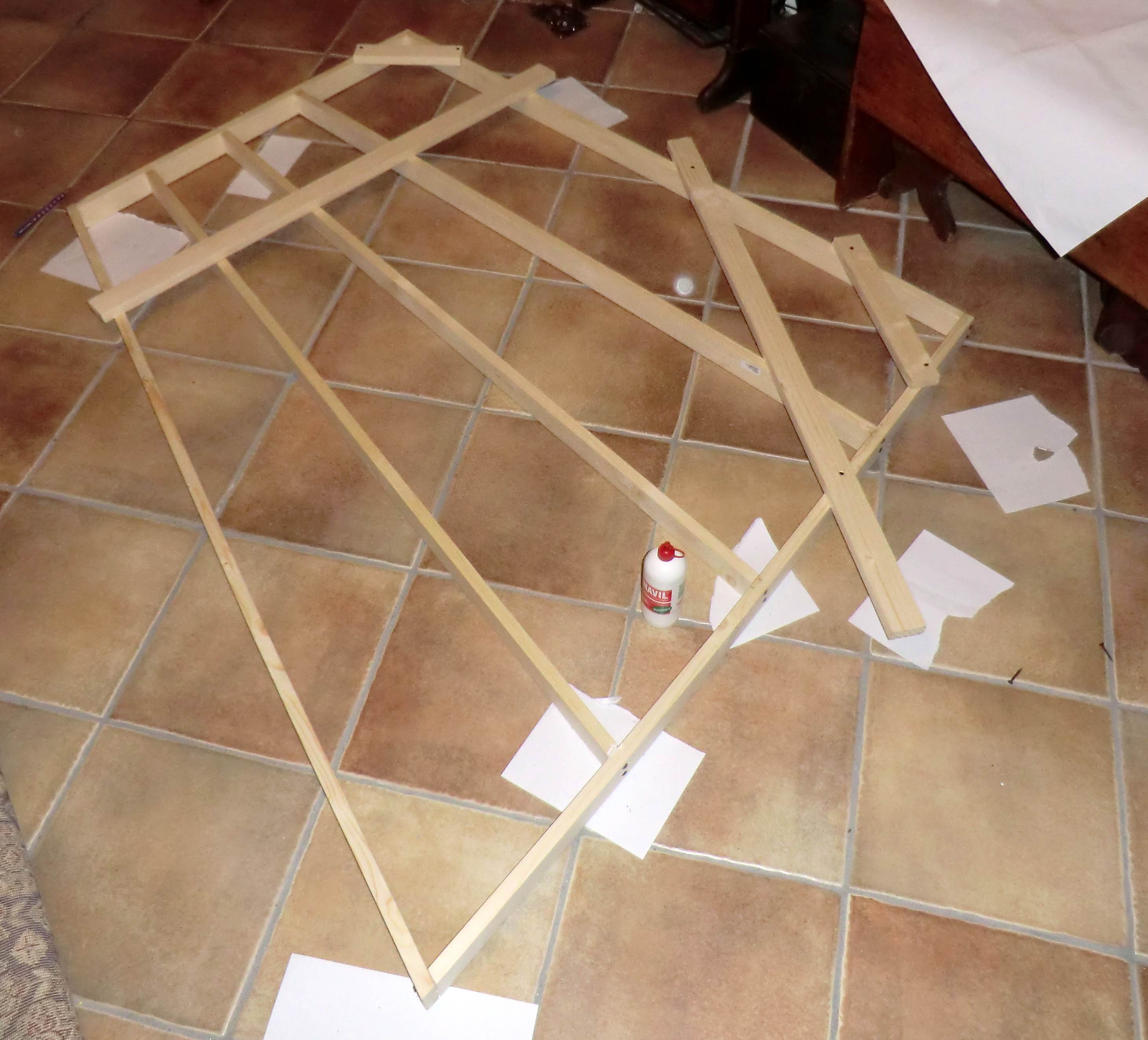

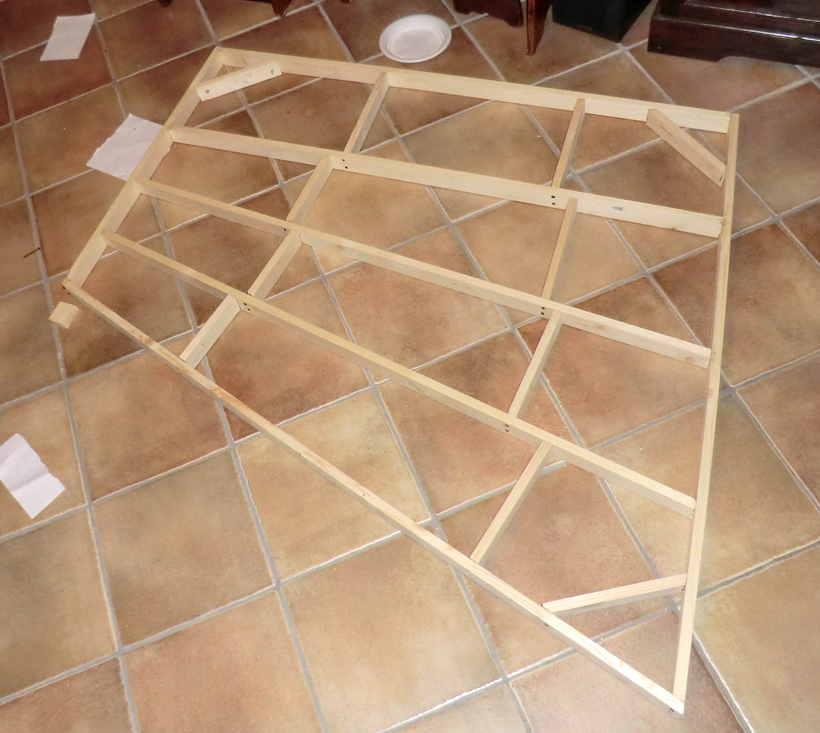

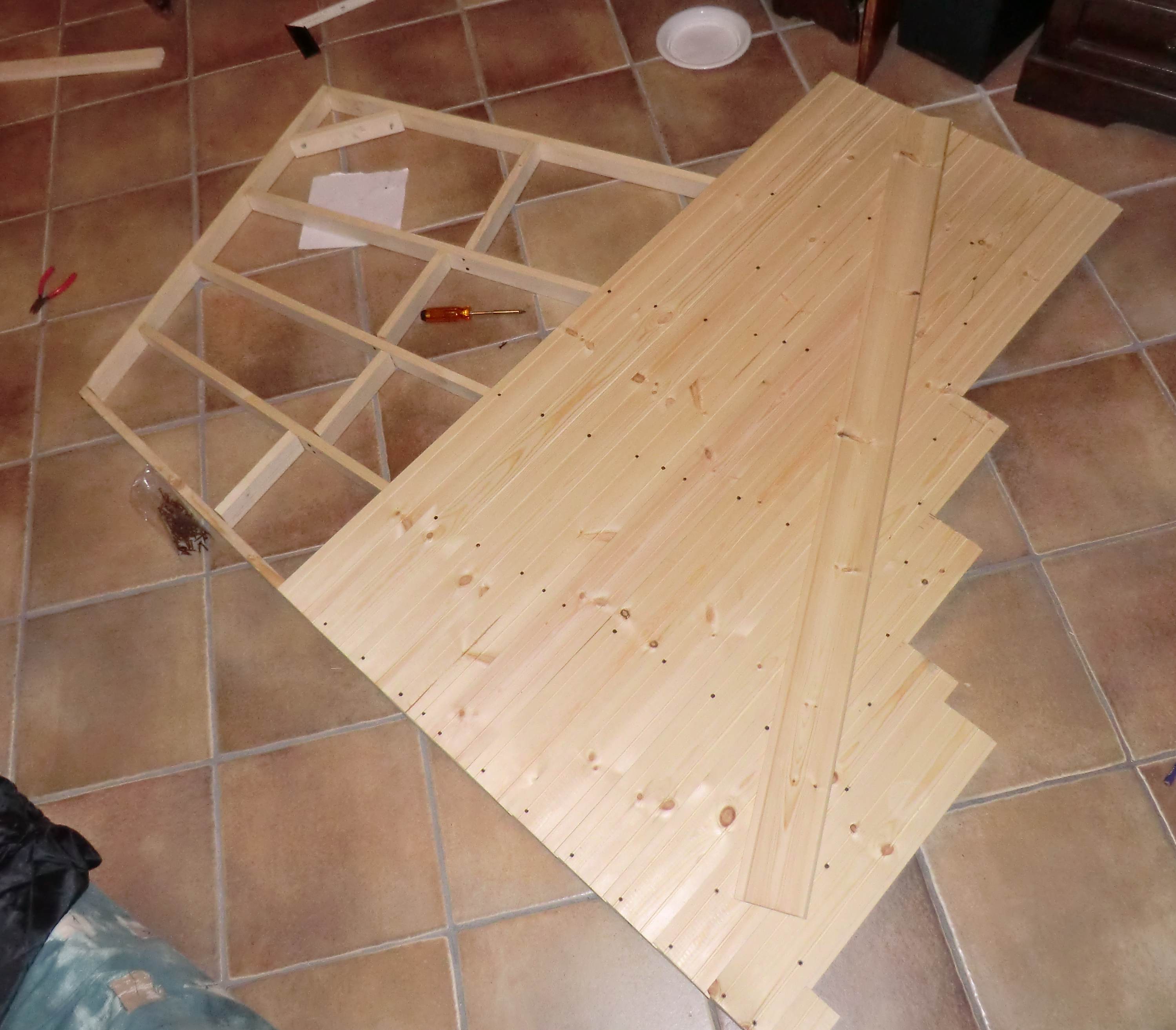

Ricevuti i vari componenti, ho iniziato l'assemblaggio e la formazione del telaio formato da travetti di abete (credo) cm.5x2 acquistati in un negozio fai da te.
466,38 KB
442,01 KB
421,31 KB

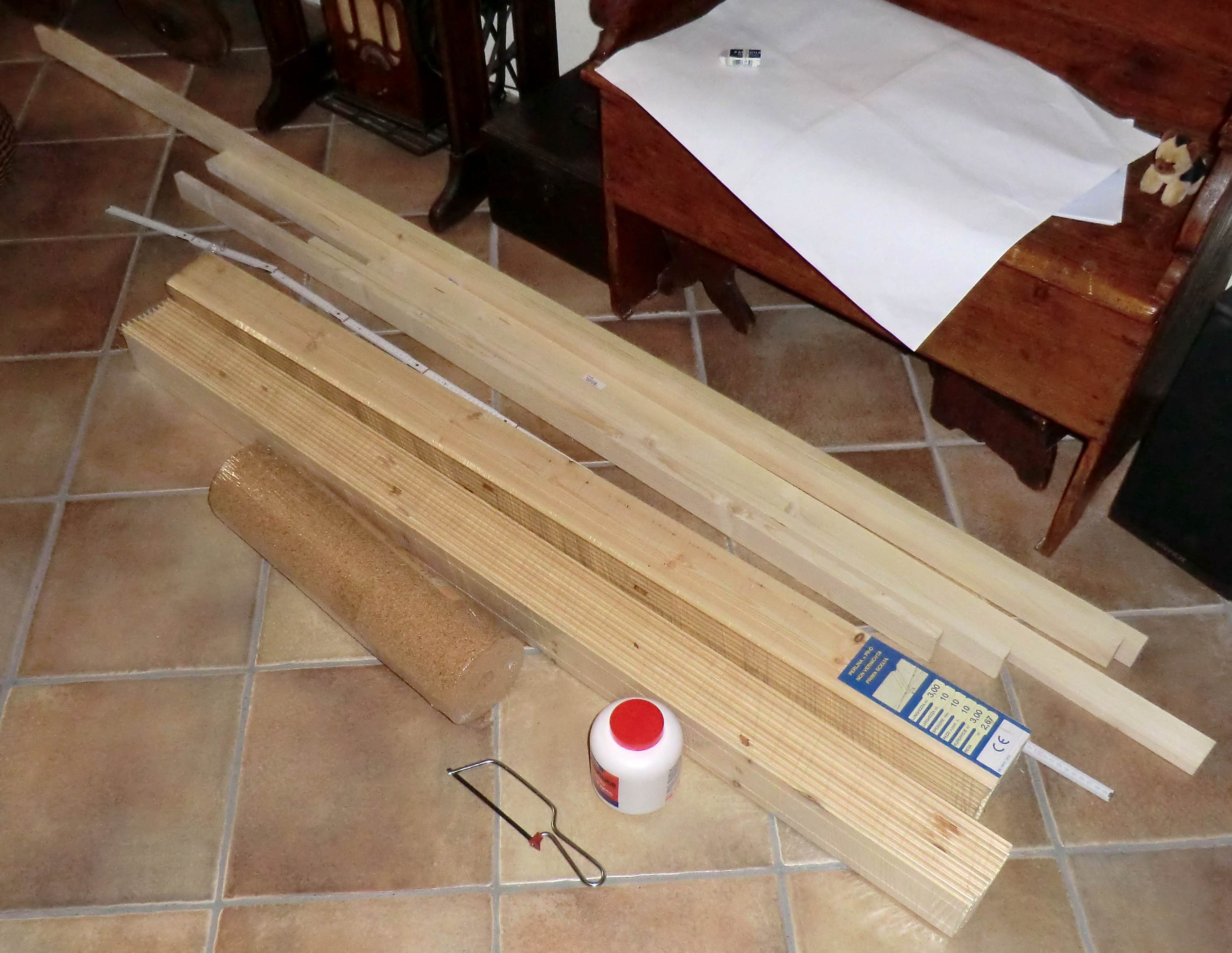

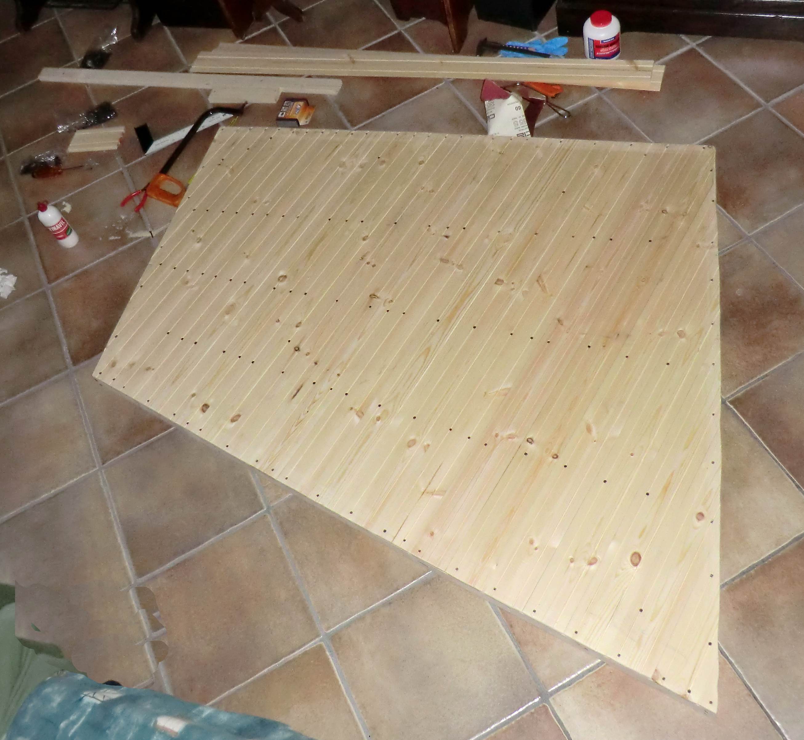

Ora ho sperimentato una variante ai classici metodi per formare il piano di appoggio, ossia ero nel negozio fai da te e ho acquistato un pacchetto di perline anziche le classiche tavole di compensato; il montaggio è poi proseguito...
413,06 KB
459,25 KB
401,06 KB

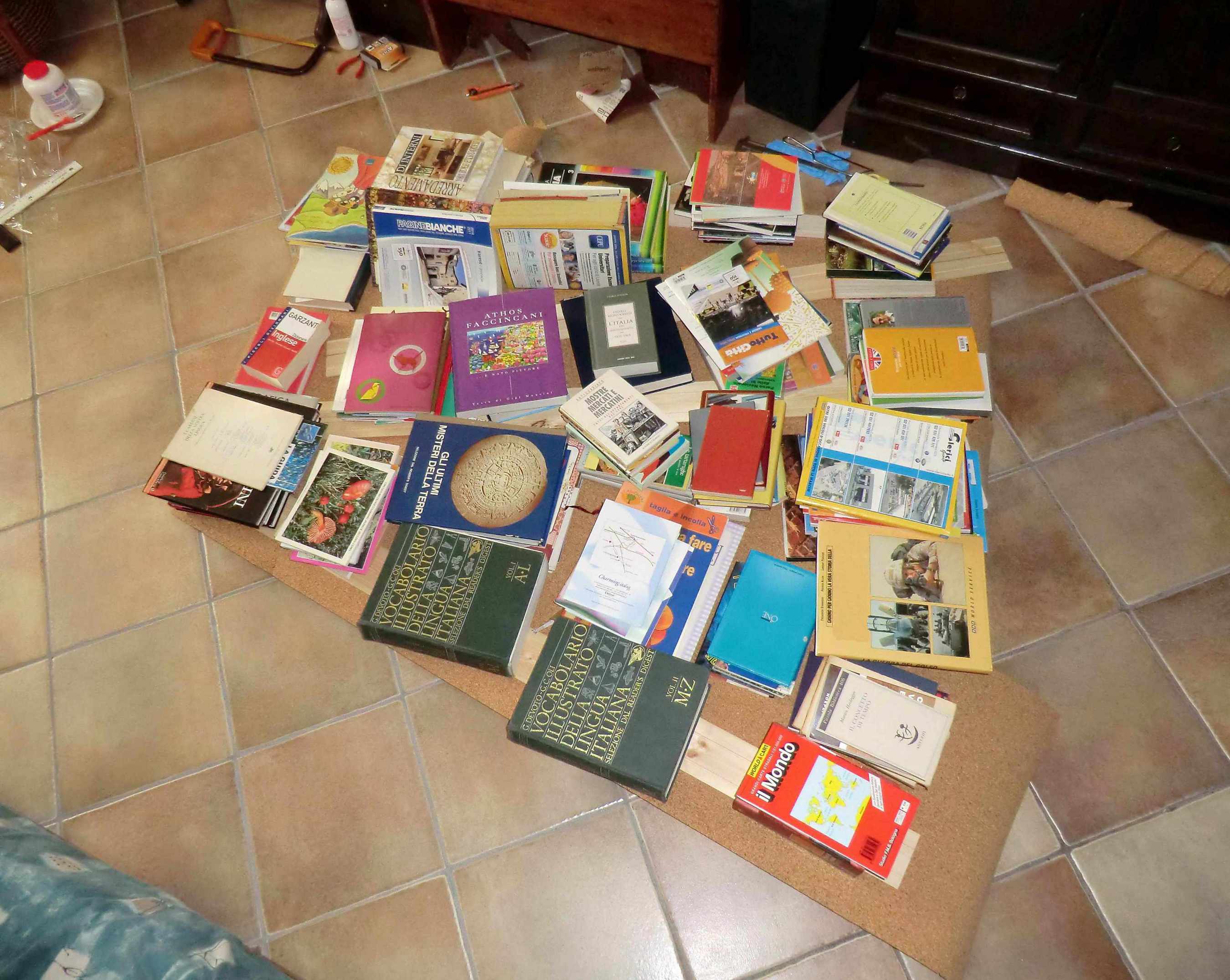

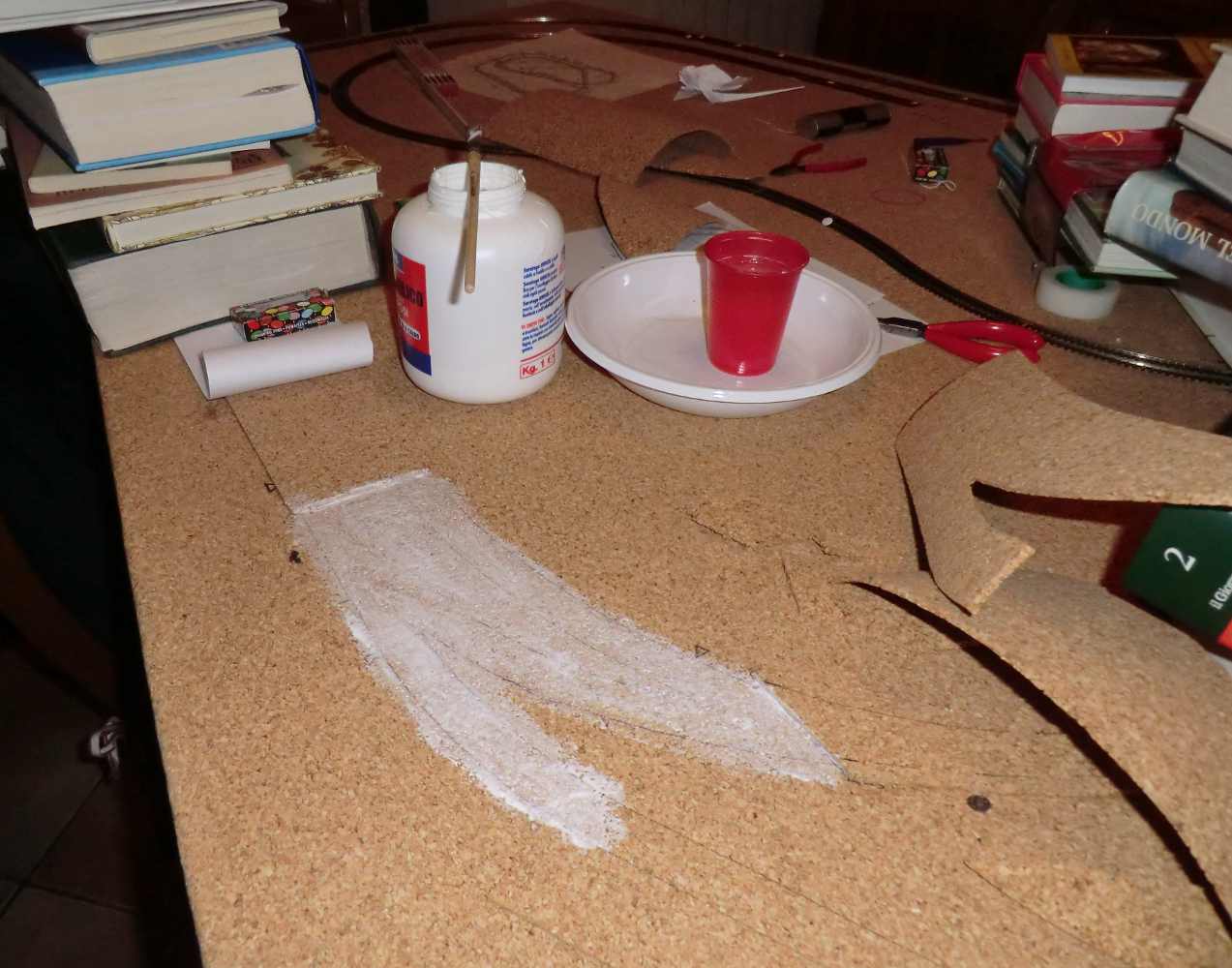

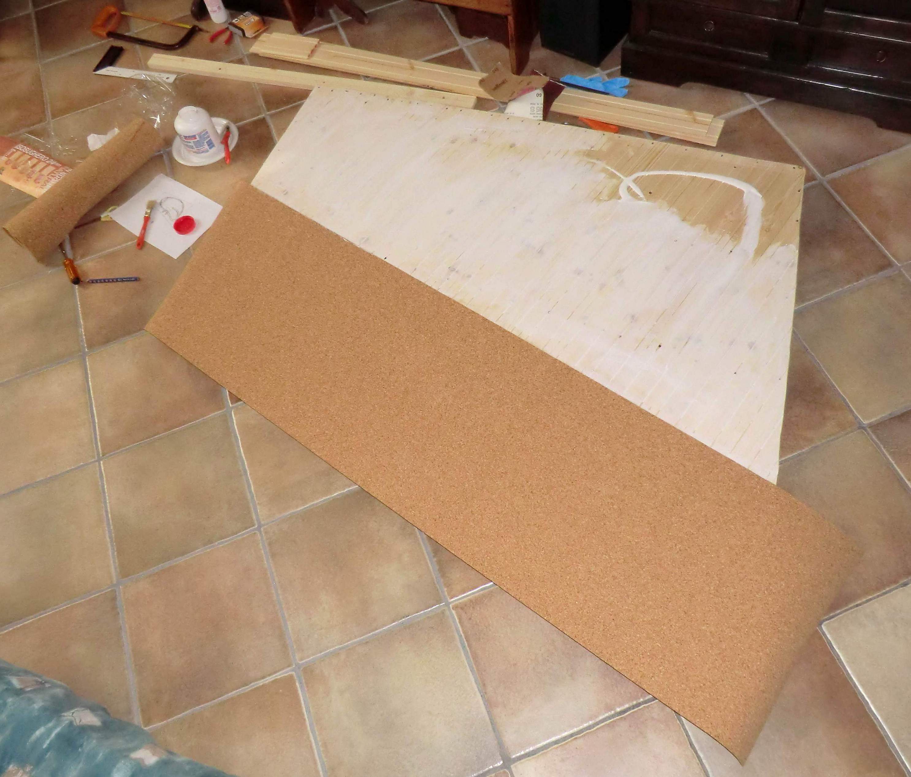

arrivati a questo punto ho incollato (con colla vinilica) sulla superficie una pellicola di sughero di 2 mm (da rotolo) per rendere morbido e uniforme tutto il piano.
482,07 KB
ed ecco l'utilizzo della "sapienza" in campo pratico....libri come pesi per ottenere un'ottima aderenza delle parti incollate.
In attesa dell'asciugatura mi rimetto al Vostro giudizio...

Molto bene Riccardo, l'inizio è promettente.
Innovativa la tecnica della perlinatura. :wink:
In effetti la forma del plastico è particolare... un solo angolo retto.
Anche la tecnica dei libri merita.
Ma sei un super lettore...
Ma non vedo però guide di modellismo...
Consulti solo le "fotoguide"?

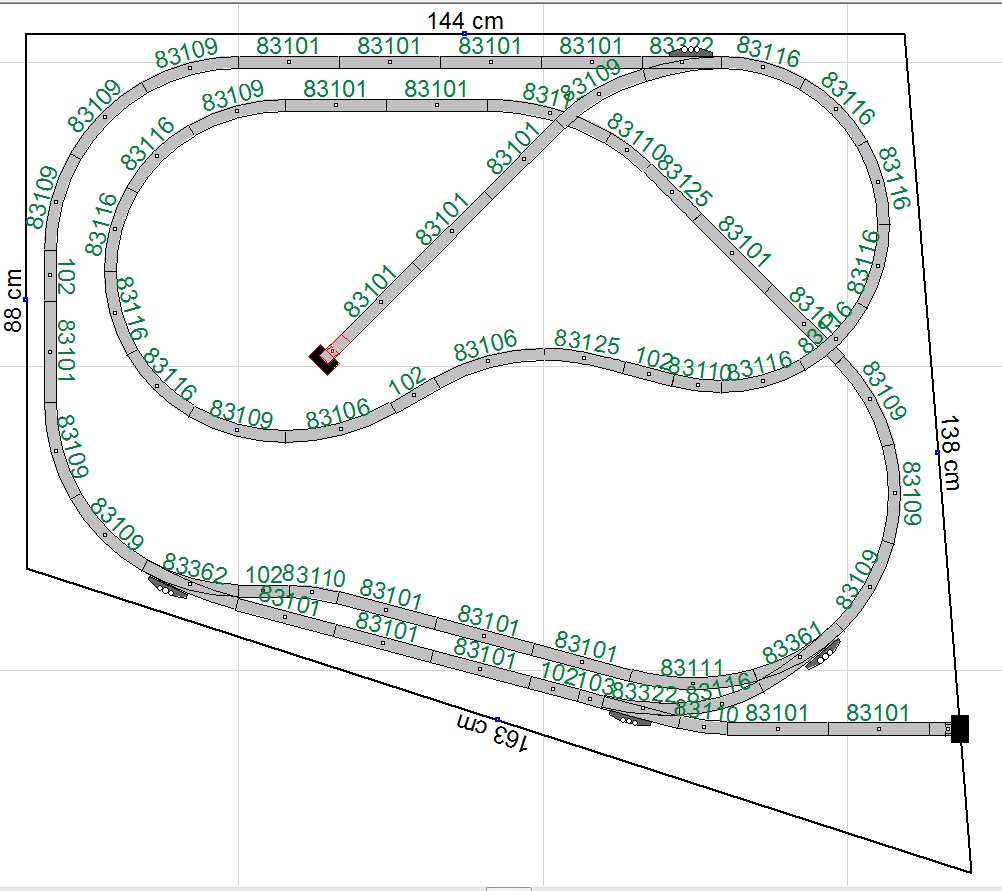

Approfitto per allegare lo schema del tracciato. :wink:
P.S. x Riccardo: se riesci ad inserire delle foto più piccole è meglio, perchè altrimenti si fanno fatica a vedere per intero. :wink:
209,8 KB

Bene, bene, finalmente un plastico TT
Le perline, secondo me, vanno bene per le ridotte dimensioni, ma comunque sarà bene tu le fissi con colla e chiodi alla struttura in molti punti. Su superfici più ampie potrebbero storcere, ma qui non dovrebbe succedere.
Io per i piani uso compensato marino che é un po' più costoso, ma dà garanzie di resistenza alle imbarcature.

Io per i piani uso compensato marino...
Io multistrato di pioppo 8mm. :wink:

Accidenti, è vero, sarebbe stato meglio usare tavole di pioppo (che penso siano anche molto leggere).... :cool:
Comunque ho usato viti e colla per assemblare le perline ai travetti del telaio e spero che eventuali movimenti siano assorbiti dallo strato di sughero che ho applicato sopra. [:I]

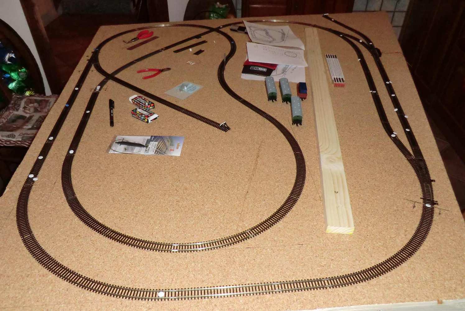

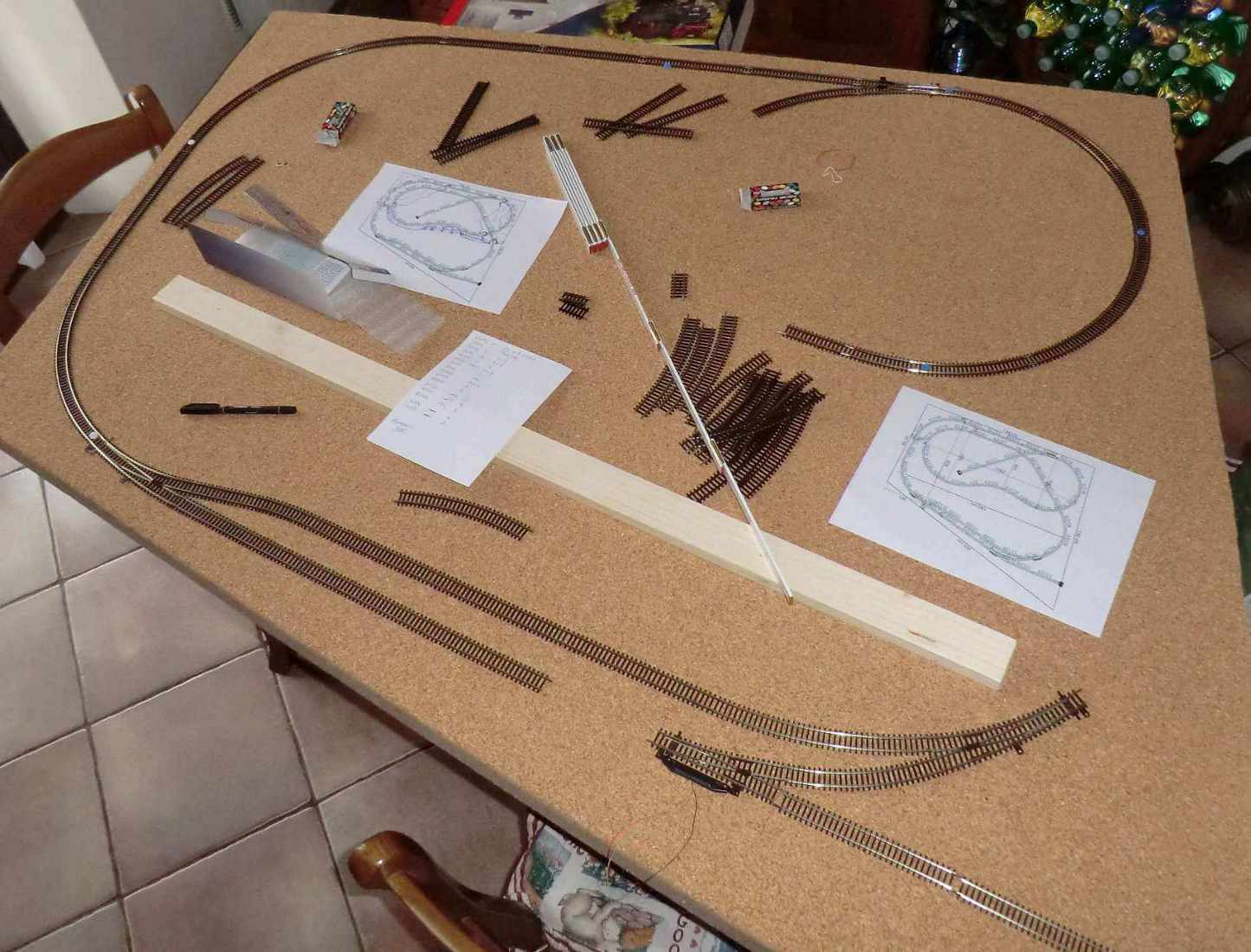

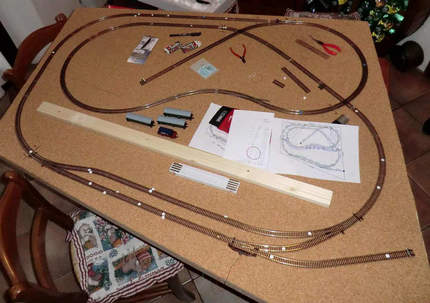

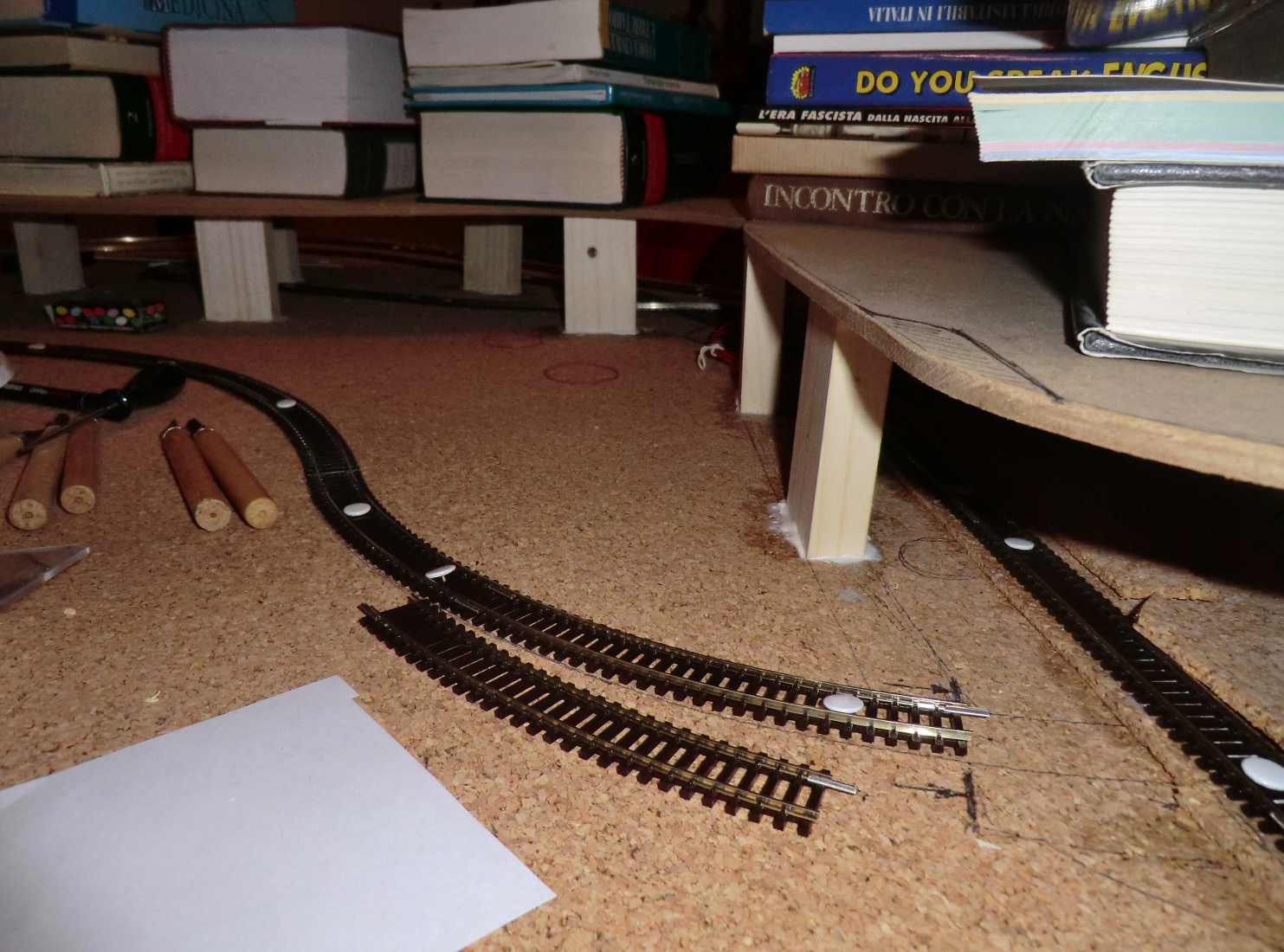

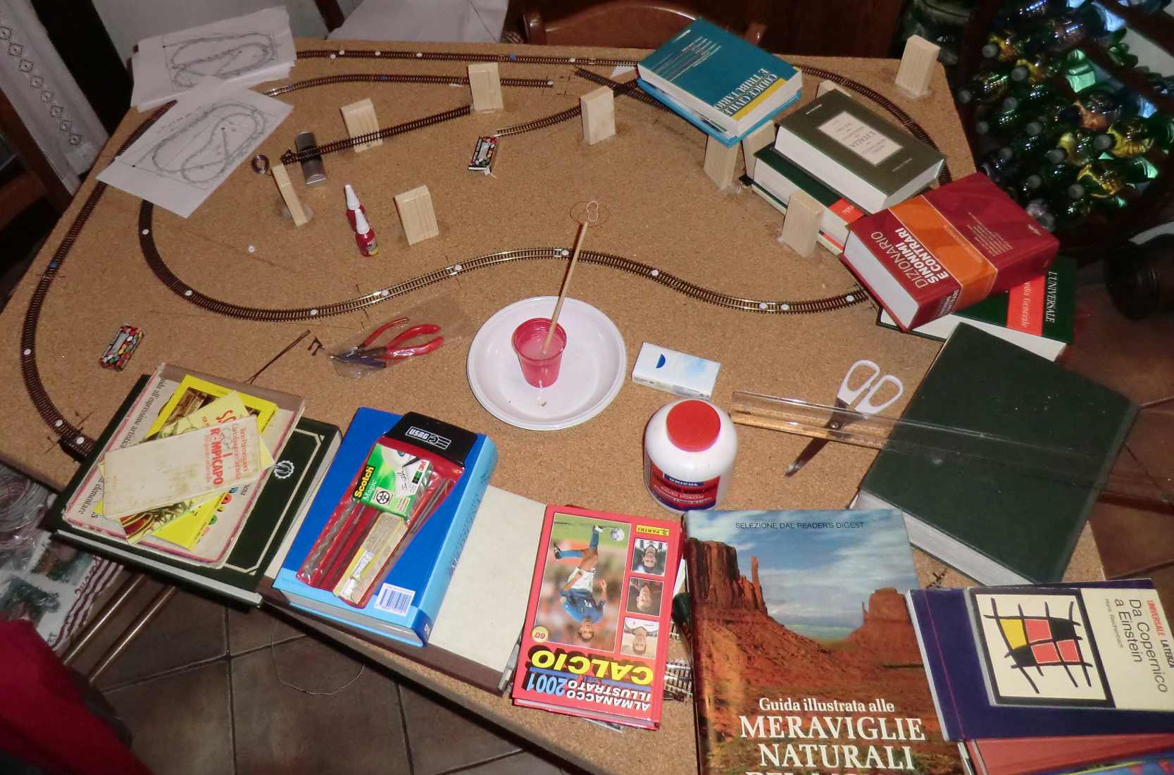

lo strato di sughero è finalmente asciugato sopra le perline (ho capito che sarebbe stato moolto meglio utilizzare dei fogli in multistrato di pioppo come da consiglio di Andrea...).

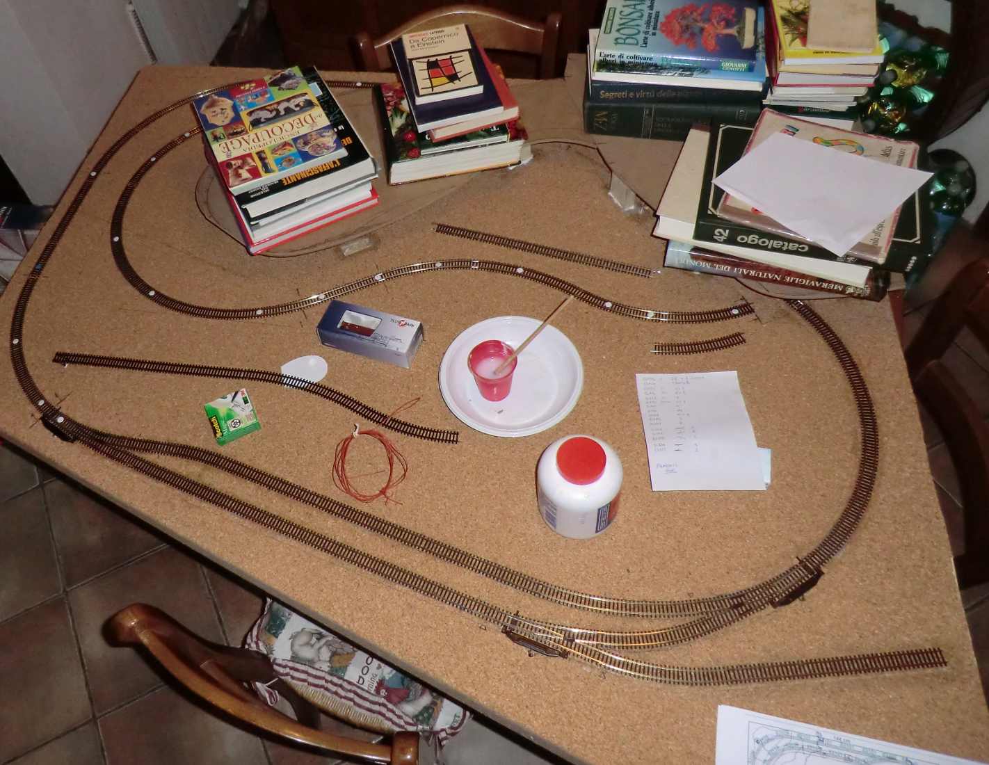

A questo punto mi chiedevo: e adesso come faccio a posizionare esattamente i binari e prima ancora lo spessore per la massicciata?...?
Prima prova posizionando "a secco" il tracciato
147,78 KB
155,76 KB
172,76 KB

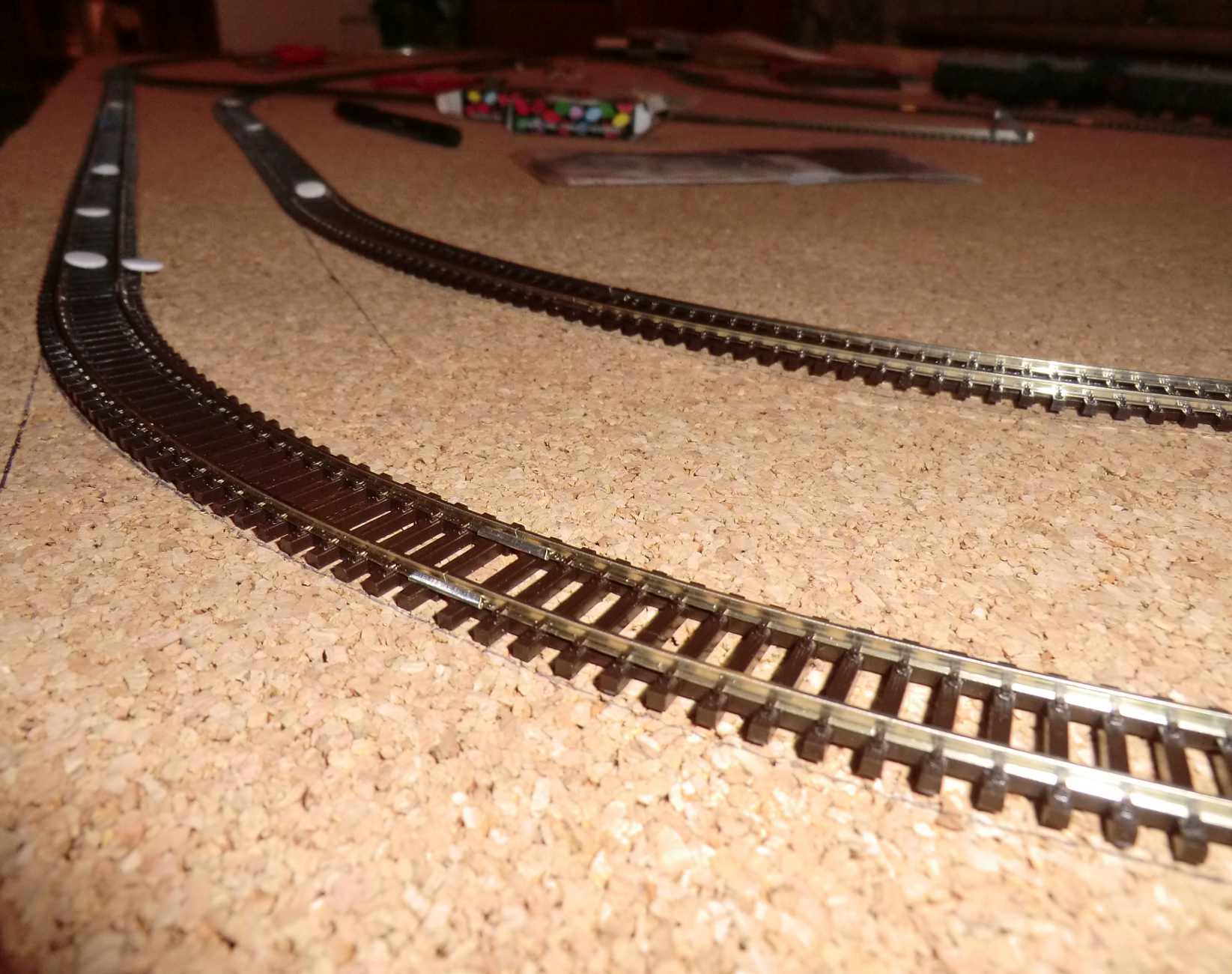

quindi ho segnato i bordi dei binari sul piano in sughero prima di smontarli e toglierli dalla superficie

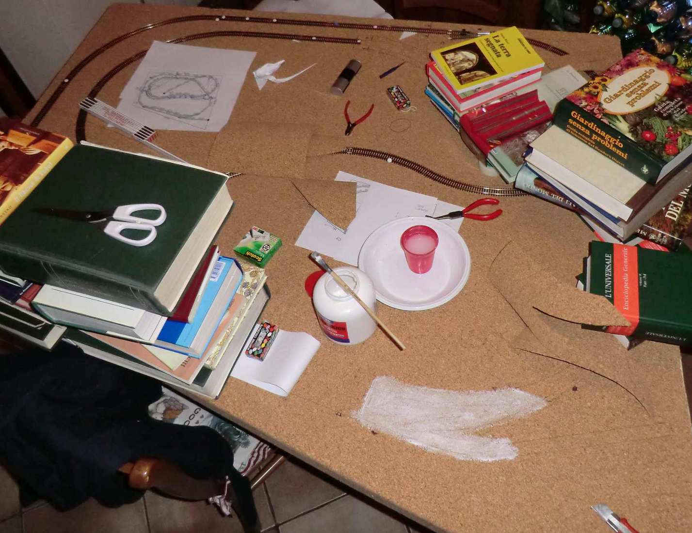

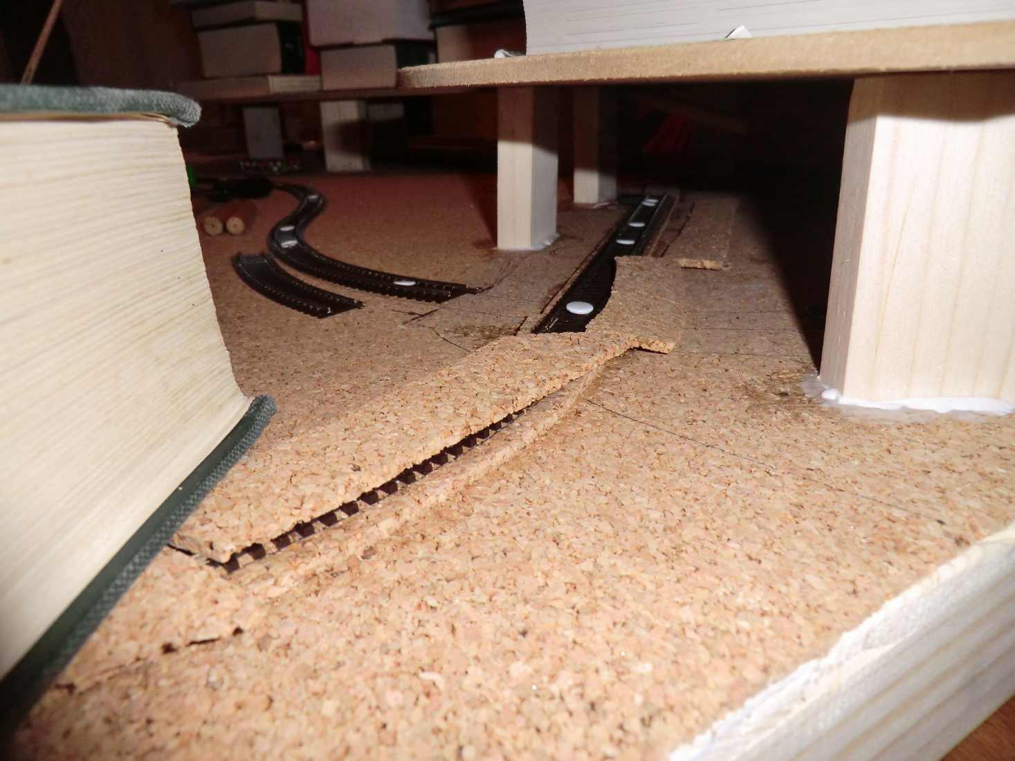

161,73 KB
ho poi incollato le strisce di sughero (4 mm. da rotolo preso ad un negozio faidate) con colla vinilica
160 KB
107,09 KB
nel frattempo ho anche creato i distanziali (con i travetti di risulta del telaio) per l'appoggio del piano superiore.
172,89 KB
Il piano superiore è stato ricavato da un foglio di MDF (mi sembra il nome....) facilmente lavorabile col seghetto alternativo e lima.
108,33 KB
129,78 KB
Sempre presenti i libri per caricare tutto quanto è incollabile.
I due piani superiori in questo momento spingono l'incollaggio dei distanziali sul piano base
153,41 KB
Certo, non è stato facile (ovviamente sono un neofita del modellismo), ho ripetuto e corretto varie volte alcuni passaggi ma tantè che ora aspetto l'asciugatura di tutto quanto "posato" per riprendere quanto prima l'avventura......
:grin: :grin: :grin: .... continua .... :grin: :grin: :grin:

Ottimo Riccardo, mi sembra che stia venendo proprio bene.
I binari sembrano posati perfettamente.
Questa è la cosa più importante.

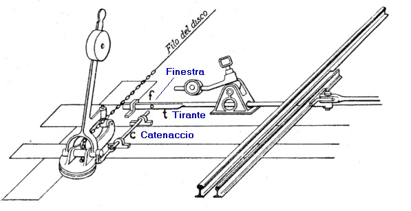

PS: nella costruzione del plastico (poi continuerò nella fotonovela), ho avuto un problema con un deviatoio (motorizzato),; vorrei trasformarlo in un deviatoio manuale. E' possibile o esiste qualcosa di utilizzabile?
Un saluto
Messaggi: 23568
Re: Gundal: il plastico del folgorato TT
#16 Messaggio da Andrea »
rbk250 ha scritto:
...ho avuto un problema con un deviatoio (motorizzato); vorrei trasformarlo in un deviatoio manuale. E' possibile o esiste qualcosa di utilizzabile?
dipende dal tipo di deviatoio.
Alcuni infatti funzionano solo con i motori.
Hai una foto del motore "incriminato"?
Messaggi: 5639
#17 Messaggio da Riccardo »
Ciao, Buon Anno.

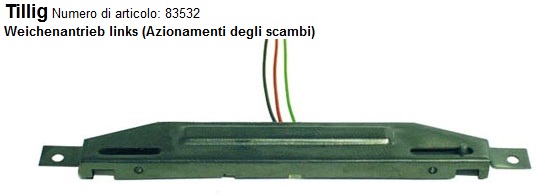

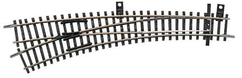

In effetti si tratta di uno scambio della Tillig
31,15 KB
a cui è abbinato un azionamento elettrico che mi da problemi.
Potrei acquistare un nuovo azionamento elettrico o trasformare lo scambio in manuale con una sorta di leva (segnale) da collegare alla traversina di movimento (es. foto)
48,79 KB

#18 Messaggio da Massimo Salvadori »
Ciao, è un classico scambio in curva Tillig serie Modello, può essere azionato sia con motore che con elettromagnete, gli elettromagneti costano di meno, forse conviene cambiare il motore con un e.m..
Messaggi: 5639
#19 Messaggio da Riccardo »
grazie dell'info, sarebbe questo l'elettromagnete?
24,05 KB
Messaggi: 23568
#20 Messaggio da Andrea »
Esatto!

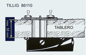

ho trovato schema montaggio, praticamente si sfrutta il forellino centrale della traversina di movimento
25,89 KB
#22 Messaggio da Andrea »
Però avresti dovuto fare i fori prima della posa.
Se hai già incollato i binari, rischi di fare danni... seri danni...
