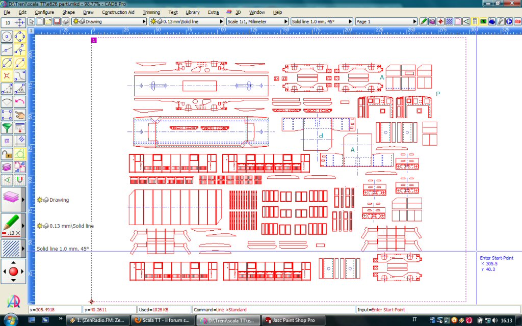

Quest'oggi ho deciso di realizzare la e.626 in fotoincisione...
è la prima volta che autocostruisco integralmente con questo metodo.
Per ora mi dedico allo studio dei disegni, vi terrò informati sugli sviluppi.

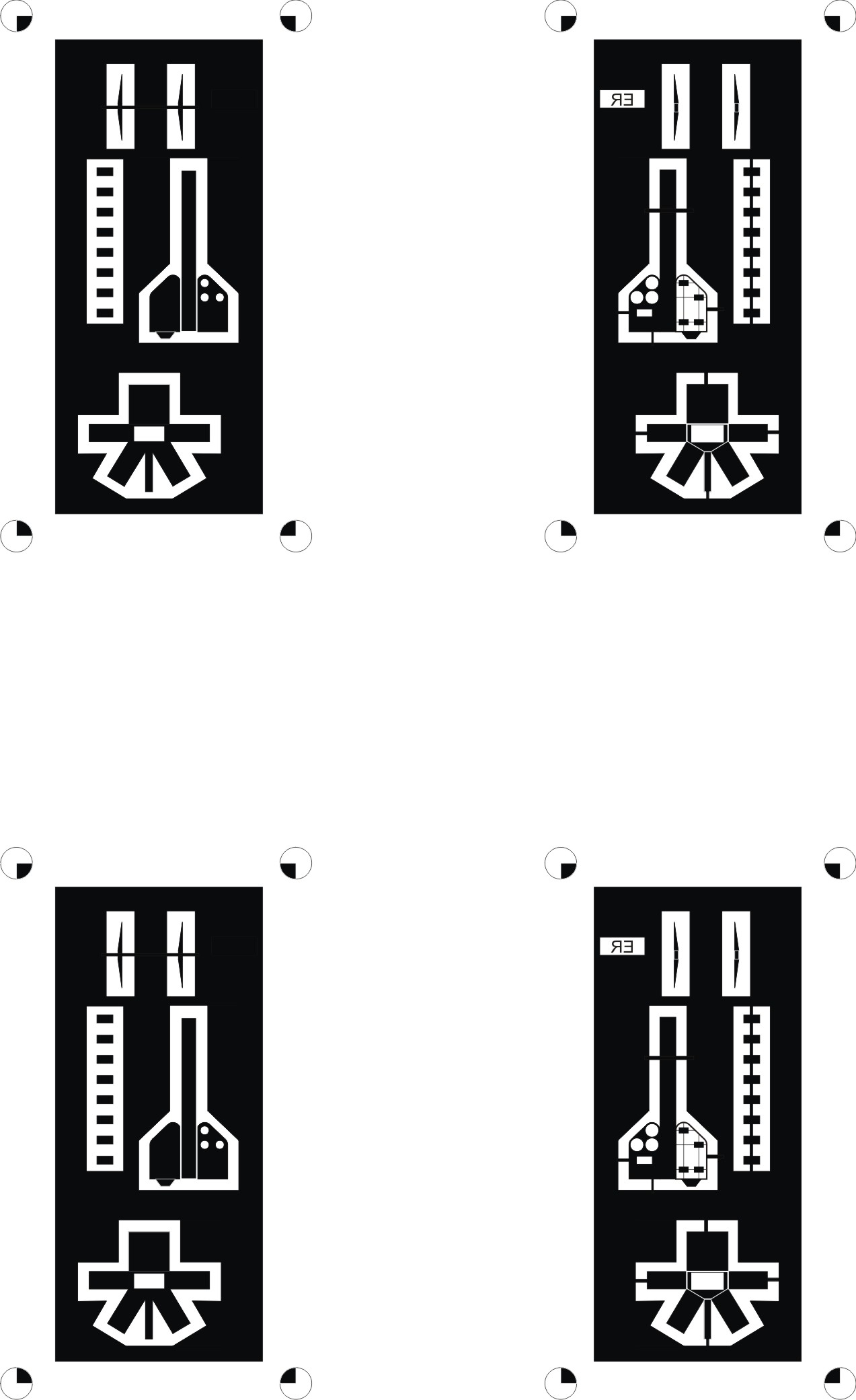

Allego il disegno di una marmotta (segnale basso) in H0 molto semplice per una eventuale valutazione. farla in TT diventa un po' più piccola ma secondo me si può fare. Per ora è solo un'idea che va approfondita.
Ho anche la parte elettrica funzionante con microled smd ma sempre in H0.
Edgardo
160,91 KB

La tranciatura chimica, se si vuole ottimale specialmente per i pezzi più piccoli bisogna farla fare da dei professionisti.
Non conosco nessuno che sia riuscito a fare cose estremamente sottili con sistemi artigianali. Però... mai dire mai.
C'é una ditta che, a mio parere, lavora ancora meglio della Lasertech, é la Chhemical Mchining di San Donato Milanese, ma impone minimi che per fare prove sono alti. In seguito si potrebbe vedere.
Interessante la marmotta, ho un amico che voleva farla in N.

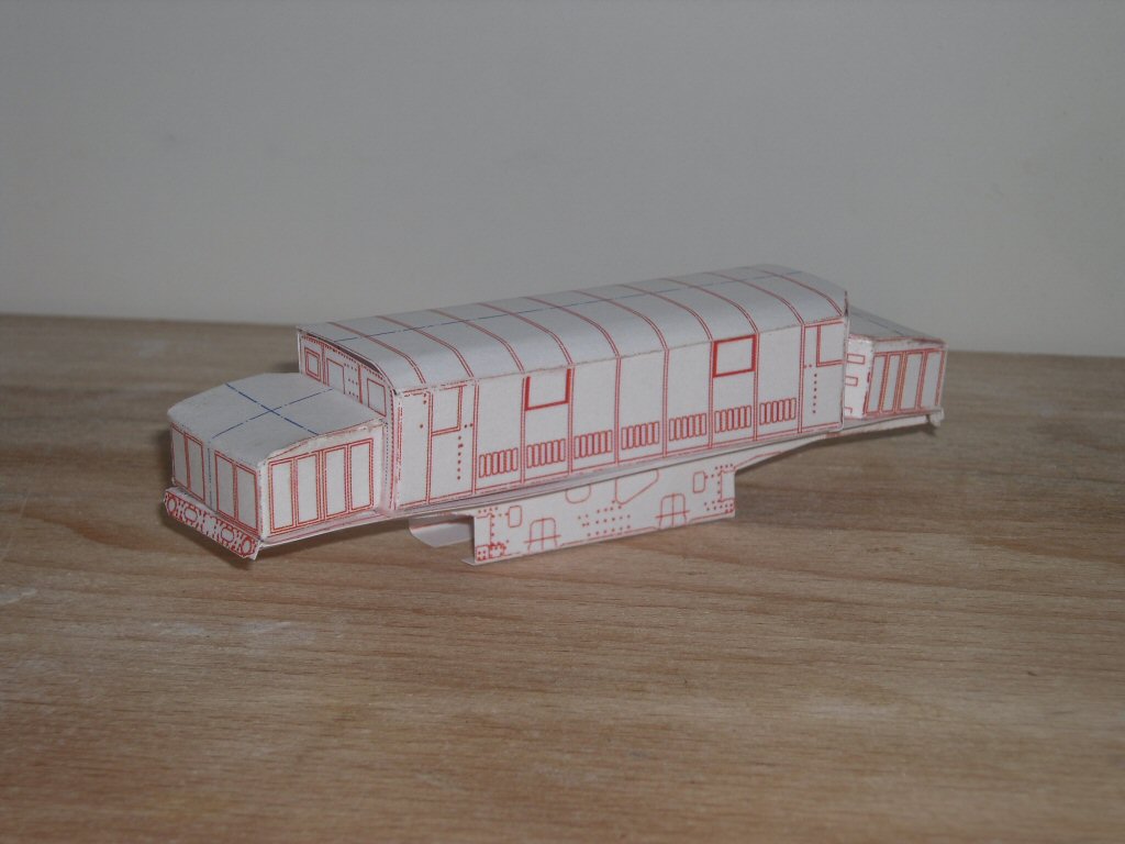

Ciao a tutti.
Sebbene oggi mi sia dedicato ai fornelli (lasagne al pesto, buridda di stoccafisso e zuppa di pesce), ho trovato il tempo di assemblare un primo prototipo della e626.
Ho fatto una stampa del disegno su cartoncino e ho costruito il tutto con del comune Vinavil.
Eccovi una foto di come è venuto il tutto, come inizio non mi sembra malaccio.
Alle prossime
Marco
146,76 KB

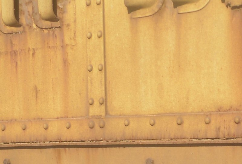

questa mattina sono andato avanti con la progettazione e mi sono posto un quesito: la rivettatura dei coprigiunti è tanta, ma piccolissima, se la inserisco ho paura che venga un modello "foruncoloso".
Io sarei per farla, ma ho visto che è accettabile solo dalla H0 in su, voi cosa ne dite?
Marco
112,48 KB
Messaggi: 7737
Re: E.626 in scala 1:120
La chiodatura é caratterizzante di questi modelli, a mio avviso, senza chiodatura perdono molto.
Si fa anche nei modelli in N e sicuramente risulta meno pesante nella TT.
Magari, dove ci sono 2 file di chiodi basta farne una, ma la farei sicuramente.
In N le orecchie che si vedono nel dettaglio che hai messo si devono fare cieche, in TT si possono fare aperte ed é tutta un'altra cosa.
Se la TT non si distingue per ricchezza di dettagli dalla N perde molto del suo fascino.
Così la penso io. :grin:

Messaggi: 992
Città: Savona
#25 Messaggio da Marco »
Ciao Giuseppe, questo è quello che penso anche io, specie dopo aver visto il modello di Malinverno, forse la soluzione è quella di mettere una sola fila di chiodi dove ce ne sono due. Il limite nasce dal diametro minimo imposto dal metodo di incisione (diametro 0,3mm. per un pari spessore di lamina).
Per le orecchie avevo fatto tesoro di quello che mi avevi detto quella volta nel tuo negozio, prevedo di farle aperte.
Grazie davvero.
