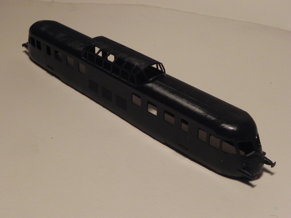

ALtn 444 in scala TT
Messaggi: 7737
Sono stanco, ora vado a nanna.
Intanto guardatevi le foto, domani con calma vi spiego.
Solo due cose:
non è opera mia
mi aspettavo decisamente di più
Buona notte.
184,31 KB
163,86 KB
158,14 KB

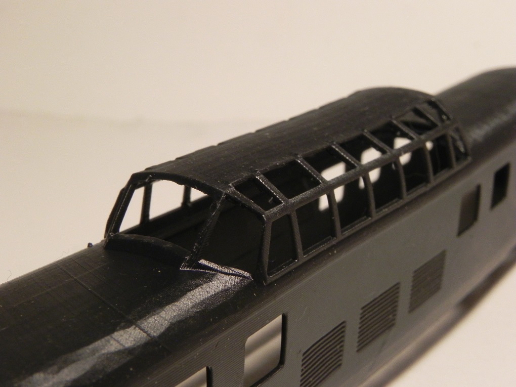

Molto interessante e decisamente ben disegnata!!

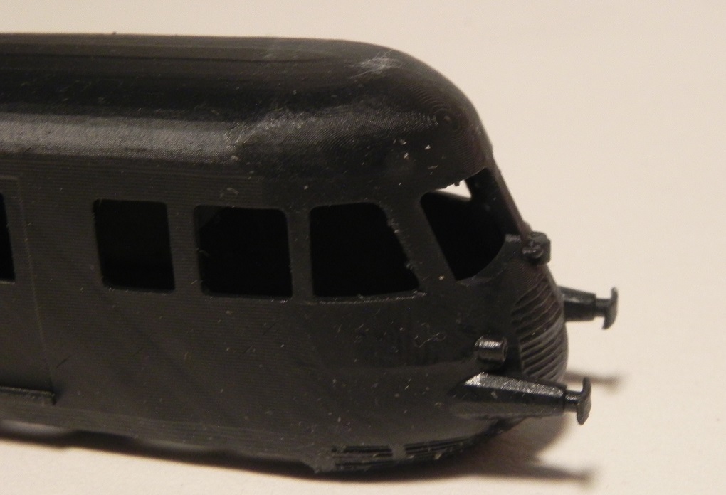

Anche nelle macrofoto non si nota la stratificazione del materiale.
Piuttosto la curvatura delle superfici non appare continua e fluida ma come composta da tante piccole superfici romboidali.
Probabilmente un limite del programma di disegno utilizzato?

Confrontandola con l'originale
non mi sembra che sia venuta male, c'è una qualche sbavatura che si nota dalla foto in macro, ma ad occhio è impercettibile, volendo si elimina con qualche passata di stucco spry e una leggera levigata con carta vetrata fine.

La cosa è nata per caso:
Gianfranco Visentin ha scritto sul forum ASN che aveva fatto per errore due scocche della 225 scala TT e le avrebbe regalate.
Gli ho chiesto di farmi anche questo modello.
Non avevo mai visto dal vero un oggetto stampato 3D.
Avevo sempre notato delle rigature, ma non capivo se erano dovute all'apparecchiatura non professionale, all'inesperienza dello stampatore o altro.
Speravo che queste, visto che in N ce n'è una discreta richiesta, fossero migliori.
Invece, secondo me, le rigature sono troppo marcate e altri difetti ne comprometteranno il risultato finale.
Non credo che riempiendo di stucco e con la carta vetro, anche finissima, si potrà ottenere un lavoro pulito, specialmente in prossimità di dettagli o scanalature.
Comunque proverò.
Mi piacerebbe conoscere il parere di chi ha già usato questo tipo di scocche.
Inoltre, non capisco perché si facciano dettagli come i respingenti quando possono essere inseriti quelli metallici, già pronti e perfetti, mentre questi risultano un po' grossolani.
La curvatura del tetto, in effetti non è bella costante, probabilmente è dovuto al disegno CAD.
Il modello, comunque, è bello, e se guardato sul tavolo/plastico, senza prenderlo in mano, si presenta bene.
Se il livello qualitativo vi soddisfa (io credo che continuerò con la fotoincisione) con Gianfranco si potrebbe aprire un discorso interessante.
Lo inviterò ad intervenire sul nostro forum.

La stampa in 3D è un processo che prevede la deposizione di strati di materiale per fusione attraverso un ugello di piccole dimensioni ed è evidente che si formano rigature sul materiale, più è ridotta la dimensione delle passate e meno sono evidenti le rigature, ci sono poi processi industriali che usano diverse forme di lavorazione molto più sofisticate e con ottimi risultati, come ti ha già accennato Roby se fai fare la stampa a Shapeway come ha fatto Carlo per la sua loco e i gokart, il risultato è decisamente migliore, è evidente che si ha un costo maggiore ma lo si può ammortizzare attraverso il numero degli oggetti da fare, per i respingenti è una questione di scelta del disegnatore, si può solamente fare il foro su misura per adattare quelli in metallo.

Re: ALtn 444 in scala TT
Oggi sono un po' meno pessimista.
Le 225 sono fuori scala, si avvicinano molto alla TT ma non sono 1:120.
Però, sono un gentile omaggio e quindi... :grin:
Per questo ne sto usando una come "cavia".
Ho provato a eliminare un po' di difetti, a limare e carteggiare, per capire come sia meglio intervenire.
Si lavorano facilmente e in certe zone non è complicato arrivare a una superficie liscia.
Ci sono delle situazioni, però, dove non si può pensare di lisciare , mi riferisco, per esempio, alle piccole fiancate con incasso per le porte.
Se si lima o carteggia si elimina l'impronta della porta.
Proverò con lo stucco spry (devo acquistarlo) ma ho paura che se livella le rigature livellerà anche l'impronta.
Comunque, come ho detto all'inizio, sono meno pessimista, e spero di poterne tirare fuori un buon modello.
Il colpo d'occhio è sempre più convincente. :smile:
