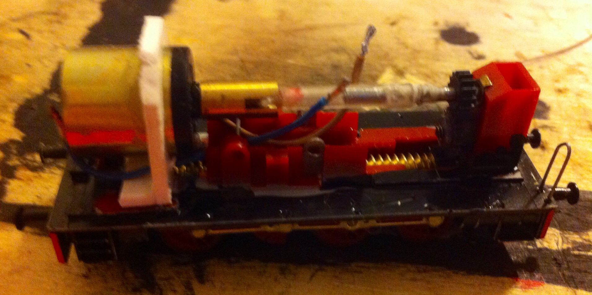

Tempo fa acquistai una V36 non funzionante per pochi € convinto che sarei riuscito a farla funzionare.
Aperta la macchina, constatai che il motore era inutilizzabile ed l'ingranaggio calettato sulla vite senza fine, che porta il moto agli assili, rotto!!
Necessitava quindi la sostituzione del motore e la riparazione dell'ingranaggio incriminato.
571,6 KB
Ho installato un motore Faulhaber che avevo in casa e ricostruito l'alberino di trasmissione.
L'ingranaggio rotto e'stato incollato e fermato sulla vite senza fine con poco cianoacrilato.
Il tutto funziona ora abbastanza bene.

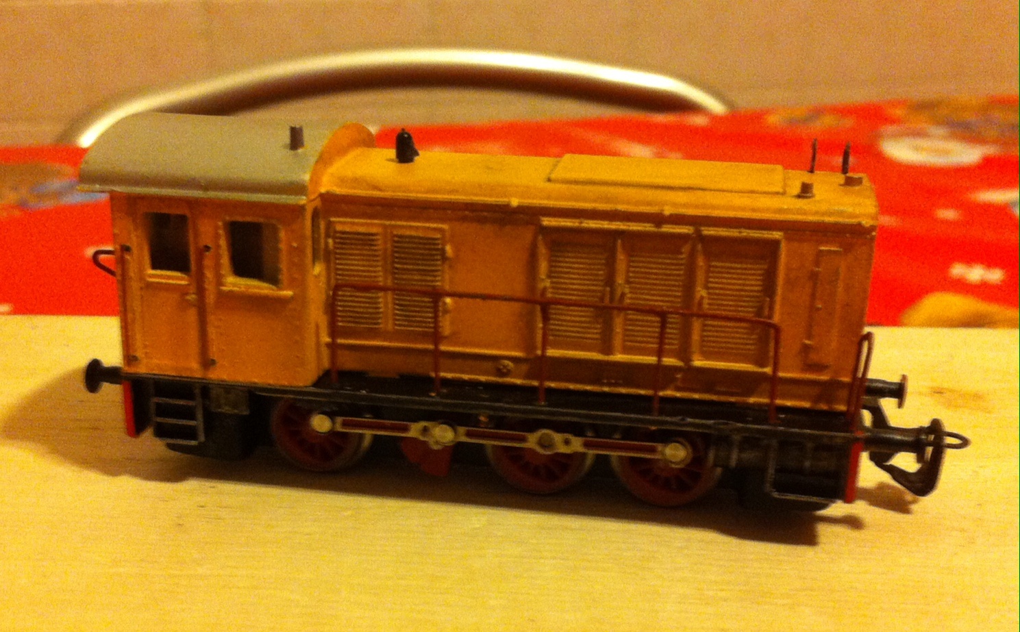

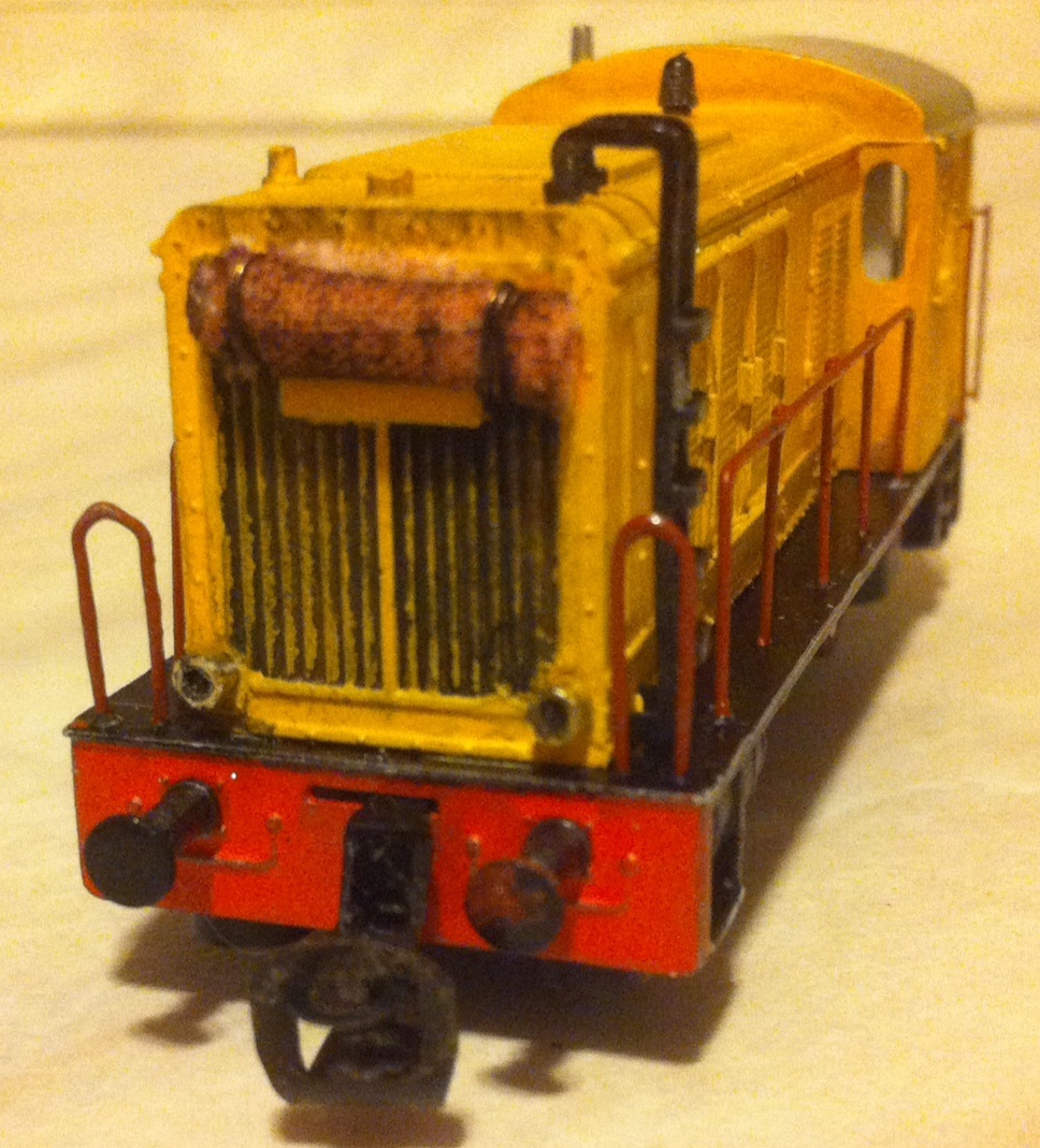

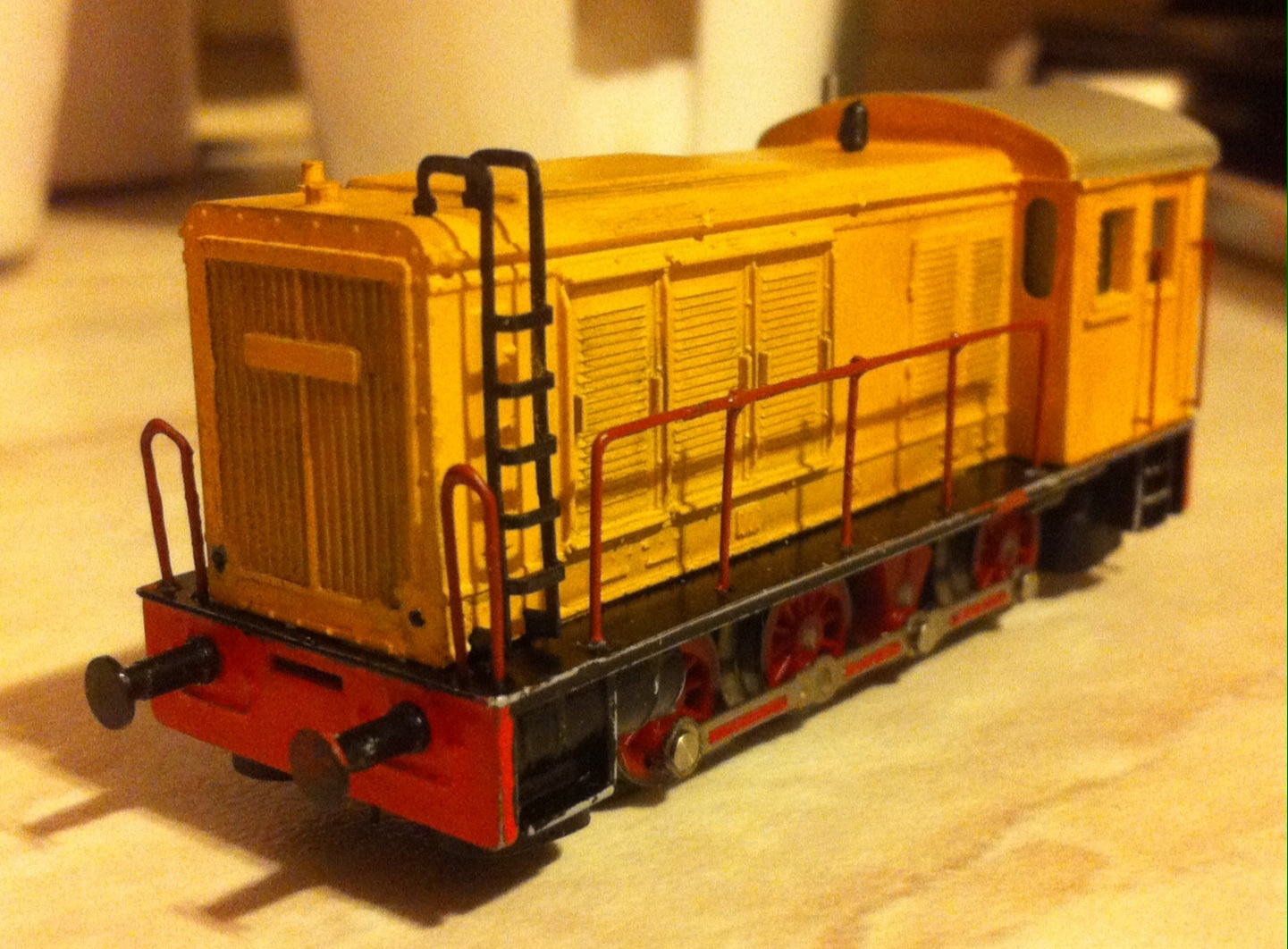

Però ho voluto intervenire anche sull'estetica, trasformando la macchina in una ipotetica locomotiva utilizzata da compagnie private presso raccordi industriali o treni cantiere.

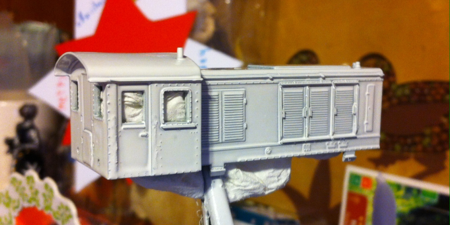

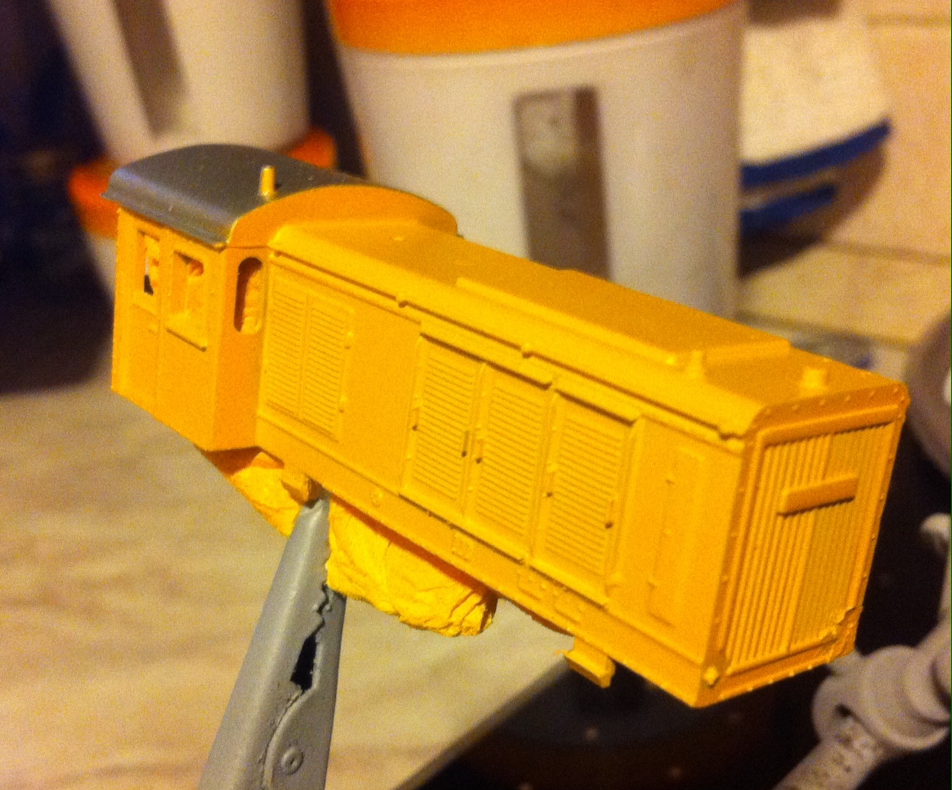

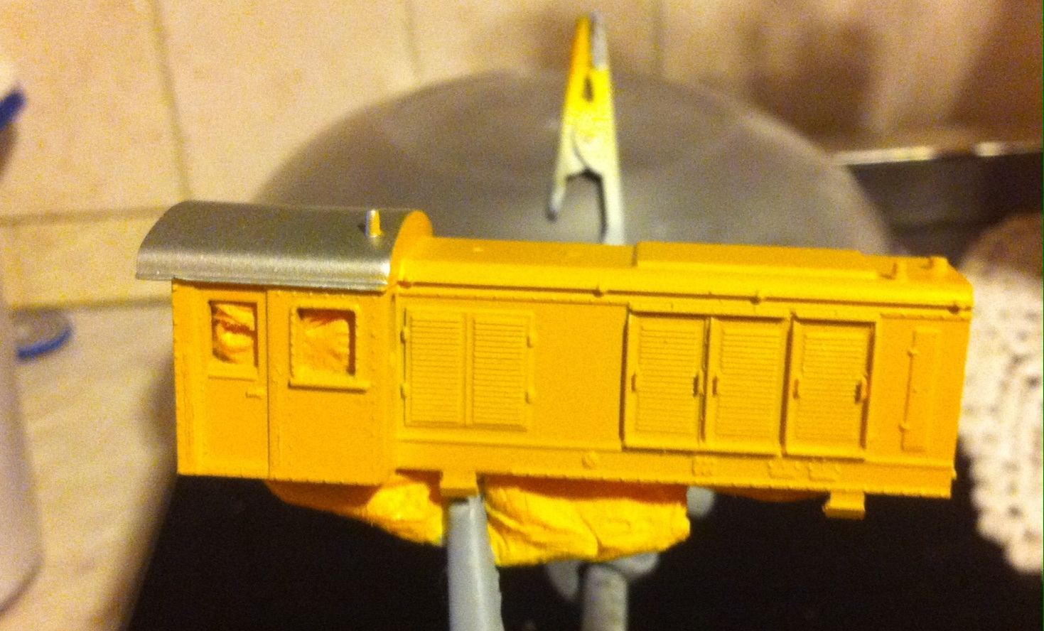

S'inizia con la verniciatura della cassa dopo averla sgrassata per bene.
302,02 KB
399,46 KB
463,79 KB

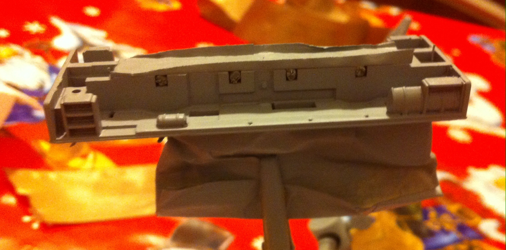

Stessa sorte ha subito il telaio, mascherando le sedi per gli assili e gli ingranaggi della trasmissione del moto.
449,3 KB

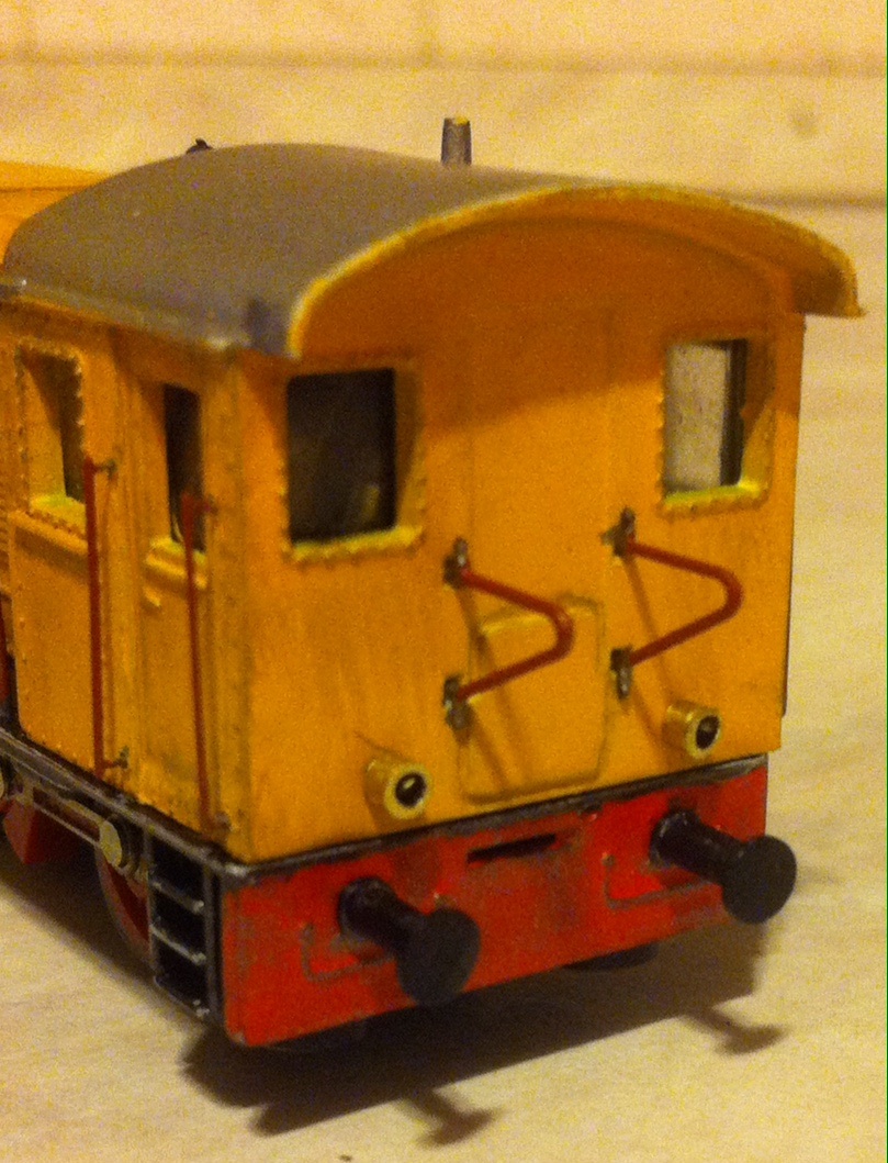

Ne ho anche approfittato per aggiungere i mancorrenti sul praticabile e sulle porte d'accesso alla cabina.
Leggero invecchiamento e poi rimontaggio.
486,46 KB
435,57 KB
Mancano ancora i fanali, che devo ricostruire, ed un paio di cosine e poi sarà pronta a correre per il plastico.
Dimenticavo....la locomotiva e' in scala TT!!

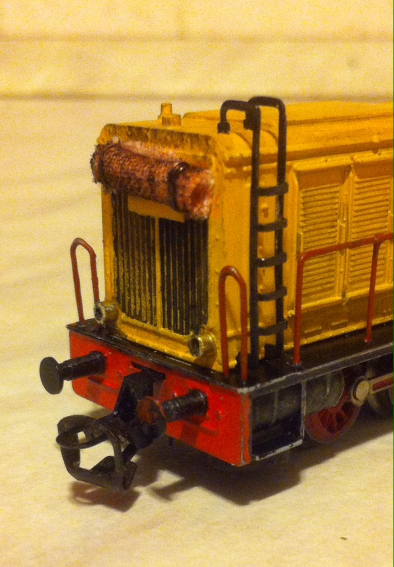

Finalmente ho installato anche i fanali (autocostruiti) ed un altro particolare: il telo copriradiatore.
