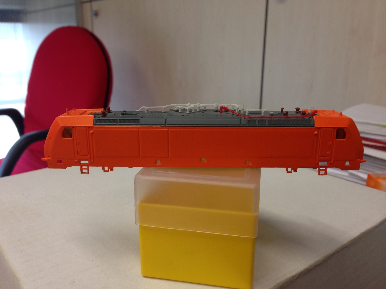

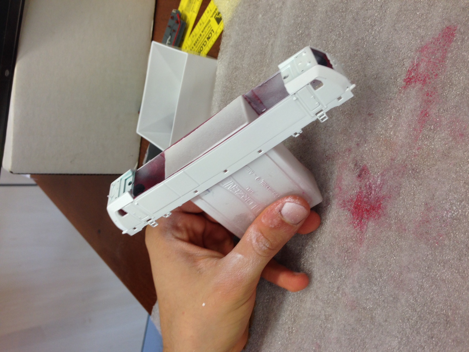

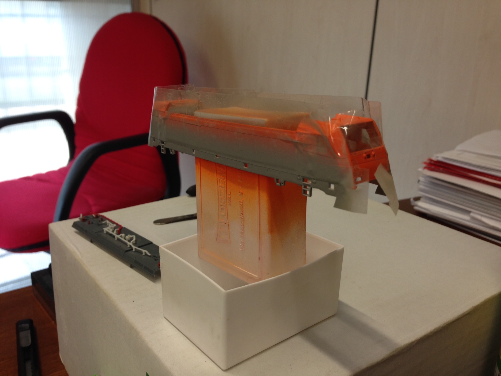

Una volta smontati tutti i particolari, corrimani, mancorrenti, vetri, pantografi etc...abbiamo sverniciato la carrozzeria con normale alcool casalingo. Dopo una mano di primer a bomboletta si presenta così:
601,63 KB
Per lo sgargiante colore arancione che la contraddistingue abbiamo optato per l'arancio MD Puravest, ovviamente ad aerografo.
387,2 KB
Infine le linee grigie, sempre Puravest, grigio chiaro con qualche goccia di grigio ardesia, dopo aver mascherato accuratamente l'arancio
391,97 KB
i prossimi passi saranno le bande rosse sul frontale, il rimontaggio, le decal (le ho già disegnate, devono solo essere stampate) e infine una mano di trasparente opaco.

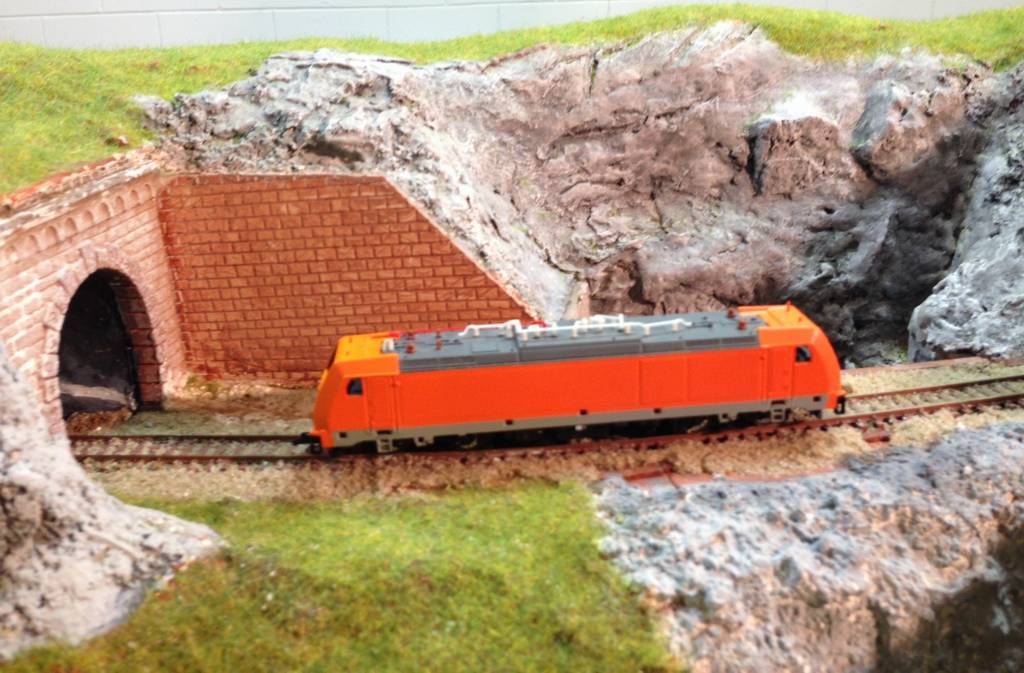

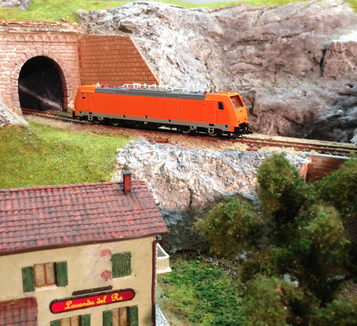

In attesa di vederla sul modulare di Novegro abbiamo fatto qualche foto sulla "Rocca del Re", ancora incompleta ma già inconfondibile.
105,73 KB
198,04 KB

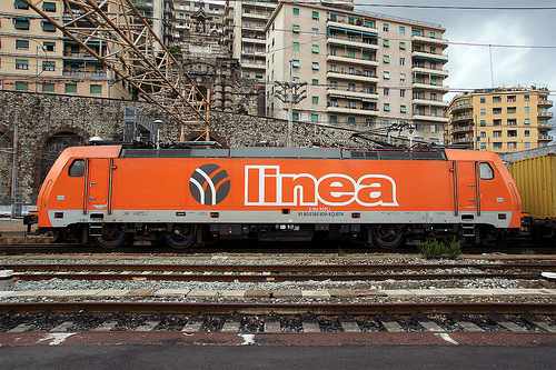

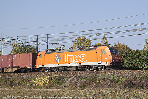

Un GROSSO Plauso per la vostra inventiva e manualità, piuttosto la fascia nella parte inferiore della cassa mi pare troppo scura rispetto a quella dell'esemplare reale, anche da altre foto reperite in rete questa appare di una tonalità molto chiara tendente al bianco e nettamente diversa dalla tonalità di grigio dell'imperiale.
Provate a guardare qui:
- https://www.flickr.com/photos/mikelets8 ... 0/sizes/l/
- https://www.flickr.com/photos/luigibasi ... 8/sizes/o/
- https://www.flickr.com/photos/leled445/ ... 0/sizes/o/
- https://www.flickr.com/photos/davuz95/7 ... 4/sizes/o/
- https://www.flickr.com/photos/massimomi ... 8/sizes/o/

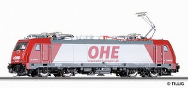

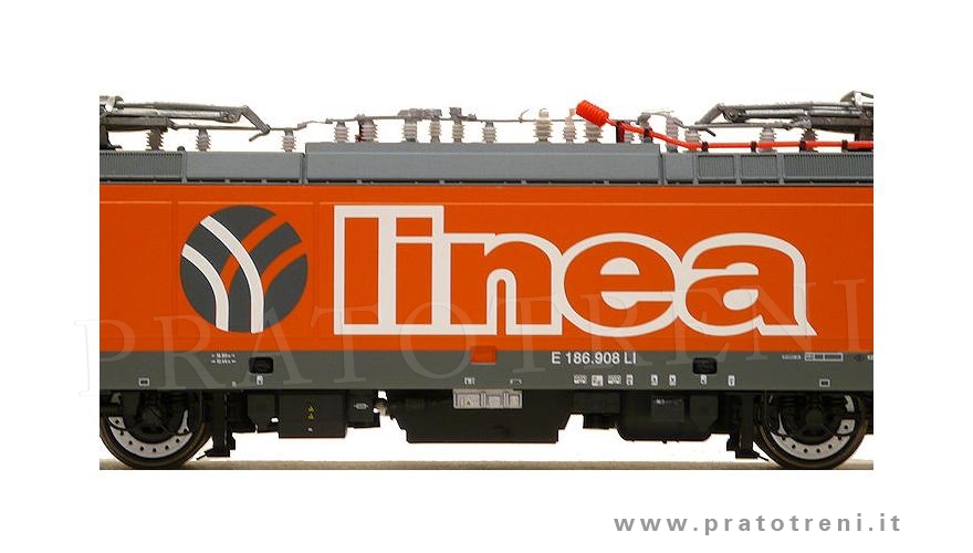

Per quanti riguarda la tonalità del grigio, non è stato facile scegliere quel colore: delle tre unità realmente esistenti, la prima (908) ha una tonalità più scura rispetto alle altre due (909 e 910).
Noi abbiamo preso il colore da questa foto
205,32 KB
Anche nei modelli in H0 non c'è un colore univoco, la prima foto è ACME, la seconda PIKO
147,7 KB
64,75 KB
C'è anche da tenere conto che le foto sono state fatte in condizioni di luce non ottimali. Valuterete a Novegro dal vivo se abbiamo scelto la tonalità corretta...

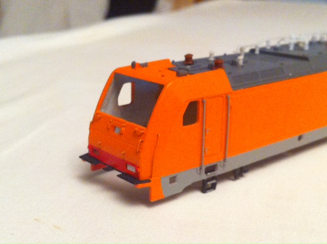

Eccomi con un nuovo avanzamento:
Aggiunte le fasce antinfortunistiche rosse sui frontali, Rosso Segnale Puravest, sempre ad aerografo, poi i particolari in nero (scalette di accesso alla cabina) a mano e ho cominciato a montare gli aggiuntivi, fissandoli con colla vinilica. I mancorrenti originali mi sembravano un po' troppo grossolani, oltre al fatto che qualcuno si era rotto togliendolo, così li ho sostituiti con filo d'acciaio modellato su misura e verniciato di arancione. Una cabina è finita completamente, ora manca l'altra.
Monteremo i vetri e i pantografi solo dopo aver dato il trasparente.
108,55 KB
Alla prossima!

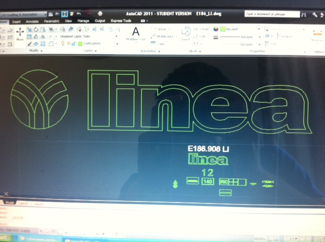

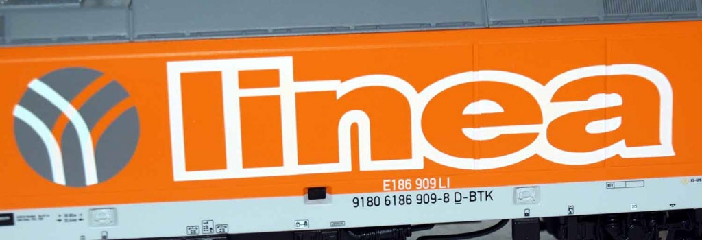

Metto anche una foto tecnica del disegno in Autocad delle decal: prima disegno il contorno di ogni elemento, poi va riempito di colore. Ora sono praticamente finite, manca solo il colore.
Ovviamente sono già della dimensione corretta per la loco.
107,32 KB
Una delle difficoltà maggiori è quella di azzeccare il colore giusto, perchè finchè si tratta di nero e bianco non ci sono problemi, quando si usano altri colori (grigio, rosso...) non si ha la certezza che venga stampato correttamente.
Alla prossima

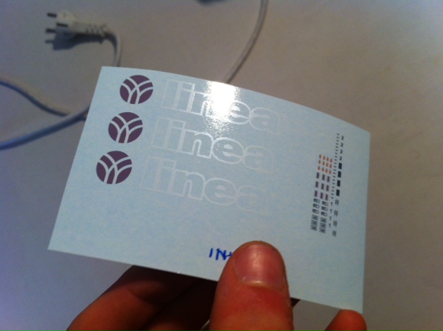

Grazie a tutti per i complimenti..
Intanto sono arrivate le decals, presto metterò anche quelle. Come al solito molto belle e il livello di nitidezza è notevole
82,18 KB
