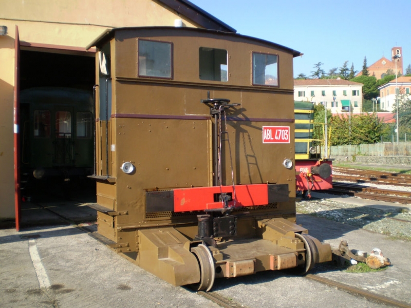

Spulciando in rete si trovano molte foto di esemplari FS e non dovrebbe essere difficile adattarla alla versione nostrana.
Qui un interessante modello statico:
http://www.modellismopiu.net/m+gallerie ... mId=267581
Le differenze più importanti sono la finestratura e la posizione dei fanali.

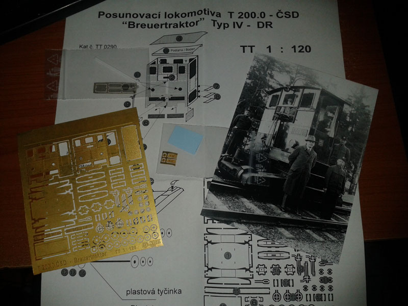

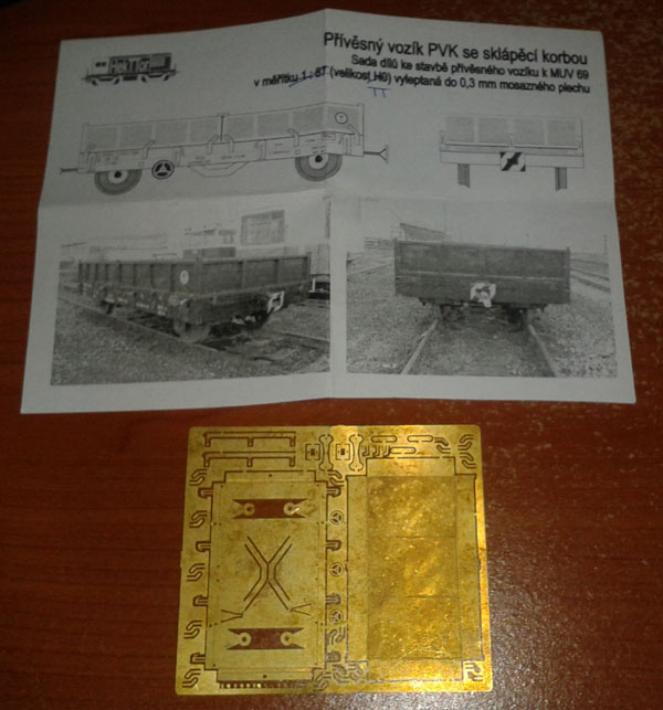

Oggi mi sono arrivate finalmete le lastrine della sogliola (T200) e dei 2 carri:
T200:
109,95 KB
I carri assomigliano molto a quelli tranviari:
Carri:
87,87 KB
Le istruzioni della sogliola sono abbastanza chiare, ma quelle del carro sono praticamente inesistenti[8]
Le ruote della sogliola vanno assemblate con dischetti di ottone sovrapposti, mentre i carri non le hanno e per ora userò assali standard della Tillig.
Ho intenzione di modificare la finestratura della sogliola per renderla simile alle versioni FS classiche. Vedrò quello che riesco fare...

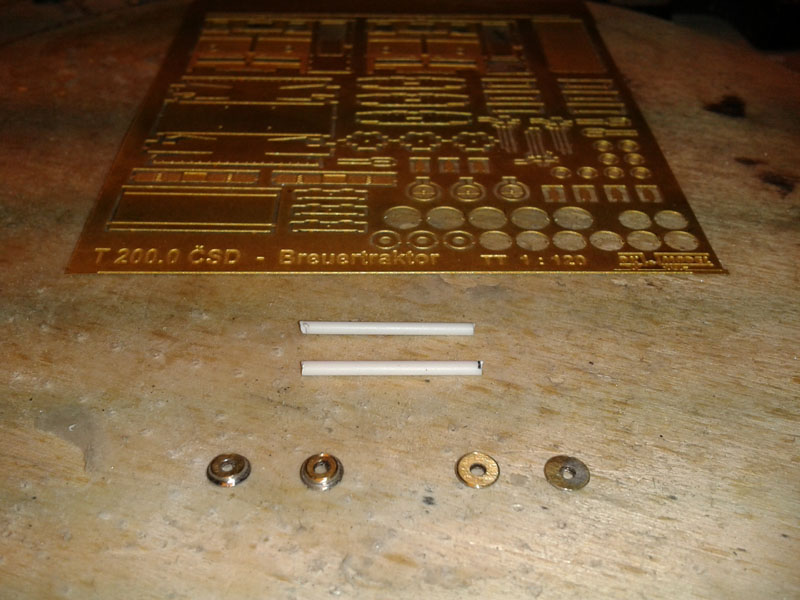

Iniziano i lavori di assemblaggio della sogliola e come per tutti i lavori di questo tipo che si rispettino sono partito dal basso, cioè dalle ruote.
In questo kit, le ruote sono da assemblare una ad una usando piccoli dischetti di ottone da sovrapporre uno sull'altro.
Ogni ruota è formata da tre dischetti di diverso diametro:
Ruote:
113,31 KB
In questa immagine le ruote già assemblate, purtroppo ho perso la foto che mostra i dischetti separati.

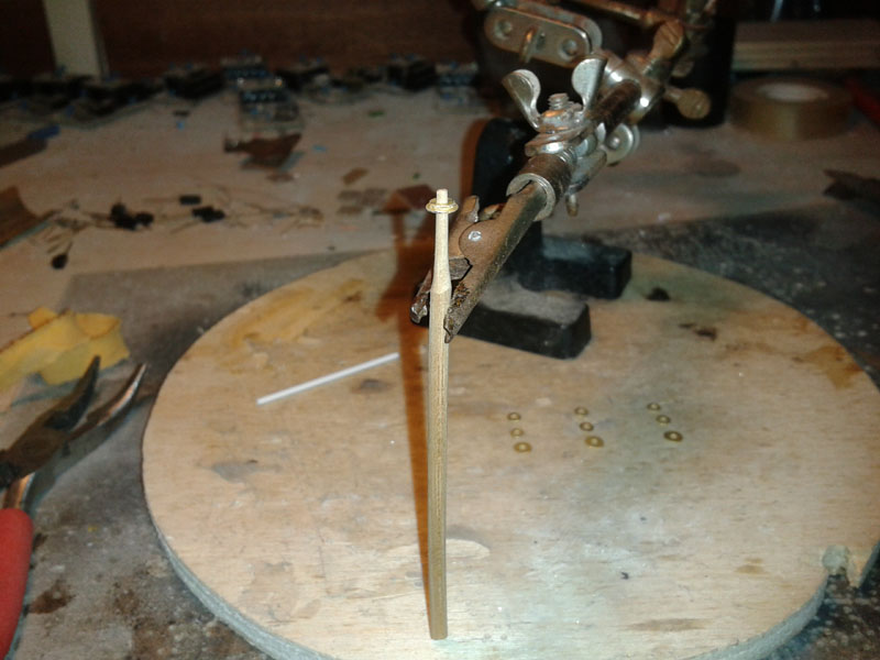

Per assemblarle ho usato un tondino di legno che ho rastremato alla sua estremità per impilare i dischetti e tenerli allineati con l'aiuto di una terza mano.
Supporto:
91,32 KB
Ho spennellato del flussante i dischetti impilati e ho applicato sul saldatore una piccola goccia di stagno. Successivamente ho appoggiato la punta del sadatore prestagnata sui dischetti e lo stagno vi si è trasferito legando tra loro i dischetti.
Normalmente, questa operazione avrebbe provocato una brasatura fredda, ma grazie al flussante, lo stagno ha avuto modo di legare tra loro i vari pezzi.
Dopo aver ripetuto l'operazione per tutte 4 le ruote le ho pulite con del diluente a base nitro per eliminare i resudui schifosi del flussante e le ho passate su della carta abrasiva da carrozziere a grana finissima (1000).
In questo modo ho tolto eventuali eccessi di stagno sulle superfici interne ed esterne delle ruote.
Per pulire anche i bordi delle ruote ho montato sul dremel il tondino in legno usato per la brasatura e ho incastrato una ad una le ruote facendole girare velocemente. Sempre con la carta vetrata a grana fine ho pulito anche il profilo (bordino).
Il colore delle ruote verrà brunito usando un brunitore per metalli che ho acquistato tempo fa e che userò anche per altri modelli facendo una unica operazione.
A questo punto manca il perno per formare l'asse delle sale.
Nella confezione del kit c'è un tondino in plasticard che ho usato per realizzare gli assali.
Assali:
135,28 KB
Questo tondino non mi convince molto in quanto non è preciso.
Per ora le ho montate così, ma vorrei trovare una soluzione migliore.
I fori delle ruote non li ho ancora toccati, ma si potrebbero rettificare per usare altri materiali non conduttivi per l'assemblaggio.

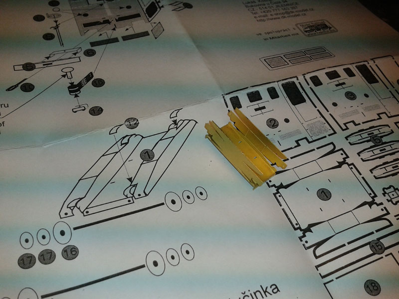

I lavori proseguono ma molto a rilento, mi scuserete per questo, ma sono oberato nel fare le schede per il modulare di Verona.

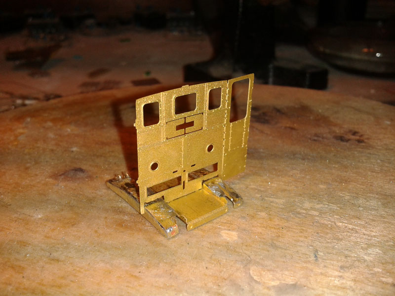

Oggi ho iniziato ad assemblare la parte inferiore della Sogliola, quella che ospiterà le ruote.
Il pezzo è unico e va piegato più volte per ottenere il telaio.
Telaio:
111,02 KB
Piegando il pezzo purtroppo si è spezzato e ho dovuto saldarlo per ricomporlo:
Telaio 2:
93,85 KB

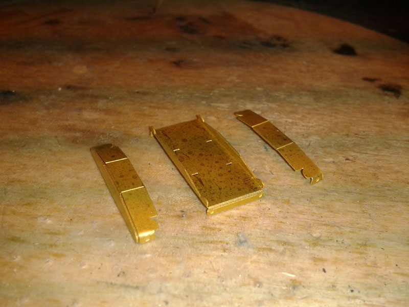

IL risultato è questo che formerà il carrello del locomotore:
Carrello:
102,32 KB
Al carrello andranno montati i parafanghi e create le sedi per le sale; nell'immagine una prova di incasrtro della parte superiore della cabina.
