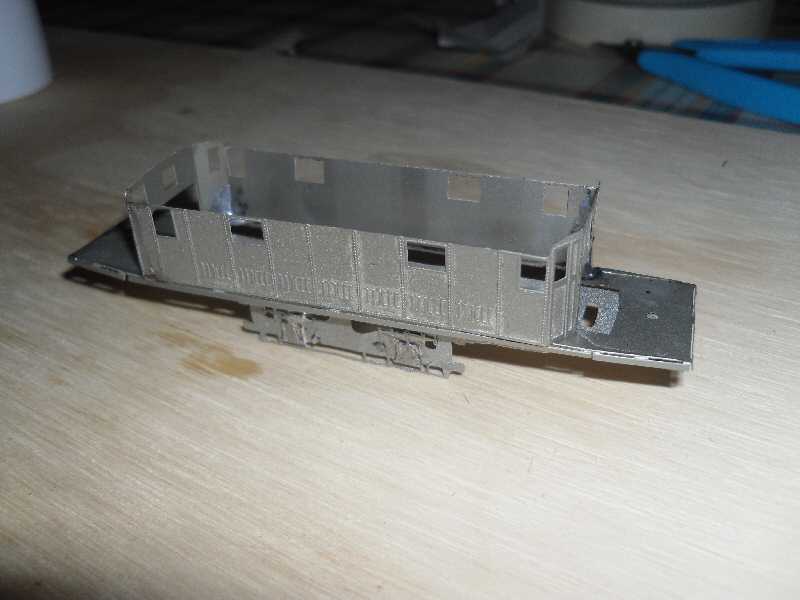

Eccomi con una novità! :geek:
Questo pomeriggio ho avuto il tempo di iniziare la costruzione della e626... Ho verificato alcuni dettagli e via con il saldatore!
90,58 KB
Ammetto di essere anni luce lontano da risultati alla Giuseppe Risso o alla Carlo Mercuri, ma posso dirmi soddisfatto da questo primo impatto con il favoloso mondo della saldatura. :grin:
L'importante è impratichirmi, poi i risultati verranno...
ciao a tutti
Marco

Dai, Marco, non fare il modesto :grin: .
Mi sembra stia venendo bene.
Poi facci vedere un po' di dettagli .
Non riesco a capire se le orecchie, qui, sono già applicate.
Verrà uno splendido modello.
Tienici informati. :wink:

Sono circa 35 anni che incollo plastica e dopo le prime saldature mi veniva voglia di mollare tutto e di passare all'Attak! :cool:
Però non sono un tipo che si arrende facilmente e quindi ho detto alla lastrina: Voglio vedere chi la vince!
... ho quindi iniziare a saldare, saldare, saldare... :wink:
Ho ancora qualche difficoltà con le stratificazioni di più elementi e con gli "sbuffi" di stagno (come rimuoverli se finiscono tra i dettagli?)
MArco
http://www.ariselettronica.com/catalogo/cat063_p2.htm
per piccole sbavature consiglio la calza dissaldante.
