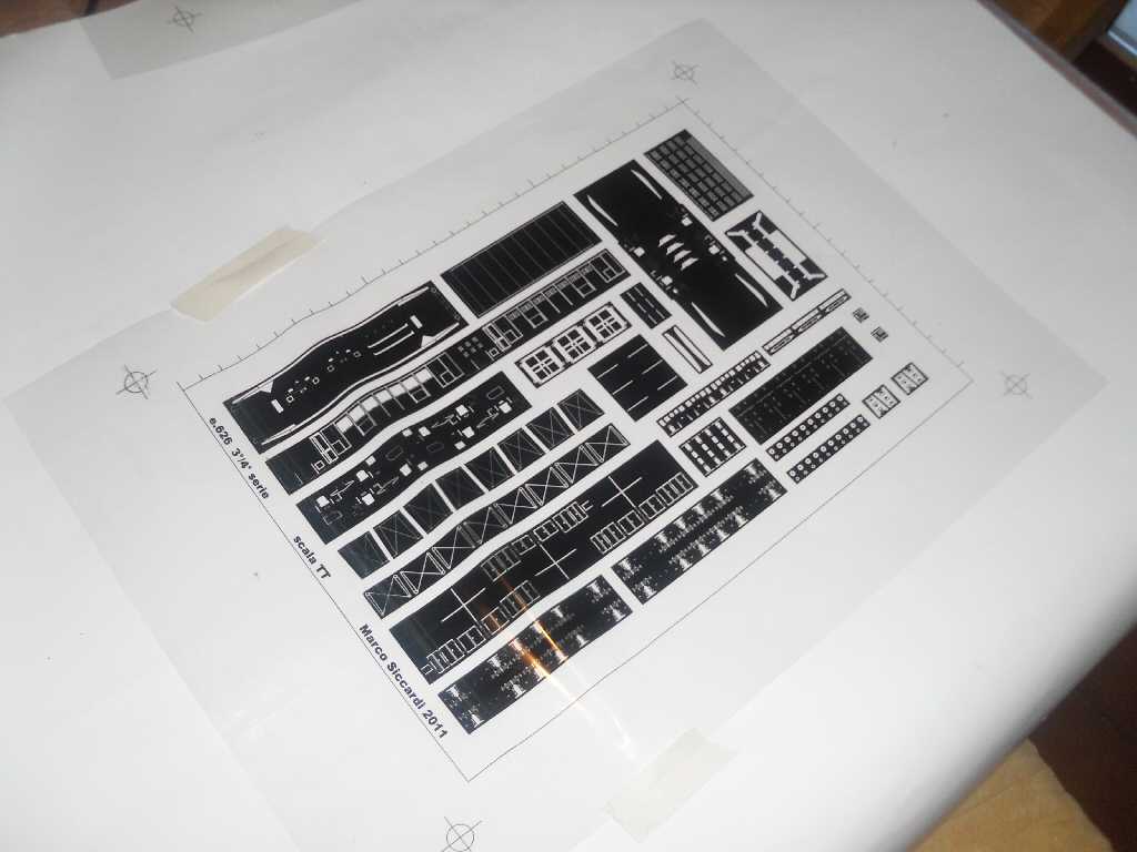

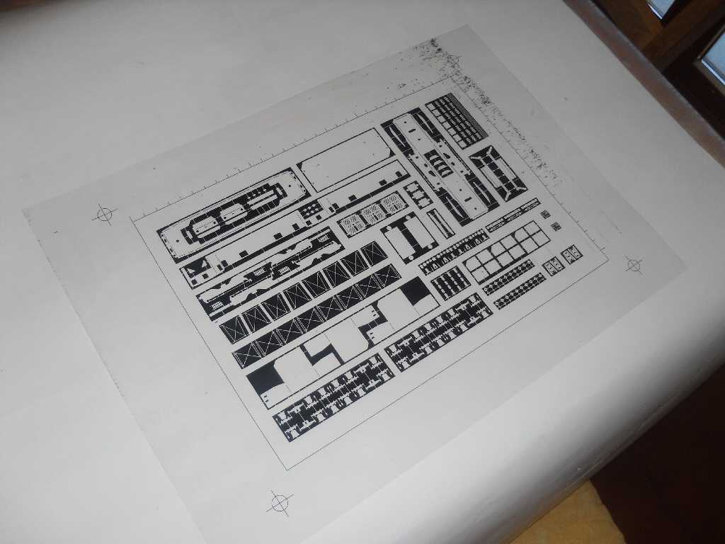

Ecco una bella novità!
Ho trovato chi fa le stampe su pellicola e oggi sono andato a farmi stampare i disegni per la e626.
Allego innanzi tutto le immagini delle due stampe di prova, mentre quelle definitive le ho già riposte al sicuro nel contenitore che porterò alla Lasertec.
120,38 KB
115,91 KB
Direi che non sono male, che ne dite?
Marco

#65 Messaggio da giuseppe_risso »
Marco, ma queste sono stampe su carta, quelle che hai messo via sono le pellicole?
Marco
Messaggi: 992
Città: Savona
Re: E.626 in scala 1:120
#66 Messaggio da Marco »
Sono tutte pellicole, ho messo un foglio per nascondere il tavolo :wink:

#67 Messaggio da giuseppe_risso »
OK.
Mi aveva tratto in inganno la striatura della prima pellicola che sembrava l'effetto della stampa che sporca il foglio.
Spero che questo effetto non ci sia sulle parti disegnate altrimenti... :grin:

#68 Messaggio da Marco »
...spero che questo effetto non ci sia sulle parti disegnate altrimenti... :grin:
Subito me li avevano consegnati così, quindi davanti ad un mio rifiuto, me li hanno ristampati bene (€3,50 la coppia!!!) ed io mi sono fatto regalare quelli venuti male (uno arricciato e uno con striature di inchiostro), mentre sto conservando con religiosità quelli venuti bene :wink:
Ciao e a presto
Marco

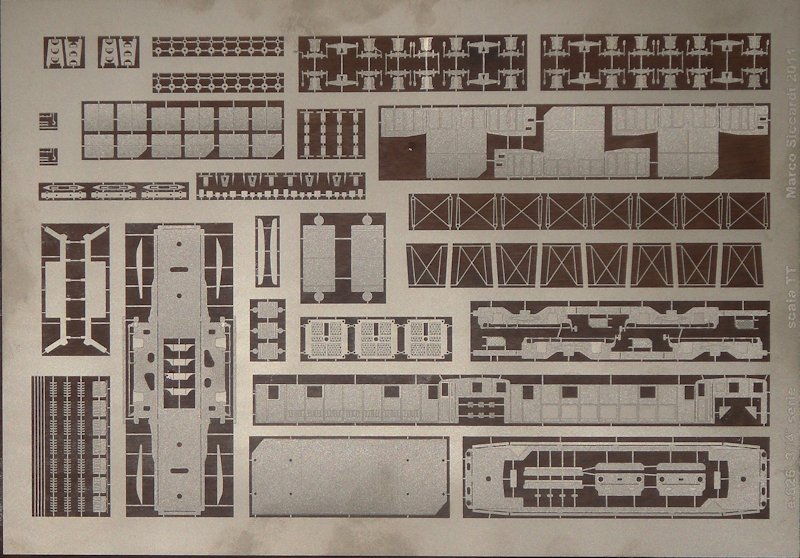

Novità!
Ieri sono stato di persona alla Lasertec e mi sono fatto stampare un po' di lastriene della e626, ora sono pronto ad iniziare la costruzione.
Ho già individuato alcune migliorie da apportare nel modello definitivo, ma tutto sommato non mi sembra niente male.
...Ora DEVO mettere in ordine il mio laboratorio, poi inizierò a costruire il tutto.
131,44 KB
A presto nuovi sviluppi! :wink:
Marco
Messaggi: 7736
#70 Messaggio da giuseppe_risso »
Ottimo, significa che le pellicole andavano bene e significa che adesso so dove farle fare a buon prezzo :grin:
Dal poco che posso vedere sembra anche a me che sia ben riuscita.
Ora sbrigati a montarla che sono curioso di vederla finita.
Ho capito bene? sei andato alla lasertech e ti hanno fatto subito le lastrine?

#71 Messaggio da Marco »
Si, sono stati cortesissimi, nel giro di un'ora mi hanno fatto le 5 lastrine mentre io mi sono messo fuori a giocare con i loro innumerevoli e dolcissimi cagnolini.
Per i lucidi ho avuto un piccolo inconveniente perchè non erano perfettamente coprenti, ma oggi sono andato nello studio fotografico per studiare nuove soluzioni.
A presto :wink:
Marco

Se non erano perfettamente coprenti sono curioso di capire come hannno risolto il problema.
Io, la prima volta, le ho dovute rifare.
Hai fatto 5 lastrine?
se ci fossero problemi... non potevi farne solo un paio?
Il punto forte che ho trovato è stata la cortesia di tutto il personale Lasertec che visto il problema dei lucidi mi ha fatto in tempo reale dei nuovi lucidi con la loro tecnica, rigorosamente GRATIS (vedessi che belli), poi facendo delle prove dei nuovi lucidi "ci sono scappate" 5 lastrine, infatti era mia intenzione farne fare solo 2 in alpacca e 1 in ottone per poterle comparare.
Viste dal vivo sono veramente belle non dovrebbero avre grandi problemi. visto che i prototipi che ho realizzato in cartoncino in scala 1:40 (tre volte più grossi della TT) non mi hanno dato problemi, anzi sono stati il banco di prova su cui correggerli.
Tutto sommato il giudizio è buono, ora vedremo in fase di costruzione. :wink:
A presto
Marco
P.S. prevedo che a presto sarò in quel di Chiavari, sarà un piacere fare un salto a salutarti! :smile:
