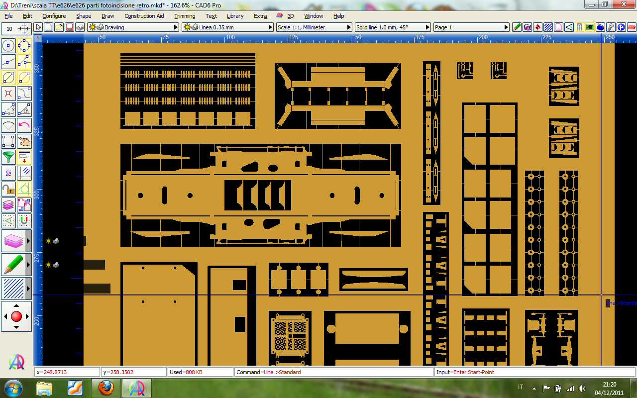

Il disegno per la lastrina in fotoincisione sta prendendo forma, si comincia a vedere qualcosa- :smile:

Messaggi: 23568
Re: E.626 in scala 1:120
#30 Messaggio da Andrea »
Bravo Marco, ma il bello deve ancora arrivare...
:wink:

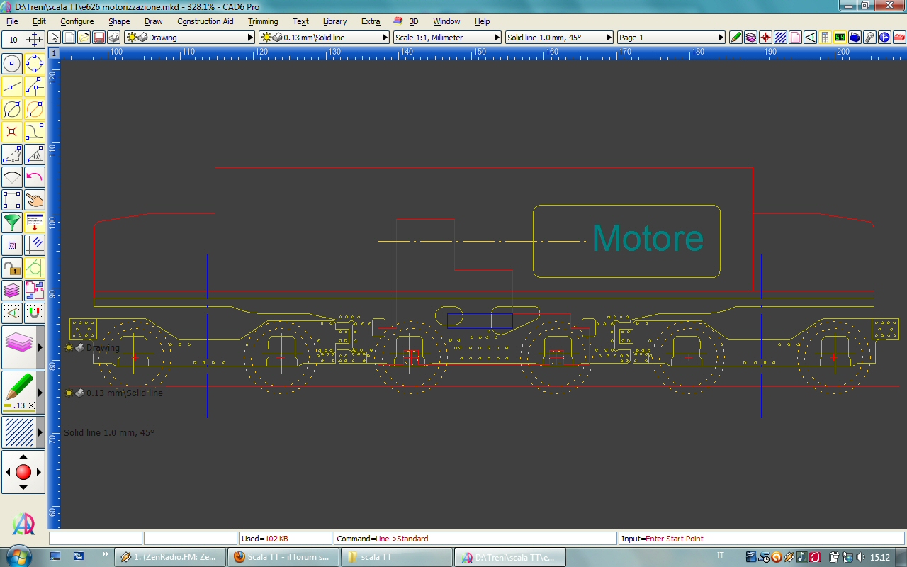

Si, voglio motorizzarla. Ho alcuni pezzi della Tillg e un motore Mashima.
La motorizzazione sarà simile a quella della locomotiva ROCO in H0.
Ho fatto alcune prove statiche con il modello di cartoncino e mi sembra una soluzione adeguata.
366,52 KB

Ciao a tutti, ho bisogno del vostro aiuto! :cool:
Sono arrivato alla progettazione della motorizzazione della e626, se per la parte meccanica va tutto bene, mi sono chiesto alcune cose a riguardo della parte elettrica a cui non so cavarmela da solo.

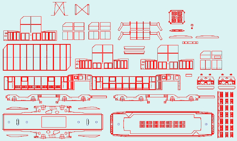

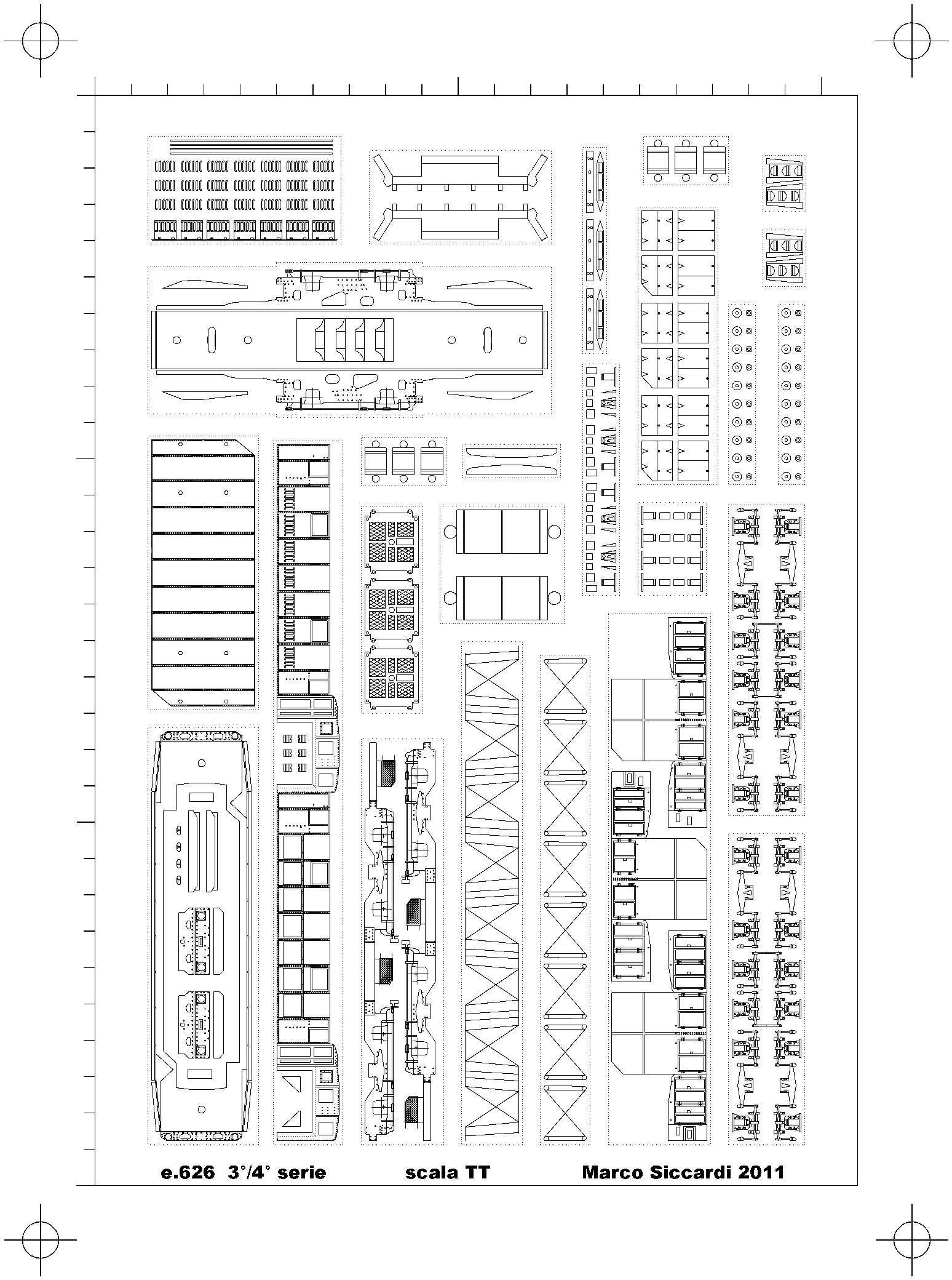

Ecco l'ultima novità:
la fase di disegno è finita e ho realizzato più files della lastra (al tratto, riempimento fronte, riempimento tergo).
Per maggiore chiarezza dei dettali posto un'imaggine jpg che correderà l'eventuale foglio di istruzioni.
358,13 KB
a presto altre novità
Marco

Messaggi: 7728
#45 Messaggio da giuseppe_risso »
Questo é il diegno al tratto, ci fai vedere una parte del riempimento fronte e retro? :grin: magari in pdf che così capisco meglio. :grin: :grin:
Marco

Messaggi: 7728
#48 Messaggio da giuseppe_risso »
Marco, visto così, mi sembra un buon lavoro.
Le orecchie degli sportelli sono tenuri ciascuno da testimoni, ma li fai separati?
Marco
Messaggi: 992
Città: Savona
#49 Messaggio da Marco »
Si, cerco di fare tutto separato, ho fatto alcune prove in cartoncino e direi che è tutto fattibile.
Saranno dolori quando inizierò a saldare nel piccolo! :cool:
Per ora mi sto dilettando a fare delle saldature con una punta filissima che mi sono autocostruito, ma non ho mai usato la fiamma e prima o poi mi cimenterò anche con la brasatura.
