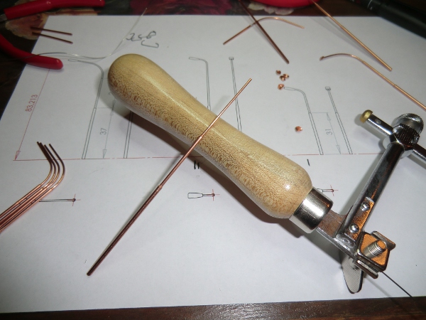

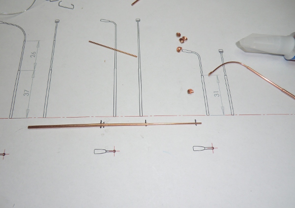

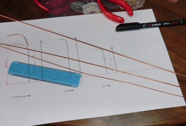

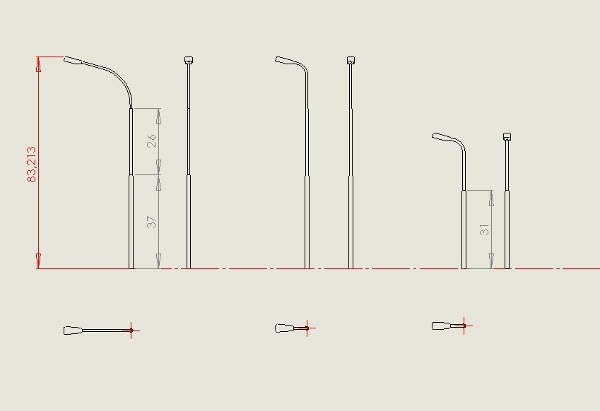

dalla mia lunga latitanza nella continuazione del plastico di Gundal, ogni tanto mi rifaccio vivo con qualche esperimento .....

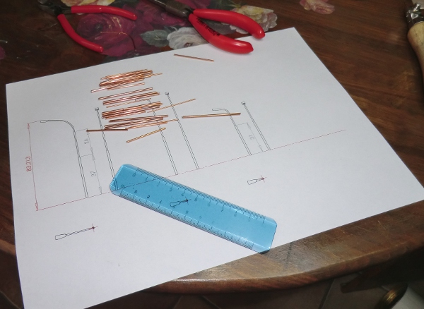

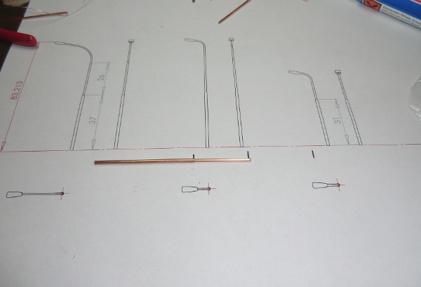

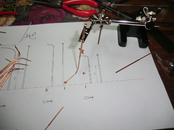

..... questa volta mi son cimentato (ho tentato) di realizzare dei lampioni per illuminare la strada.

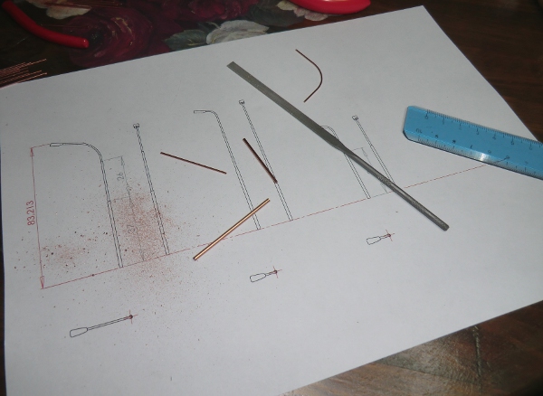

Partendo dai vari suggerimenti postati nel forum, ho schizzato alcune misure
16 KB

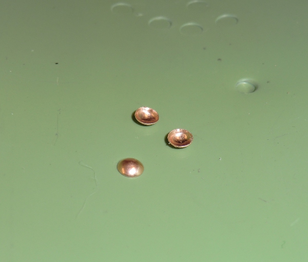

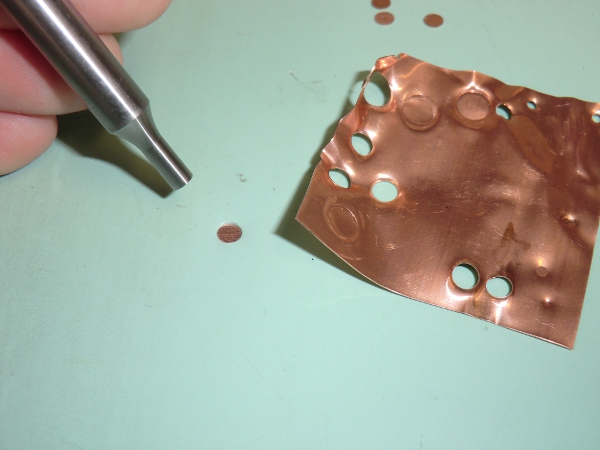

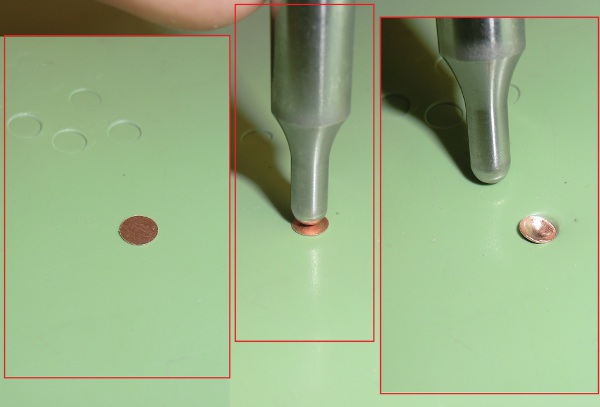

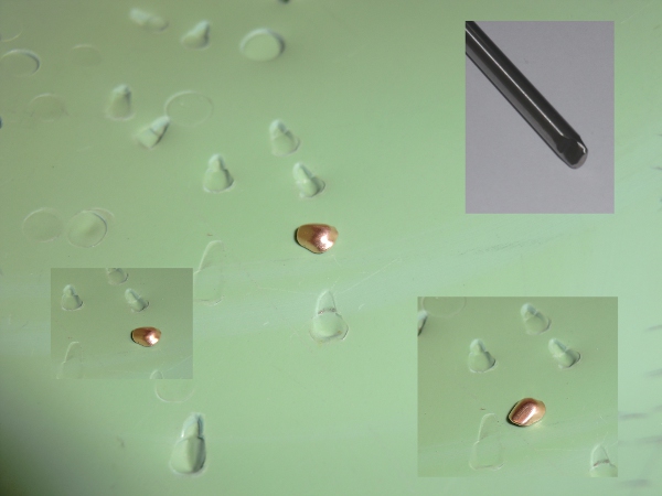

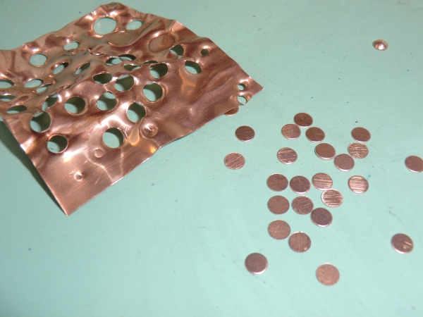

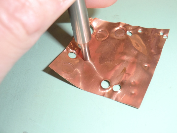

Il tutto inizia con un foglietto di rame da 3 decimi di millimetro dal quale, utilizzando un punzoncino di acciaio, ho tranciato dei dischetti poi imbutiti (deformati) nella forma di lampada
115,8 KB
126,34 KB
140,64 KB
41,77 KB
93,79 KB
cambiando il punzoncino li ho deformati nella forma più caratteristica dei lampioni stradali
87,97 KB
a questo punto ho tagliato a misura dei tubetti di rame (esattamente nei diametri 2 - 1,5 - 1 mm che si inseriscono gli uni negli altri), e limati per riaprire il foro
124,93 KB
126,26 KB
121,41 KB
ora si dovrebbe unirli con delle perfette saldature, .... ci ho provato ma per ora non riesco, non riesco ad effettuare queste micro saldature... quindi ho unito gli elementi con della colla (Loctite 454).
86,2 KB
93,37 KB

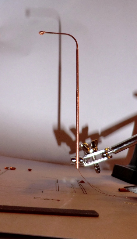

passato poi alla piegatura/curvatura della parte alta attorno al manico del seghetto
145,09 KB
Tempo fa mi ero procurato dei micro led (davvero micro)
184,61 KB

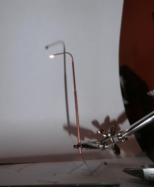

quindi ho infilato i micro fili nel tubicino e in seguito incollato led, tubicino e lampioncino nella giusta posizione
133,93 KB
oramai notte il risultato è più o meno questo
154 KB
97,04 KB
ora saranno da colorare e rifinire e domandina,
prima di colorare (pensavo di usare i colori acrilici...) bisogna applicare qualche fondo o primer?
Per ora è tutto, un saluto a tutti e <font color="brown">BUONA PASQUA</font id="brown">

B-R-A-V-I-S-S-I-M-O
Hai fatto un lavoro meraviglioso.
Per la colorazione, si é meglio dare un primer aggrappante.
Se usi gli acrilici va bene quello Puravest.
P.S.
Per Carnate potrebbero essere utili, vero Andrea?

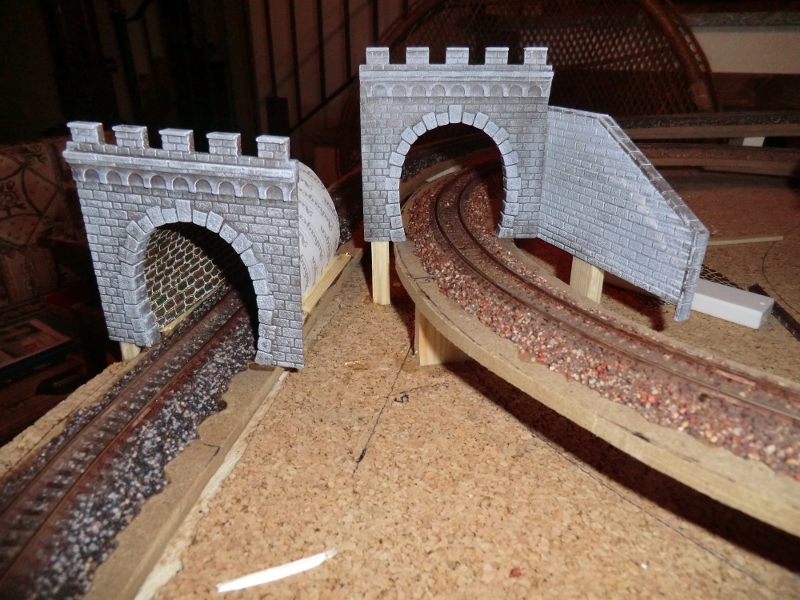

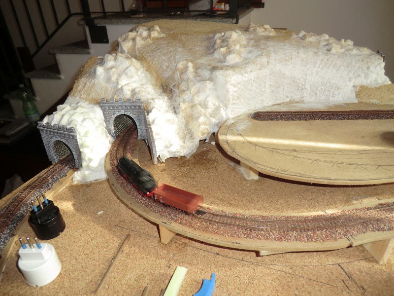

dov'ero rimasto... ah si, alla posa massicciata e sporcatura.
Poi vi sono state diverse e piacevoli "distrazioni" e dopo aver fatto un pò di ordine eccomi con un piccolo passo avanti nel "GUNDAL".
A dire il vero è da un paio di mesi che ho pronte le foto, dovevo ridimensionarle et voilà.
Oggetto: rilievi zona sinistra.

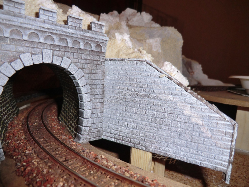

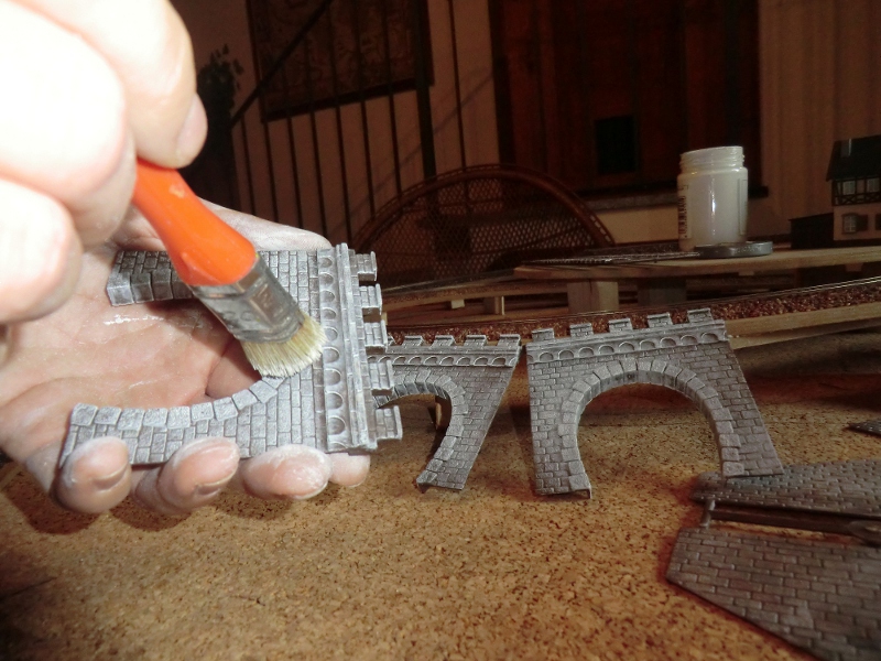

Recuperati i portali ho proceduto alla loro sporcatura con il metodo "a secco"
282,04 KB

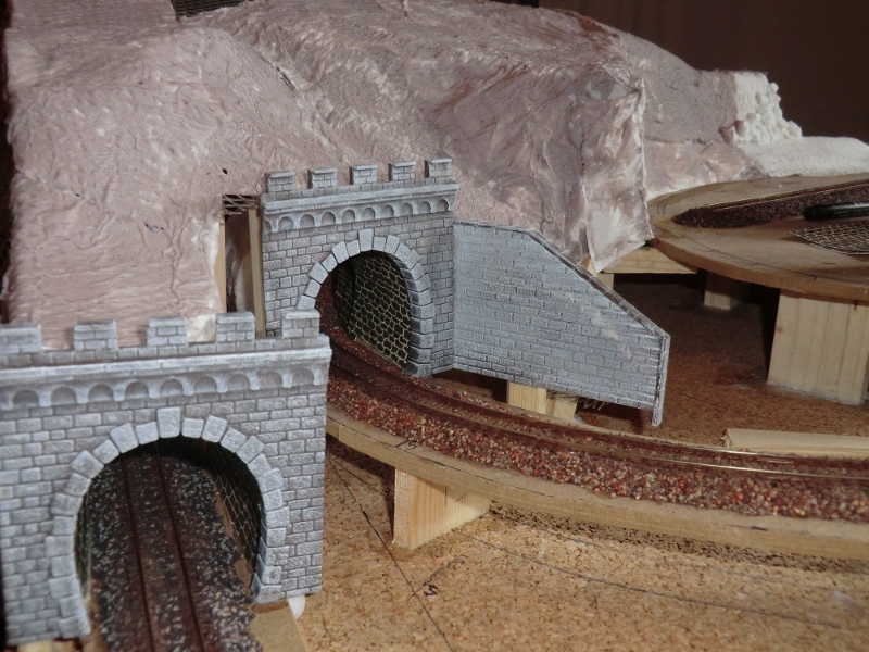

e posizionati
311,03 KB
275,36 KB

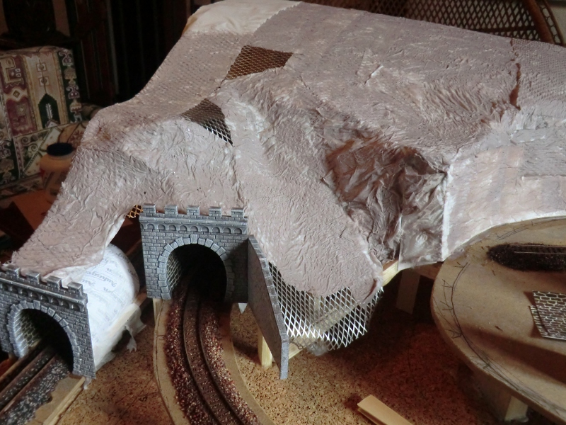

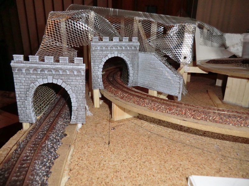

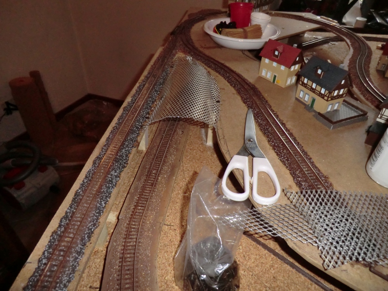

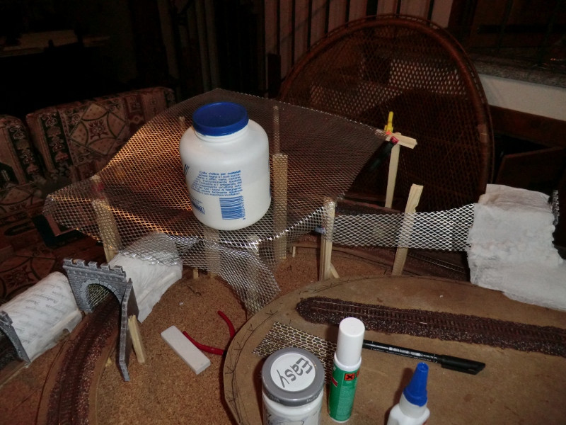

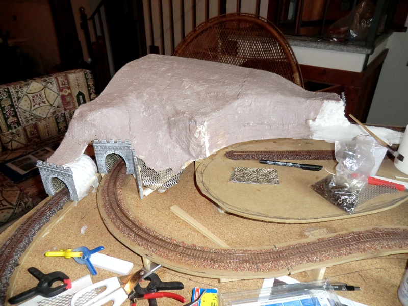

Con una retina metallica ho realizzato il telaio dei vari cunicoli
315,29 KB
292,86 KB
357,58 KB
353,8 KB

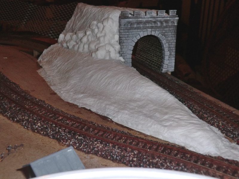

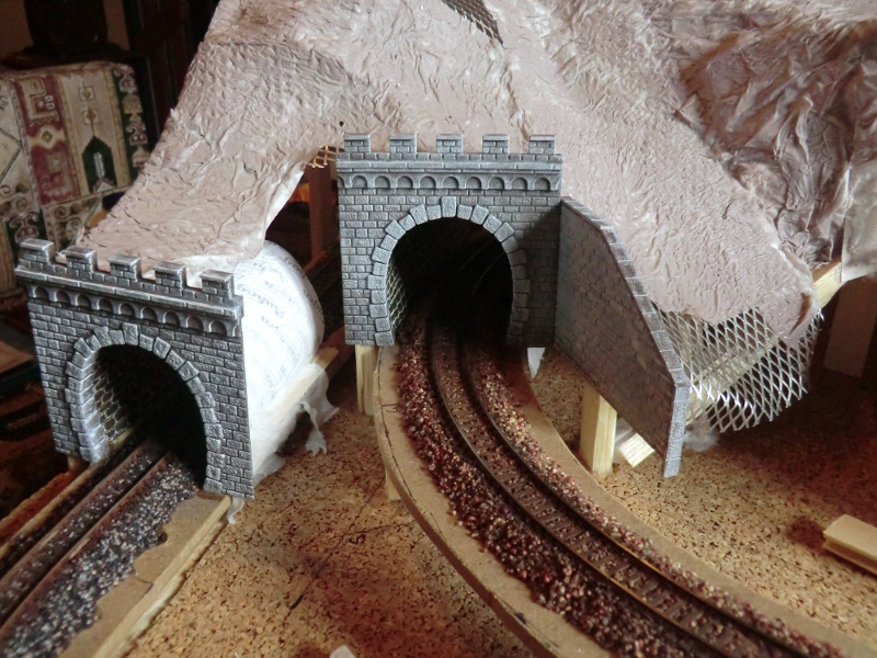

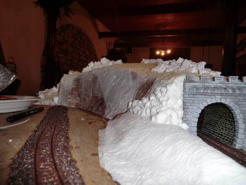

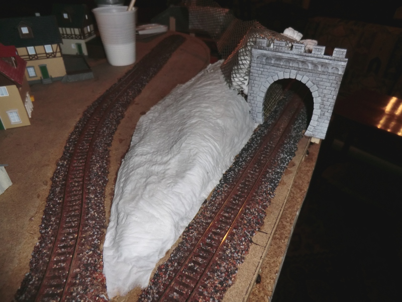

poi con vari strati di carta igienica e colla vinilica diluita ho ricoperto la struttura
249,11 KB
244,36 KB
311,8 KB
345,53 KB
322,23 KB
335,9 KB
Accidenti, qualcuno è rimasto in galleria, aspettiamo che esca !!!
154,68 KB

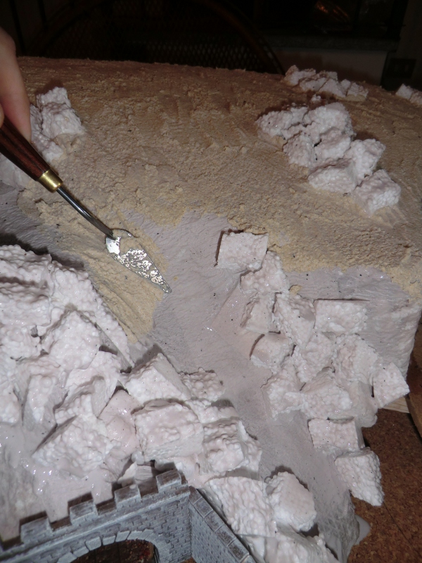

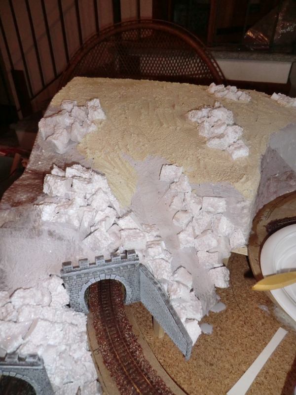

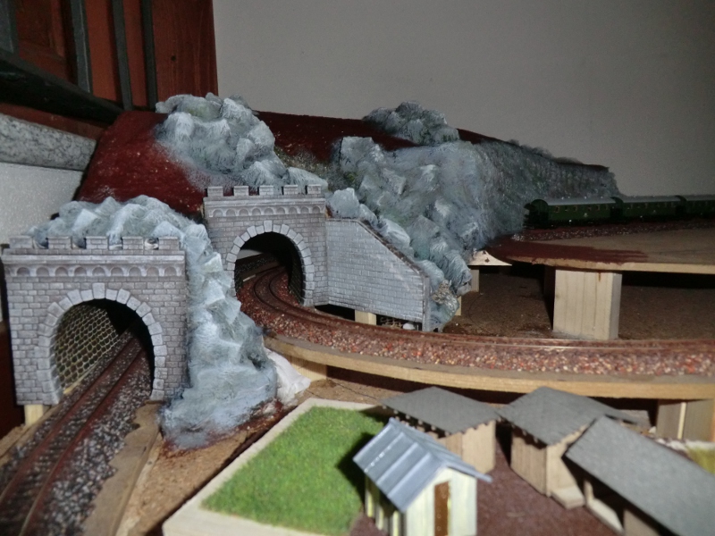

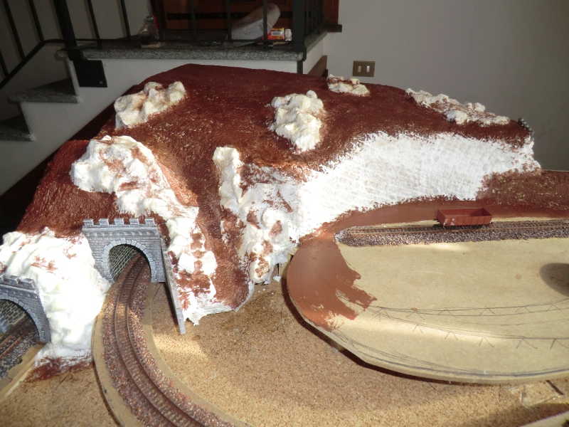

Ora entro nelle varie sperimentazioni....
con blocchetti di polistirolo (...lo so, avrei dovuto usate quello ad alta densità ed invece ho utilizzato il classico da imballaggio...
300,66 KB
ho anche dato delle spatolature di poltiglia (segatura finissima miscelata a colla vinilica diluita con l'aggiunta di una punta di colore)
291,03 KB
335,44 KB
e ancora, ripetuti strati di carta igienica sui blocchetti di polistirolo per dar forma alle rocce
235 KB
342,1 KB

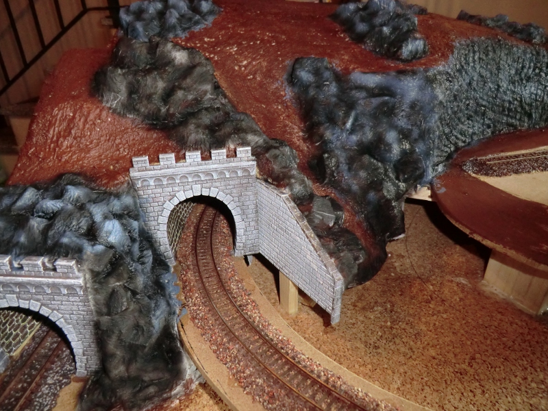

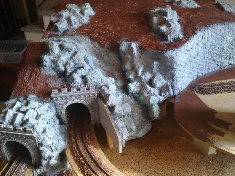

a questo punto la spatolatura di poltiglia è diventata di color marrone/terra di siena e con vati passaggi di gradazioni di scuro sulle rocce fino alla schiaritura a secco per evidenziare le intercapedini
324,64 KB
148,88 KB
355,76 KB
265,12 KB
anche la parete a strapiombo ha ricevuto diverse sfumature di colore
337,69 KB
forza e coraggio, vegetazione, arbusti, alberi, radici, rovi, ruscello, ....
e adesso .... [?][?][?]

Re: Gundal: il plastico del folgorato TT

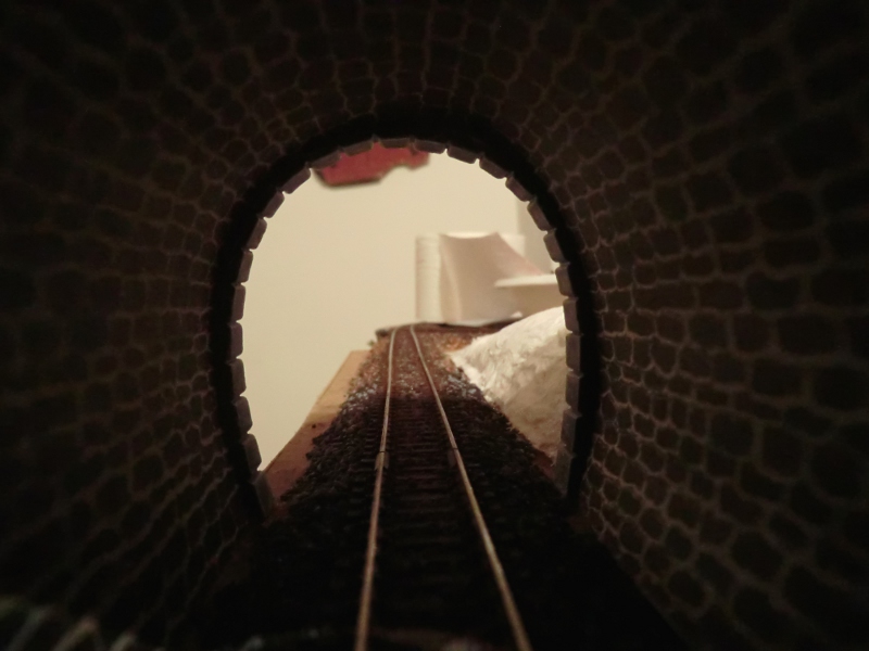

L'interno delle gallerie con cosa lo hai fatto?
massimiliano
- Messaggi: 1056
- Iscritto il: mercoledì 15 febbraio 2012, 8:39
- Nome: massimiliano
- Regione: Toscana
- Città: Monsummano Terme
- Messaggi: 5644
- Nome: Riccardo
- Città: Milano
- Età: 22
spero proprio di finire prima dei nipoti ...
Per l'interno delle gallerie, non mi sono impegnato molto, ho utilizzato il cartoncino raffigurante il muro inserito nella confezione dei portali ... [:I]
