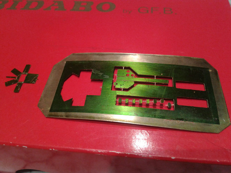

Lastrina di prova fotoincisa su ottone da 0,2 mm:
Qui uno dei primi test sembra buono, ma presenta buchi (non fori) sparsi quà e là per il troppo tempo di immersione nel bagno corrosivo.

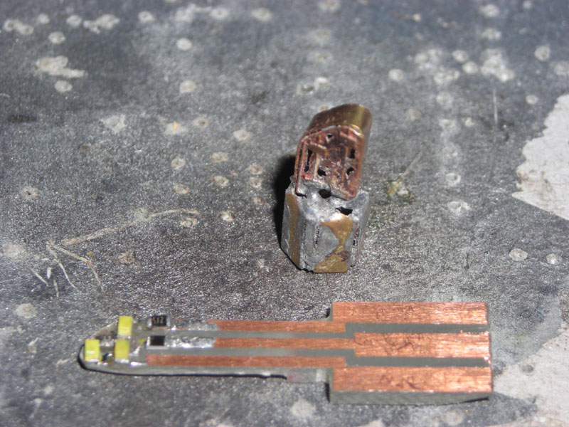

Modello montato e circuito stampato:
146,03 KB
Si notano i difetti citati prima...

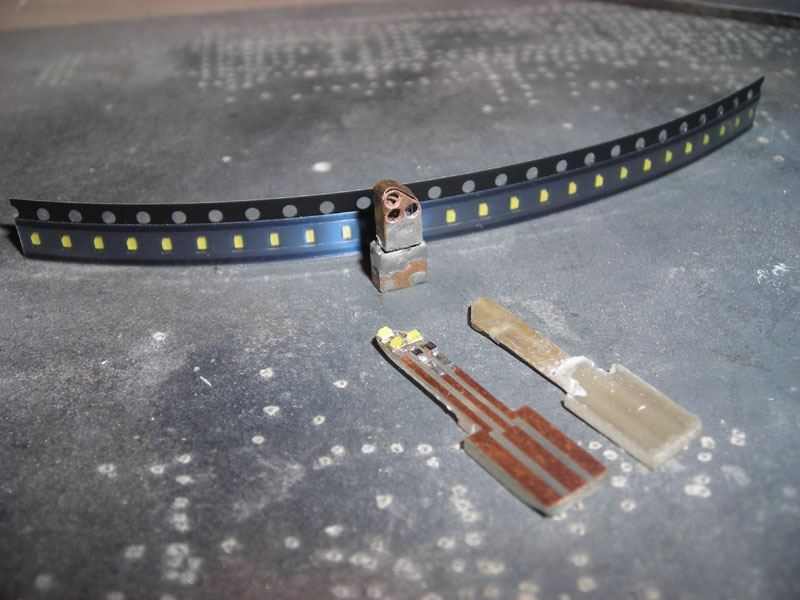

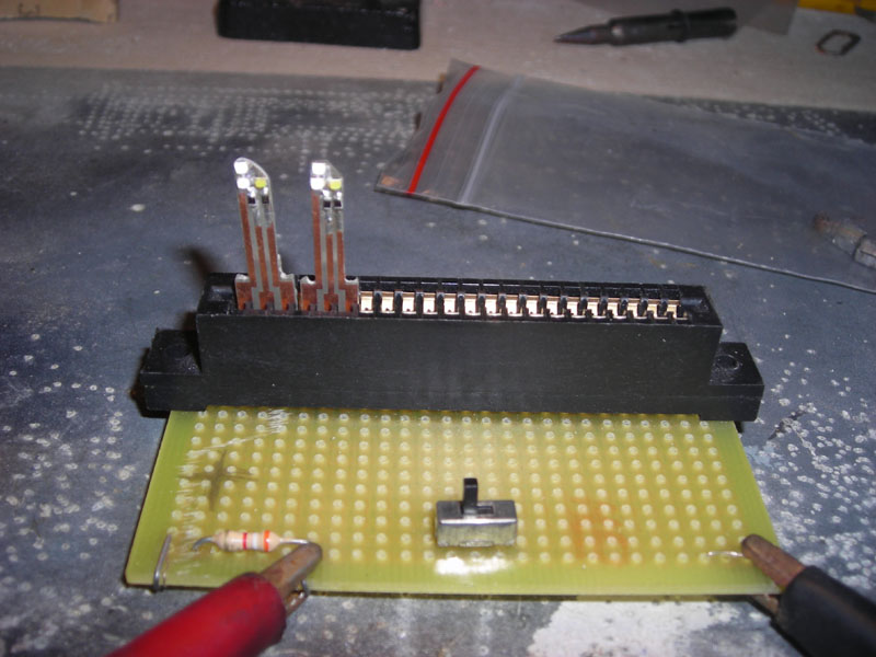

Modello visto di fronte e circuiti stampati con LED SMD:
106,82 KB
Una particolarità; le basette hanno l'estremità inferiore compatibile con i connettori a pettine standard (passo 2,54 mm.) Tipo i Roco.

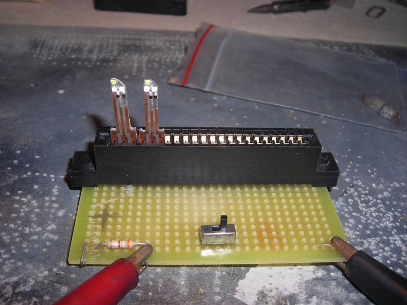

Provamarmotte; via libera:
104,74 KB
Provamarmotte; via impedita imperativa:
109,04 KB

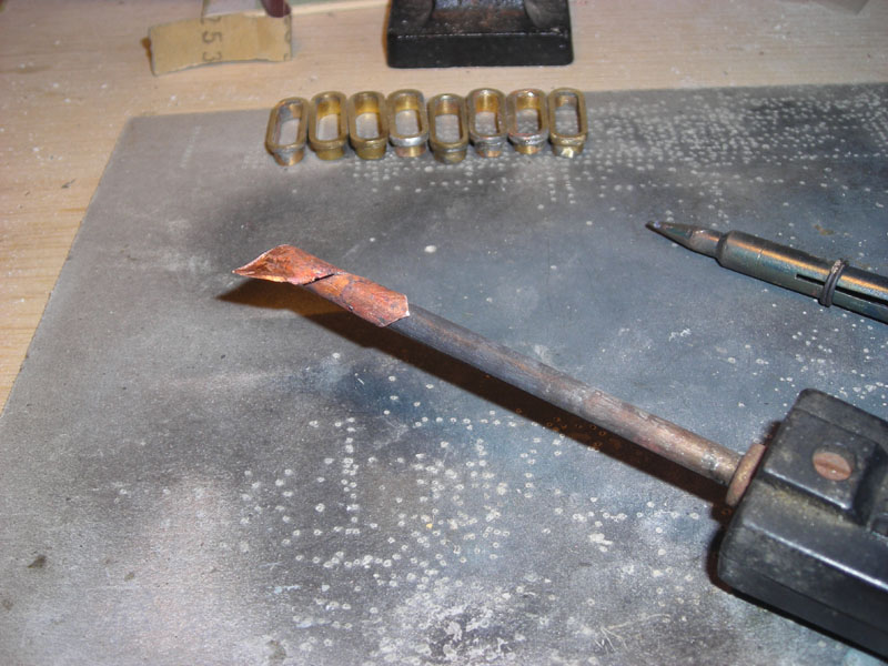

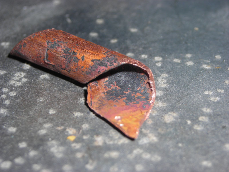

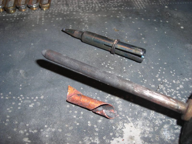

Infine una nota sulle sadature e sulle punte da usare:
Saldatore e punte:
120,91 KB
Punta artigianale:
111,95 KB
Montaggio della punta sul saldatore:
126,77 KB
I led utilizzati per questo progetto sono in package (contenitore) del tipo 0603 e che misurano 1,6x0,8 mm.
Vanno bene per la H0. Per la TT esistono led ancora più piccoli, contenitore 0402 (1x0,5mm.) del qual ne sono venuto a conoscenza grazie a Riccardo ed i suoi lampioni.
Con questi led sarebbe possibile tentare di realizzare una marmotta funzionante in perfetta scala 1:120.

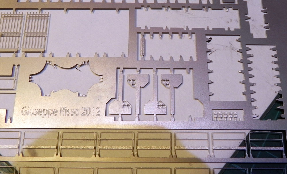

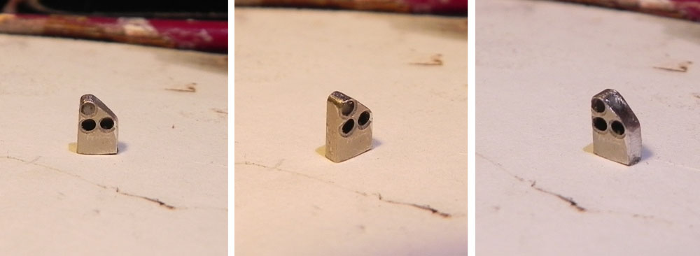

Ottimo lavoro Edgardo, specialmente considerando che te la sei fatta in casa :cool: .
Guarda un po' cosa avevo infilato in una delle lastrine di Carnate?
151,43 KB
Ehh si, involucri di marmotte scala TT ricavati dai tuoi schizzi e dalle tue misurazioni :grin: :grin: :grin: :grin: :cool:
E questa é una prova di montaggio...
54,57 KB
Aspettavo di finire Carnate e poi ne avrei parlato.
Certo adesso ci vorrebbe uno bravo con i led... conosci qualcuno? :cool: :cool: :cool: :cool:

Grazie Carlo,
la punta è ottenuta da una striscia di rame da lattoniere opportunamente sagomata per avere un punto di contatto compatibile coi led di queste dimensioni. L'unico problema è che ogni tanto va rifilata, perchè col calore il rame crudo si consuma.
Per i CS vanno bene per un prototipo, però ho notato che non essendo protetti da solder resist (la vernice verde che solitamente ricopre i CS) si corre il rischio di cortocircuiti quando si inserisce la copertura fotoincisa.
E' per questo che sto valutando l'ipotesi di farmi fare una serie di basette da una ditta specializzata. Per ora provo a fare qualche esperimento in TT, ma con i CS pretrattati gli spessori della basetta sono troppo elevati per una scala come la TT. Infatti, se noti, nelle foto si vede che una parte del CS è stata assottigliata. Le ditte sopracitate, ti offrono una vasta scelta di spessori con trattamenti di alta qualità.
Diciamo che per 10 basette contenenti una trentina di segnali (quindi 300 marmotte) circa, verrei a spendere dai 150 ai 200 euro, tralaltro già fresate e coi testimoni.

Ho già fatto una fatica boia nel farle in H0, le tue in TT sono decisamente più belle. Però manca la base in cemento che è formata da un esagono irregolare, ma visto che la base è annegata nel ballast della massicciata può essere anche omessa. E poi rompe un po', nel senso che è un particolare che rende il progetto più critico di quello che è.
In fin dei conti si vedrebbe appena.
Comunque per me è stata una vera sorpresa vedere che le hai realizzate e mi ha fatto molto piacere. Questo è già un buon 50% del lavoro e mi stimola ancor di più a realizzare la parte elettrica.
Mi collego alla risposta a Carlo e provo a fare qualche prototipo con componenti reperibili a livello hobbistico coi i led 0402.
Una nota tecnica:
queste marmotte hanno i parasole sulle luci che non sono riuscito a realizzare.
Ho provato in tutti modi, ma sono talmente piccoli che sembra impossibile risolvere questo problema. E' un particolare in più che darebbe un tocco di originalità al tutto.
E' per questo che nel mio post iniziale ho parlato dello stampaggio in resina epossidica; porebbe essere una buona alternativa.
Marmotta a LED:
Per ora limitiamoci a fare i prototipi che va bene :grin:

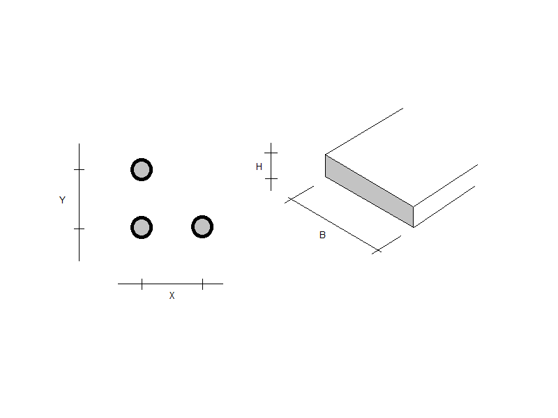

[?] Volevo chiederti un paio di quote delle tue marmotte per realizzare i circuiti stampati coi led:
- la misura interna dello spazio che ospiterà la basetta, mi basta base x altezza (B x H);
- l'interasse tra i fori delle tre luci per fal collimare i led ai fori stessi (X x Y) che dovrebbero essere identiche.
Misure di ingombro per il CS:
12,36 KB
Grazie :smile:

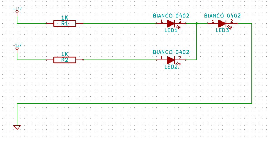

A titolo informativo posto lo schema elettrico completo di resistenze e led.
Schema elettrico MarmoTTa:
14,64 KB

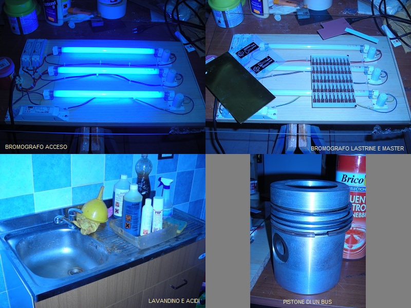

L'angolo da lavoro per la fotoincisione artigianale, ma molto artigianale :smile:
Bromografo e lavello da battaglia:
195,58 KB
Notare il pistone usato come peso per le lastre da masterizzare :cool:
Nella prima immagine si vedono le luci UV accese. Mi sa che ne devo aggiungere una perchè non illuminano uniformememente il master, ma funziona discretamente.
Nella seconda il master fronte/retro della marmotta H0, una paio di CS presensibilizzati, una lastra di ottone da 0,3 mm e un CS finito per i circuiti delle marmotte.
Per questo CS devo ringraziare un utente del forum "Ferrovie.info" del quale non mi ricordo il nome che un paio di anni fa mi aiutò a realizzarle.
Glielo devo.
Nella terza il lavello da battaglia recuperato da una vecchia cucina. La vaschetta reuperata da un contenitore per floppy disk, il PRP (fotoresist positivo per la masterizzazione) e gli acidi; soda caustica al 3% per lo sviluppo del PRP e 3 litri di cloruro ferrico per la corrosione delle lastre.
Mi rendo conto che la fotoincisione in questa sede è offtopic e la rimando in sede più appropriata :smile:

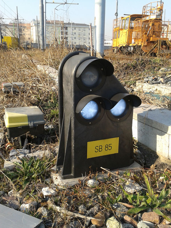

Ti confesso un segreto, la marmota in foto precedente (vera - SB85), la vedo quasi tutti i giorni quando manovro i treni della metropolitana in deposito Precotto. Tempo fa ne rilevai le quote con un metro badando bene a non farmi notare troppo per non essere preso per matto...
Una nota sulle luci; questo tipo di marmotta usa delle luci a led (rosa di led) di un colore bianco freddo che con la luce del sole a volte non sono ben visibili. Le "vecchie" marmotte usavano delle lampadine con davanti un vetro lenticolare che aumentava di molto la visibilità e avevano un colore bianco caldo.

Ecco le misure:
H=mm 1
B=mm 2,9
Y=X= mm 1,5
Messaggi: 5190
Età: 61
Re: Una MarmoTTa
#25 Messaggio da Edgardo_Rosatti »
Ecco le misure:
H=mm 1
B=mm 2,9
Y=X= mm 1,5
Perfetto!
Grazie di tutto Giuseppe :grin:
