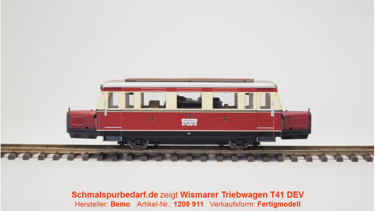

Le triebwagen 120911 Bemo non sono a grmagliera, ma ad aderenza naturale sono Tedesche con sigla DB T41.

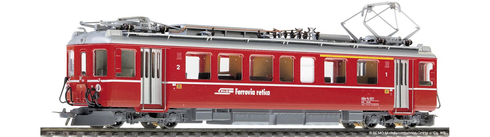

Che mi ricordi a cremagliera la Bemo ha in catalogo la 1265 141RhB Abe 4/4 501 vagoni ferroviari
95,32 KB
T41
Oppure l' Abe 4/4

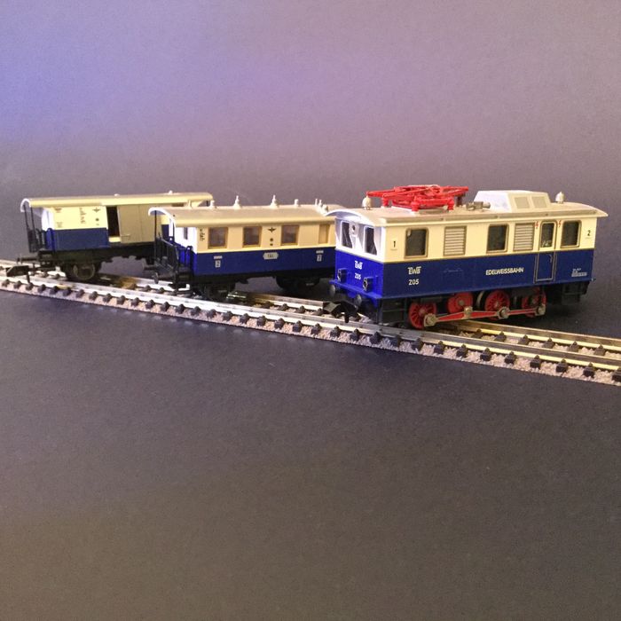

In enne trovi le loco Fleischmann, che cannibalizzando il meccanismo riusciresti a trapiantarli sulla T41 Arnold

Ciao, non vorrei dire una stupidata ma la RhB avendo tutta la rete ad aderenza naturale non ha mezzi a cremagliera. Però se ne possono trovare nella produzione Bemo dedicata alla Furka-Oberalp e Brig-Visp-Zermatt oggi confluite nella MGB (Matterhorn-Gottard-Bahn). Poi vedo sul catalogo fa anche una Zahnrad-Dampflok della ferrovia turistica del Furka (Dampfbahn-Furka-Bergstrecke)..tra l'altro ambientazione fantastica per un impianto :-))

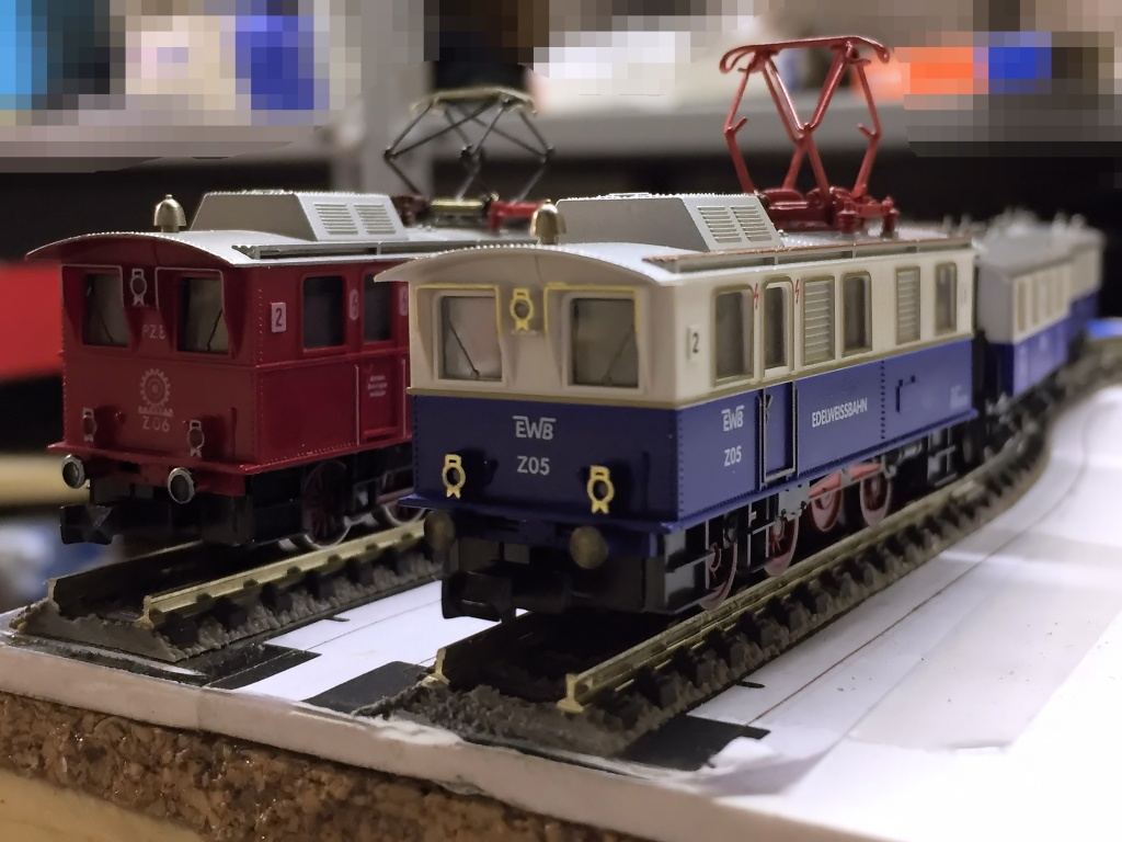

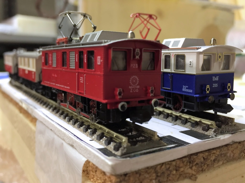

Le ho io queste, e qualcosa è stato prodotto anche in scala H0 sempre da Fleischmann.. ecco i miei due convogli (che andranno su un mini-plastico a spirale):
Immagine Immagine
Immagine Immagine

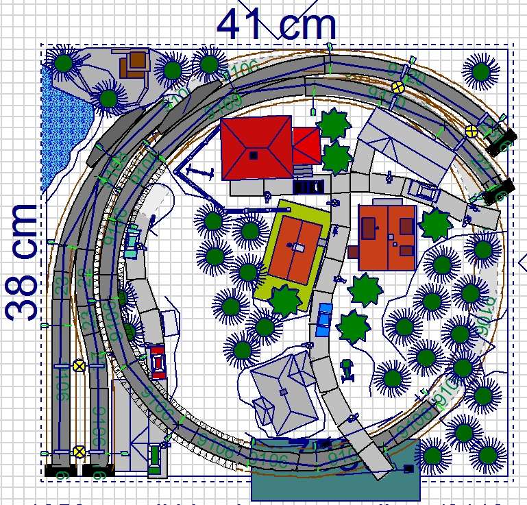

Hey hey Roby... qua sento puzza d'ispirazione dal mio mini-plastico! :razz:
Comunque concordo, con 60x60 se vai sulla N hai spazio da vendere: difatti ne bastano parecchi meno!
A dimostrazione empirica di quanto scrivo, ecco un piccolo assaggio del mio "Cubotto" progettato per entrare in un'anta del soggiorno:
Misure (LxPxH): 41x38x25
Raggio minimo: 170mm
Pendenza massima: circa 15%
Armamento e rotabili: Fleischmann Piccolo
Alimentazione: Analogica con Fleischmann 6735
Immagine Immagine

In misure cosi compatte rimane la soluzione più ovvia per il tracciato,
si può giocare con il numero di spire del elicoidale per inserire ponti, gallerie o fermate intermedie :wink: :smile:
Inserendo a metà del tracciato un punto di sorpasso aumenti il movimento dei convogli.
Di solito le ferrovie a cremagliera hanno pochi convogli due o tre con cui espletare l' esercizio, che per noi è una manna in questo plastico con due convogli passeggeri e un merci hai un via vai molto carino in epoca III

Complimenti Davide, interessante il miniplastico :cool:
Ne avevo visto uno simile sul tubo in HO :wink:

la soluzione del tracciato a spirale mi piace e sopratutto il doppio binario di partenza è molto interessante.
Come ho visto nel video la loco si ferma e poi riparte nella stazione a monte, avete qualche schema semplice per realizzare questo automatismo?

Il doppio binario nelle due stazioni è pensato per alternare i due convogli: quando uno arriva l'altro parte (date le dimensioni e i raggi ridottissimi non era fattibile il raddoppio a metà percorso)
Sì certo esiste (ma nel video comando io la locomotiva con il Trafo).. dato che il mio mini plastico avrà la possibilità di funzionare sia in automatico che in manuale io ho preso questo:
http://shop.magic-train.it/epages/99074 ... MagNAV2015
Ce ne sarebbe uno più professionale (ma molto più costoso) prodotto dalla Viessmann:
http://www.viessmann-modell.com/shop/pr ... hnen-.html
Volendoselo autocostruire in rete si trovano le istruzioni necessarie, anche proprio qui su GAS TT:
http://www.scalatt.it/bottega%20plastic ... _punto.htm
