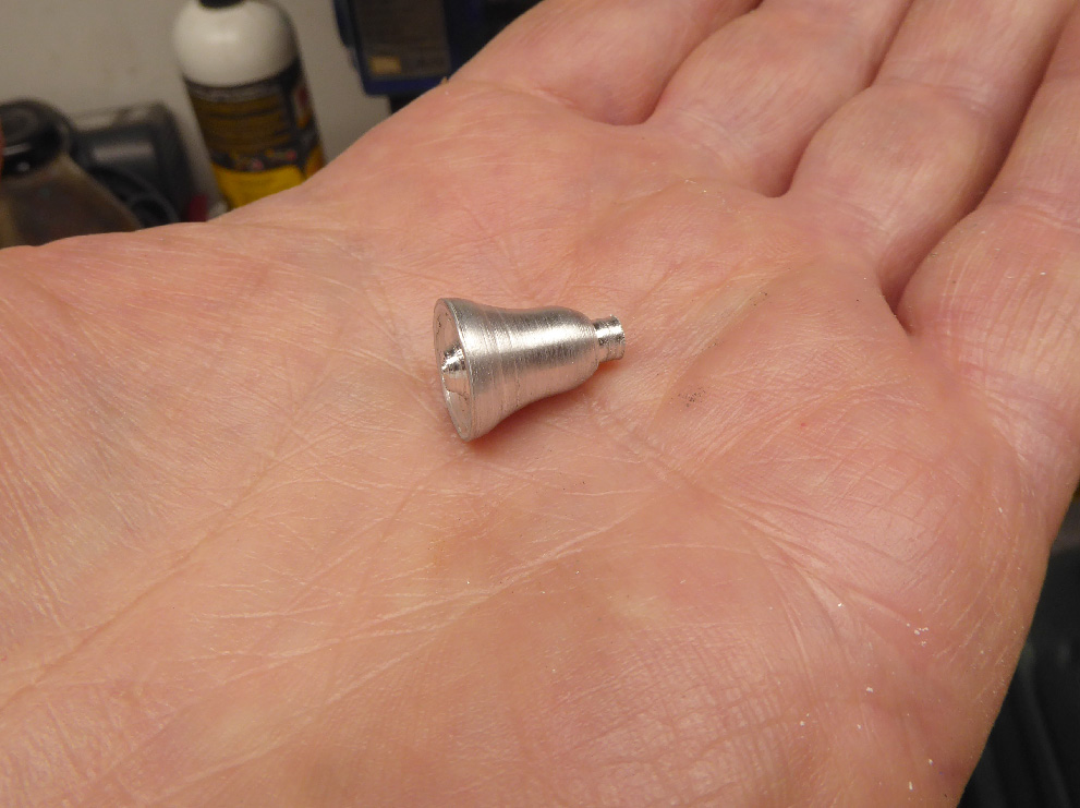

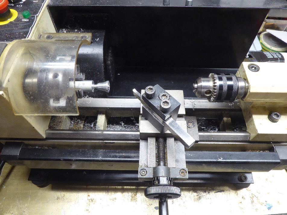

Forse non è necessario questo mio intervento, ma è per farvi capire l'importanza di un tornio in questi casi, altrimenti cercare una campana che andrà sistemata sotto il pianale della locomotiva , diventerebbe una bella seccatura...mi piacerebbe anche consigliarvene uno, al costo di una locomotiva attuale , un piccolo tornietto che fa sempre comodo , si può trovare come in questo caso..benedetta la volta che l'ho acquistato !! :D Pensateci..questo è lo strumento che vi permetterebbe di fare tantissime cose e fa sempre comodo per i nosti scopi , per piccole cose , questo esempio potrebbe essere sufficiente, anche per lavorazioni in legno o plexiglass !!

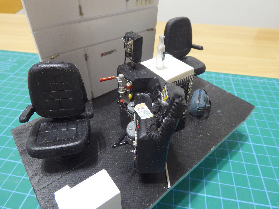

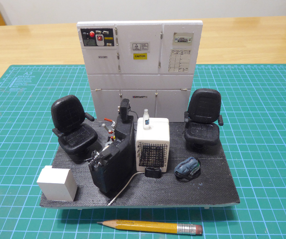

#53 Messaggio da Andrew245 »

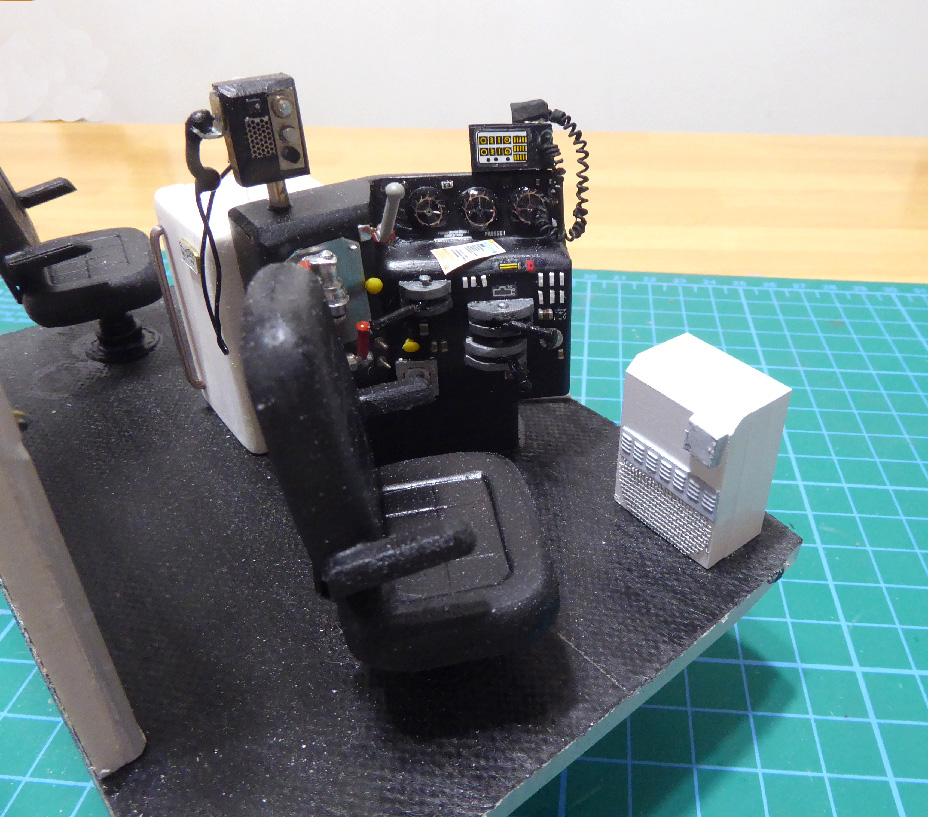

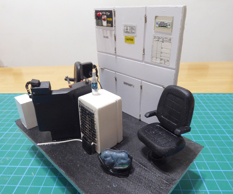

E vediamo finalmente la cabina completata !! Realizzato il fondale , che è in plexiglass inciso con una parte posteriore incollata di forex, sono portelloni che contengono tutta la parte elettrica , mentre quello centrale lungo conterrebbe moduli - schede che amovibili sostituibili velocemente ; poi ho aggiunto sul lato destro quel cassone bianco che rappresenta l'impianto di riscaldamento, presente quasi sempre; poi mancava una radio per comunicare con il personale di terra , un borsone e l'ultima cosa fatta è stata la bottiglia in plexiglass sopra il frigo ; sono tutte cose che difficilmente si potranno vedere anche se la cabina probabilmente si illuminerà, ma trovo sia bello completare sempre come al vero un modello ; queste grandi cabine offrono molto spazio tanto chè non è che ci sia molto altro oltre il pancone dei comandi ; attualmente sto seguendo video di un simpatico ferroviere americano con il quale ho stretto un po di amicizia, che illustra dettagliatamente il funzionamento di quelle macchine oltre la stessa ferrovia , i suoi video sono stati di estremo aiuto in quanto molto utili per le parti sottostante il pianale ed i carrelli , ora sa che sto realizzando questo modello ed è molto curioso di vederlo completato.. :D ..c'è ancora lavoro da fare prima ! :D

Caro Andrea non avevo dubbi sulla tua manualità e fantasia ma credo che questa volta ti sei superato abbondantemente; sicuramente la scala maggiore ti aiuta moltissimo a far correre le tue mani e la voglia di particolari dettagliati e precisi, sei riuscito ancora una volta a stupirmi e a rosicare per un lavoro così impeccabile ...
Grazie per la stupenda condivisione, avanti così amico mio [264] [253] [253]

#60 Messaggio da Bigliettaio »
Alla faccia del bicarbonato di sodio!! La cabina è stupenda e il fondale è davvero realistico.

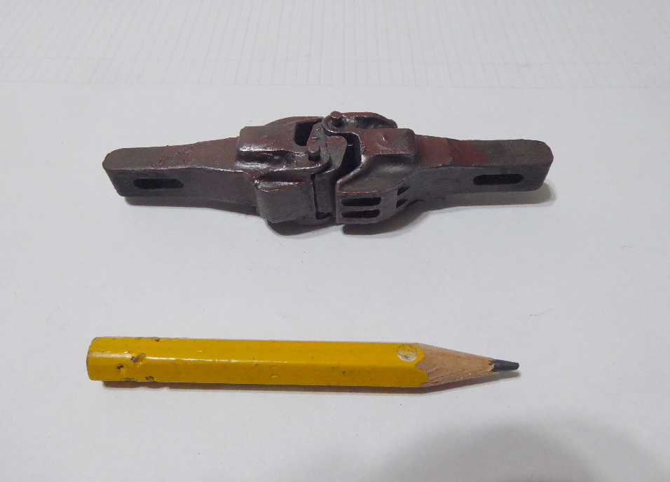

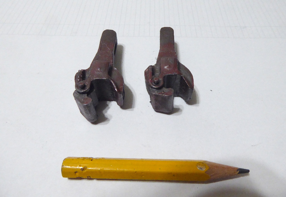

#66 Messaggio da Andrew245 »

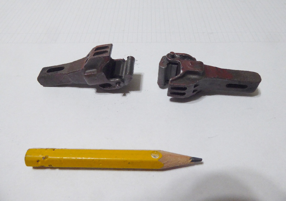

E si continua..intanto ho realizzato i ganci realistici americani , che sono riuscito grazie alla stampa 3D , senza essa sarebbe stato impossibile farli manualmente essendo di sagoma estremamente complicati, un tempo temevo moltissimo questi particolari, non sapevo proprio come farli , ho trovato i files STL on line ; sono funzionani come al vero . [104]
Messaggi: 14348
Re: La mia grande diesel Americana SD40-2 (1:20)
#67 Messaggio da Egidio »
Perfetto !! Saluti. Egidio. [51]

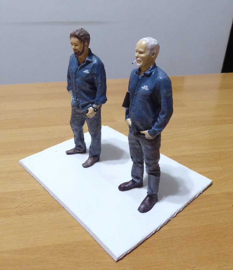

#68 Messaggio da Andrew245 »

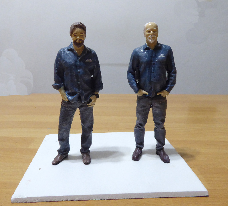

Continuiamo con la realizzazione in stampa 3D di due fugurini, da files STL reperiti on line riadattati di dimensioni ; mi hanno dato del filo da torcere per la qualità di stampa non eccelsa e che ho cercato di rimediare rivestendoli di resina U.V per sopperire ad eventuali difetti della stessa, inoltre anche con la coloritura ho avuto qualche guaio , non disponebdo di colori appositi per i figurini, con gli olii o acrilici in tubetto avrei ottenuto risultati migliori , comunque mi accontento sebbene in passato ho fatto molto di meglio . All'anziano ho aggiunto uno schedario sotto braccio e la sigaretta in bocca , mentre al giovane gli ho aggiunto a partr l'orologio da polso ; entrambi sono alti 9,5 cm , probabilmrntr li sistemero assieme sul praticabile della locomotiva, ma deciderò meglio dove poi....
Messaggi: 14348
#69 Messaggio da Egidio »
Wooow alla faccia che non sono venuti bene Andrea !! I particolari da te citati sono al top. Saluti. Egidio. [51]
Messaggi: 4214
#70 Messaggio da Andrew245 »
Grazie Egidio ; e sono anche stato fortunato trovare figurini on line, non c'è molta scelta , poi sarebbero molto più adatti per una stampante in resina ed avrei ottenuto molto di più in dettaglio ma sono già belli così .. [253]

Grazie Egidio ! Solo che devo regolare l'orologio al polso di quello con la barba..è avanti di tre minuti... [246]
