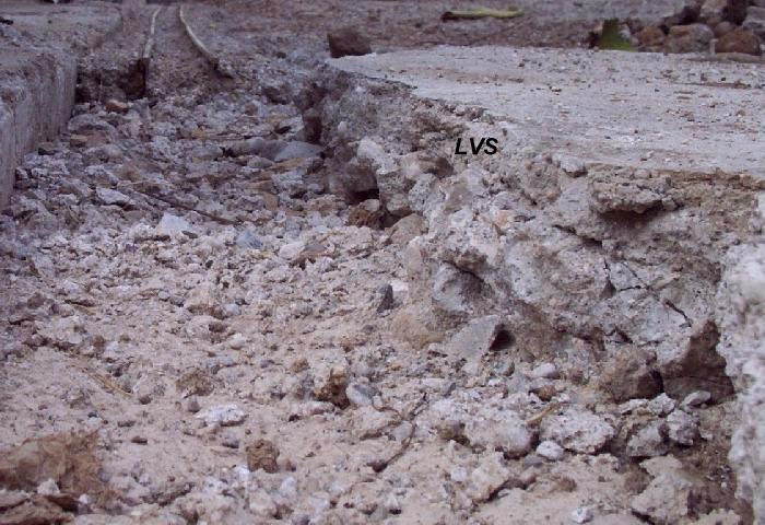

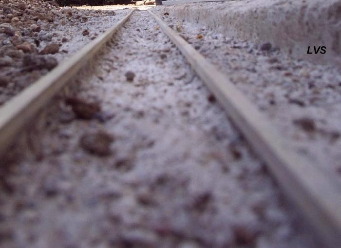

ho creato un pò di tempo fà delle linee in giardino e mi sento di consigliarti di usare i profilati metallici utilizzati per lo stacco tra stanze nella messa in opera delle piastrelle .
Sono resistentissimi all'usura ( e al passaggio eventuale di autovetture sugli stessi se ti interessa ) se riesci a cercare su internet puoi trovarli . Se non ricordo male misurano 1 metro . Ti crei una dima distanziatrice e li fissi nel terreno (magari con cemento a tiraggio veloce) per competare l'opera come desideri con cemento normale ... Allora mi costò circa 25 Euri per 10 metri di linea .
Se hai manualità , con quei profili , puoi crearti anche deviatoi curve etc etc ...
Lo vuoi con le traversine ? Crei le traversina , le attacchi dal basso verso l'alto e il gioco è fatto. Ricordati di trattare il legno con impregnante prima di fissarle e lasciarle al "freddo e al gelo".
