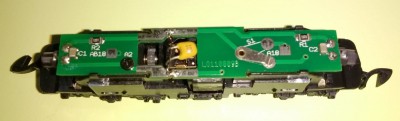

L'ho aperto e il selettore per il pantografo sta sul piccolo circuito stampato:

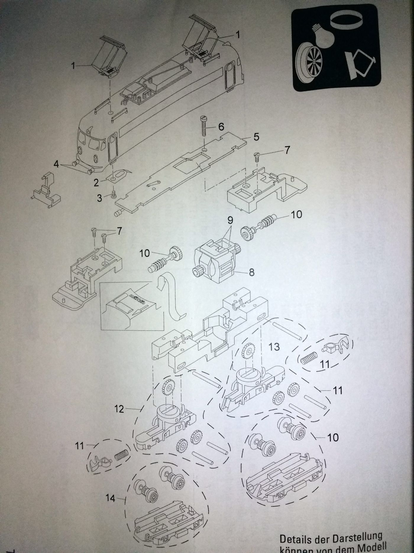

Per verificare le viti senza fine basta togliere solo la vite 6, oppure anche le tre 7 e i due pezzi che chiudono sopra gli ingranaggi, come da manuale qui sotto?

La vite n° 6 fissa il PCB al telaio vite lunga, assieme a delle linguette metalliche posizionate ai lati , basta sollevare un lato per sfilarlo.
Le viti n° 7 corte fermano il telaio superiore dei carrelli, sotto trovi le viti senza fine.
Non invertire i componenti , apri i telaietti uno alla volta, controlla, ungi e richiudi.
Avendo ancora il selettore rimane un pochino più rumorosa dei nuovi modelli, guarda qui per farti una idea hanno i telai simili

E' sufficiente la numero 6.
