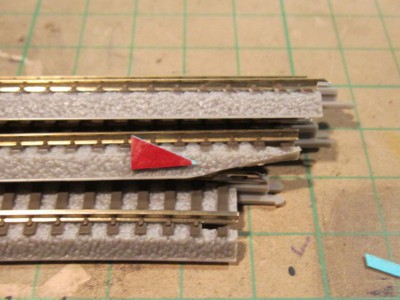

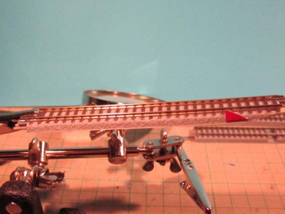

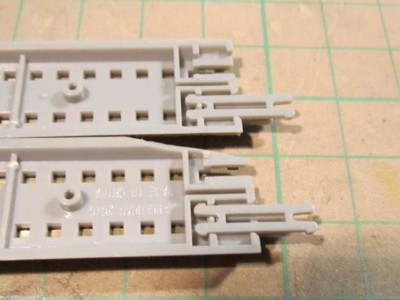

Vediamo i due binari di collegamento contenuti nel kit, ricordo che per poter incastrarli al deviatoio va prima inserito il ramo curvo è poi quello dritto :wink:

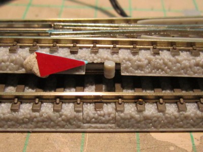

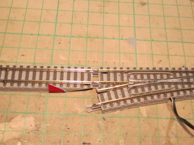

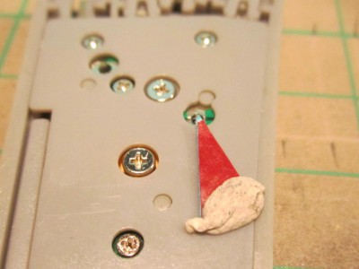

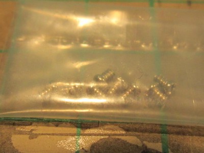

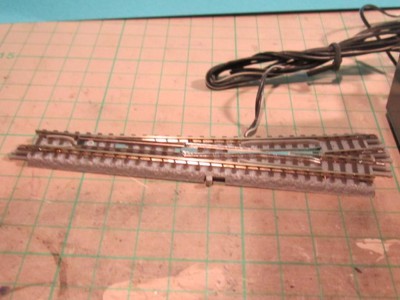

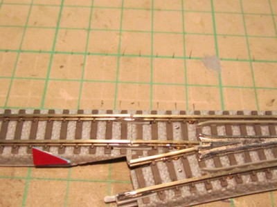

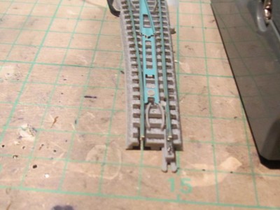

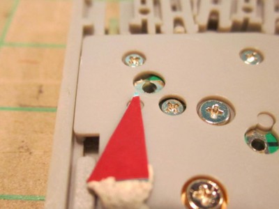

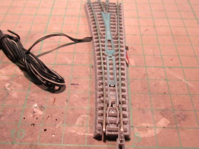

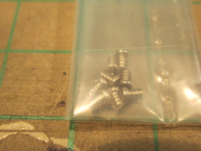

Il nostro deviatoio da 110 mm viene venduto completo di motore ma con apposito leveraggio manuale posto sul fianco ( non esiste la versione solamente manuale ) ed è già cablato in modo da evitare che in base alla disposizione degli aghi un convoglio possa instradarsi inavvertitamente sul tracciato principale, così predisposti questi deviatoi sono definiti Pensanti. Volendo escludere questa funzione basta inserire due micro viti nella parte inferiore negli appositi fori liberi, va riccordato ASSOLUTAMENTE che in digitale la funzione anti collisione va esclusa per evitare corto circuiti. Una cosa molto gradita è che la Rokuhan ha messo nella confezione un pacchetto di otto micro viti visto con la facilità che si possono perdere.

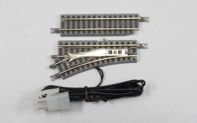

Ora abbiamo visto il deviatoio standard nel catalogo Rokuhan da 110 mm con deviata di 13°, R 490.
Ma troviamo il deviatoio da 55 mm corto NO- 97022/23 con deviata da 26° R 127 ( senza binario di compensazione ) decisamente ampio da utilizzare in casi di ferrovie industriali o campagna ma anche per plastici compatti di fantasia.
Deviatoio curvo NO - 97026/27 R 195 / 30° con binario curvo di compensazione.

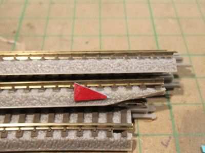

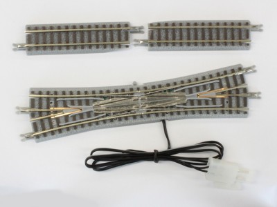

Deviatoio Inglese semplice NO - 97034/35, 110 mm, R 490 , 13°e due binari di compensazione da 53,6 mm.
Doppio inglese NO - 97078, 220 mm, 25 mm di interasse .
Tutti i deviatoi Rokuhan sono alimentati in CC a 10 V oppure in CA a 16 V, per attivarli si utilizza la pulsantiera NO - 97302

OOOPS ho saltato la foto del deviatoio inglese 97034/35 [101]

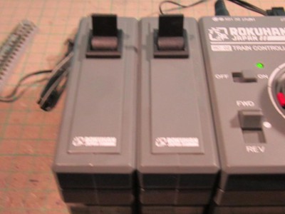

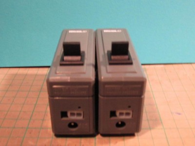

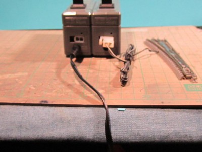

Ciao roby, e' possibile usare la pulsantiera rokuhan per un deviatoio marklin?
Fino a quante pulsantiere si possono collegare in parallelo come in foto?
Ernesto
Messaggi: 10414
Re: Componenti " ROKUHAN " Z/1:220 scale
#32 Messaggio da v200 »
la pulsantiera Rokuhan è predisposta per deviatoi con fine corsa ovvero li puoi lasciare nella posizione voluta senza che vengano eccitate le bobine pertanto puoi utilizzarle con qualsiasi deviatoio dotato di fine corsa. La pulsantiera ROKUHAN quando collegata al proprio alimentatore è in CC ma può essere anche alimentata in CA. Per la quantità di pulsantiere connesse ad un unico alimentatore dipende da quanti ampere eroga l'alimentatore con 2,5/3 A una decina di deviatoi li gestisci tranquillamente anche perchè difficilmente vengono attivati tutti in contemporanea al massimo un paio in manuale qualcuno in più con un instradamento automatico ma vanno sempre in sequenza.
Teoricamente potresti averne anche collegate una ventina ad un unico alimentatore partendo dal presupposto che i deviatoi vengono alimentati singolarmente solamente quando sono attivati, ma per sicurezza e dai vari forum dove ho visto non superano mai le otto pulsantiere collegate ad un alimentatore che sia per il regolatore velocità e deviatoi. Dieci isolate e collegate ad un loro alimentatore switcing uno per dieci pulsantiere visto che connettendosi tra esse trasmettono continuità elettrica.

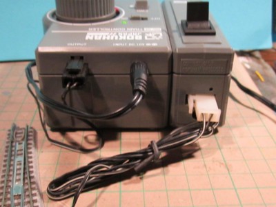

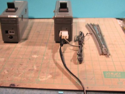

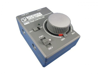

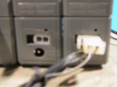

Vediamo ora come comandare i nostri deviatoi, tutti i deviatoi devono essere collegati alle pulsantiere NO- 97302 o se si possiede il regolatore " Comfort Speed ​​Controller RC03 " avete due apposite uscite per i deviatoi già integrate.
Le nostre pulsantiere possono essere alimentate in cc 10V o in ca a 16V.
Per alimentarle basta connetterle sul fianco del regolatore RC02/RC03 dove sono posizionati gli appositi connettori metallici ( tipo quei connettori a cappuccio per le pile rettangolari da 9V ) una soluzione comoda ma da usare con un numero moderato di deviatoi. L'alimentatore switching in dotazione della Rokuhan eroga 10V in cc ad 1A un po deboluccio quando si utilizzano più locomotive e deviatoi. Ma fortunatamente le pulsantiere sono dotate di presa jack autonoma alimentando la prima pulsantiera in cascata tramite i connettori vengono alimentate le altre connesse in sequenza. Vero che i deviatoi dotati di fine corsa non sono costantemente alimentati quindi non si ha assorbimento ed è anche difficile usare più di due deviatoi in contemporanea manualmente quindi teoricamente non si hanno grandi consumi con i deviatoi se non attivati sul momento ma rimane una buona norma dividere l'alimentazione tracciato da altri utilizzatori.
Tornando alle pulsantiere oltre al collegamento con i regolatori, tra di loro possiamo in casi limite alimentarle singolarmente tramite un alimentatore.
Con le pulsantiere tramite apposito cavetto ad Y No- 97405 potete comandare due deviatoi in contemporanea utili in binari di raddoppio nelle stazioni,oltre a un risparmio nel acquisto di una pulsantiera e spazio sul quadro comandi

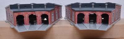

è parecchio che non mi faccio vivo ma fra vaccinazioni...cronicità io e mia moglia stiamo impazzendo. Ora dovrei avere un pò di tempo da dedicare al progetto. Nel frattempo ho acquistato parecchio materiale. Ti interpello in quanto mi si presenta una ottima occasione di acquisto per un nuovo a -60% come stock. Sitratta della piattaforma Rokuhan S037 digitale e di 2 ricoveri per locomotive (per n. 6 locomotive). Tichiedo posso adattare l'attacco ai binari marklin con qualche accorgimento?

Grazie Roby Ti allego le foto per fartene un'idea ....
Messaggi: 10414
#41 Messaggio da v200 »
Conosco Bene bene ottimo prodotto, il pilotaggio della piattaforma è digitale molto fine e preciso.
Unica pecca il ponte che ha una forma poco tedesca più simile a quello inglese, ma chiudendo un occhio va bene
