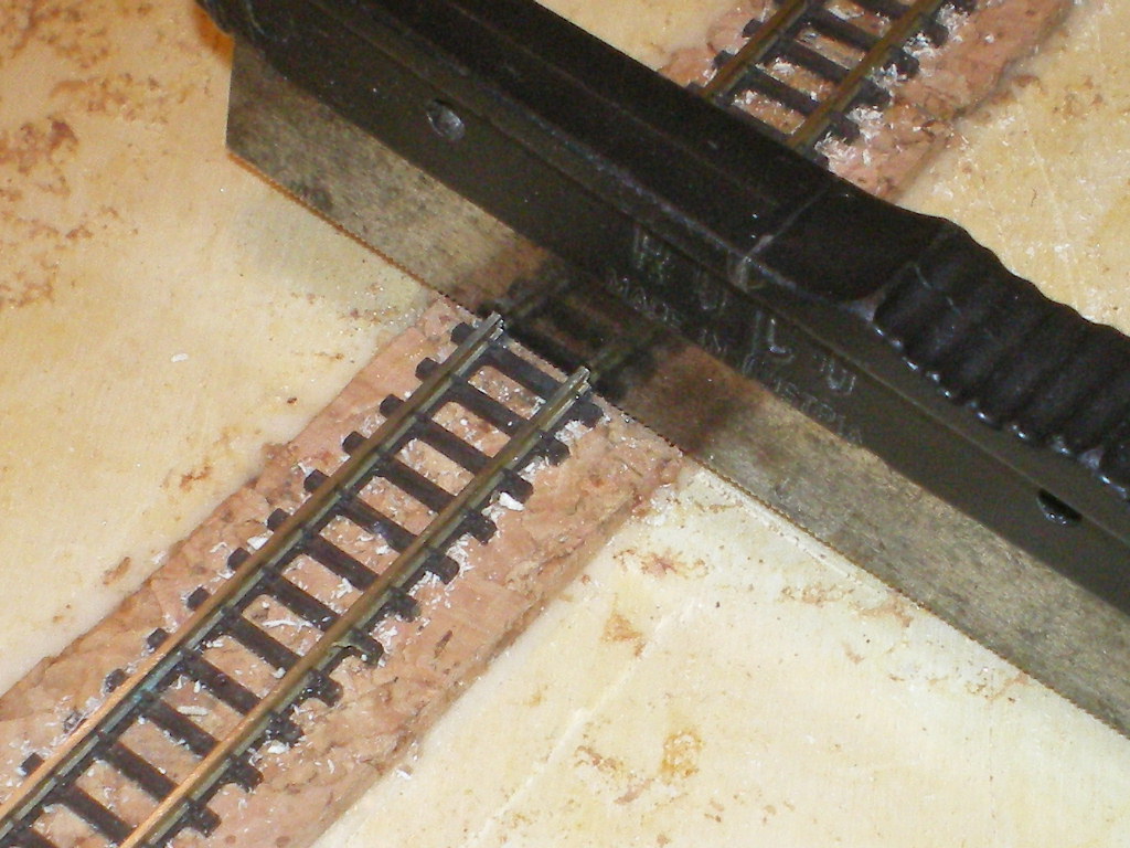

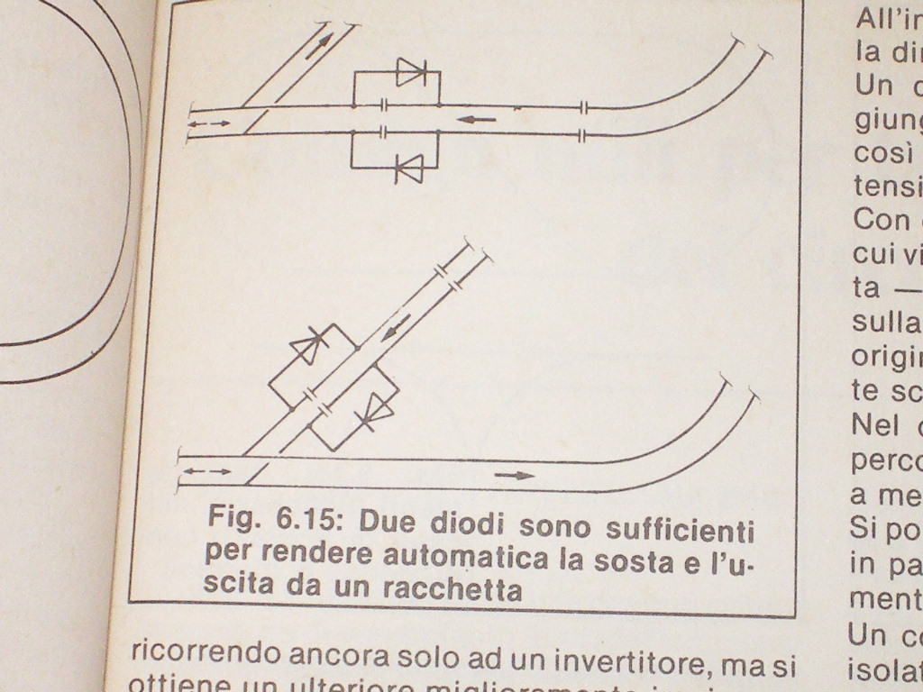

Per chi si interessa alle "racchette"o anelli di ritorno, o cappi, ecco lo schema che ho sempre usato! Due semplici diodi 1N4007 provvedono a far fermare la loco nel tratto isolato, e, dopo aver invertito il senso di marcia dalla manopola, a farla ripartire, senza complicazioni elettriche! Ho eseguito dei tagli con l'apposito seghetto Roco, evitando le "scarpette" isolanti!
248,5 KB
248,56 KB

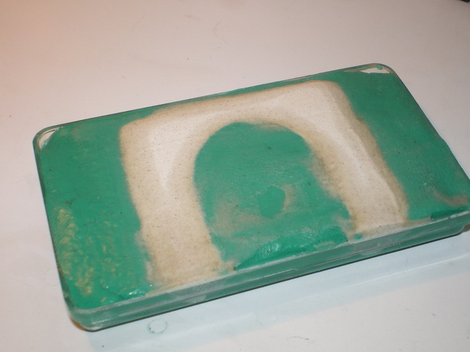

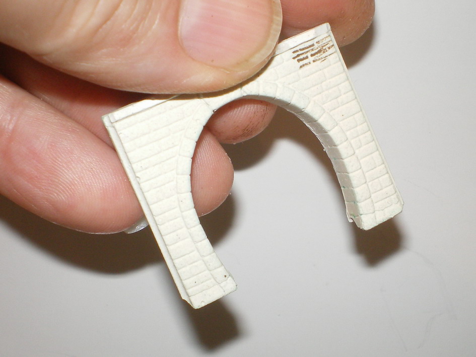

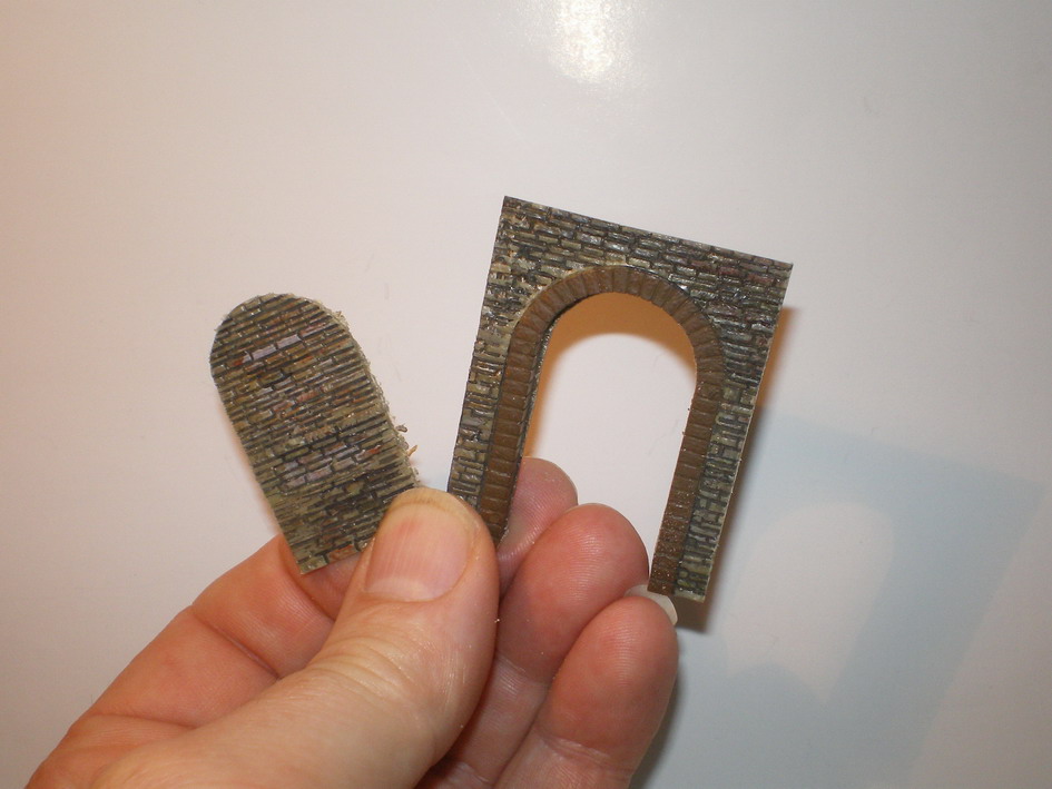

Ed ecco il primo imbocco di galleria ancora immerso nel Pongo!
113,53 KB
Ed ecco il risultato, come vi sembra? :grin: :grin:
119,95 KB

#33 Messaggio da v200 »
Polistirolo estruso per edilizia sono pannelli 80 X 120 spessi 2,5/ 5 cm che trovi nei Brico. Se riesci il migliore che lascia meno residui sono il Viole è il blù.
Ho utilizzato il portale come dima è una volta tracciata la sagoma con il seghetto da traforo con lama tonda ne ho ritagliato la parte interna, se utilizzi più sezioni poi conviene stuccare con il murale bianco ad acqua :wink:
In effetti l'arco rimane mooooolto più realistico :cool:

Grazie Roby, come immaginavo!!! :smile: :smile:

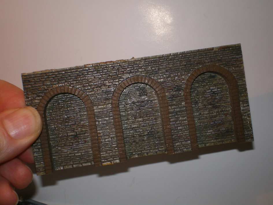

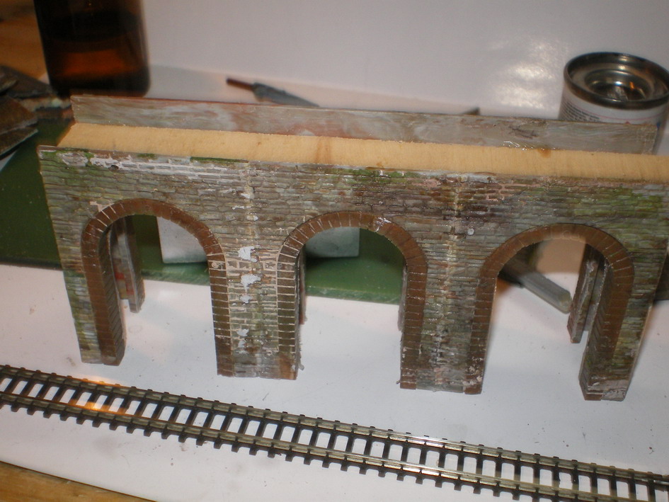

Nel plastichetto, al primo livello, ci sarà un piccolo ponte. Ora, avendo molto materiale in N, ho pensato di utilizzare dei muri Faller, per ricavarne un ponte! Il muro è questo.....pensavo di svuotare l'interno delle arcate ed ottenere così le arcate del ponte1
166,93 KB

Ecco il risultato, ancora parziale. Ho interposto degli spessori di compensato tra le dua pareti/arcate per ottenere la giusta larghezza. Poi vorrei rivestire l'interno delle arcate....
Come vi sembra? :smile:
176,86 KB

Per me direi che va molto bene :grin: Massimiliano :cool:

Prova a vedere se ai lati delle rotaie puoi fare i camminamenti rialzati per gli operai :wink:
per il resto :cool:

#41 Messaggio da carlo mercuri »
per il resto :cool:
Nello spazio calcolato in larghezza ci saranno, li avevo previsti! Volevo anche inspessire i muretti su tutti e due i lati!! :smile: :smile:

#42 Messaggio da v200 »
Si buona idea aumentare lo spessore delle spallette, così sono un po magroline :wink:

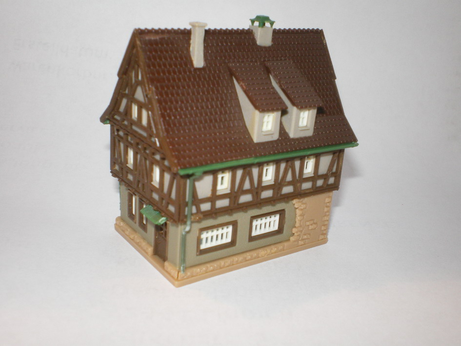

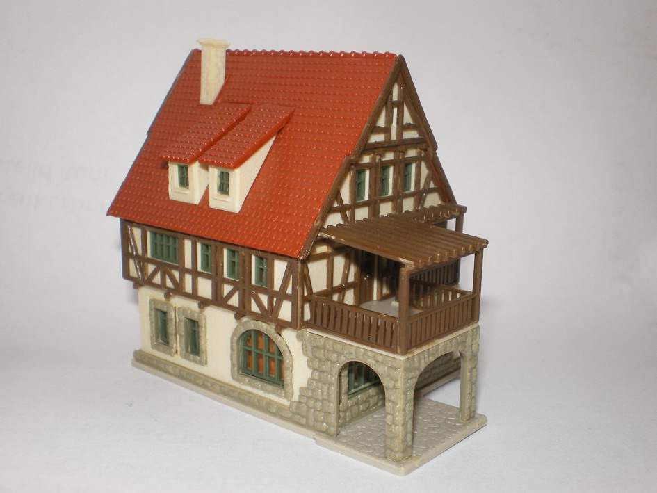

Quasi finiti un paio die difici che dovrebbero stare sul plastico!! :smile: :smile:
248,5 KB
248,56 KB
Ottimo soluzione Carlo. Come puire tutti gli altri aggiornamenti..... Saluti. Egidio. :cool:

Molto belli, Vollmer?
Sono anche un po differenti dai soliti, ideali per epoca cha vanno dalla I alla III :wink:

Esatto, Vollmer........erano parzialmente montati, da una abilissima donna tedesca. Io li ho finiti ed ho aggiunto l'unico pezzo mancante, una grondaia, come potrai notare nella foto! Comprati su Ebay, erano nel Konvolut di cui ti parlavo per telefono! :smile: :smile: :smile:

Grazie Egidio, spero che possa interessare!! :smile: :smile:

Certo che e' interessante. :wink: Saluti. Egidio. :cool:

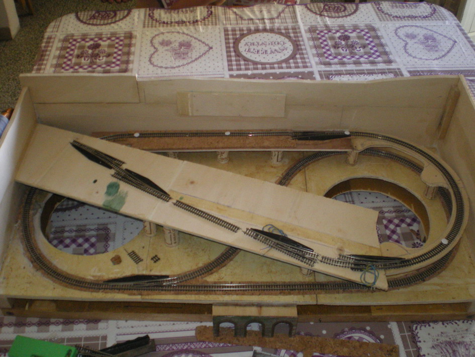

E siamo alla stazione di testa.....ora devo tagliare il legno per inserire il ponte ed abbassarlo quanto basta! Poi mi dedicherò al taglio dei binari tra i deviatoi! :grin: :grin:
Ho anche alzato le pareti laterali e di fondo, per avere una maggiore altezza dei rilevati....mi sembravano bassini. Tutto le gno recuperato, come si nota dalle varie giunte!! :smile:
192,37 KB
Noterete che ho aggiunto un deviatoio che permette un raddoppio nascosto dove potrò ricoverare un treno, magari una coppia di automotrici, oltre a quello che potrò tenere fermo nel sezionamento per il tratto controllato dai diodi! In pratica si possono avere sul plastico 4 treni!

#50 Messaggio da v200 »
Sempre più interessante,
un tracciato piccolo, con possibilità di manovra. Ideale per sperimentare il digitale in Z.
Seguo con vivo interesse :wink: :grin:
