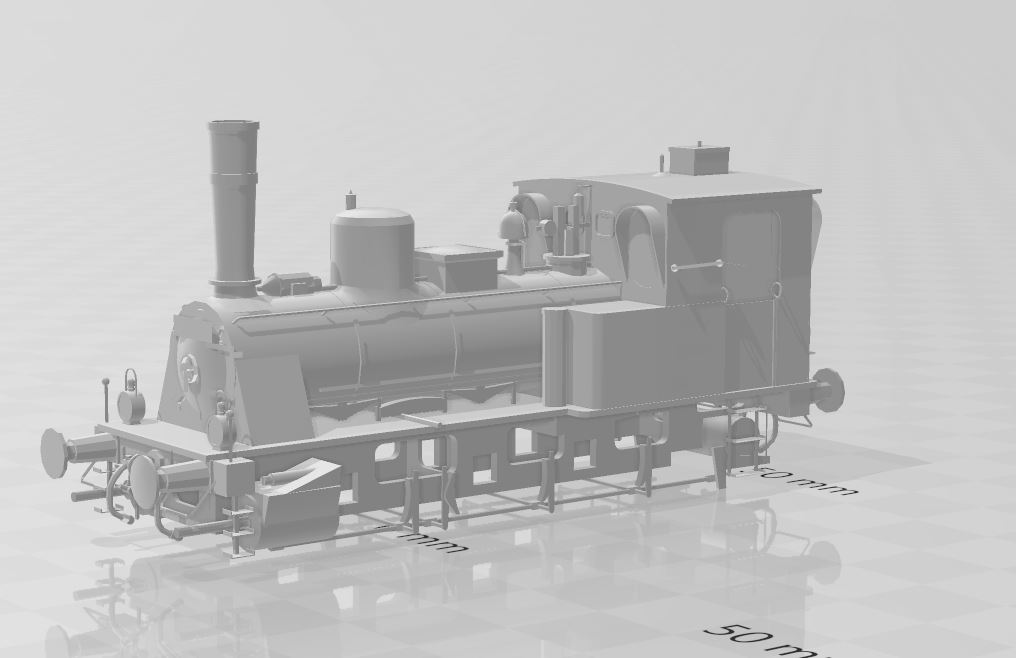

Allego un file .stl per permettere a chi ne capisce di capire se i file sono utilizzabili. Si tratta di Una T3 prussiana a cui sto lavorando. Non è ancora ridotta in scala, ma per il momento mi feremo qui.

Mi sono divertito a fare una analisi al volo di alcune parti del tuo bel progetto riscontrando che, per esempio,
- il telaio ha uno spessore di 0,1 mm
- lo sportello ha uno spessore di 0,01 mm
qui mi sono fermato perche' non e' possibile stampare questi spessori ( almeno con le macchine odierne )
Poiche' il tuo progetto e' ben suddiviso in blocchi, con molta pazienza si potrebbe pensare di dare spessore al tutto.
Altra nota, l'attuale stl ha probabilmente troppo pochi triangoli per cui risulta molto sfaccettato.
Avanti cosi', e facci conoscere altre tue realizzazioni.

Il file stl non è visibile, allego l'immmagine

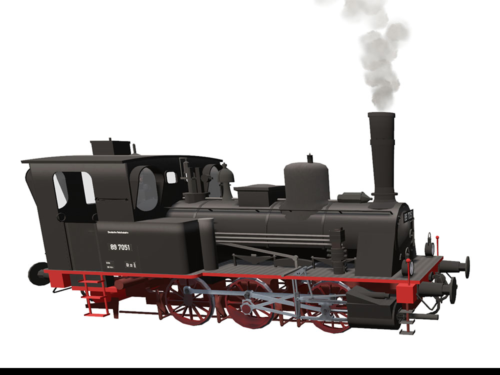

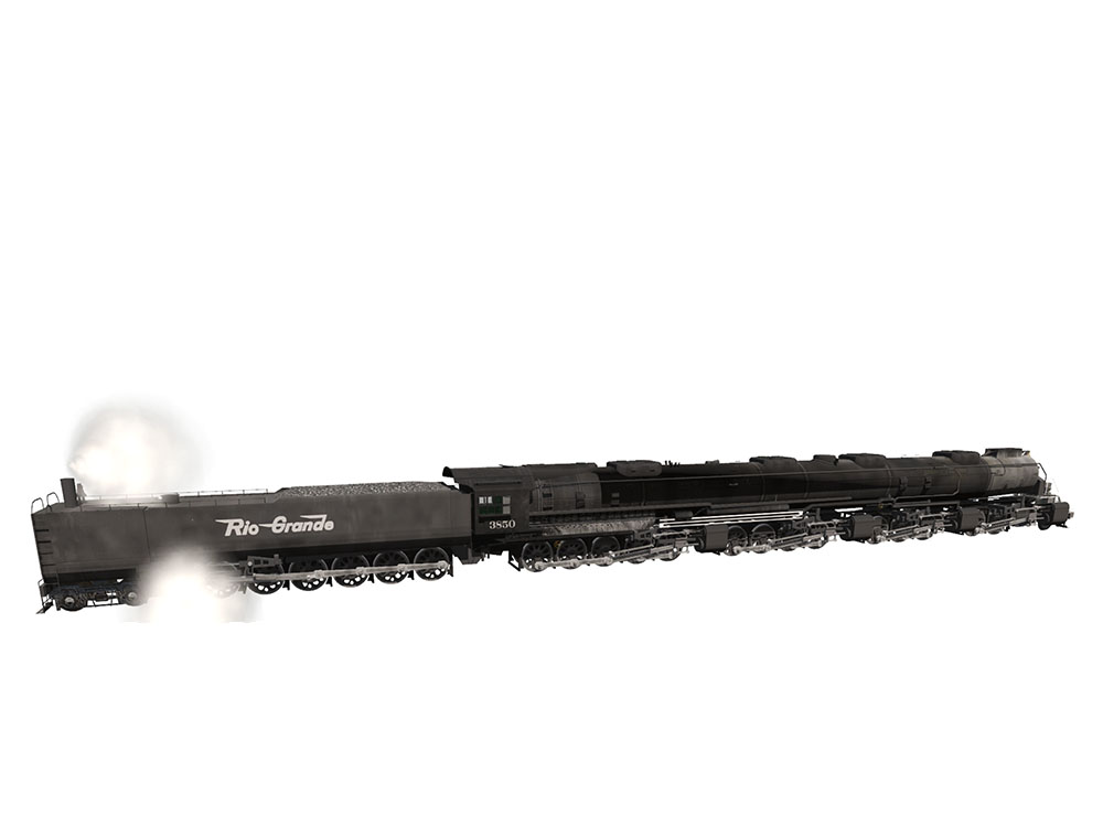

Gazie per la dritta. Finalmente ho capito come fare. L'età... [105]
Questa è la foto che volevo presentare:
questo è il mio obiettivo:
Ciao ALMorgan
