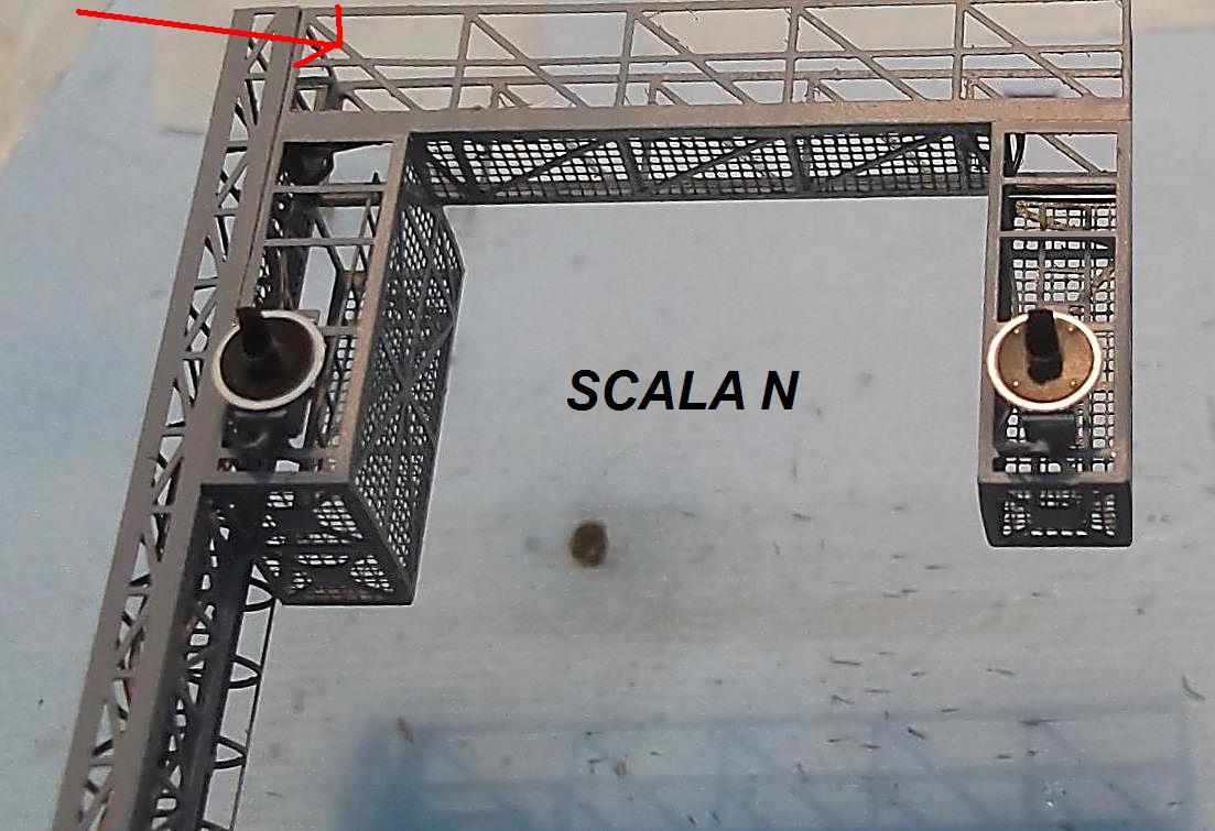

Conosco questo servizio.Vedendo le loro immagini, verrebbe da dire SUPER, poi però vedendo le immagini di chi si è rivolto a loro verrebbe da dire Mah! :sad:
http://www.shapeways.com/product/JJW8P2 ... d=58285799
Questo segnale in scala N è carino, però si notano un sacco di rugosità, cosa che invece non si nota nelle immagini di presentazione.
Forse dipende dal materiale scelto.

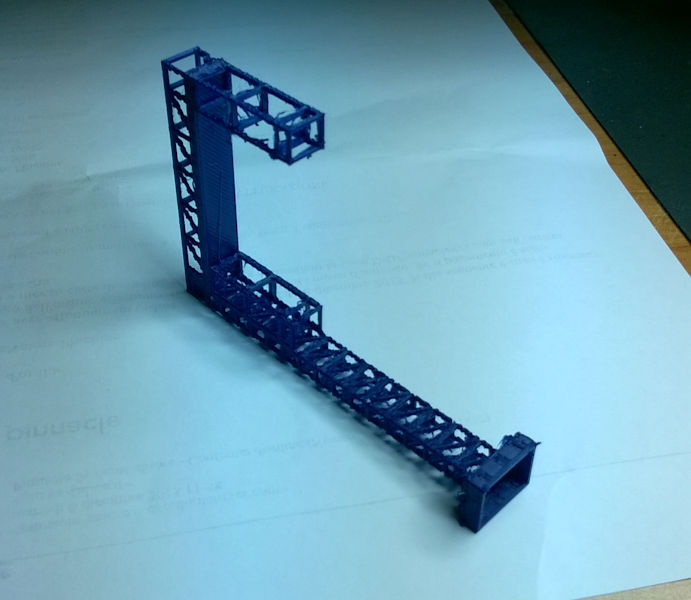

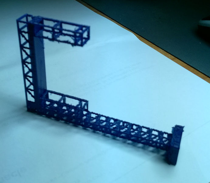

sal727 ha scritto:
Rieccomi :smile:

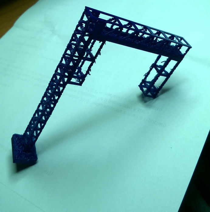

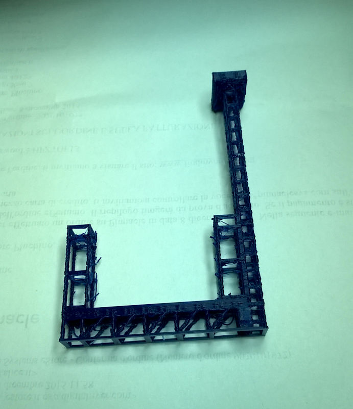

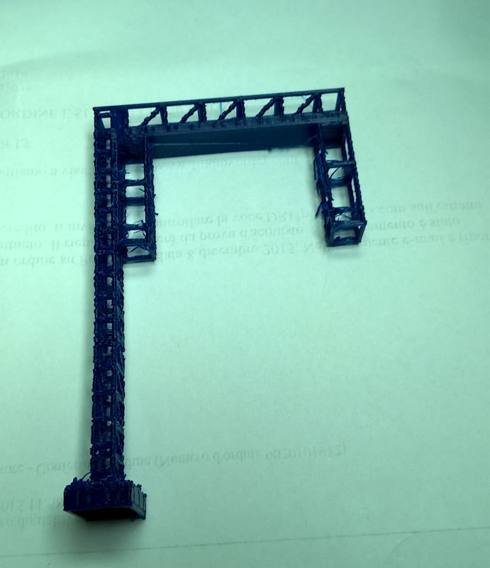

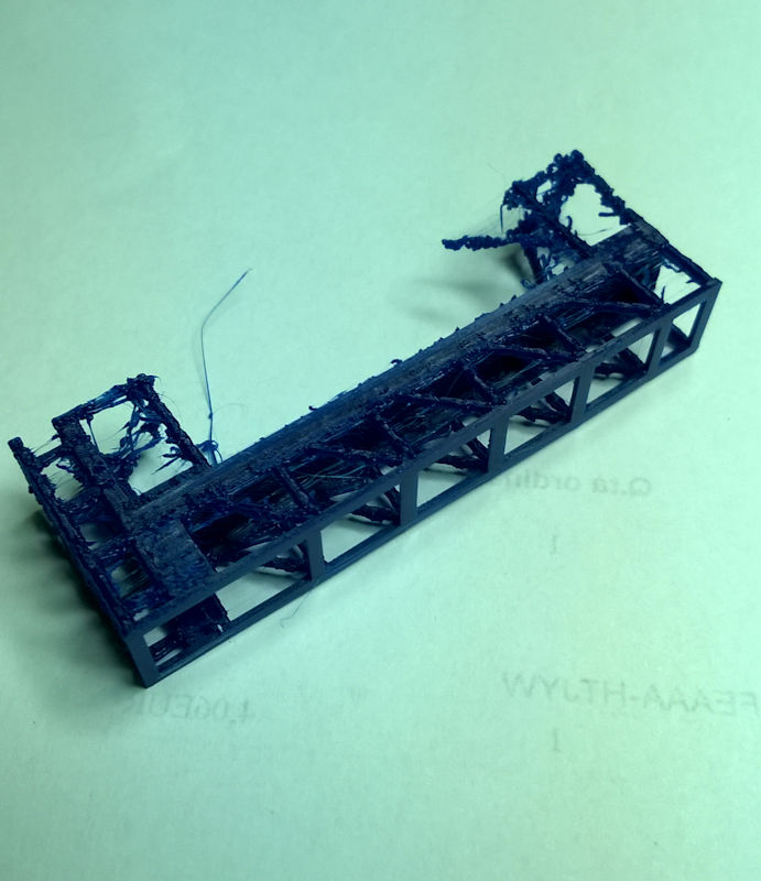

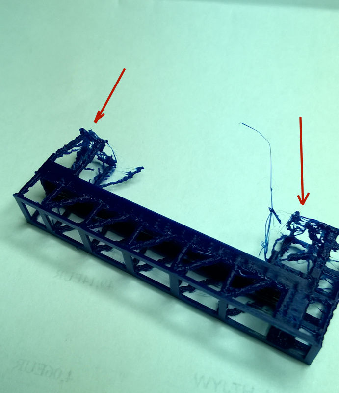

arrivato il file del portale in scala H0, fatto una prima prova, decisamente pessima
dove sono le frecce il materiale non ha aderito perchè la strutura in quella posizione era pittosto sottile, ho modificato il file aumentando lo spessore della parte critica ed ho fatto una seconda prova variando alcuni parametri della stampante, ero piuttosto scettico, ma la stampa è riuscita, decisamente migliore della prima ma non mi ha soddisfatto
il pezzo risulta molto fragile e tende a spezzarsi, non credo che facendo altre prove si ottenga un risultato migliore, per cui rimango della mia idea, come si nota dalle foto, la parte iniziale della stampa, che è la parte superiore, è quella venuta meglio e definita bene essendo in orizzontale al piano di lavoro, per cui se si stampa in piano, come sulle lastrine e poi assemblare i pezzi, si riesce a fare, non sarà come quelle in ottone ma almeno non tendono a spezzarsi se si toccano e decisamente di costo inferiore

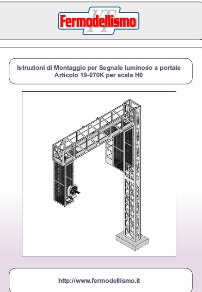

Mi sono accorto di un errore di progettazione.Le staffe oblique vanno rivolte verso il traliccio e non al contrario.Poi la passerella in alto deve essere aperta e non chiusa da staffe.

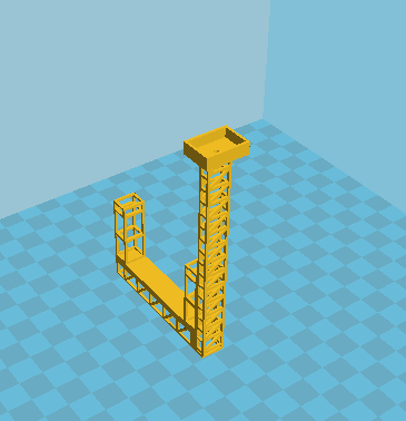

40,91 KB
Colpa mia, mi sono fidato troppo dell'unico disegno che avevo sotto mano... le quote le ho prese dal modello a casa e scritte su un foglio, in quanto sul posto di lavoro non mi posso permettere di farmi le cose mie.. giustamente [:I]. Poi l'ho sviluppato in neanche 15 minuti. Le staffe le ho messe di proposito perchè la plastica collassa e si vedrebbe l'effetto "imbarcato", le avrei asportate in un secondo momento con una forbicina.
Matteo

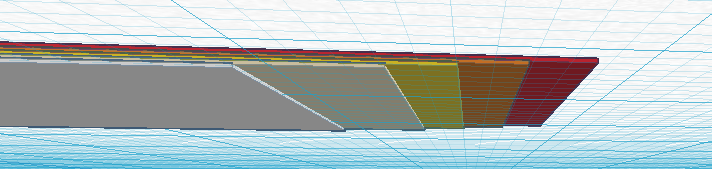

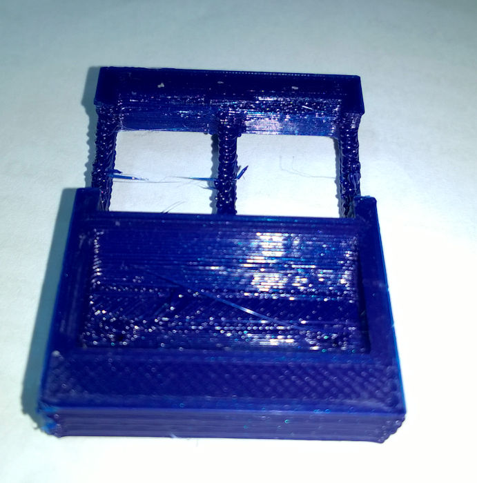

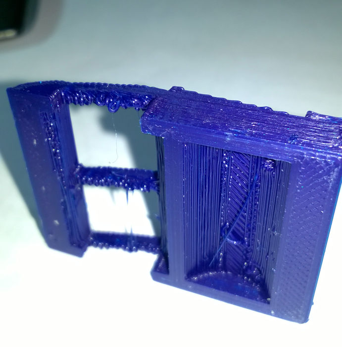

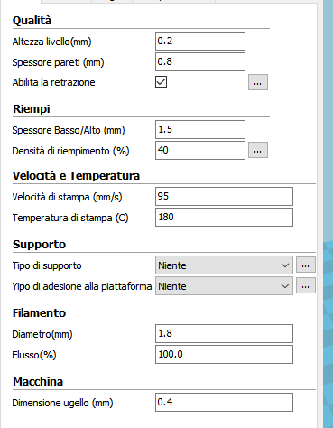

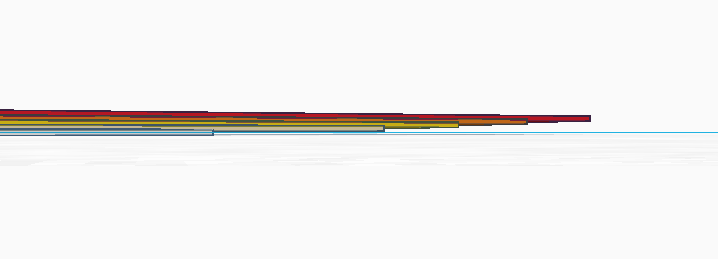

Salvatore stampalo come appare con layer .2 dovrebbe venire liscio abbastanza e fill al 40 % il primo strato fallo al 150% così dovrebbe attaccare meglio.
Vedi la parte dei montanti che è rialzata e fa come un ponte ecco quella dovrebbe stamparla senza che il materiale cada perchè lo strato inferiore fa da supporto a quello superiore
5,81 KB
53,9 KB
vedi le immagini che ho inserito i vari strati sporgono in modo tale che rimangano sospesi sugli inferiori.
un saluto

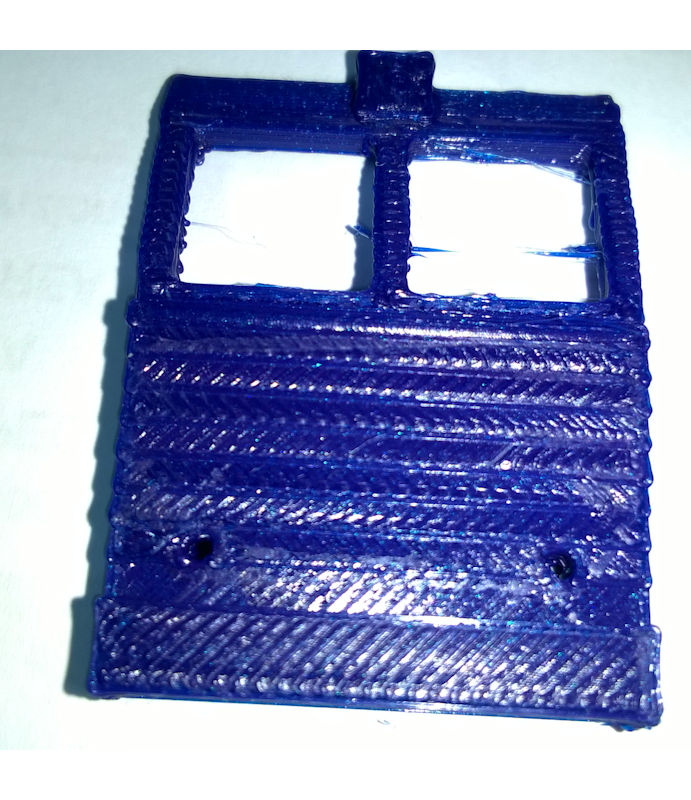

Re: Stampante 3D
#83 Messaggio da sal727 »

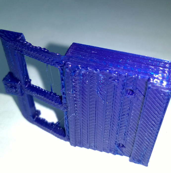

fatto la prova
settato come mi hai consigliato fill 40%, il software che uso il primo strato lo considera in mm non in percentuale
questo è il risultato

Peccato per tutte quelle righe e sbavature :sad:
sal727 ha scritto:
fatto la prova

#93 Messaggio da AXEL »

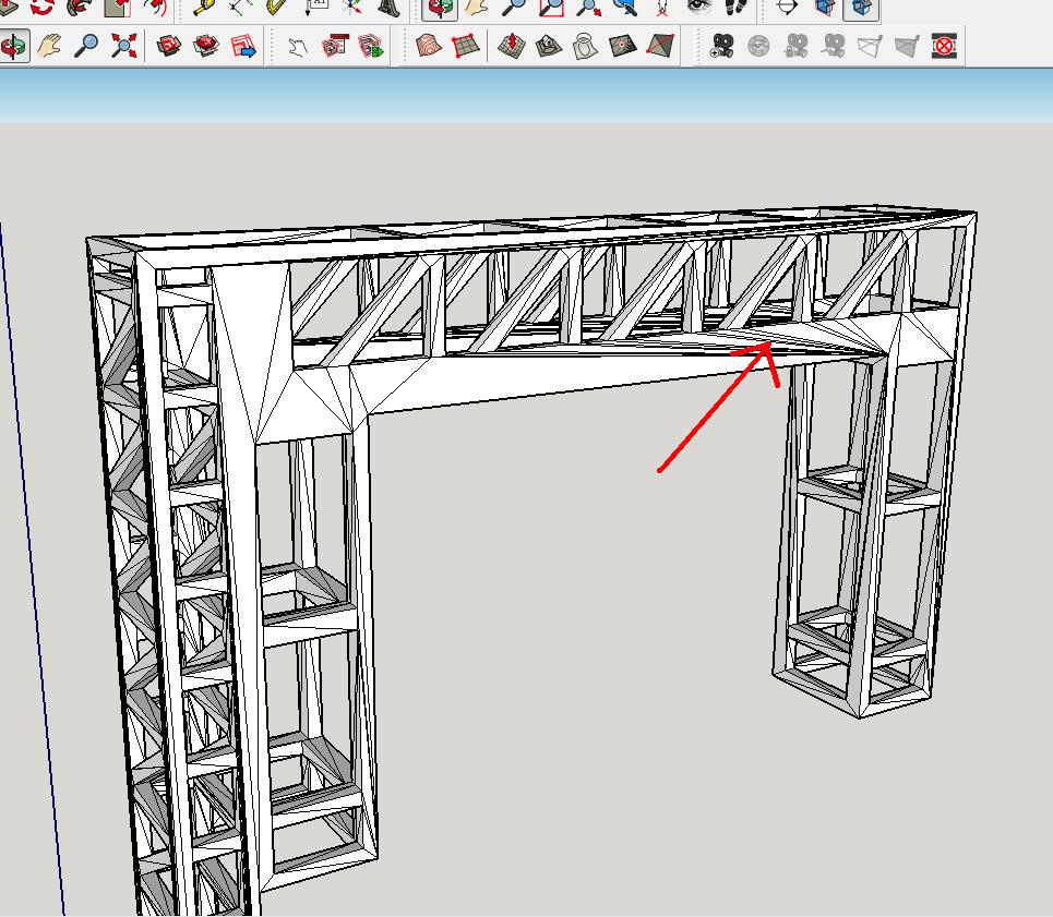

Domandina da inesperto...[:I]
Ma tutte queste linee che si vedono nel disegno, a cosa sono dovute?Non influiscono con la stampa giusto?
Il portale, è stato disegnato con sketchup o altro programma 3D?
143,54 KB

#94 Messaggio da matteob »
Se ti riferisci al .stl che ho creato io, e ' stato creato in solidworks poi convertito in stl, le linee che vedi e ' l'interpretazione fle del tuo programma di solidi. In teoria non influisce sulla stampa ma se il tuo software te lo permette, dovresti sistemarti le superfici con il sistema di connettori.
