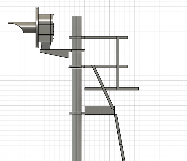

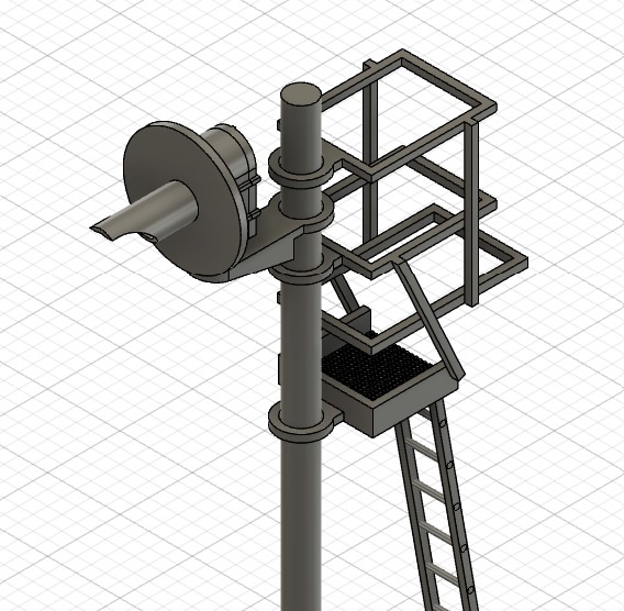

Ciao a tutti,
viste le richieste, vi racconto qualcosa dei miei segnali.

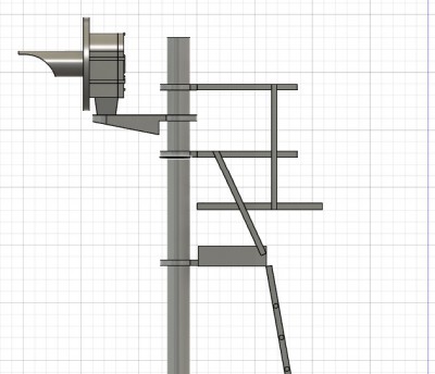

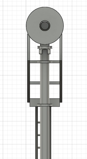

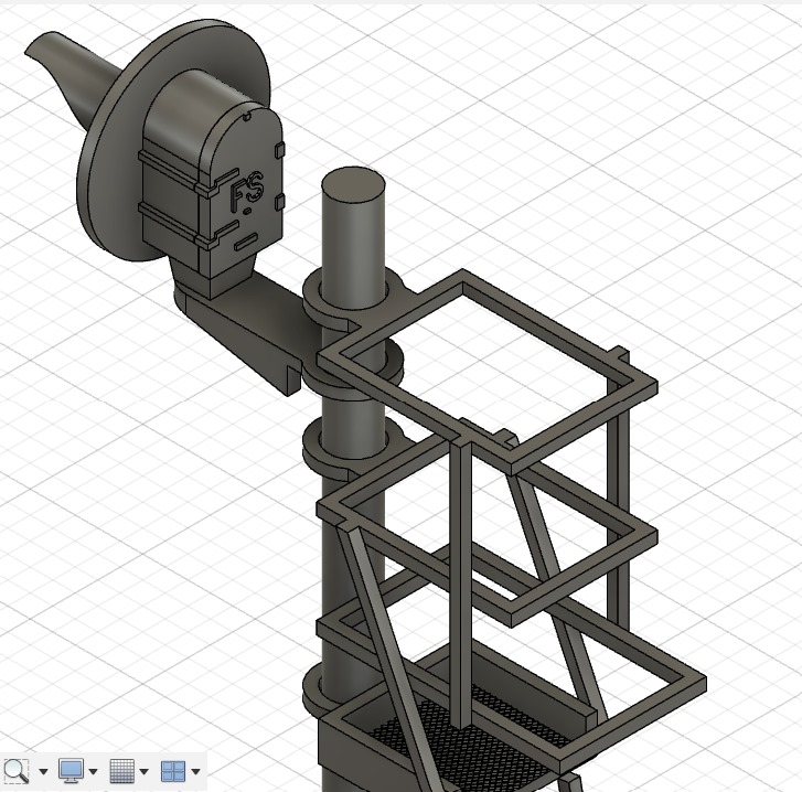

Tutto è partito dal progetto, usando queste misure:
https://www.segnalifs.it/sfi/it/sa/N_dimsegnale.htm
ho cominciato a buttare giù i modelli 3d utilizzando fusion 360.
Le foto le ho già postate, ma le ripropongo per costruire una discussione organica.

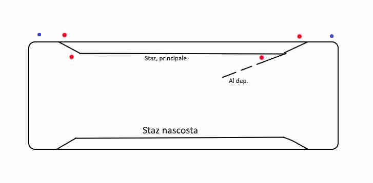

Il progetto prevede che i segnali contengano led smd 0603.
Essi non influenzino la marcia dei convogli (non sono collegati ai sezionamenti per intenderci), ma saranno comandati da Arduino che grazie a sensori IR consentirà di gestire tutti gli aspetti (verde, giallo e rosso) come nella realtà.
Allego uno schema di come disporrò sul plastico gli apparati, i pallini rossi saranno i segnali e in blu i sensori ir.
Il funzionamento prevederà due possibili comportamenti:
1- funzione "giro", dove in pratica il convoglio gira ininterrottamente. Il segnale appena superato si disporrà a via impedita, disponendosi a via libera al momento in cui il convoglio transita avanti al sensore ir posto prima della stazione.
Il giallo scatterà a tempo, grazie al calcolo del tempo fatto sul giro precedente.
2- funzione "scatto singolo" dove il semaforo verrà disposto a verde con un tasto e dopo il transito del convoglio si ridisporrà a rosso. Questo serve quando faccio partire due convogli in contemporanea e li faccio incrociare nella stazione nascosta.
Naturalmente i due semafori posti a destra saranno vincolati tra loro e possono essere disposti a via libera 1 alla volta, idem per i due a sinistra.
Ora mi resta da capire se con gli arduino nano riesco a comandare tutto o se devo prendere un mega, in alternativa dovrò provare il multiplex che non ho mai provato.

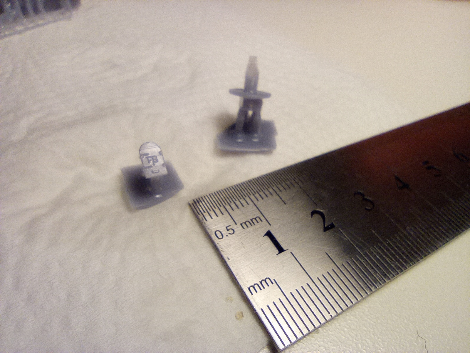

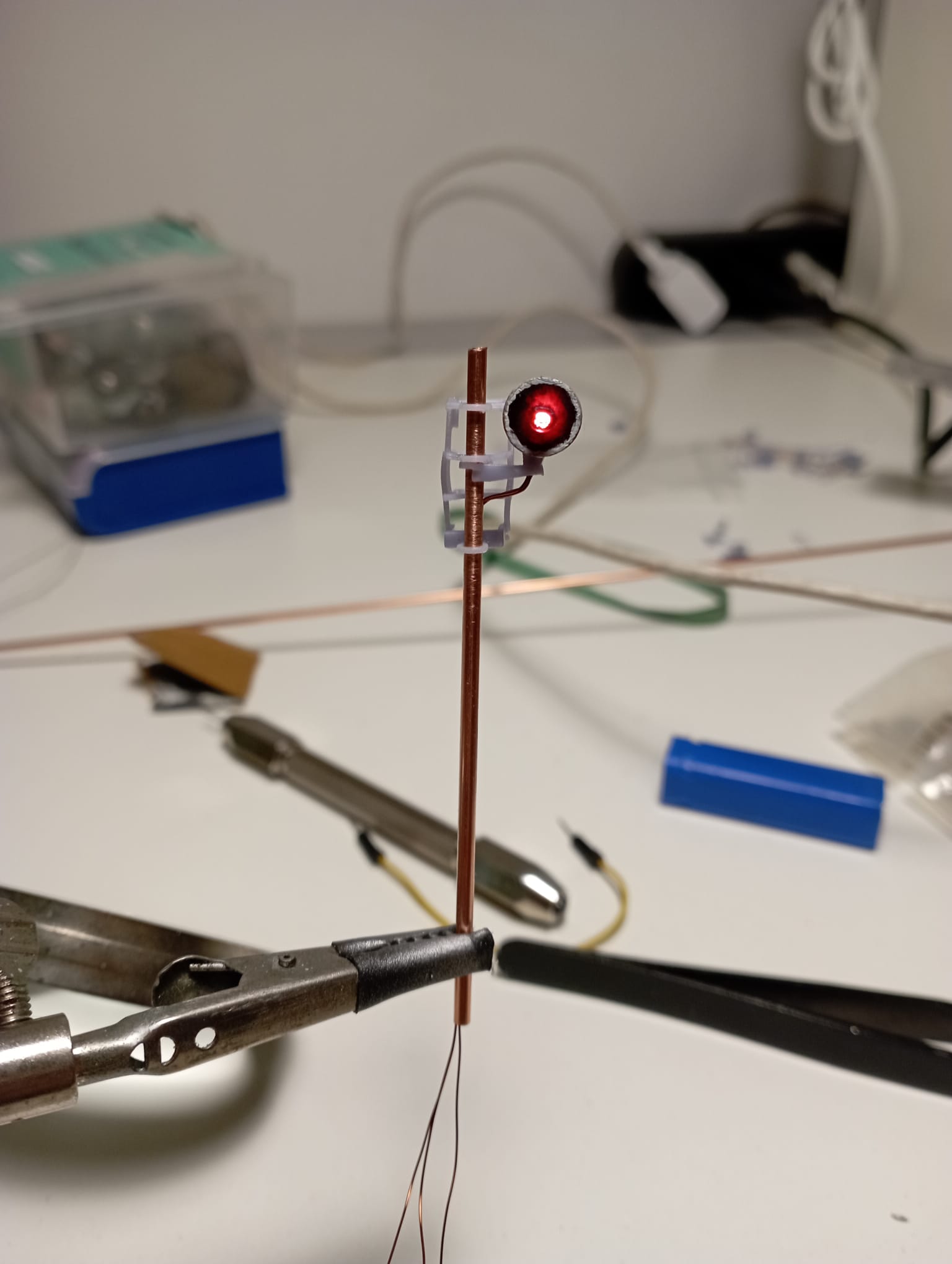

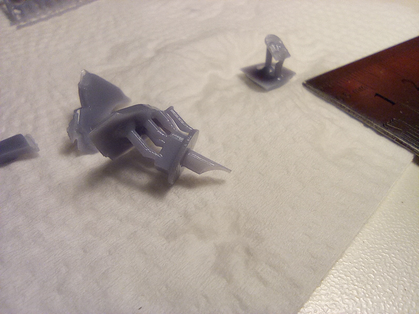

qualche update:

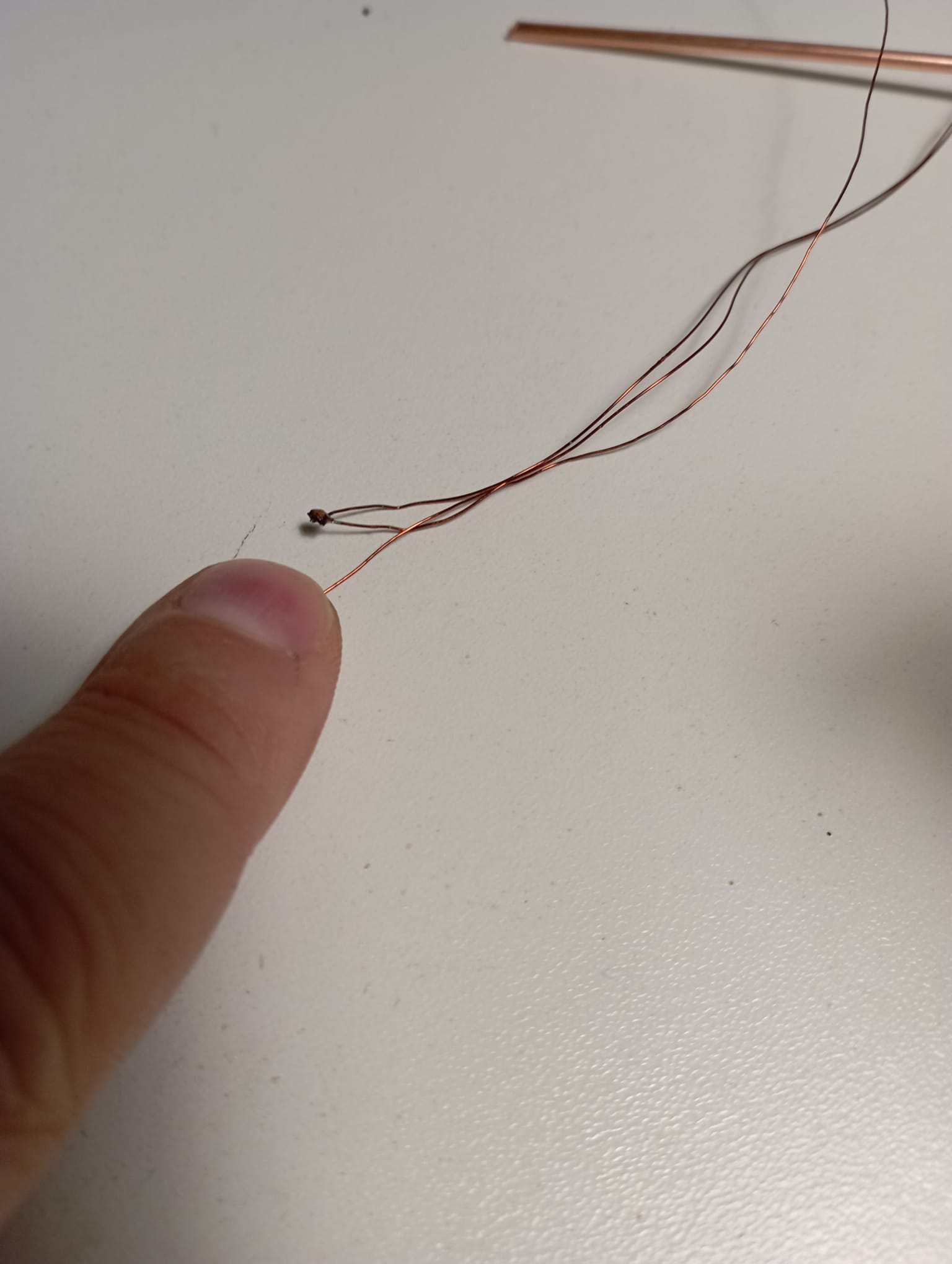

prove di stampa e prove di saldatura microled
Sui led ho fatto davvero fatica, era la prima volta con gli smd

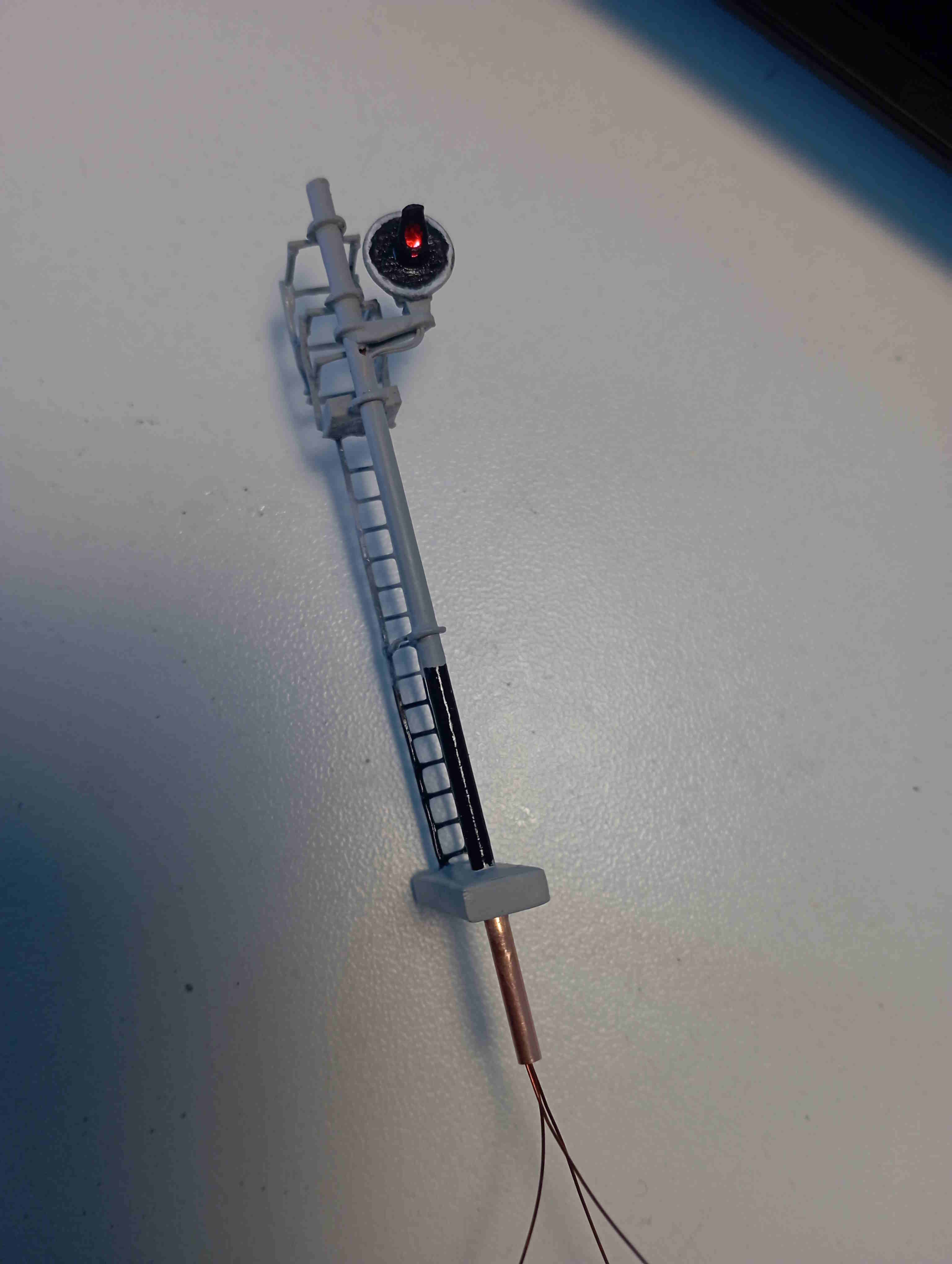

#6 Messaggio da Nick8526 »

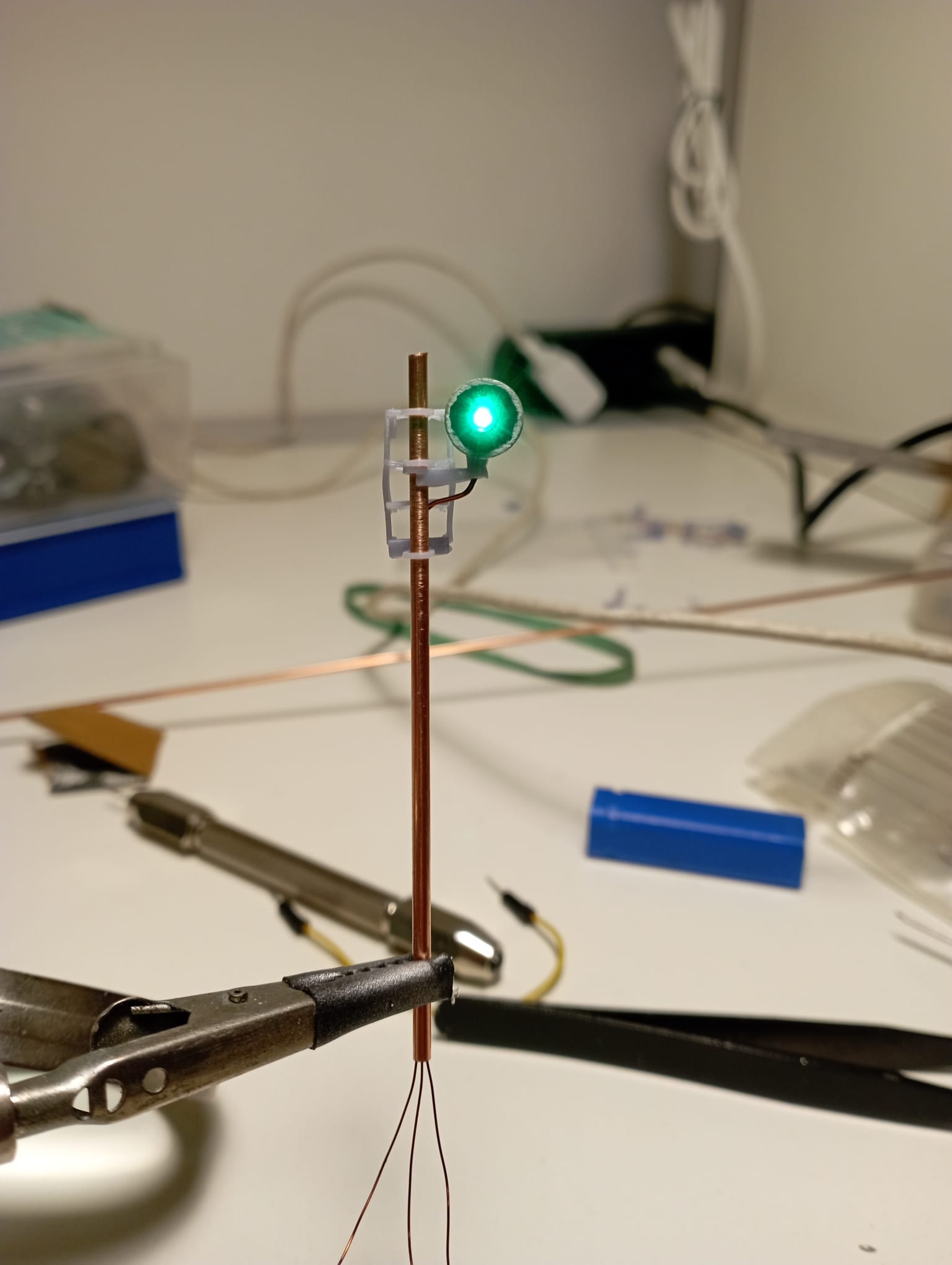

ed ecco il primo semaforo funzionante, non mi piace molto la resa del giallo ma proverò a variare le resistenze

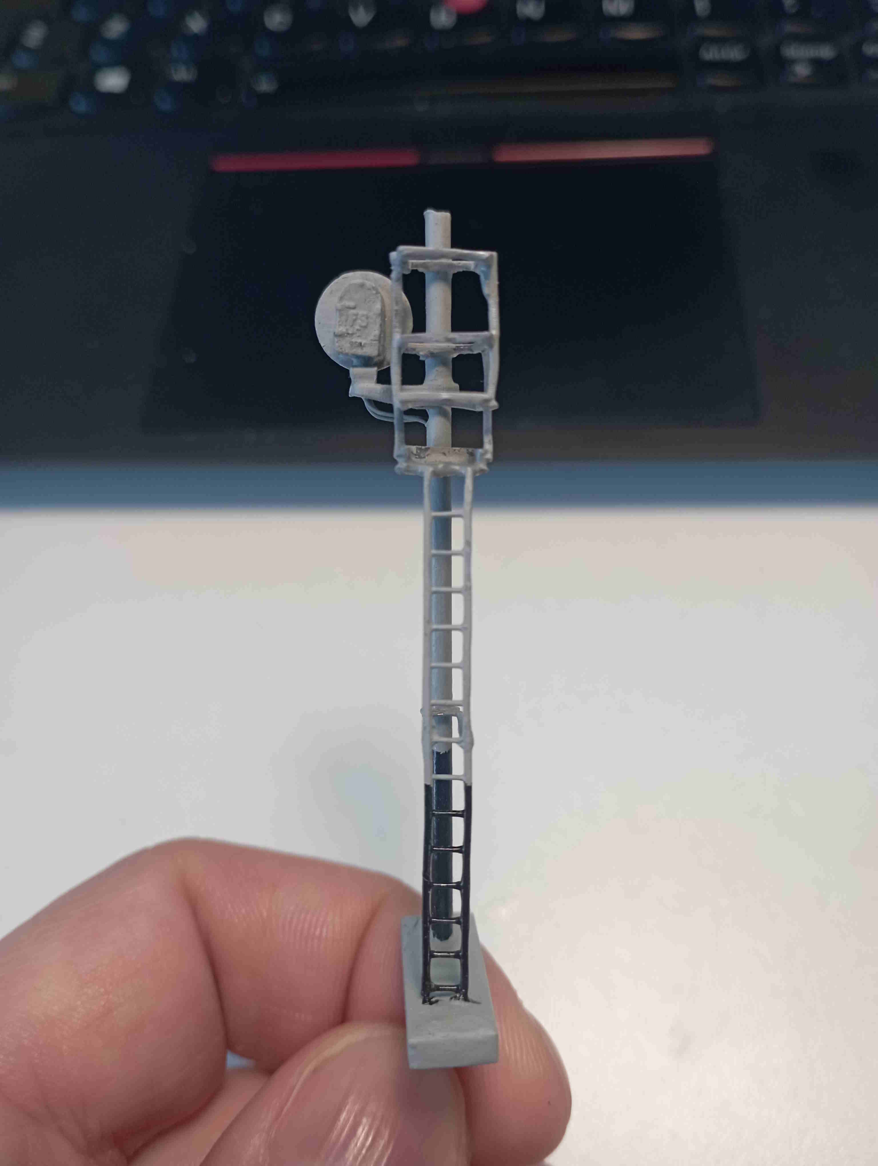

Saranno le foto, ma traspare dalla resina della luminosità.
Forse ssrebbe bene vernicuare di nero anche l'interno.
Per il resto complessovamente bene direi.
Senialas
Messaggi: 856
Città: Gallarate
Re: Segnali fs in resina
#9 Messaggio da Senialas »
Io direi che c'è ancora da lavorare.
Non si vede la scatola con il led, che dovrà essere verniciata di nero (anche esternamente) prima della colorazione finale.
Inoltre il farei lo schermo in due parti: una con il bordo bianco con un ribasso dove c'è la parte nera. In questo ribasso inserirei un disco (sottile) verniciato di nero sulle due facciate.

#10 Messaggio da Nick8526 »
Ciao, purtroppo la trasparenza era data dalla vernice della toffano andata a farsi friggere; come dicevo in un'altra discussione ha il brutto vizio di trasformarsi in un mattone anche se perfettamente chiusa.
Fatto un ritocchino con vernice nuova ora è ok.

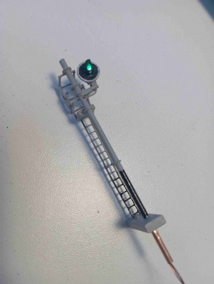

Allego le foto del prodotto finito, purtroppo riscontro un pò di imperfezioni nel corrimano ma nei prossimi 3 che sto producendo quella parte sarà migliorata.
Ho notato che usando i dischetti abrasivi del dremmel si riesce a lisciare anche gli attacchi dei supporti sui pezzi molto sottili, su questo ero andato di cutter e carta vetrata ma non riuscivo. Purtroppo son sottili e con gli attrezzi sbagliati si rischia di romperli.
Non penso che farò ulteriori modifiche perchè lo standard è già ottimo e una volta messi sul plastico nemmeno si vedono le imperfezioni quindi non vale la pena di insistere. Considerate pure che le foto macro sono inclementi.
D'altra parte anche rispetto ad alcuni modelli in commercio mi sembrano di qualità per alcuni versi migliore quindi non ho la pazienza di insistere :D :P
