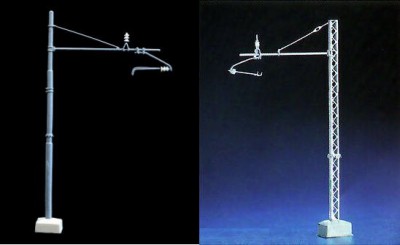

Buongiorno a tutti,
in questi giorni ho un bel dilemma. Premetto che con i programmi 3D me la cavo bene grazie al lavoro che faccio. Vorrei creare con una stampante 3D tutti i particolari relativi al mio plastico e come particolari intendo anche e soprattutto lampioni funzionanti e pali per la linea aerea (non funzionante). Per esempio un palo Cetra in h0 ha come diametro esterno 2.5mm circa (se non sbaglio) e un foro all'interno di circa 1-1.5mm per far entrare i due cavi all'interno. Esiste una stampante in grado di produrre ciò? Voi avete mai provato?

Sicuramente una stampante a resina può darti il livello di dettaglio che cerchi.
Onestamente però eviterei di fare dei pali o lampioni in plastica o resina polimerizzata, perché sono molto fragili e per questi particolari serve un minimo di robustezza altrimenti ti rimangono in mano al primo tocco….

A filamento scordati la precisione e dettaglio di una stampante in resina.
Ed il problema della fragilità è intrinseca della resina polimerizzata. Poco centra il calore generato da un led (trascurabile).
Prova a mettere le mani in una catenaria per recuperare un rotabile e scoprirai come è facile prendere dentro un palo o sostegno.
Se fatti in resina, ti si spezzano subito, se in ottone al massimo si piegano….
Senza contare le eventuali deformazioni che le resine possono subire con il passare del tempo…..

Per fare i pali in scala H0, con una stampante a filamento 3D non lo consiglio, essendo di dimensioni piuttosto ridotte sarebbero molto fragili e si spezzerebbero al primo urto, dovresti usare del materiale molto resistente al calore se vuoi mettere anche l'illuminazione, come ti ha detto Roberto sarebbe anche opportuno utilizzare la resina che ha qualità maggiori, in base alla mia esperienza è anche impensabile avere lo spazio interno per far passare i fili, il materiale viene inserito per fusione a strati, più lo strato (layer) è sottile migliore è la definizione dell'oggetto, in caso di strati più grossi si noterebbero e non è una bella visione anche se si cerca di compensare con la verniciatura, nel caso di oggetti tondi bisognerebbe stampare in verticale e qui entra in gioco la qualità della stampante, si potrebbero fare i pali LS (quelli a dx nella foto) che stampati in orizzontale sarebbero più resistenti, ma solamente il supporto non il sostegno della catenaria

Per quanto ne so un risultato come quello che cerchi tu lo puoi ottenere con le Formlabs .... ma siamo sull'ordine delle migliaia ....
in ogni modo, come ha detto Salvatore, stamperesti solo il palo mentre il resto, che è anche la parte più difficile, dovresti comunque realizzarla in metallo :D

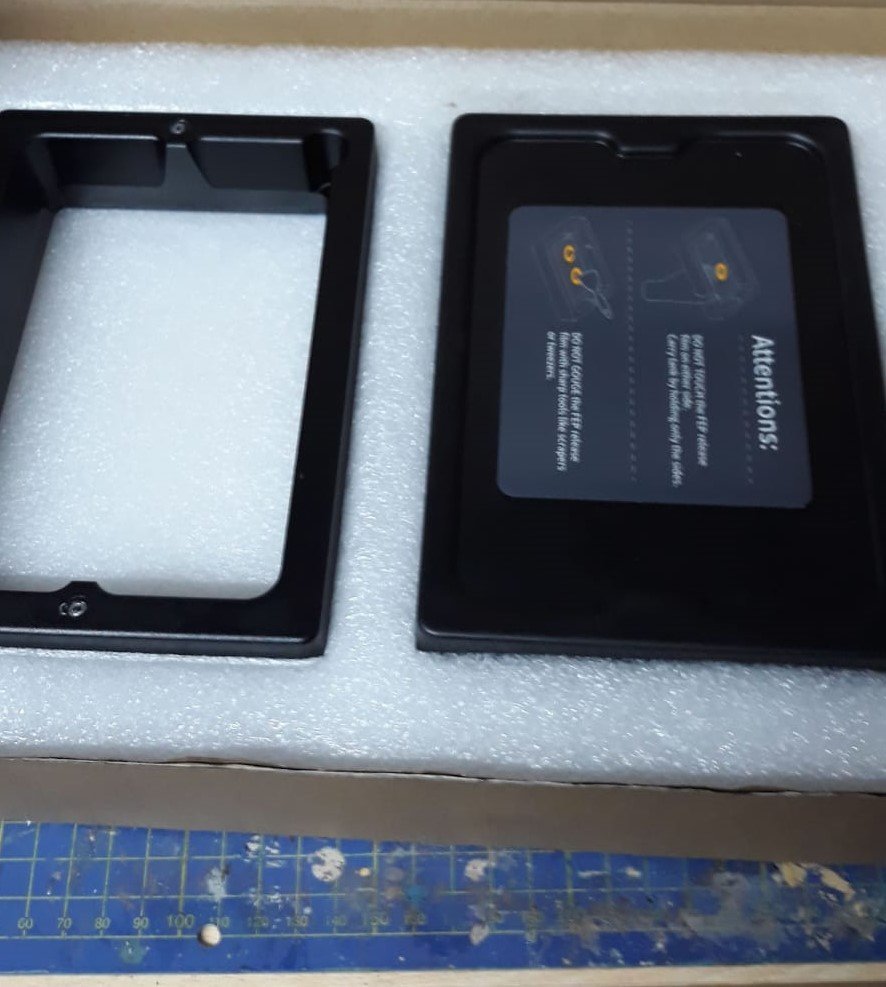

Come gia' postato da qualche altra parte io utilizzo resine ecologiche a base di olio di soia o di acido polilattico ottenuto dal mais. Finora non ho avuto problemi e la puzza e' sopportabile, a prova di moglie, mentre quella dell'isopropilico si propaga per casa.
Per il postcuring utilizzo un faretto a led ultravioletti ed un supporto rotante, quelli che usano nelle vetrine dei negozi.
Ho scoperto mio malgrado che l'isopropilico appanna il FEP quindi da allora pulisco il fondo della vaschetta con sola carta da cucina dopo averla svuotata.
Se la resina dovesse polimerizzare nella vaschetta ( e' successo anche questo ) bisogna sostituire il fondo perche' e' impossibile rimuovere la resina senza rovinarlo.
