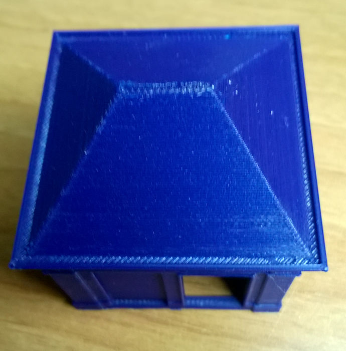

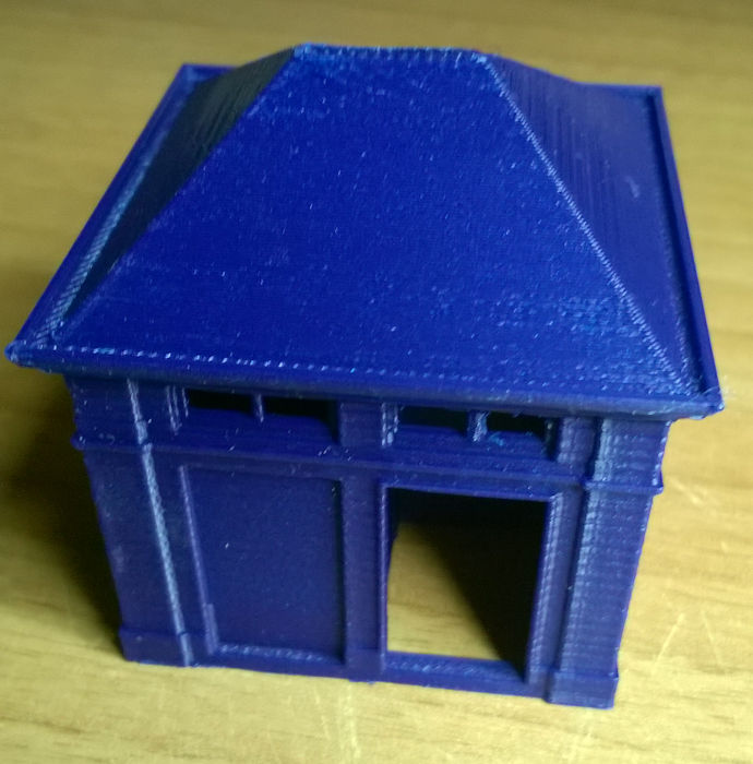

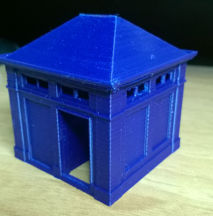

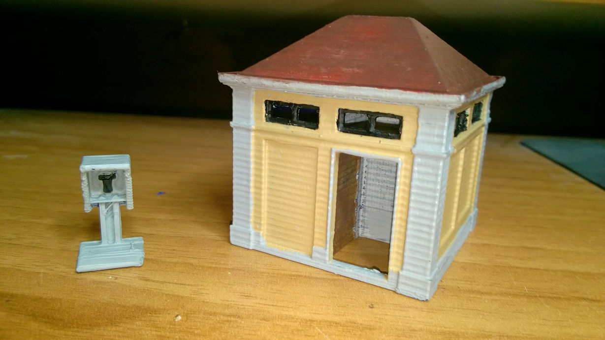

Aggiornamento sulle prove di costruzione, ho fatto anche il tetto nel modellino dei bagni fs, stampato in unico pezzo, lasciato un piccolo vano per l'inserimento dell'illuminazione, però ho anche notato che è un po' complicato fissare le luci da sotto essendo il pezzo piuttosto piccolo, bisogna lavorare con le pinzette, per cui sto già pensando di separare i due pezzi ed innestarli fra loro dopo aver inserito le luci :wink:

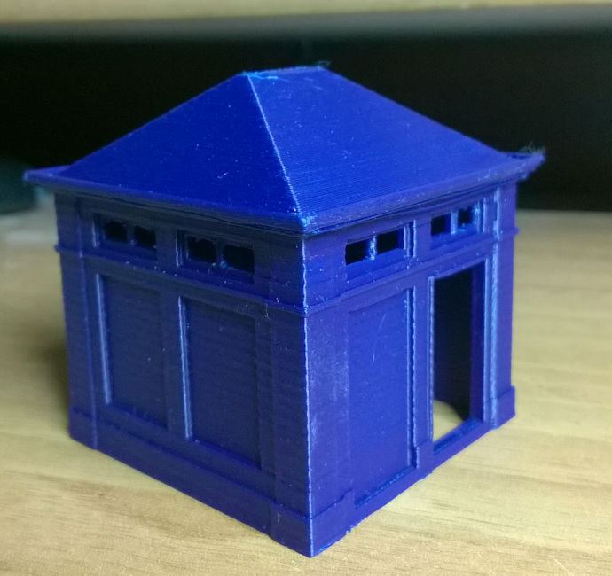

ed ecco nei minimi particolari quello che è saltato fuori
sono piuttosto soddisfatto dei lievi progressi che l'impresa di costruzione ha fatto, certamente deve migliorare :smile:

Complimenti! Altri progressi in vista!

Alla grande Salvatore. Sei proprio vulcanico...... Saluti. Egidio. :cool:

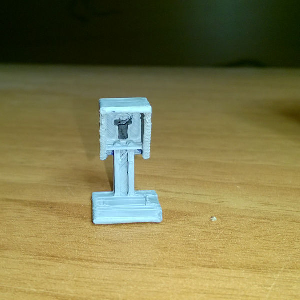

Sto seguendo la WASP da un bel pò di tempo, ho visto in azione la loro Delta 2040 e sto pensando di regalarmi la tua stessa macchina. Dai primi esperimenti non è malaccio, anche se sinceramente speravo in meglio. E' anche vero che con un pò di esperienza ed esperimenti sicuramente la resa migliorerà.
Volevo sapere se hai provato a stampare alla massima definizione possibile e se i dettagli sono modellisticamente accettabile. Da specifiche dovrebbe riuscire a stampare strati di 50 micron.
Con un ugello da 0.4 il pezzo più piccolo che riesce a stampare quanto è grande e rifinito? Per logica dovrebbe essere un cilindro di 0.4 mm di diametro di altezza minima 0.05 mm. Aumentando il numero di strati questo fantomatico cilindro può diventare un palo o tende a piegarsi?
Per eliminare le rugosità ho letto che consigliano di spennellare bene il pezzo con acetone. Hai avuto modo di provare questa cosa?
si, considera che sto ancora facendo prove e non ho ancora preso dimestichezza con la macchina, la Delta è decisamente migliore della mia Evo avendo un campo di lavoro superiore ed è chiusa, la mia scelta è dovuta alla possibilità di usarla come fresa cnc in quanto voglio fare dei pcb, non so se la vendono solo come stampante, sul loro sito di shop è abbinata con utensile della proxxon, a parità di prezzo se vuoi solo stampare sceglierei la Delta .
[/quote]

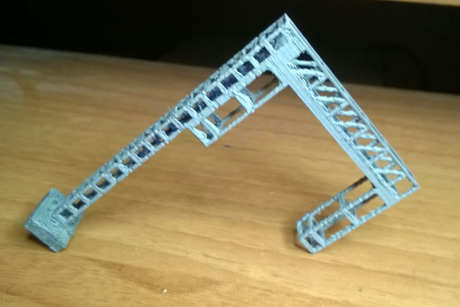

adesso sto usando un layer di 0,15 può arrivare a 0,1, come puoi vedere dal modellino del segnale a portale tende a sbavare un po', penso che un settaggio migliore sulla temperatura possa ridurre queste imperfezioni
[/quote]
non saprei risponderti, non ho mai letto questa notizia e di conseguenza mai fatto, considera che le foto che ho fatto sono in macro, ad occhio questa rugosità è impercepibile, poi una volta verniciato il pezzo si nota ancora meno
Mi pare di aver capito che per la modellazioni usi Sketchup. Hai mai preso in considerazione Rhinoceros? Lo uso da un pò (recuperato in rete, non acquistato) per qualche esperimento di modellazione ed è una spanna sopra sia in precisione che in possibilità.
[/quote]
ho provato qualche programma free, ed ho scelto SketchUp anche perchè si può usare in italiano, Rhinoceros non l'ho mai usato
Scusami per le domande ma prima di affrontare una spesa del genere vorrei raccogliere info anche da un utilizzatore oltre che dal produttore :D
Grazie!
[/quote]
Di nulla, siamo qui per aiutarci a vicenda :smile:

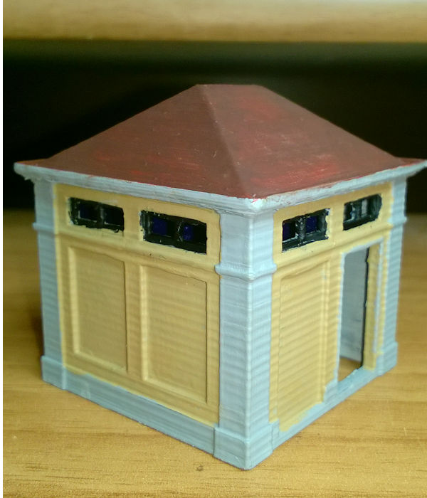

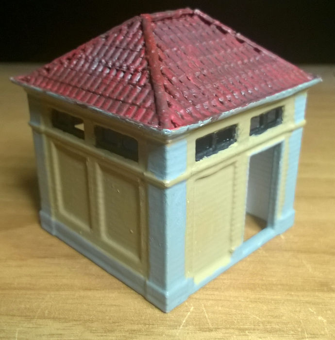

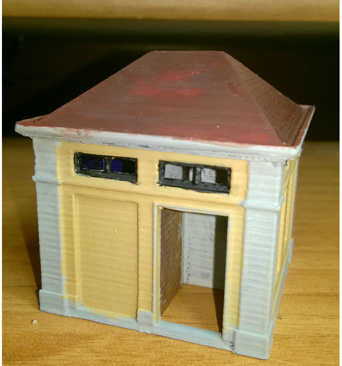

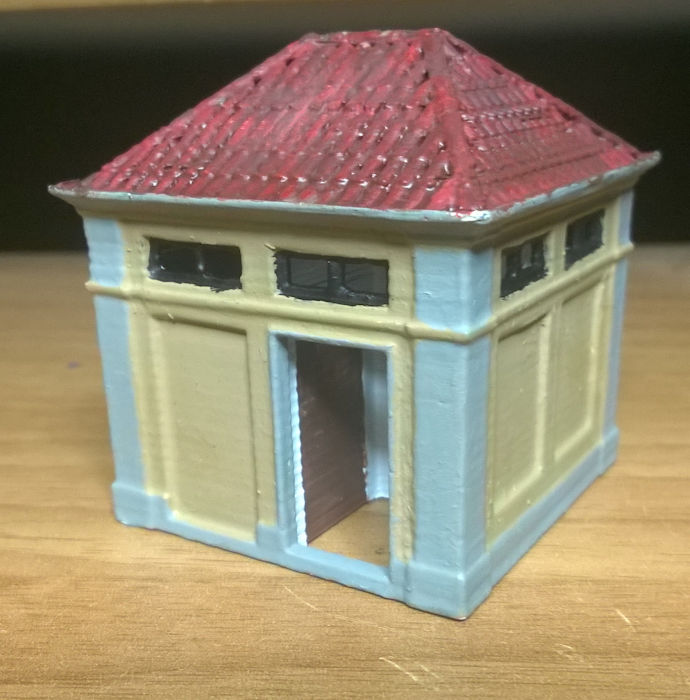

Nel frattempo ho dato una pitturata ad alcuni modellini che ho già fatto, lavoro da certosino, nonostante il tremolio della mano :cool: penso siano venuti discretamente
quest'ultimo e decisamente da scartare e rifare [:I]

#144 Messaggio da MrMassy86 »
Niente male Salvatore, forse prima di passare alla verniciatura sono un pochino da rifinire di lima, ho notato di notano parecchie righe, a parte questo gli oggetti sono notevoli :wink: Massimiliano :cool:
Re: Stampante 3D
#145 Messaggio da sal727 »
Grazie Massimiliano concordo con te per le righe, sono tutte prove che sto facendo, come vedi anche il tetto è liscio non ho volutamente mettere le tegole, sto provando a vedere se riesco in fase di stampa, in alternativa devo recuperare con quelle commerciali, anche se ad occhio nudo si notano molto meno, dare di lima ho già provato, la plastica tende a sfilacciare e si deve ulteriormente togliere l'esubero con carta vetrata molto sottile, voglio fare una ulteriore prova, ho trovato un primer spray di stucco bianco del tipo universale da Leroy Merlin, che serve appunto per coprire, appena ho il risultato lo posto, se come penso dal momento che il primer lo devo dare per verniciare, farei un lavoro in meno.

#146 Messaggio da ho_master »
Stucco 'filler' per carrozzieri + scartavetrata + stucco + scartavetrata etc.
Per carrozzerie di locomotori ho visto fino ad 8 passate, ma il risultato
sembrava provenire da stampo.
Per le casette una passata di stucco e' sufficiente.
Antonello
Concordo anch'io. Nonostante tutto sono ancora prove e come tale credo che te la sei davvero cavata bene Salvatore. Saluti. Egidio. :cool:

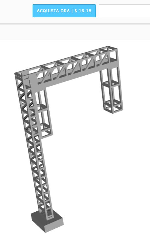

Stampare il segnale di Matteo da un servizio di stampa 3D ha un costo di circa 17 euro.
La mia cabina invece essendo piccolina e in scala N ha un costo di circa 8 euro.
In questa settimana ci sono gli sconti, se qualcuno vuol provare, potremmo dividerci le spese di spedizione, anziché continuare a scroccare stampe al nostro fin troppo gentile Salvatore.

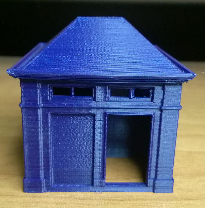

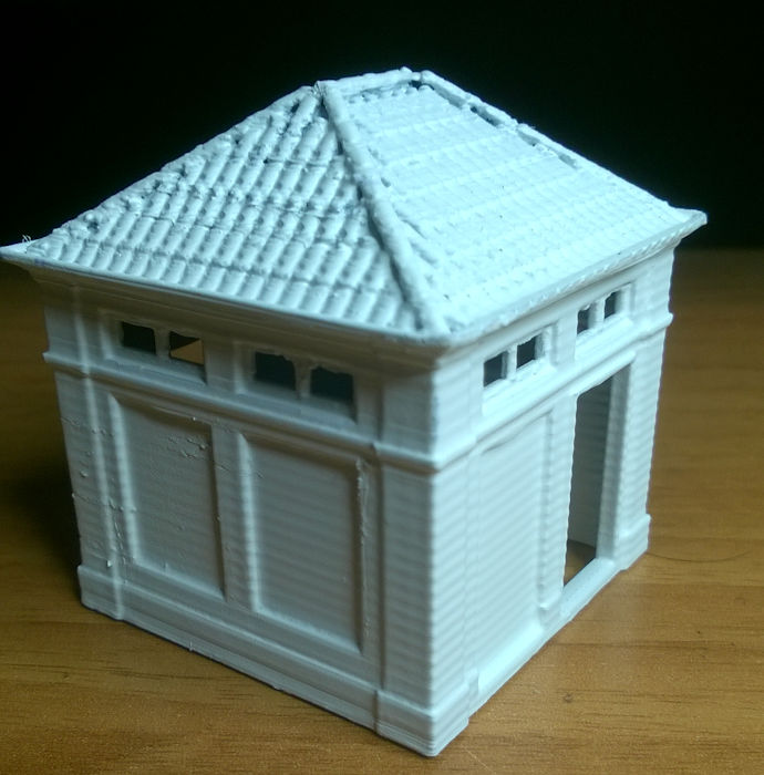

Aggiornamento

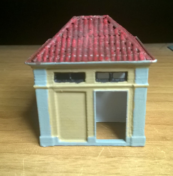

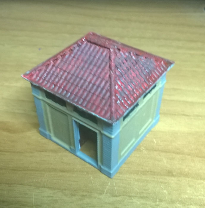

Sono riuiscito a fare il tetto a tegole direttamente in fase di stampa, in fase di verniciatura per ridurre le righe dovute alla stampa ho usato lo stucco spry, che avevo menzionato nel precedente post, non è coprente come mi aspettavo ed ho dovuto dare 4 passate prima di vedere un risultato accettabile
verniciato a pennello ecco il risultato
purtroppo le righe si notano ancora, un po' meno ma ci sono, le foto sono in macro guardando ad occhio si percepiscono a fatica, ma va bene così :wink: alla prossima verniciata proverò il prodotto indicato da Antonello.
Per chi lo desidera questo è il file
gabinetti H0.zip (568,51 KB)

Sempre meglio :wink: Massimiliano :cool:
