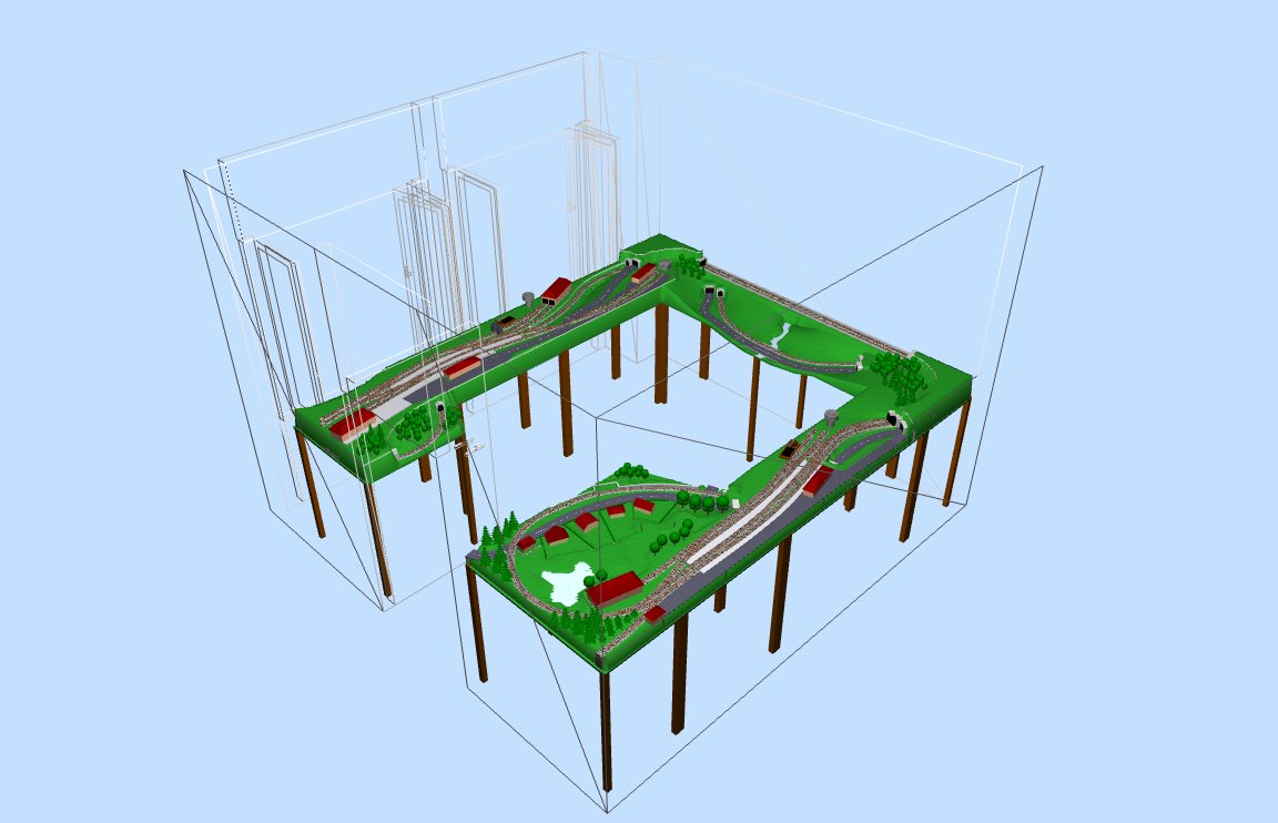

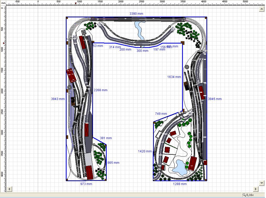

Grande plastico in scala H0 che occupa tutta una stanza interamente dedicata, realizzato con armamento Peco cod. 100; anche la stanza completa di muri, porta e finestre è stata riportata nel progetto.
Il progetto prevede, una linea a singolo binario con stazione nascosta a quattro binari posta al di sotto della stazione secondaria di testa sulla sinistra.
Una stazione principale di transito con quattro binari,e qualche tronchino di servizio.
Nella parte centrale, imitando la disposizione delle linee AV si è ricavata una linea passerella in doppio binario che sovrasta una linea lenta singola.
Alcuni scambi nascosti consentono di instradare correttamente i convogli sulla linea a doppio binario secondo il senso di marcia, un by pass al di sotto permette un attraversamento nascosto del tratto per consentire una migliore gestione del traffico da/verso la stazione nascosta.
Il file di SCARM di seguito è stato rieditato per consentire la separazione delle varie zone secondo i differenti livelli/strati.

Immagine in pianta del tracciato
185,16 KB
Immagine 3D del tracciato
90,16 KB
