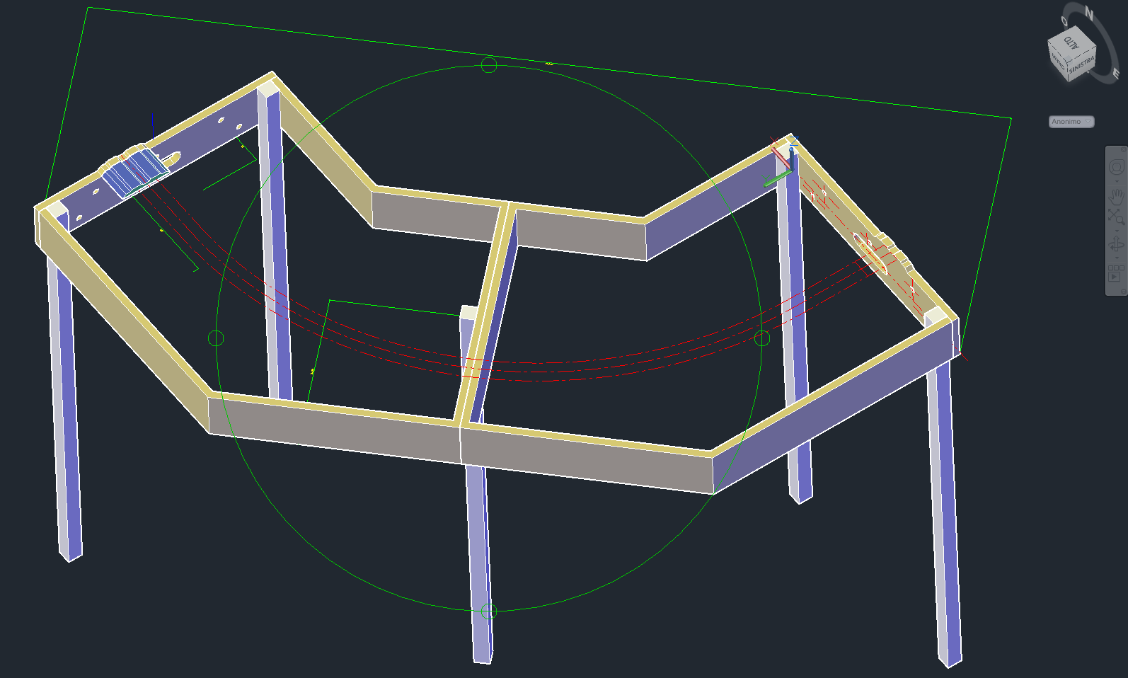

Buon pomeriggio a tutti.
Come scritto sulla Home page del forum, mi sono proposto per la costruzione di un modulo in curva.
La foto mostra la prima bozza di progetto della struttura.
Il disegno delle testate è quello rilasciato nell'apposita pagina delle norme.
Ho inizialmente pensato ad una curva di 90° con raggi di 396 e 353mm.

Bene Roberto, direi che le premesse ci sono tutte.
In effetti hai molto spazio nella parte angolare e ti potrai sbizzarrire.
Hai molto più spazio rispetto ad un modulo di piena linea.
Bella l'idea della villa in un'area collinare.
Così su due piedi, ti potrei suggerire un bel vigneto che potresti anche autocostruire.
Nel sito trovi un paio di guide al riguardo, qui hai il non-plus-ultra di Enrico (iscritto al nostro forum)....
http://enrico57.blogspot.it/2007/04/il-vigneto.html

Ciao Roberto, scusami se vado un pò controcorrente, ma ti chiederei di considerare la possibilità di fare curve con raggio più ampio.
Trattandosi di un modulo comunque di piena corsa, in rispetto alle raccomandazioni fatte per tutti gli impianti modulari (FIMF e FREMO in primis) in proporzione sarebbe opportuno considerare la fattibilità di un raggio maggiore, tanto più che i binari corrono nella parte interna della scenografia.
E' solo una mia opinione e ti chiedo scusa per il modo diretto in cui la pongo.
Infatti se vai a vedere le regole del modulare TT si legge a pagina XX e XXI:
"Curve con raggio binari minimo di 353 e 396 mm (utilizzate per esigenze tecniche e di spazio espositivo). Il modulo curvo sarà più realistico maggiormente sarà ampio il raggio di curvatura dei binari.
A tale scopo si veda come esempio nelle foto seguenti moduli con ampi raggi di curvatura (all'occorrenza sezionati in più parti per agevolare il
trasporto)

Concordo pienamente con il Doc, farei curve di raggio 800 e 843.
Se farai questa scelta non te ne pentirai :grin: :grin: :grin: .

Per rispondere a Mauro e Giuseppe: avete sicuramente ragione! Una curva bella ampia è molto più realistica e scenica.
Provo a mettere giù una bozza di progetto e poi ve lo propongo.

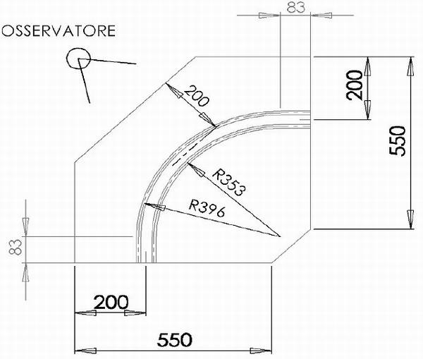

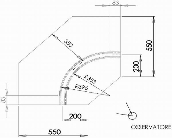

Ciao a tutti.
Sabato ci siamo trovati con Edgardo, Riccardo ed Andrea per una sessione di lavoro e la consegna delle testate.
Ho colto l'occasione per presentare anche una bozza del modulo in curva che ho intenzione di realizzare.
Facendo seguito anche ad alcuni suggerimenti ricevuti dal forum, la mia intenzione era quella di costruire un modulo con punto di osservazione interno, perchè mi piace l'idea di vedere i convogli arrivare, curvare ed andarsene poi via.
Ne abbiamo discusso un po', e vi posto due bozze di massima dello stesso modulo sia con punto di vista interno, sia con punto di vista esterno.
Modulo con punto di vista esterno
85,28 KB
Modulo con punto di vista interno
43,71 KB
Tenete presente che l'ambientazione che ho pensato per il modulo sarà collinare.
Onestamente a me piace di più l'idea della soluzione con punto di vista interno, ma siccome questo modulo si deve inserire in un contesto più ampio volevo avere un vostro parere.
Cosa ne pensate?
Cosa ne pensate?
La soluzione che proponi a me piace molto.
Inoltre, principalmente, devi essere convinto tu.
Ma sentiamo giustamente il resto della banda. :wink:

Se posso: anche tenendo il punto di vista interno, potresti al margine superiore della collina inserire la classica casa, con tanto di strada sul crinale, giusto per animare anche la vista dall'esterno del modulo, nel caso fosse necessario esporlo "al contrario". tipo: http://www.flickr.com/photos/alessiopag ... 353195753/
Eddy

Tenere il punto di vista interno significa curvare verso il pubblico.
Temo che questo potrebbe creare dei problemi, a meno che non si disponga di uno spazio d'angolo.
Con il punto di vista esterno si curva verso l'interno dello stand e mi sembra più gestibile
In effetti non ci avevo pensato, è un aspetto da non sotovalutare.
Ragioniamoci ancora un po', alla luce del fatto che poi avremo un altro anello di ritorno...

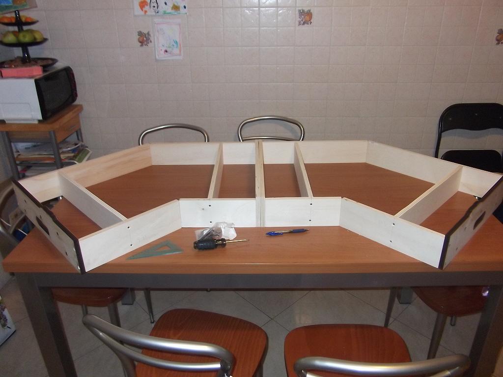

Ciao a tutti.
Stasera ho iniziato ad assemblare il modulo.
104,42 KB
Sono ancora alle prime fasi ma comincia a vedersi qualcosa! Evviva!!
Domani spero di proseguire con l'assemblaggio.
Ho letto le considerazioni di Mauro ed Andrea.
In effetti, strutturalmente, il modulo è concepito come due semi-moduli solo per una questione logistica (non avendo più la familiare.... :cool: ), ma l'ambientazione sarebbe unica senza soluzione di continuità.
Resta ancora da stabilire se punto d'osservazione interno od esterno.
