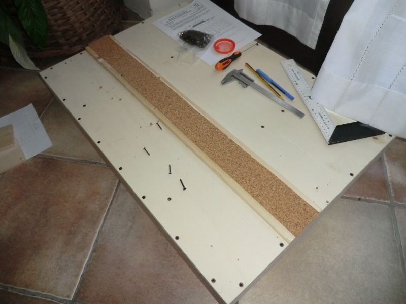

ero rimasto alla posa del sughero

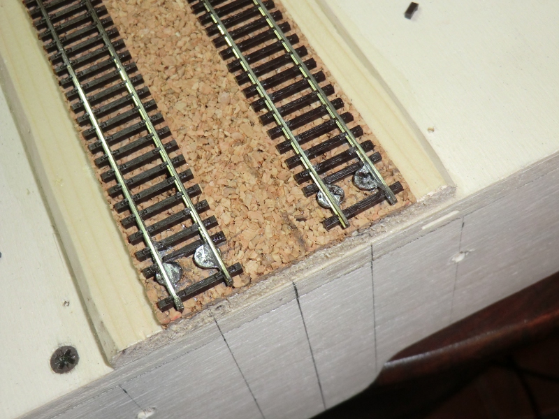

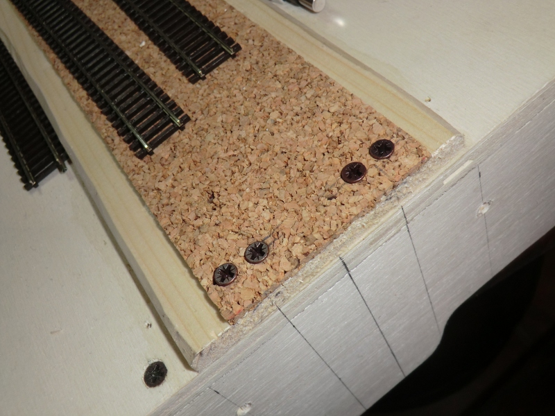

ora avanti con i binari.... ho trovato un pò di difficoltà nel bloccaggio rotaie con le viti (saldate), non avendo le testate tagliate laser con un minimo di riferimento.
269,38 KB
296,32 KB
294,92 KB
ed ecco i binari completi ed incollati

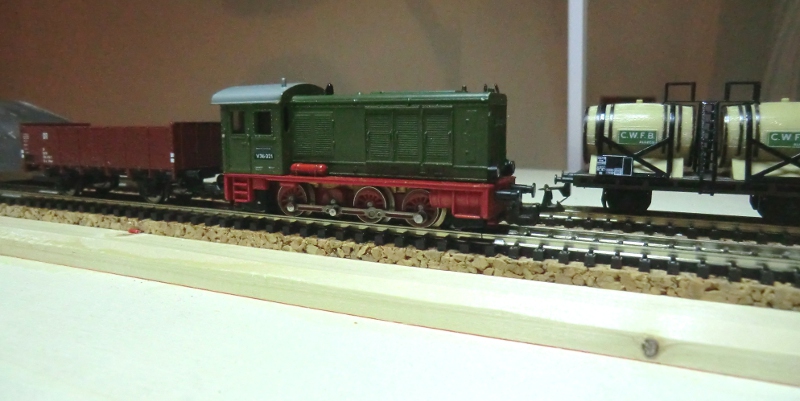

203,87 KB
ho pravato lo scorrimento (non ancora D236...
166,38 KB

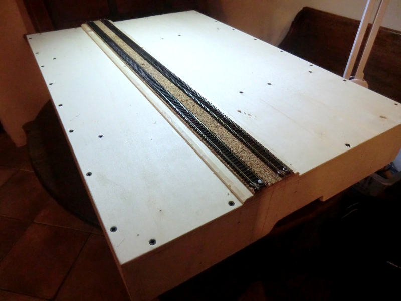

a questo punto, non avendo ancora ben definita la colorazione della massicciata ho provato invece la sporcatura dei binari con un prodotto della puravest: il Ruggine rotaie opaco. Devo dire che non mi sembra assolutamente male (dal vero sembra molto realistico)
229,46 KB
per ottenere il giusto profilo, come da norma....
102,51 KB

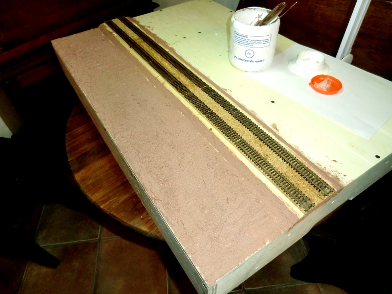

ho preparato una bellissima poltiglia di : segatura finissima + colla vinavilica + acqua + colore acrilico (una punta di terra di siena)
233,42 KB
poi spatolala ai bordi fino ad ottenere il giusto profilo
222,77 KB
228,41 KB
come al solito ho avanzato del materiale e quindi, per non buttar via, l'ho spalmato sul piano nella parte frontale
249,11 KB
ora che il prodotto si è completamente asciugato, ha l'aspetto di un terreno pronto da coltivare....

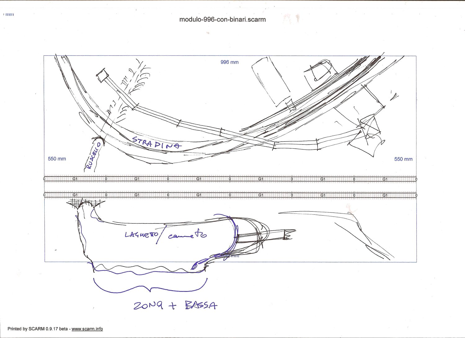

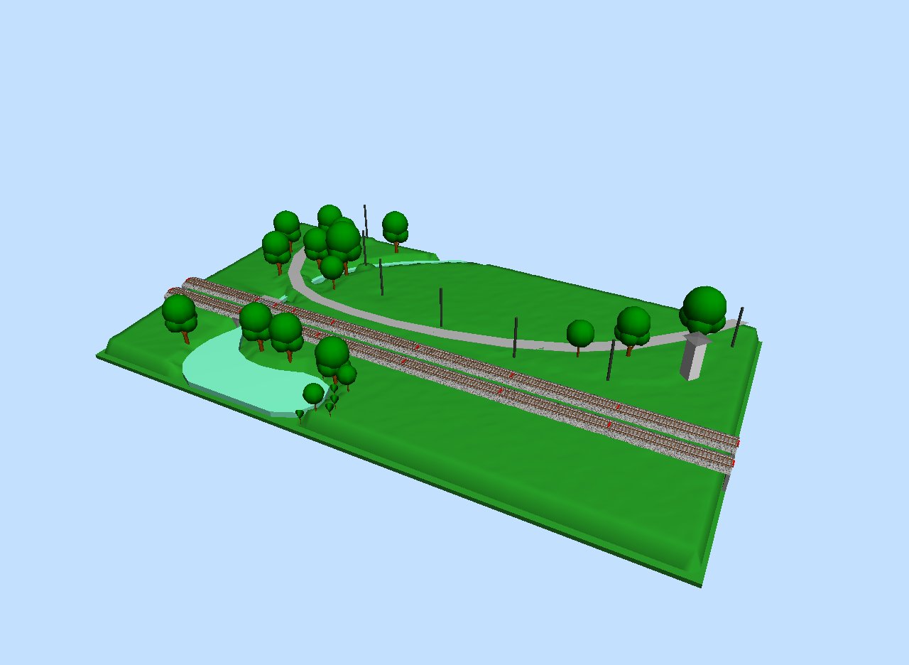

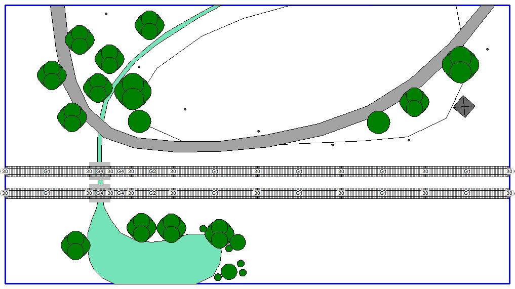

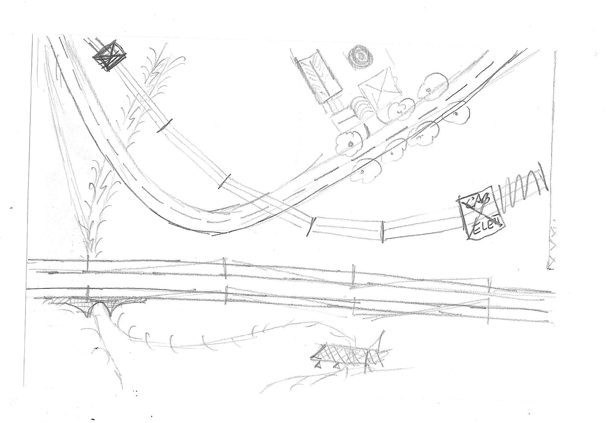

Re: MODULO "cascina vecia" (ex "campagna con cascina")
294,31 KB
poi rivisto su una pagina con la sagoma in scala del modulo
182,64 KB
quindi riportato su SCARM
80,96 KB
80,57 KB
allego il file SCARM per vedere le aggiunte costruttive
modulo.zip (4,77 KB)
per finire rimando alla discussione topic.asp?TOPIC_ID=7454 per capire se possibile creare dei blocchi (nel nostro caso creare blocchi standard TT)
