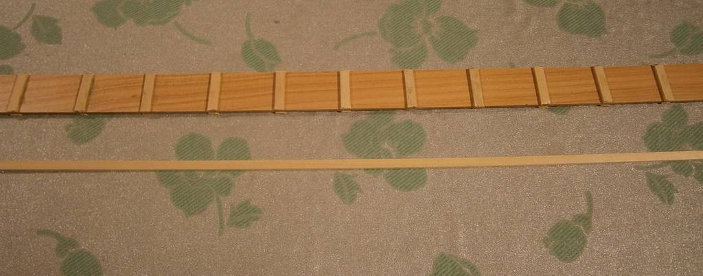

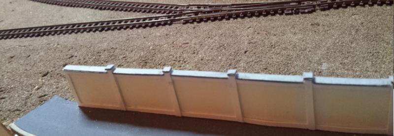

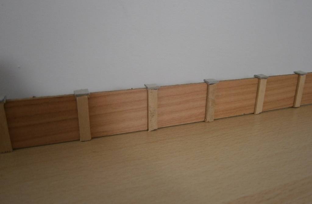

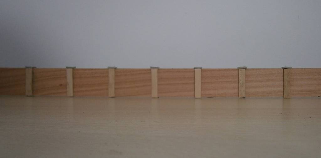

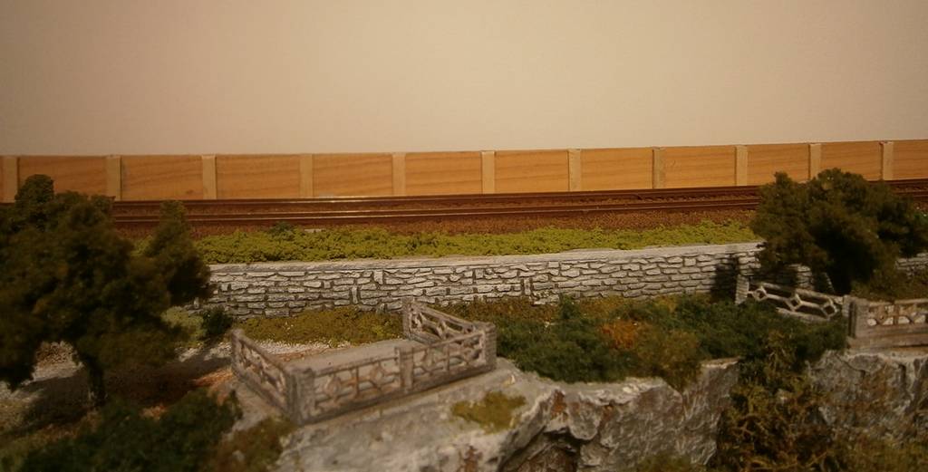

Avrei intenzione di recintare la pista e per quanto riguarda la parte lato ferrovia, pensavo ad un muro in cemento tipo questo che ho fatto di prova per vedere l'effetto:
Che ve ne pare?
E' realizzato in compensato molto sottile con dei pilastrini posizionati a debita distanza.
Sono piuttosto indeciso sulla parte superiore, comunque l'effetto sarebbe più o meno quello della foto (è scattata dal basso ma in realtà non nasconderà, se non in minima parte la visuale della pista).

#458 Messaggio da dilan »
Il muretto è necessario e quello che hai realizzato mi sembra ottimo.
Messaggi: 23568

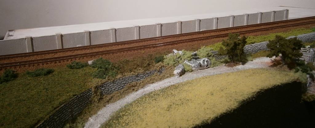

Re: MODULO "KarTTodromo Capotreno Models"
#459 Messaggio da Andrea »
Grazie, sono però indeciso sulla parte superiore (prima foto), mi sembra troppo pesante... [:I]
Messaggi: 14211
#460 Messaggio da Egidio »
Anche per me sembra ottimo e comunque indispensabile per separare la pista dall' area ferroviaria. Saluti. Egidio. :cool:
Messaggi: 15732
#461 Messaggio da MrMassy86 »
Andrea l'idea del muro mi sembra ottima, personalmente non lo vedo "pesante" :wink: Massimiliano :cool:
#462 Messaggio da liftman »
Secondo me puoi benissimo limitarti ai pilastri verticali e lasciar perdere la cornice sopra, salvo che la riduca come dimensioni (altrimenti è sproporzionato). Il muretto siffatto, oltretutto è ottimo per dei "manifesti" pubblicitari ad hoc [:o)]

Tutto bellissimo.Andrea il muretto mettilo, ma io lo vederei bene con questa forma con i pilastrini più alti.

Giusto Alex, era proprio ciò che avevo in mente.
Ho infatti inserito un piccolo rinforzo nella parte superiore del pilastro...
Vediamo poi come verrà a colorazione ultimata.

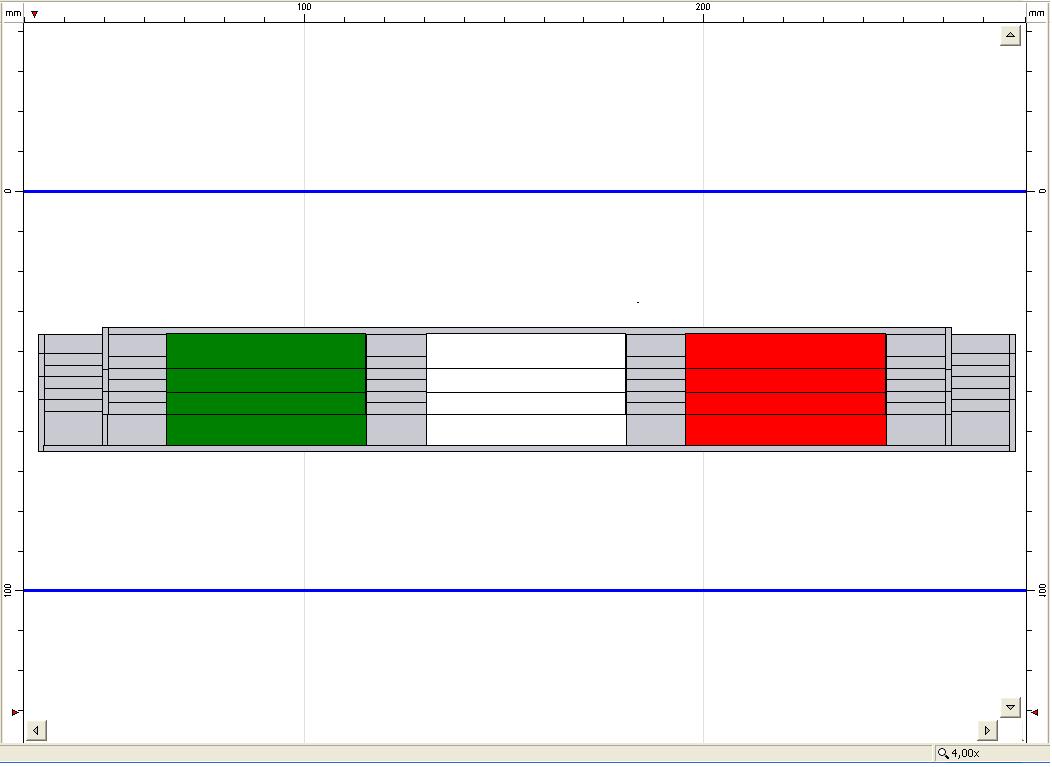

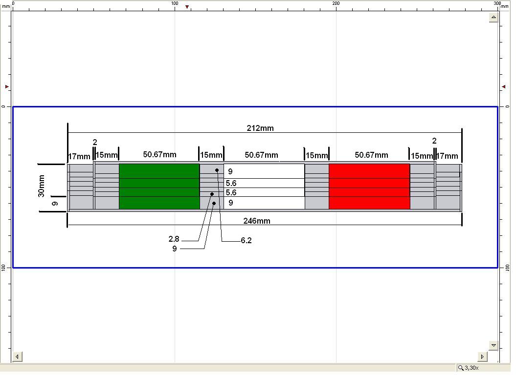

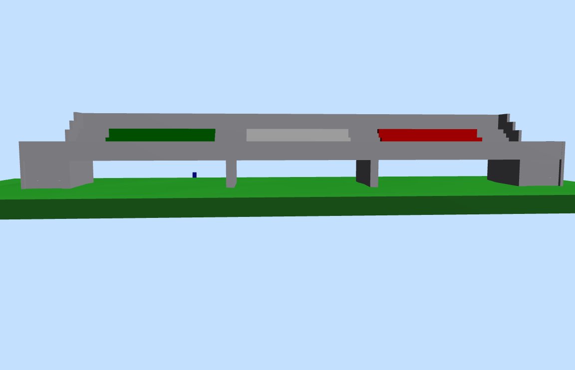

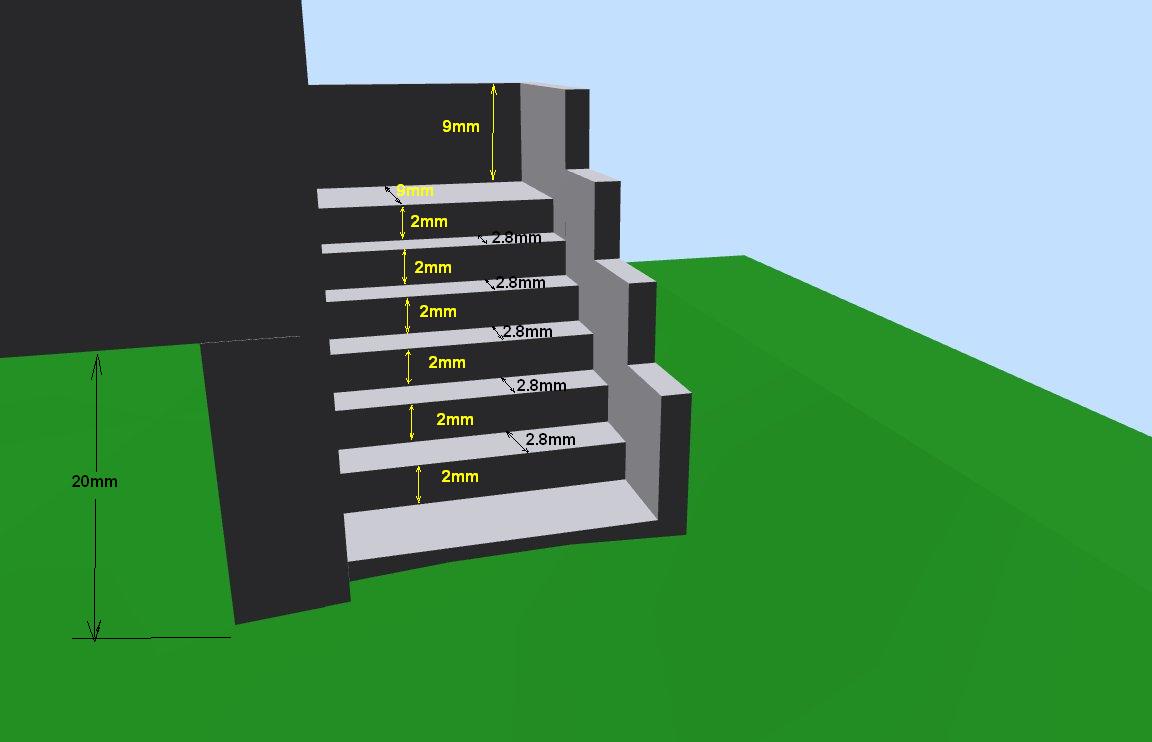

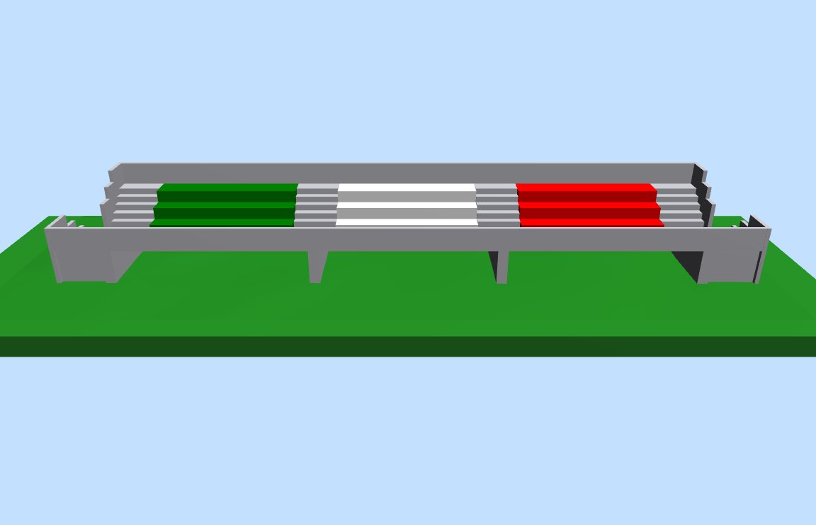

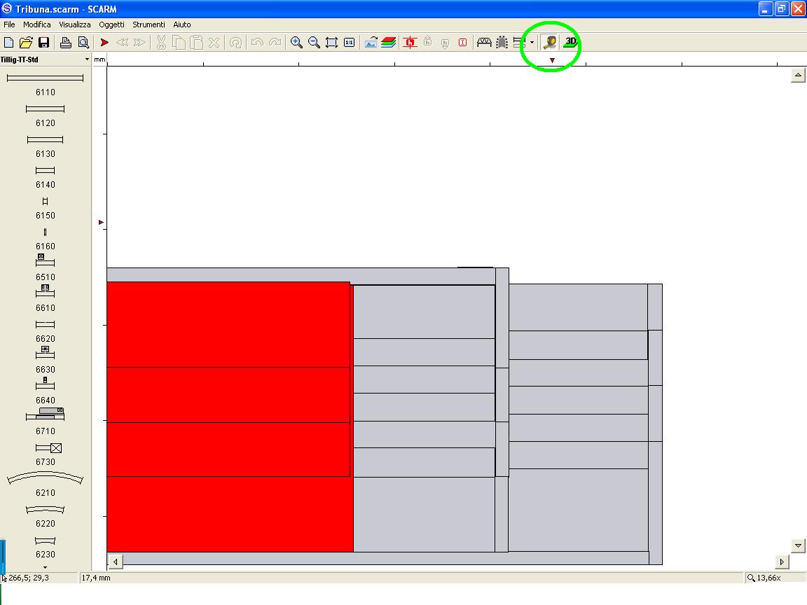

Eccomi, con le immagini quotate (e non) della tribuna:
69,02 KB
60,15 KB
39,33 KB
31,5 KB
39,41 KB
Se avessi dimenticato qualcosa, allego il file Tribuna.SCARM, basta utilizzare il metro flessibile dalla barra dei comandi per ottenere con buona approssimazione le quote direttamente dal disegno.
Immagine:Flessometro
76,45 KB
File Tribuna.scarm Tribuna.zip (2,67 KB)

#472 Messaggio da Andrea »
Caspita Fabio, che progetto professionale.
Se lo vede qualche architetto, va a finire che lo realizza in scala 1:1.
Certo che hai fatto proprio un bel lavoro, non pensavo ad una cosa così dettagliata, GRAZIE!
Ora vediamo se Andrea se la sente di replicarlo nella scala perfeTTa.
Devo dire che la colorazione che gli hai dato, è troppo forte!
E poi è azzeccatissima perchè, accanto alla "variante Cuccia", ci sarà la "curva tricolore"... :grin:
P.S.: nomi non ancora definitivi.

#474 Messaggio da cf69 »
grazie Andrea, naturalmente le misure possono essere tranquillamente arrotondate, per esempio il 9mm dei ballatoi può diventare 10mm, così come il 50,67 millimetri può diventare 50 o 51 mm (varierè di un paio di millimetri le lunghezze 212 e 246), ma anche il 2.8mm della pedata può diventare 3mm; in questo ultimo caso occorrerà far diventare il 5.6mm un 6mm per compensare l'aumento di dimensione ...... :wink:
Diciamo che qualche adattamento "modellistico" si può sempre attuare senza nulla togliere al manufatto.
Mi pare di capire che Andrew sia anche questa volta, l'impresa a cui è stata commissionata l'opera, attendiamo una sua opinione.

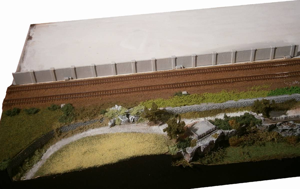

Ho approfittato del primo giorno in cui sto discretamente, per riprendere i lavori.
Ricordo che qui potete vedere tutto il work in progress:
http://www.scalatt.it/modulareTT_kartodromo_pag3.htm

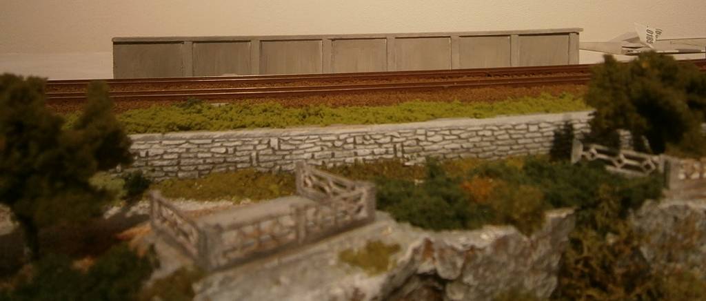

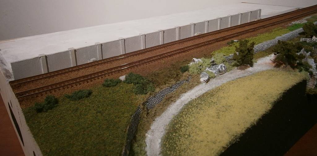

Dopo aver realizzato i muri, li ho colorati di grigio ed opportunamente invecchiati. Ecco il primo tratto posato.
Qui una veduta aerea.
In giornata conto di realizzare anche gli altri.
