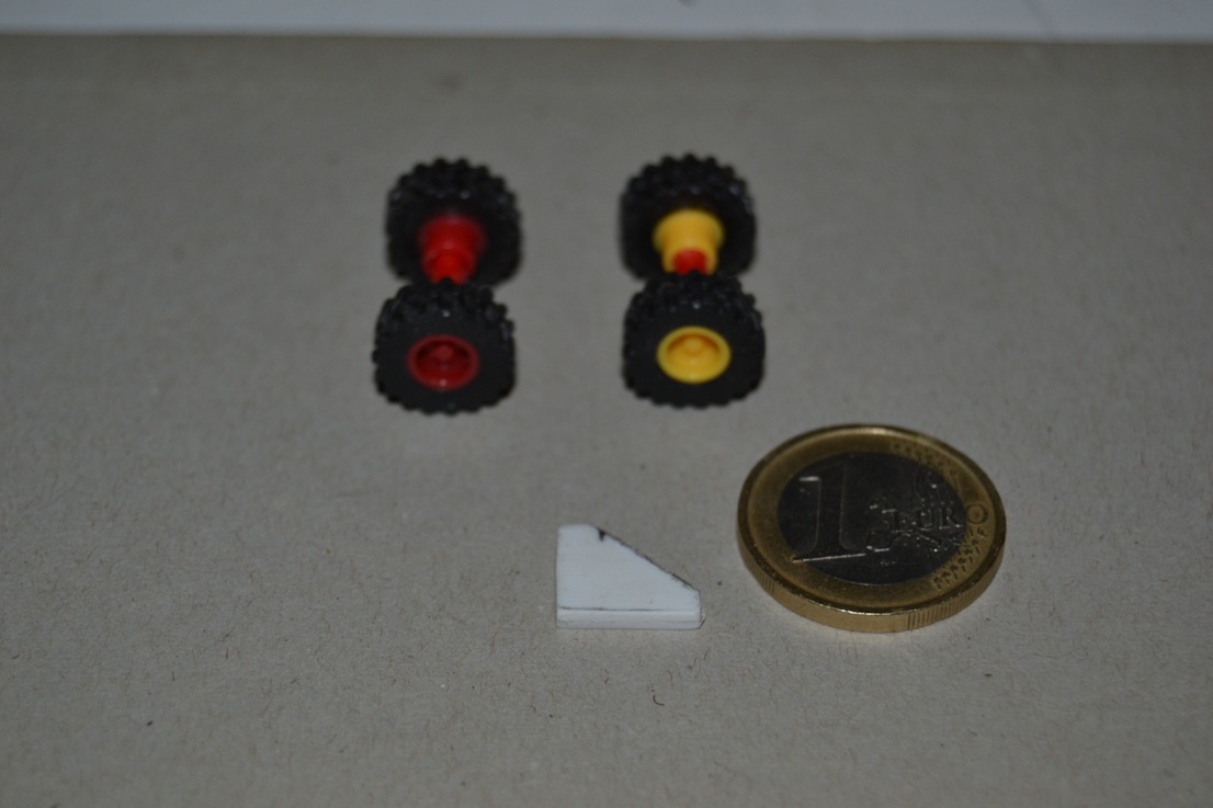

Comunque.. per ora sono pronte le ruote e la prima parte del telaio anteriore.
228,85 KB
Il pezzo di plasticard è, in effetti.... i due pezzi laterali del telaio anteriore, incollati assieme (con vinilica) per costruirli identici/speculari.

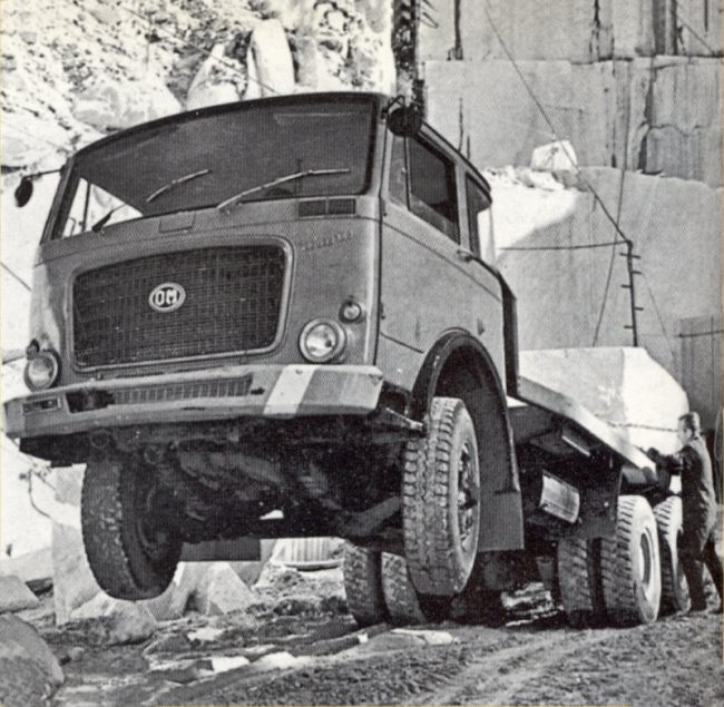

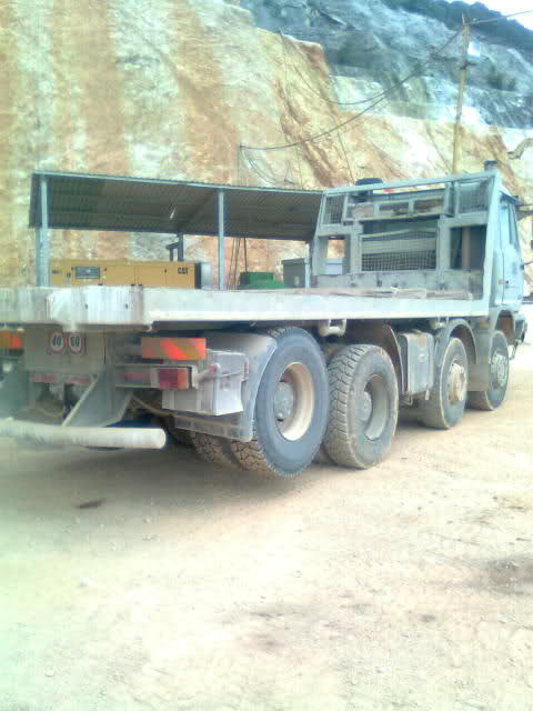

Fra l'altro, cercando schemi e disegni dei mezzi in questione, ho scoperto una tecnica di carico dei blocchi sui camion che non conoscevo.
Mi sono informato un po'.... Sono i cosiddetti "camion del marmo". Hanno la possibilità di rilasciare le sospensioni posteriori, "sedendosi" sullo chassis. Poi, tramite un verricello, tirano il blocco sul pianale, facendolo scorrere.
Alcune foto interessanti.
90,55 KB
11,39 KB
10,95 KB
9,37 KB
Volete che le nostre cave in 1:120 ne siano spovviste?
Non so, però, se saranno pronti per Novegro... [:I]

Non lo pubblico, perché inutile. Ho trovato il sito dell'azienda che esegue le modifiche ai camion.
Come funziona:
35,82 KB
Con un comando pneumatico si scarica completamente la sospensione posteriore e si carica al massimo quella anteriore.
Si mettono delle travi fra il pianale del camion ed il blocco di marmo.
Si lega il blocco e si tira con il verricello.
Quando il peso inizia a gravare sul camion, questo per effetto pendolo s'impenna, alzando la cabina, andando ad appoggiarsi sulle ruote scariche.
Quando il blocco di marmo è arrivato sopra le ruote posteriori s'inizia a caricare le sospensioni, facendogli perdere l'impennata, appoggiando delicatamente le ruote anteriori.
Questo perché (<font color="red">sopratutto</font id="red">)
Perché altrimenti, quando il blocco supera lo spigolo fra rampa di salita e pianale del camion sbatterebbe violentemente sopra quest'ultimo, sfondando le sospensioni, con rischio di rottura del blocco.
Inoltre, tutta la tecnica è per abbreviare le procedure di carico,. altrimenti delegate solo ad autogru, con tempi bibblici.
