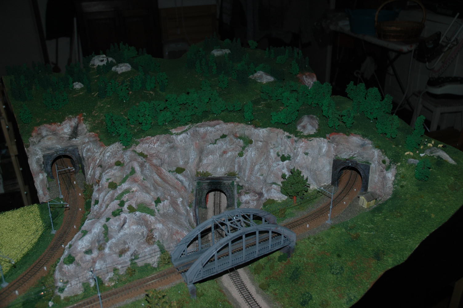

#305 Messaggio da Docdelburg »
......sono arrivati i padroni di casa......
206,62 KB
199,2 KB
211,03 KB
Messaggi: 23764
Re: MODULO (doppio) "Galleria dell'orso"
#306 Messaggio da Andrea »
Davvero molto bello Mauro!
Gli alberi sono già stati "ritoccati"?
Perchè il colpo d'occhio mi pare notevole. :cool:

Grazie Andrea; si ho provato a ridipingere "TUTTI" gli alberi cinesi che avevano colori smeraldo e ho usato tinte verdi (oh, con la consulenza di mia moglie, sia chiaro....!) che sembrano più reali. Ho usato tinte diverse per alberi diversi e alla fine ho fatto qualche passata casuale d'aerografo un pò più chiara per togliere l'uniformità di colore.
Alla prossima riunione ( a proposito, quando?) uniremo i moduli e vedremo se c'è qualche ulteriore modifica da fare alla scenografia e ai colori.

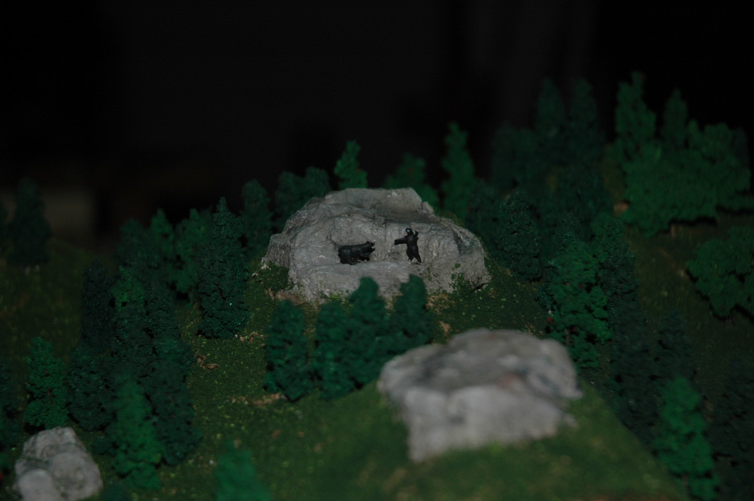

Non ci siamo !! Per una ambientazione italiana gli orsi sono troppo scuri !!! :wink:
Complimenti per l'ottimo lavoro.
.....sono abbronzati....credo siano arrivati da poco da una vacanca! :cool:
