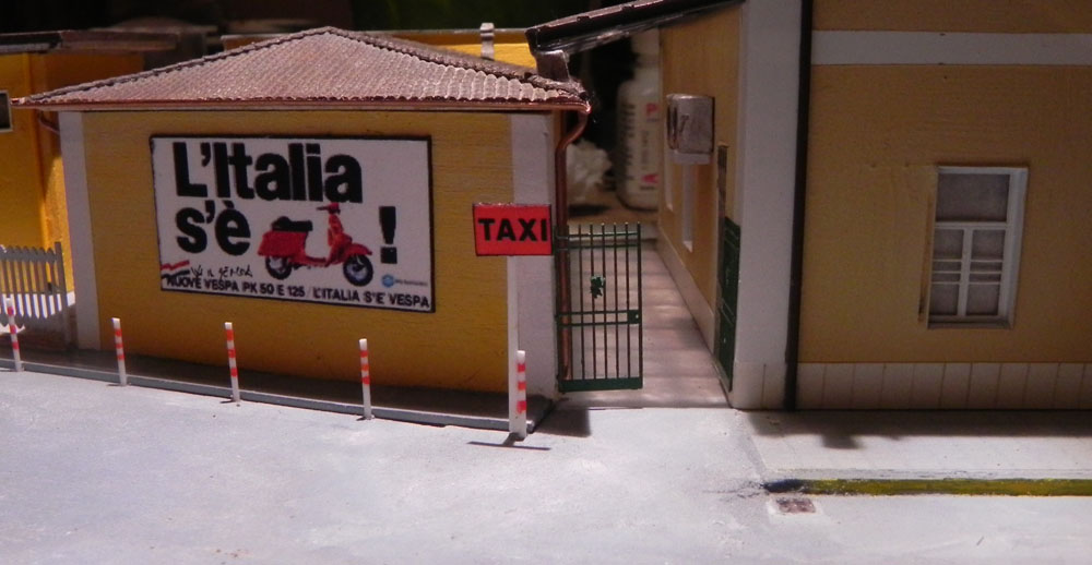

Dai, é un dettaglio trascurabilissimo... ma sui cancelli tra il bar e il corpo viaggiatori sono saldati due grifoncini fatti in fotoincisione appositamente per piazzarli lì... :cool: :cool: :cool: :cool: :cool: :cool: :cool:

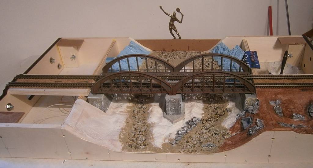

Vi regalo questa inquadratura alquanto... originale...
Quiz: perchè c'è il tennista?

il tennista stà lì a tenere fermo, anzi non il tennista ma la sua base, probabilmente in marmo, qualcosa (si vede la "paratia" marroncina" sullo sfondo).
Ho vinto qualcosa? [:I]

Sorry Rolando, la risposta è corretta, ma non hai vinto nulla. [:o)]

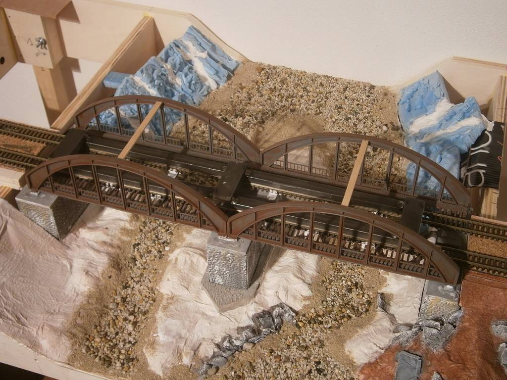

Ho riportato a casa il mio modulo ed i binari sul viadotto si sono nuovamente imbarcati :cool: .
Non riesco proprio a spiegarmene il motivo.
56,41 KB
Ad ogni buon conto, mi sono deciso a fissare definitivamente il tutto alla base e stanotte i binari riposeranno (forzatamente) sotto la superdima GAS TT di Riccardo che credo risulterà la migliore di ogni medicina. :wink:
Almeno spero...
127,82 KB

adesso che le viti di testa sono state saldate potrebbe essere dilatazione termica... ma è davvero stranissimo!
Era già successo?
Non é che, non essendo ancora ben fissati, é successo quello che dicevo io, che con sbalzi di temperatura si sono dilatati?
Messaggi: 23550
Re: MODULO "Viadotto San Carlo"
#287 Messaggio da Andrea »
E' successo quando abbiamo unito i moduli.
La pressione di un modulo contro l'altro, li ha fatti alzare.
Ma sono convinto che incollandoli alla base, non accadrà più.
Perchè comunque sono perfettamente allineati e in bolla.
Inoltre non credo ci siano stati particolari sbalzi termici.
Vediamo domattina... [:I]
#288 Messaggio da marioscd »
può essere, Giuseppe... stamattina è successo ma solo dopo che un'altro modulo era stato fissato a quello di Andrea. Il motivo era che stringendo le viti due longheroni trasversali leggermente più lunghi del dovuto facevano "svergolare" di qualche decimo il tutto, con conseguente "rialzo" dei binari sul ponte che non erano ancora stati incollati. Risolto ciò, levando i longheroni, il binario rimaneva posato. Poi sono state saldate le viti di estremità (in un ambiente abbastanza freddo) e stasera a quanto pare il fenomeno si è ri-verificato. Evidentemente un'allungamento di soli pochi decimi è sufficiente a fare quel casino...
In effetti é strano, sicuramente quando saranno fissati bene non succederà più.
Comunque penso sia buona norma che alle estremità, i binari, tendano a essere un po' scarsi piuttosto che abbondanti.
