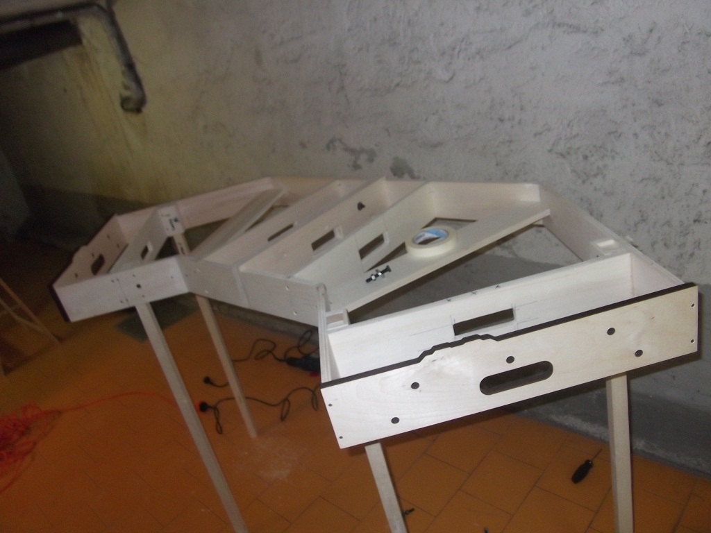

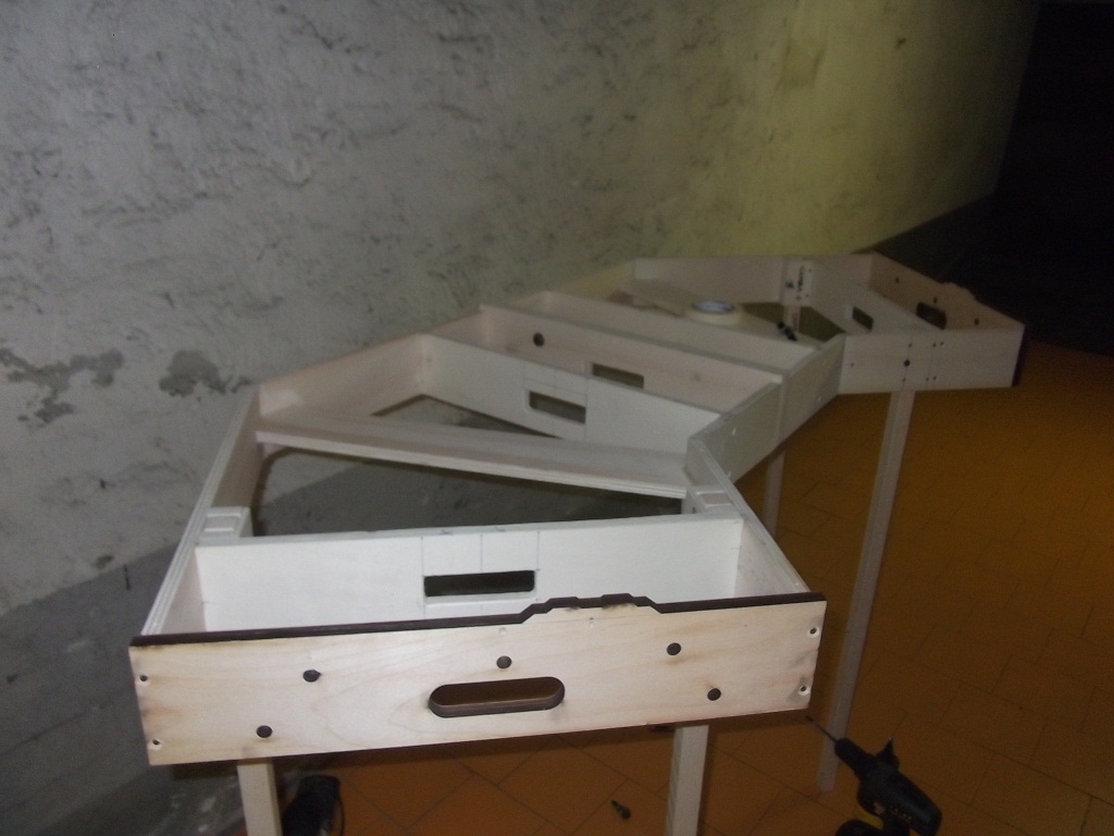

Eccomi qui!!
Stasara ho portato avanti i lavori del modulo. Ormai la struttura è completa. Rimane da installare il piano ed il rialzo dei binari, ma il lavoro procede direi bene.
215,48 KB
231,65 KB
Scusate lo sfondo, ma lavoro nel corridoio delle cantine per motivi di spazio.....

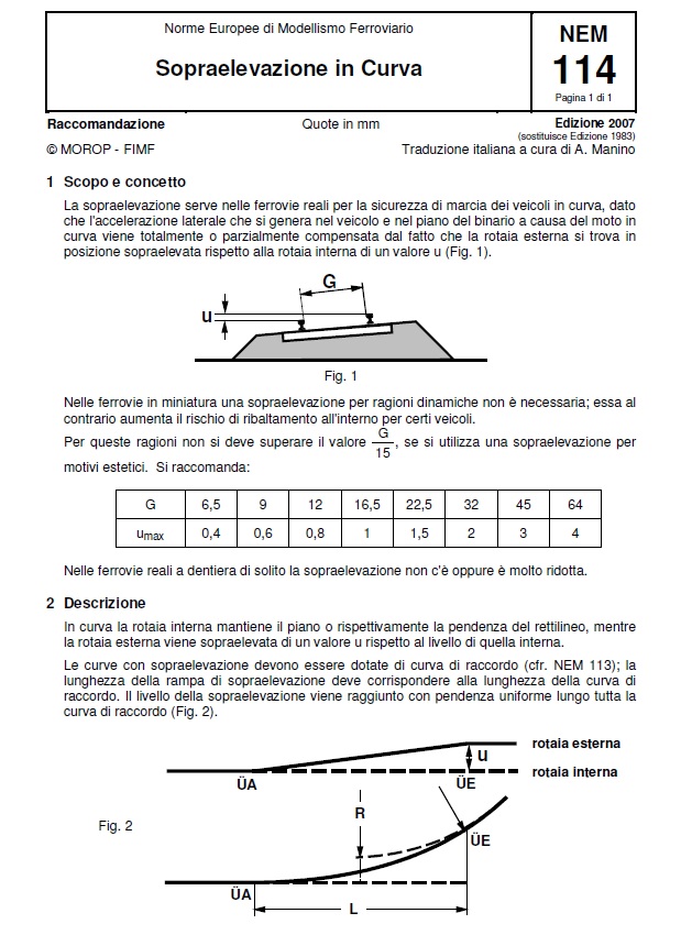

Hai per caso pensato di creare una leggera sopraelevazione della rotaia esterna di ogni binario? Sarebbe molto realistico e di sicuro effetto.... :cool:

quoto anch'io per la sopraelevazione delle rotaie esterne, effetto mooolto realistico.... :grin:
per l'occasione ti allego la NEM 114 (fonte FIMF)

@Mauro:
In effetti ci stavi pensando, però mi sorge un dubbio: trattandosi di due binari (4 rotaie) devono giacere sulla stessa superficie o su superfici parallele?
@Riccardo: grazie per la segnalazione :wink:
Direi di non andare a cercare rogne......secondo me stesso piano e modesta inclinazione della rotaia esterna di entrambe i binari.
Occorrerà fare qualche prova per evitare di esagerare con l'inclinazione perdendo poi il corretto contatto degli assi captanti.

Nelle curve dei miei moduli le ho leggermente rialzate la sciando lo stesso piano di appoggio.

in effetti sarebbe una complicazione ma di sicuro splendido effetto..... :wink:
