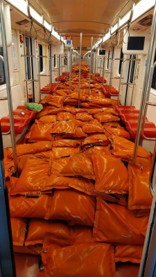

Il treno in oggetto era di tipo Leonardo e per l'occasione è stato zavorrato con circa 150 tonnelate di sacchetti di sabbia.
Il motivo di ciò è per me sconosciuto.
Per "zavorrare" il treno, due persone ci hanno messo circa 3 giorni per caricare migliaia di sacchetti di sabbia dal peso di 15 kg ciascuno.

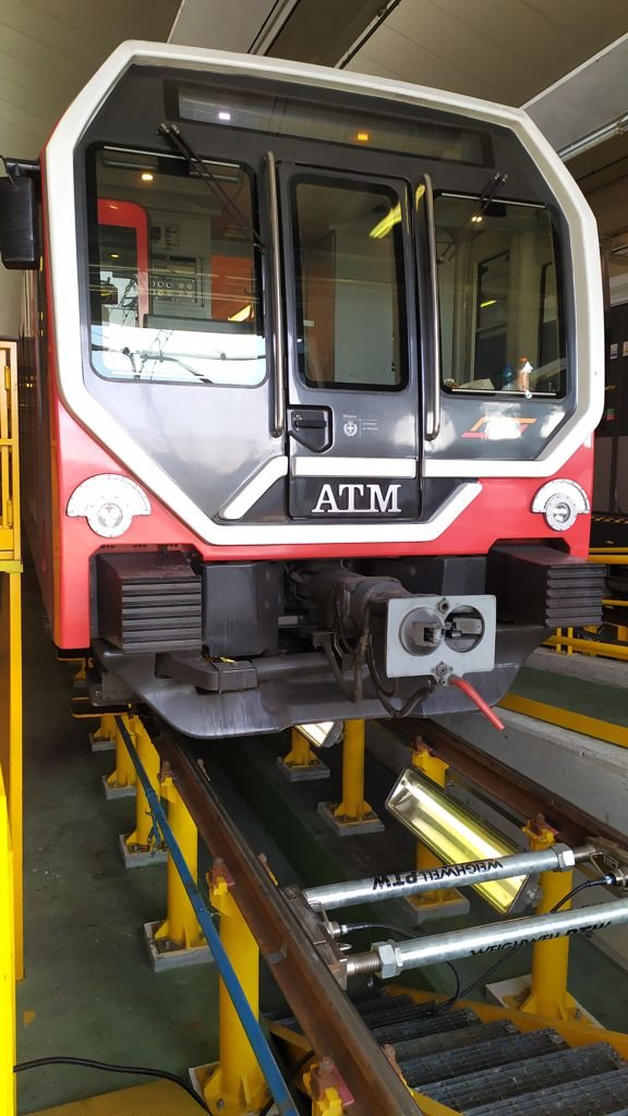

Il binario in oggetto è la buca 14 nel nuovo capannone lato sud (Adolfo, il bigliardo qui non c'entra nulla) nel quale è stato installato un sensore per pesare gli assali del treno:
La manovra per la pesatura, consisteva nel posizionare tutti i 24 assali nel centro del sensore sopraindicato per ben due volte; in uscita ed in entrata dal capannone di ricovero per un totale di 24 assali x 2.

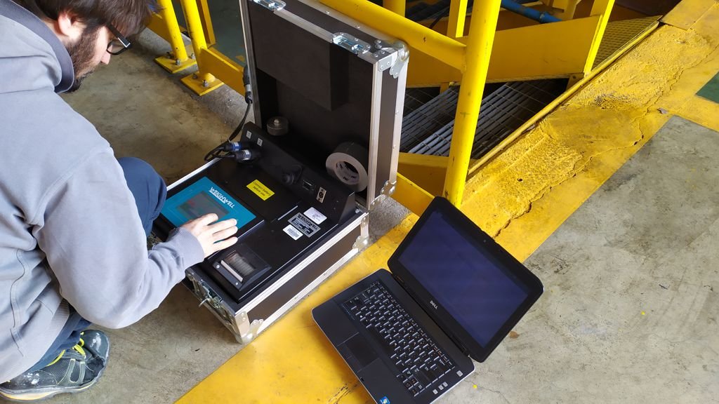

Un tecnico misurava il peso di ogni singolo assale tramite uno strumento elettronico.
Per il posizionamento preciso del treno e degli assali sul sensore, abbiamo utilizzato WhatsApp in modalità di videochiamata con un telefonino piazzato nei pressi delle rotaie e uno a bordo del treno che usavo per monitorare il movimento del treno stesso.
Un treno Leonardo è lungo 108 metri e se consideriamo che le videochiamate con WA hanno cira 2 secondi di lag, il tutto non è stato molto semplice, ma alla fine in 45 minuti circa abbiamo soddifatto il tecnico che effettuava le misurazioni.
Ovviamente, non potevo finire così la manovra e ho chiesto al tecnico i dati di tale misurazione che mi ha indicato gentilmente in circa 12000 kg per ogni assale; qualcosa in meno per le rimorchiate che sono 2 (8 assali) e qualcosa in più per le motrici che sono 4 (16 assali).
In totale siamo sulle 288 tonnellate a pieno carico.
