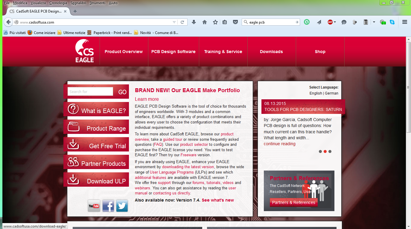

Il sito ufficiale per scaricare il programma è il seguente:
http://www.cadsoftusa.com
Sito:
Nella sezione "download" è possibile scaricare il programma per le versioni di Windows (32 e 64 bit),
Linux (32 e 64 bit) e Mac.
Io ho installato la versione Windows a 64 bit e la versione Linux a 64 bit su Ubuntu senza aver rilevato particolari problemi.
La dimensione del pacchetto da scaricare è di circa 55 Megabyte e attualmente la versione ultima è la 7.4.
Nota: per la versione Linux potrebbero insorgere dei problemi di installazione per la mancanza di alcuni file non presenti nel sistema operativo di default.

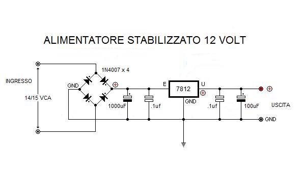

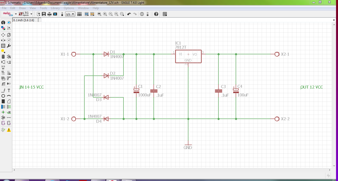

Per questo tutorial propongo la realizzazione di un semplice schema di alimentatore stabilizzato in corrente continua da 12 Volt tipo questo:
Alimentatore stabilizzato da 12 Volt in CC:

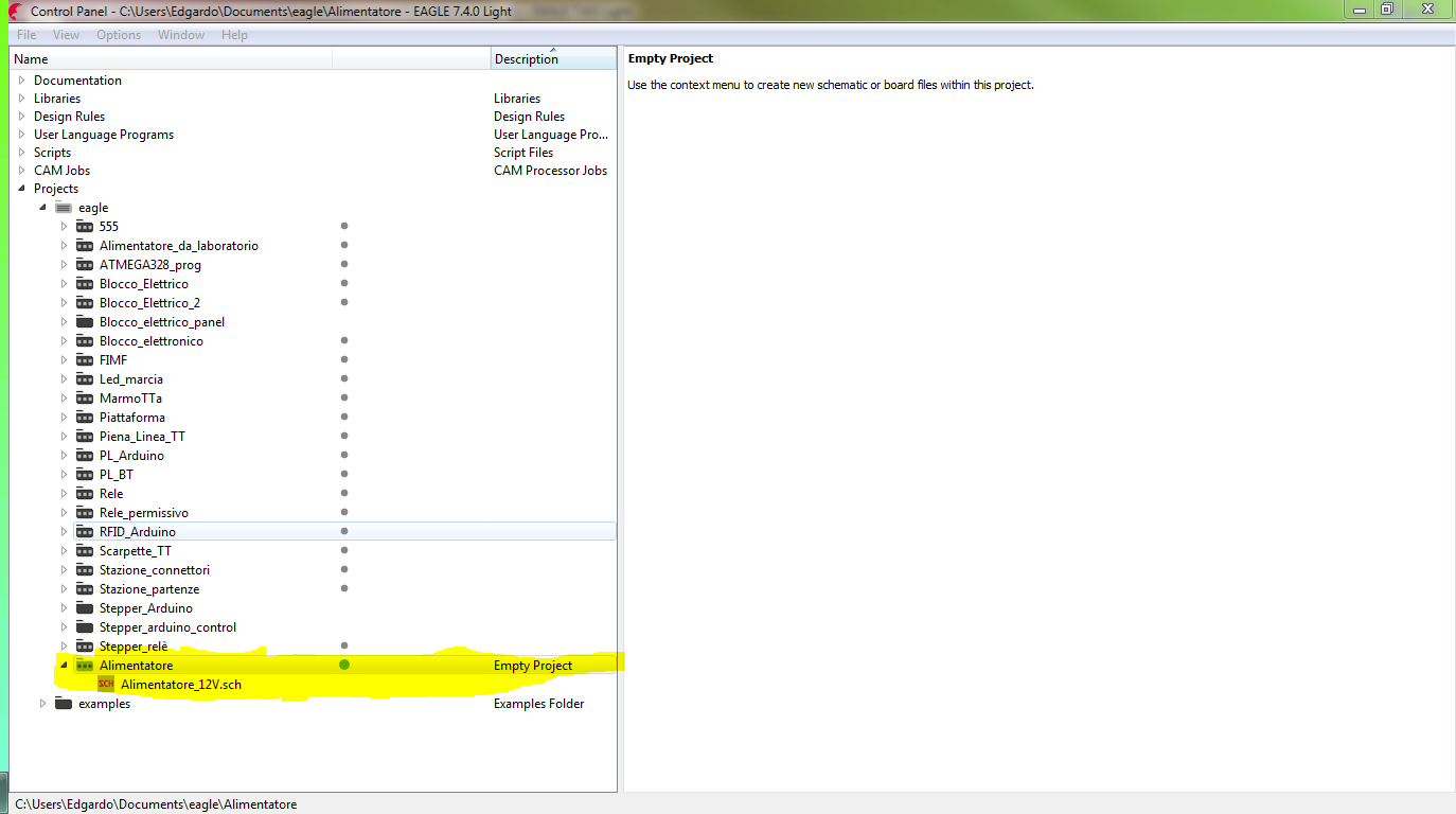

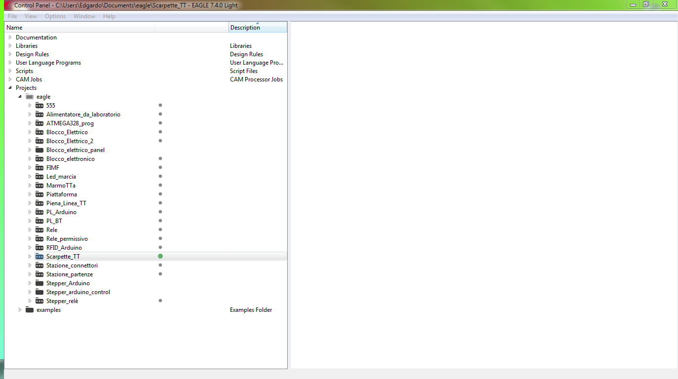

All'avvio del programma comparirà una finestra chiamata "Control panel" che ingrandita sarà tipo questa:
Control Panel:
Tramite questa finestra possiamo creare nuovi progetti o aprirne di esistenti.
Tutti i progetti realizzati con Eagle vengono archiviati nella cartella dei documenti di default.
E' possibile anche aprire dei progetti di esempio forniti col programma cliccando sulla cartella "examples".

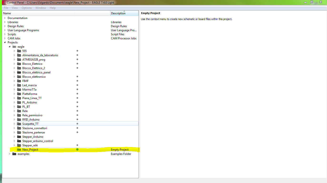

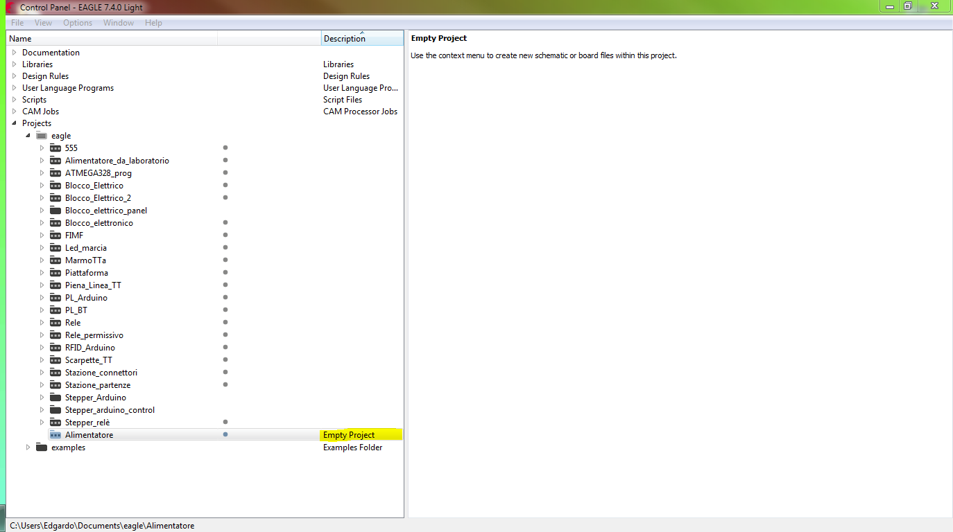

Creiamo un nuovo progetto e dal menù a tendina selezioniamo "File/New/Project"
New Projects:
Selezioniamo il file appena creato e col tasto destro del mouse lo rinominiamo in "Alimentatore".
Tale file per ora non contiene nulla come evidenziato in questa immagine:
Empty Project:

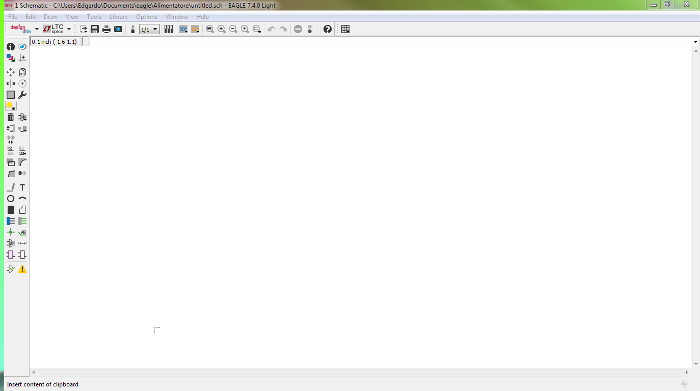

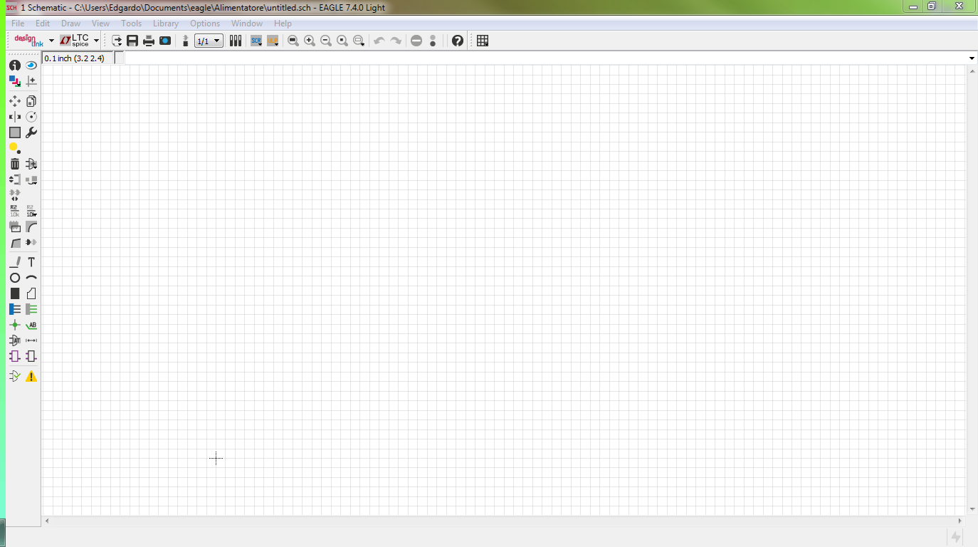

Creiamo il file dello schema elettrico e che farà parte di questo progetto selezionando il file "Alimentatore" e col tasto destro del mouse "New/Schematic" dal menù a tendina.
Si aprirà una finesta contenente l'editor per realizzare uno schema elettrico. Allarghiamola a tutto schermo per iniziare a disegnale il nostro schema.
Schematic:
La finestra si presenta con un foglio bianco ed un crocino che indica le coordinate castesiane 0,0.
Muovendo il mouse sul foglio possiamo vedere tali coordinate in alto a sinistra; espresse per ora in decimi di pollice.
Ai lati sinistro e superiore vi sono gli strumenti di lavoro ed i menù che vedremo in seguito.

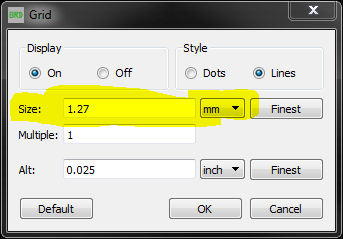

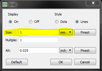

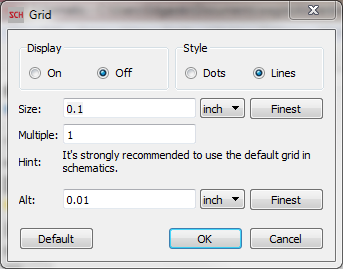

A questo punto è necessario impostare una griglia di lavoro ed eventualmente l'unità di misura da adottare.
Per fare questo selezionare il menù "View/Grid" e dalla finestra che compare impostare "Display" su on.
Finestra Grid:
In Display selezionare ON e cliccare su OK.
Ora l'area di lavoro mostrerà una griglia che verrà usata per agganciare automaticamente i vari componenti che andremo ad inserire nello schematic.
Grid in schematic:
In questa fase consiglio di adottare la caratteristiche della griglia appena indicate senza variazioni, in quanto stiamo per disegnare uno schema elettrico che rappresenterà un insieme di componenti cablato e che dovrà risultare graficamente il più esplicativo possibile.
Per la cronaca la griglia corrisponde ad un decimo di pollice, cioè circa 2,54 millimetri.
Nella finestra "Wiew/Grid" è possibile specificare altre unità di misura, come i millimetri o i "mills", cioè i millesimi di pollice.

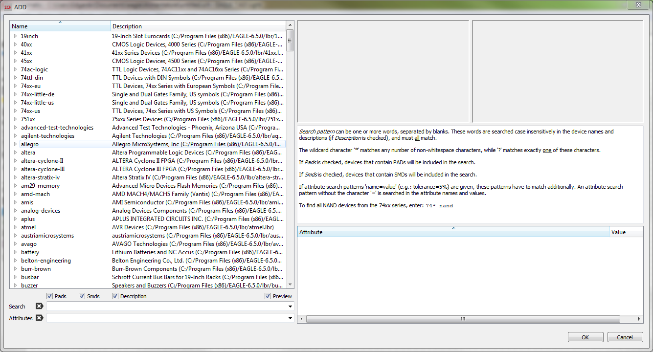

Per fare questo, Eagle dispone di una nutrita libreria di componenti elettronici che è possibile richiamare cliccando sull'icona "Add" sulla sinistra della finestra schematic.
Pulsante ADD:
oppure possiamo selezionare il menù "Edit/Add".
Si aprirà la finestra di selezione dei componenti che punta alla libreria di Eagle.
Sulla sinistra sono elencati tutti i componenti, sulla destra le loro caratteristice ed in basso gli attributi.
In basso a sinistra è presente un motore di ricerca per la ricerca dei componenti.
Componenti:
Nota: questa finestra permette di selezionare la maggior parte dei componenti elettronici comuni, ma se un particolare componente non è previsto qui, è possibile cercarlo in rete sottoforma di libreria Eagle ed aggiungerlo al database, oppure crearlo da zero tramite un editor incluso nel programma.

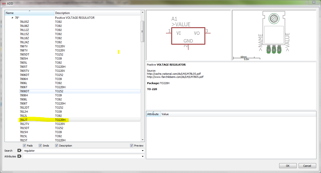

Iniziamo ad inserire nello schema il componente principale, cioè l'integrato regolatore 7812.
Clicchiamo sul campo contrassegnato "search" e scriviamo 7812.
Premendo invio verrà mostrata tutta una serie di sigle di regolatori, quindi clicchiamo su "78""
Ce ne sono tanti e a noi interessa il tipo "7812T" in contenitore TO220 che selezioneremo.
IC 7812:
In alto a destra è possibile vedere sia il disegno che verrà inserito nello schematic, sia il "footprint", cioè il disegno o l'improna del componente che avremo quando realizzeremo il circuito stampato completo di piazzuole (pad) e serigrafia (silkmask).
In basso vi sono alcune informazioni sul componente; Tipo, Datasheet e Package.
Ora che abbiamo selezionato il componente richiesto clicchiamo su OK in basso a destra.

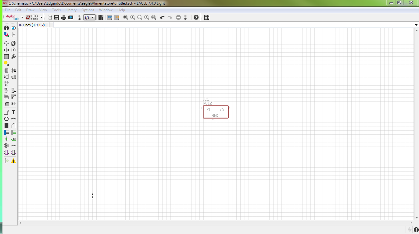

A questo punto avremo tale componente agganciato al puntatore del mouse e potremo posizionarlo all'interno del nostro foglio di lavoro "schematic".
Lo inseriamo nel centro del layout con un click di mouse e premiamo "ESC" per tornare alla libreria dei componenti.
Premendo "Cancel" chiudiamo la libreria.
Ora dovremo avere un layout tipo questo:
Primo layout:
Cioè con l'integrato regolatore 7812 nel centro della pagina.

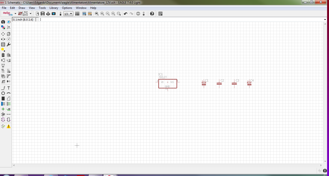

Fatto questo possiamo inserire anche il resto dei componenti del circuito alimentatore procedendo in modo analogo.
Per salvare il lavoro appena creato selezionare il menù "File/Save as" e scegliere un nome da assegnare a questo schema, per es. "Alimentatore_12V".
Questa operazione è importante, perchè aggiungerà al progetto il file dello schema appena creato che ci ritroveremo nel Control panel.
Alimentatore_12V.sch:

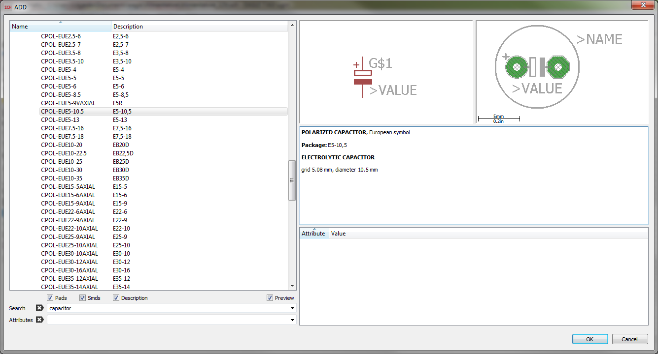

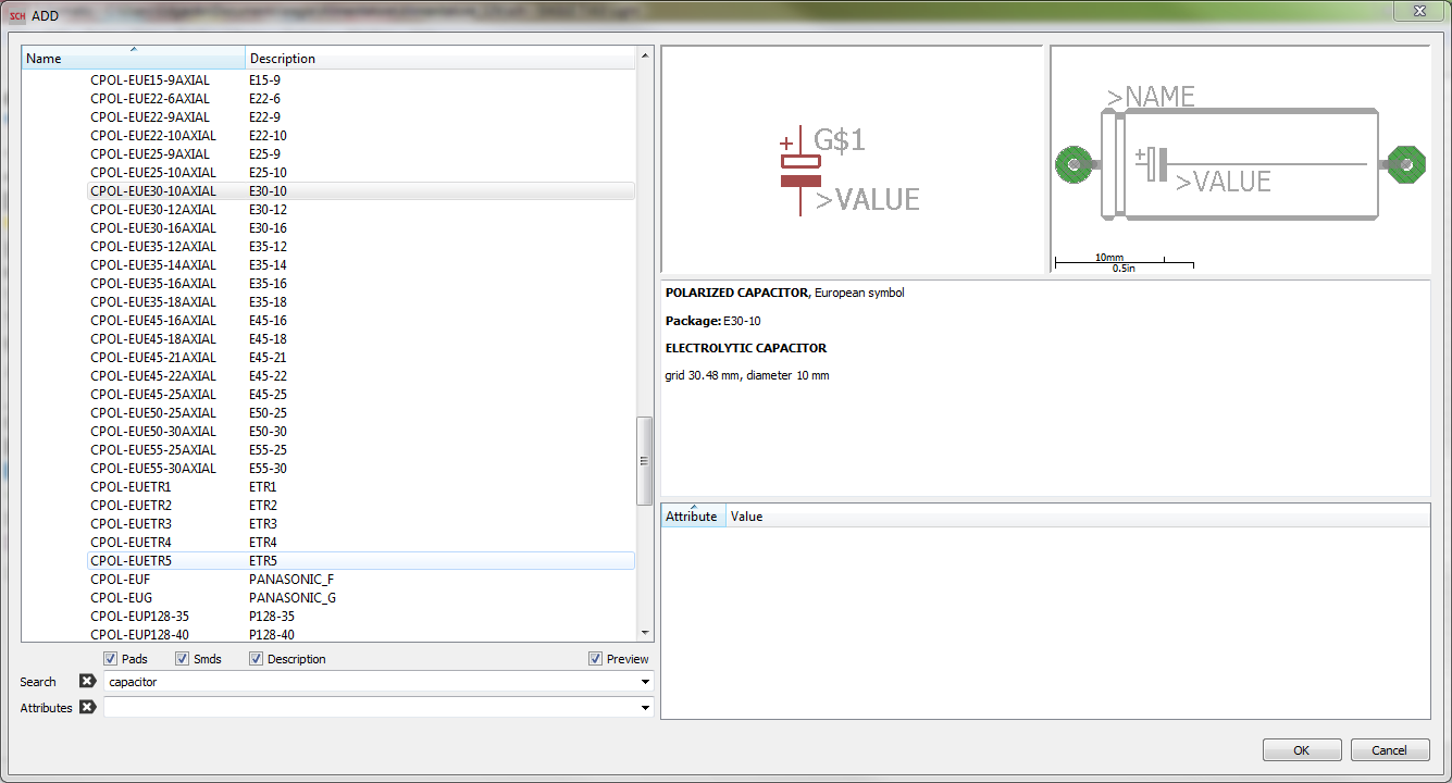

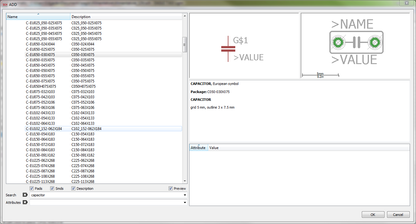

Procediamo ora con l'inserimento dei condensatori che sono 4; 2 di tipo elettrolitico e 2 di tipo poliestere.
Sempre con ADD riapriamo la nostra lista dei componenti e nel campo "search" scriviamo "capacitor".
Nella lista selezioniamo CPOL-EU (POLARIZED CAPACITOR, European symbol).
Si aprirà un'altra lista e da qui selezioneremo CPOL-EUE5-10.5.
Questo sarà il condensatore elettrolitico C1 da 1000 microFarad.
CPOL-EUE5-10.5:
Come noteremo, in alto a destra comparirà l'impronta del nostro condensatore che sarà di tipo verticale con i pin distanziati di 5,08 mm e con un diametro di 10.5 mm.
La scelta di tale condensatore è dettata dalle sue dimensioni e orientamento ed è puramente di tipo meccanico.
In alternativa avremo potuto scegliere senza particolari problemi CPOL-EUE30-10AXIAL che è a montaggio orizzontale.
Dipende solo da che tipo di condensatore vogliamo utilizzare o abbiamo a disposizione.
CPOL-EUE30-10AXIAL:
Nel nostro progetto selezioniamo il precedente e premendo OK lo inseriamo nello schema come abbiamo fatto per il 7812.
Ora inseriamo C2 e C3 da 0,1 microFarad che sono di tipo poliestere, quindi premiamo ESC per tornare alla lista dei componenti e selezioniamo dalla lista C-EU il tipo C-EU050-030X075.
Questo tipo di condensatore è molto piccolo e come è possibile notare misura appena 3x7,5 mm.
premiamo OK e li inseriamo nello schema.
C2+C3:
Infine ripetiamo l'operazione per il condensatore C4 che sarà elettrolitico come C1 ma un po' più piccolo; 100 microFarad.
Quindi torniamo in CPOL-EU e selezioniamo CPOL-EUE3.5-8.
C4:

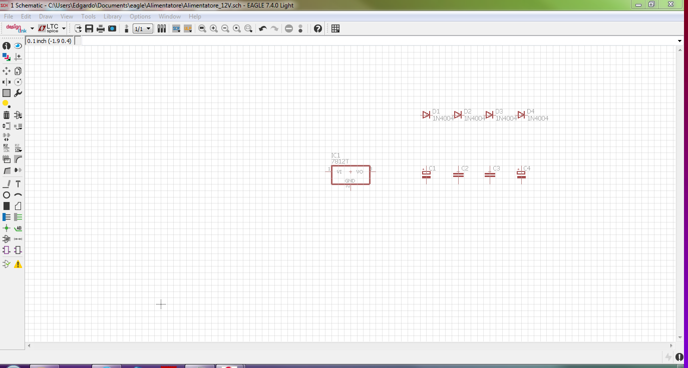

A questo punto il nostro schema dovrebbe contenere l'integrato 7812 ed i 4 condensatori come da immagine.
Condensatori + 7812:
Nota: questa è forse la fase più ostica del processo di realizzazone di un progetto e potrebbe scoraggiare l'uso di Eagle, in quanto la lista dei componenti è molto ampia e ricercare i componenti giusti non è sempre facile. Tuttavia, è anche la più importante, perchè ci permetterà di definire da subito il progetto. In qualsiasi caso sarà possibile sostituire i componenti anche in un secondo momento e con un po' di pratica tutto sembrerà più facile ed intuitivo.

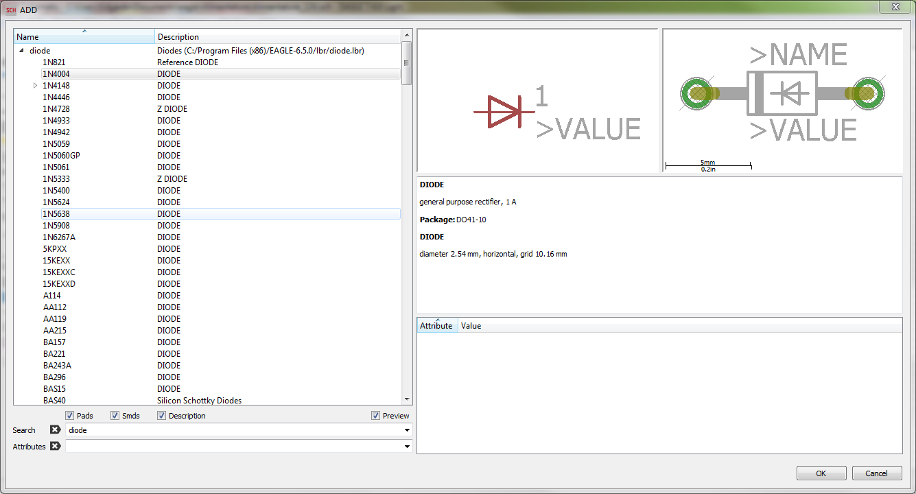

Continuiamo con l'inserimento dei componenti e sempre con ADD cerchiamo i 4 diodi al silicio nel database di Eagle.
Per questo progetto vengono utilizzati i diodi 1N4007, quindi inseriamo "diode" nel campo di ricerca.
Come noterete, nella lista il diodo 1N4007 non c'è. C'è invece il tipo 1N4004 che è del tutto simile come forma al tipo richiesto.
Diodo 1N4007:
Inseriamo quindi 4 di questi diodi nel nostro schema.

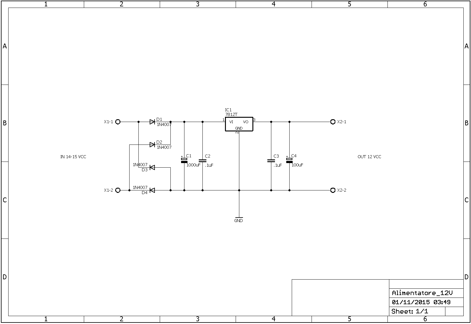

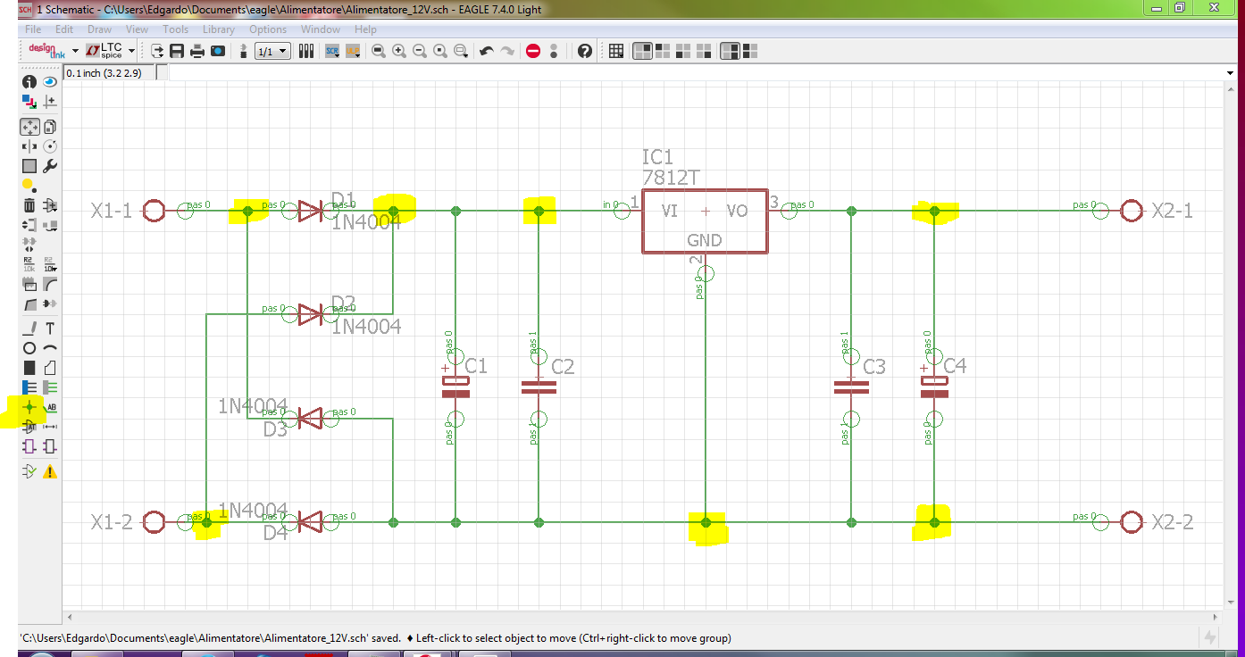

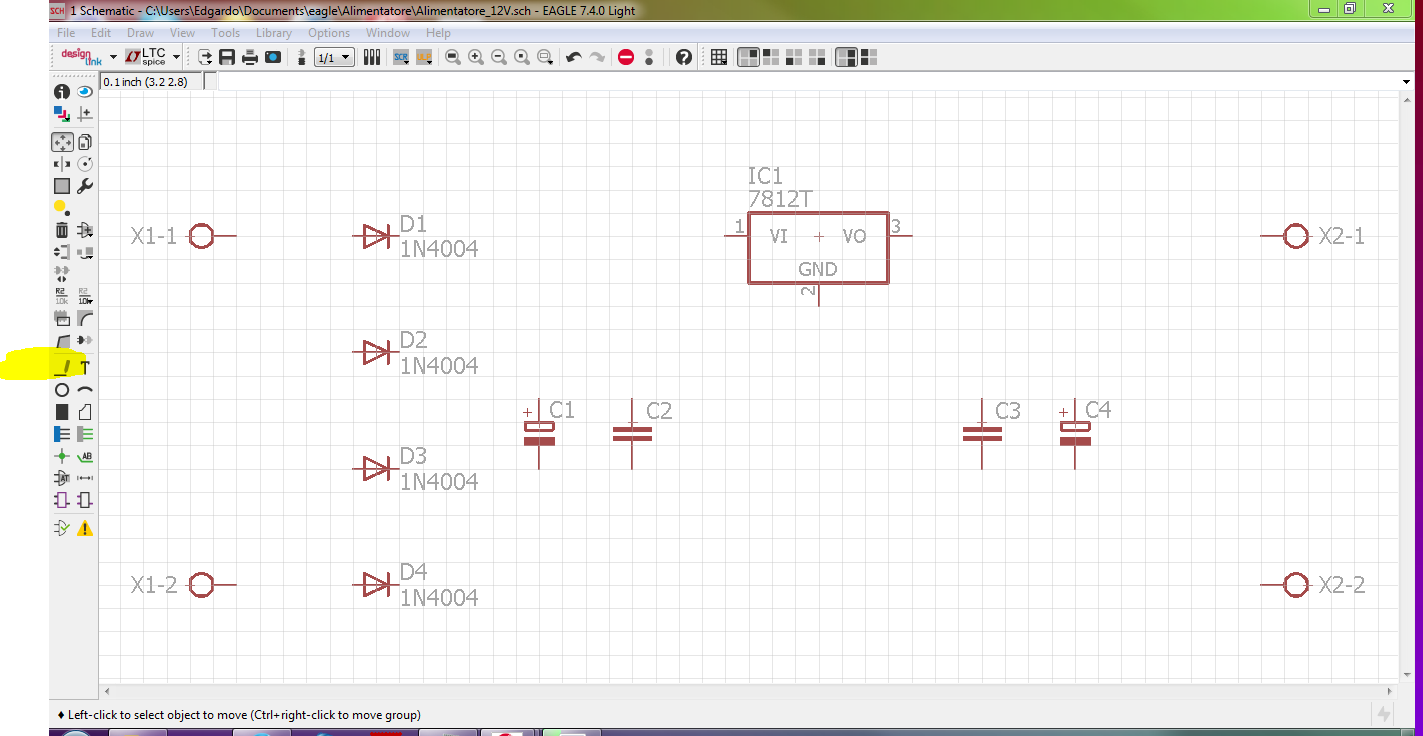

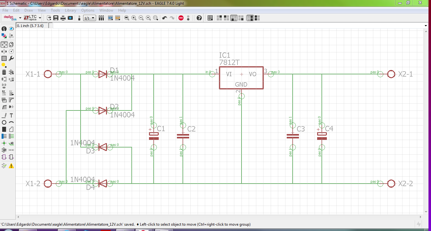

Infine premiamo ESC e CANCEL per tornare definitivamente al nostro schema che dovrebbe essere simile a questo.

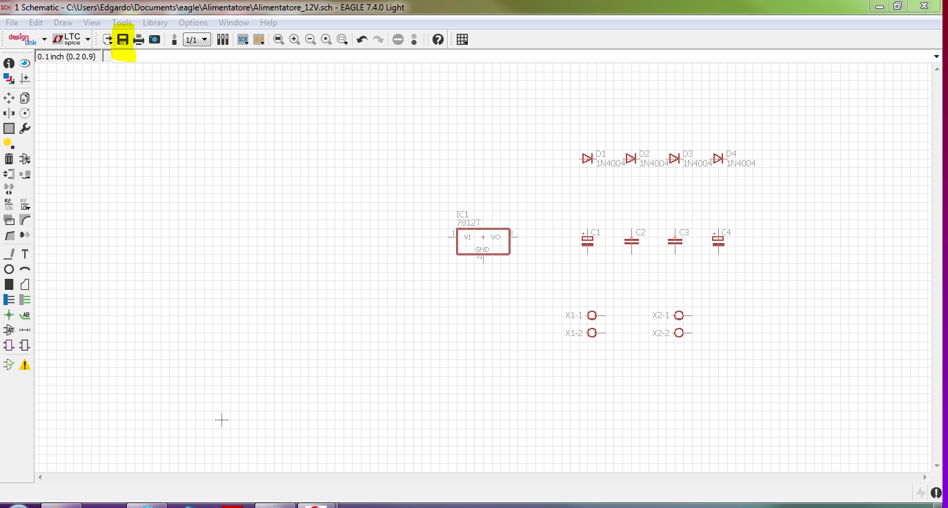

Schema provvisorio:
Infine salviamo il tutto cliccando sull'icona del floppy disk evidenziata in alto a sinistra.
Lo schema non è per niente finito, in quanto mancano tutti i cablaggi, ma vi assicuro che la parte più "tosta" del lavoro è fatta.

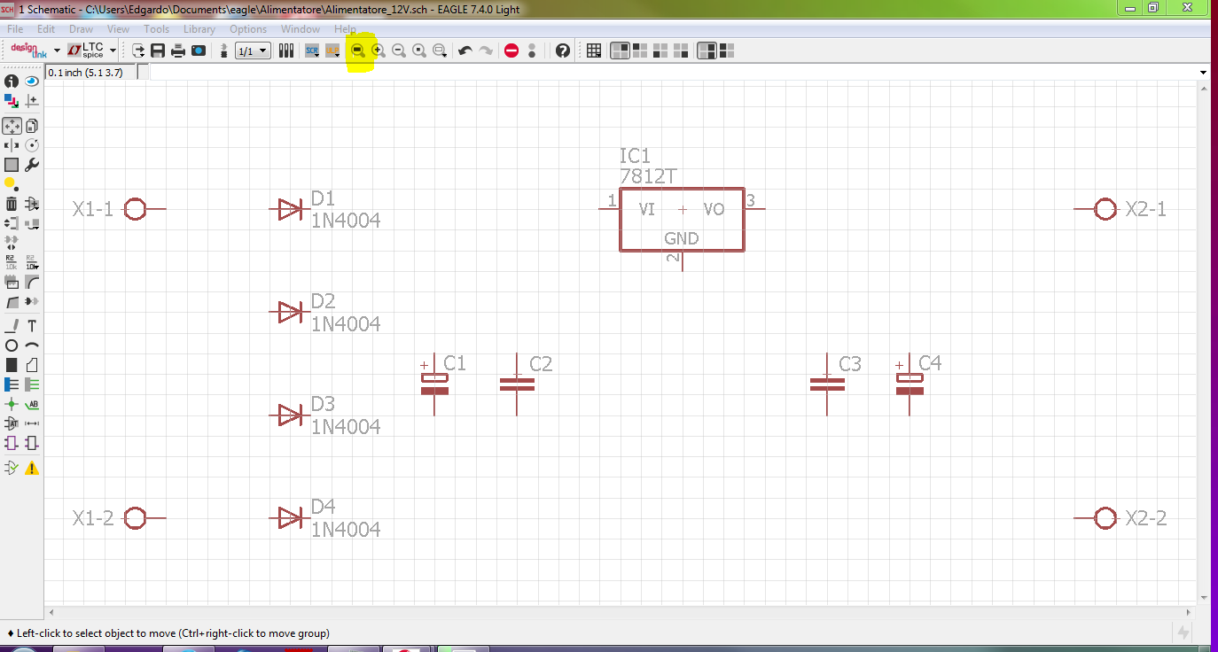

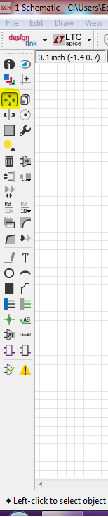

Ora non rimane che cablare tra loro i componenti seguendo lo schema del progetto.

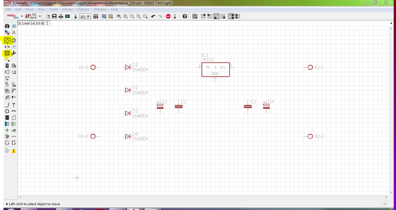

Iniziamo col disporre i vari componenti in modo appropriato partendo dal connettore di ingresso X1 che sposteremo a sinistra dell'integrato IC1 tramite il comando MOVE; nenù "Edit/Move" o click sull'icona MOVE:
Move:
Poi procediamo con lo spostamento di tutti gli altri componenti per ottenere una disposizione simile a questa.
Group:

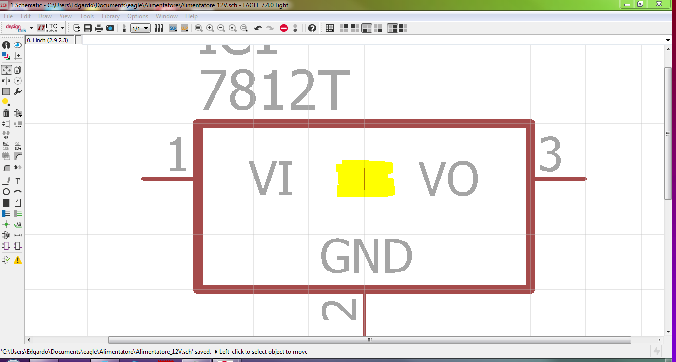

Per muovere un componente tenere attiva la funzione MOVE e cliccare sull'origine del componente (un piccolo + al suo interno).
Dettaglio origine di un componente:
Il componente si ancora al puntatore del mouse e sarà possibile spostarlo con un click.
Per zommare usare la rotella del mouse, per spostarsi nel foglio tenere premuta la rotella mentre ci si muove.
Per ruotare un componente con passi angolari di 90° cliccare col tasto destro del mouse mentre il componente è agganciato al puntatore.
Se vogliamo spostare più componenti alla volta può essere usata la funzione GROUP da selezionare dopo la funzione MOVE o dopo alra funzione Edit di Eagle.
In questo modo agiremo su un gruppo di componenti anzichè uno solo.
Esempio: selezionare MOVE e successivamente GROUP:
Group:
Racchiudere col mouse i componenti che si desidera muovere in gruppo.
Racchiudere:
I componenti racchiusi diventano di un colore rosso acceso.
Cliccare col tasto destro del mouse su uno dei componenti selezionati nel gruppo e scegliere MOVE:GROUP dal menù a tendina che compare.
Ora è possibile muovere tutti i componenti selezionati in un colpo solo.
E' necessario fare un po' di pratica e l'uso di questi soli 2 comandi ci permetterà di predisporre al meglio i componenti per il cablaggio finale.

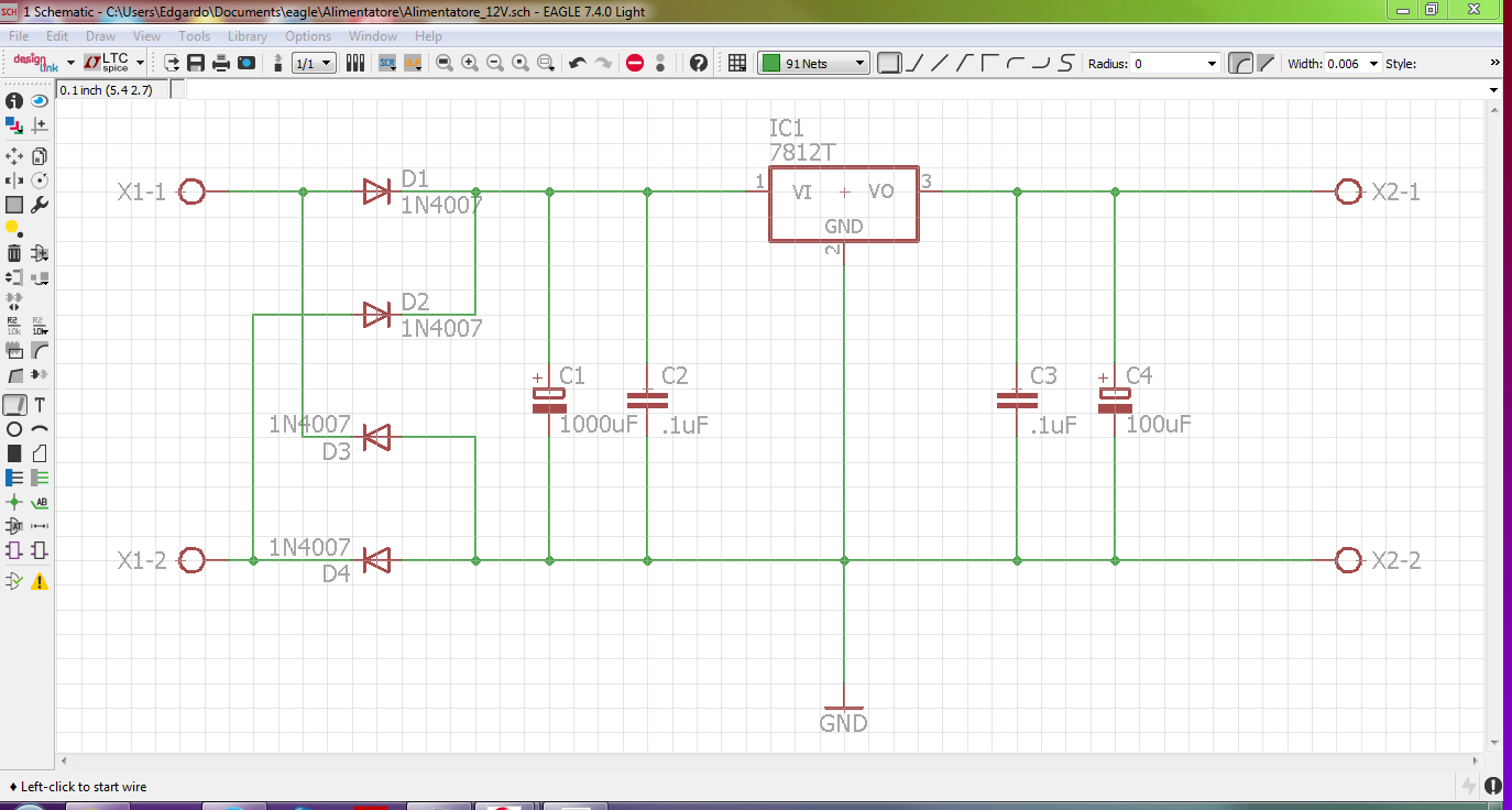

Cablaggio:
Usare lo strumento "Zoom to fit" per centrare nello schermo tutto il gruppo di componenti appena disposto.
Zoom to fit:
113,38 KB

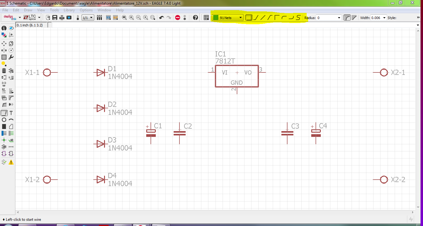

Dal menù Draw selezionare la funzione Wire o selezionare l'icona Wire.
Wire:
Il puntatore del mouse si trasforma in un + e nella parte alta dello schermo compaiono diverse icone, tra cui una con un rettangolino verde con indicato "91 Nets" ed a fianco alcuni simboli grafici.
Per ora va bene così e lasciamo inalterate queste impostazioni.
In futuro vedremo meglio il loro significato.
Per ora diciamo solo che il campo indicato con "91 Nets" consente di inserire i cablaggi elettrici veri e propri tra i vari componenti che abbiamo appena disposto nello schema.
Tuttavia, questo campo consente di selezionare anche altri tipi di cablaggi che per ora a noi non interessano.
Le icone a destra di questo campo consentono di specificare la modalità grafica di inserimento dei collegamenti.
Lasciamo anche qui l'impostazione di default e procediamo con il cablaggio.
91 Nets:
115,21 KB

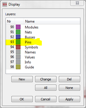

Possiamo evidenziare i punti di collegamento dei componenti disposti nello schema tramite la selezione dei vari "layer" che Eagle ci permette di visualizzare tramite l'icona "Layer settings"; molto utile.
Layer:
118,34 KB
Selezioniamo quindi "93 Pins" da tale finestra e nel nostro schema vedremo i punti di connessione che ci aiuteranno a realizzare il cablaggio.
Layer pins:
19,33 KB

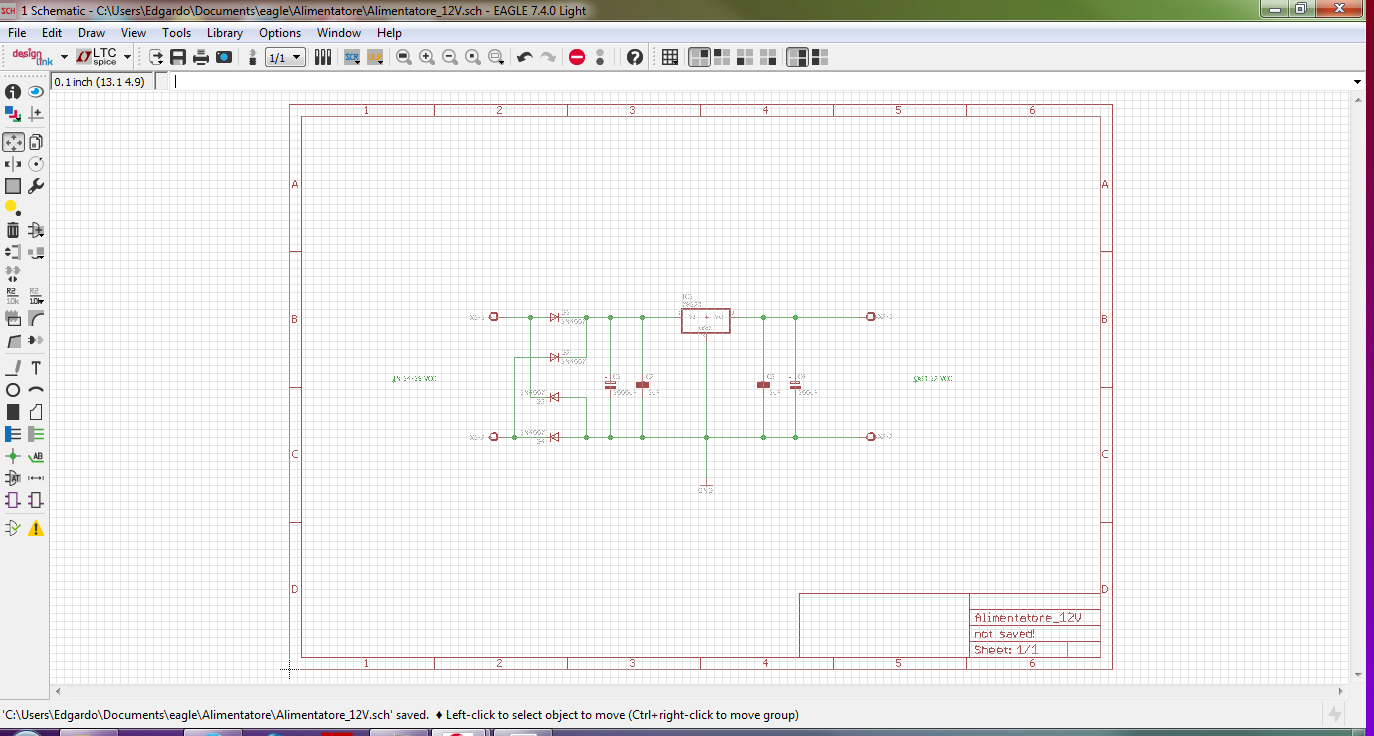

Iniziamo il cablaggio con "Wire" selezionato disponendo i vari fili rappresentati in verde tra i "pins".
Lo schema provvisorio del cablaggio è questo:
schema:
123,22 KB
Nota: per terminare il cablaggio premere ESC.
Inseriamo i nodi elettrici, cioè i collegamenti tra i vari fili dello schema.
Menù "Draw/Junction" o icona "Junction" a sinistra.
Il puntatore del mouse avrà un + con un pallino verde ancorato.
Tale pallino andrà posizionato in tutti i punti dello schema dove vi saranno congunzioni elettriche tra i cablaggi, cioè i nodi.
Lo schema elettrico ora dovrebbe assomigliare ad una cosa del genere:
Nodi:
125,84 KB
Fine prima parte.

Ci siamo quasi, in quanto lo schema è cablato ma non ha nessun riferimento elettrico che possa stabilire alcune condizioni logiche che Eagle è in grado di offrire e che vedremo in seguito.
Inseriamo il valore dei componenti nello schema:
Per prima cosa togliamo i referimenti ai "pins" con "Layer settings" che non ci servono più e deselezioniamo il layer "93 pins".
Clicchiamo col tasto destro del mouse sull'origine di C1 e selezioniamo "Value".
Nella finestra che compare inseriamo il valore del condensatore elettrolitico C1 che sarà di 1000 microFarad; inseriamo "1000uF".
Value:
9,92 KB
Proseguiamo nello stesso modo per C2 e C3 ".1uF" e per C4 "100uF".
Adesso modifichiamo il valore dei diodi al silicio, in quanto all'inizio non avevamo a disposizione dei diodi tipo 1N4007, ma solo 1N4004. Quindi selezioniamo uno ad uno i 4 diodi e sempre con "Edit/Value" cambiamo il loro valore.
In questo caso, Eagle ci dice che un valore del componente esiste già e ci chiede se vogliamo cambiarlo.
Confermiamo con "yes" e sostituiamo il valore in "1N4007".
Ripetiamo l'operazione anche per i diodi rimanenti.
Valori inseriti:
117,24 KB

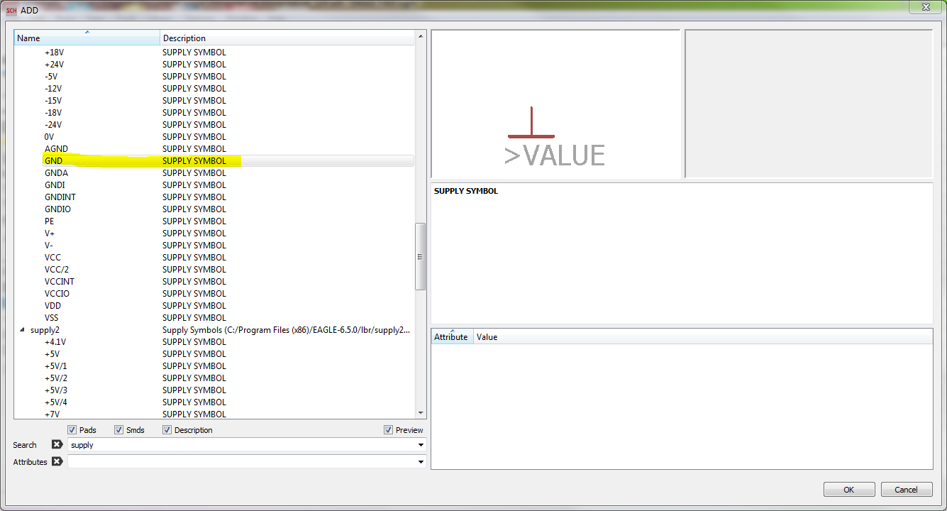

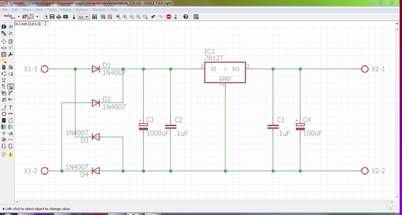

Ora che abbiamo lo schema completo di componenti e perfettamente cablato non ci resta che inserire un riferimento al polo negativo chiamato anche "GND", cioè un simbolo che identifichi la massa (ground) o semplicemente il "meno" nel nostro circuito.
Per fare questo clicchiamo su ADD e nel motore di ricerca scriviamo "supply".
GND:
102,09 KB
Lo inseriamo al di sotto dello schema e lo colleghiamo come in figura.
Schema completo:
120,88 KB

Il cartiglio è una cornice che ci permette di dare allo schema una veste grafica di qualità con tanto di dati sul progetto. Per inserirlo usare il menù "Edit/Add" e nel campo di ricerca scrivere "frames".
Disegno finito:
110,06 KB
Siamo arrivati alla fine della prima parte di questo tutorial e abbiamo visto come realizzare uno schema elettrico.
Ora possiamo stamparlo, esportarlo come immagine e iniziare a fare una prima verifica dei collegamenti.

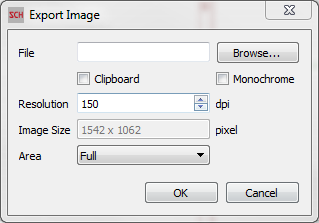

Con il menù "File/Export/Image" possiamo esportare lo schema in un file PNG.
Export:
12,39 KB
e ottenere un'immagine tipo questa:
Schema esportato in file PNG:
5,94 KB

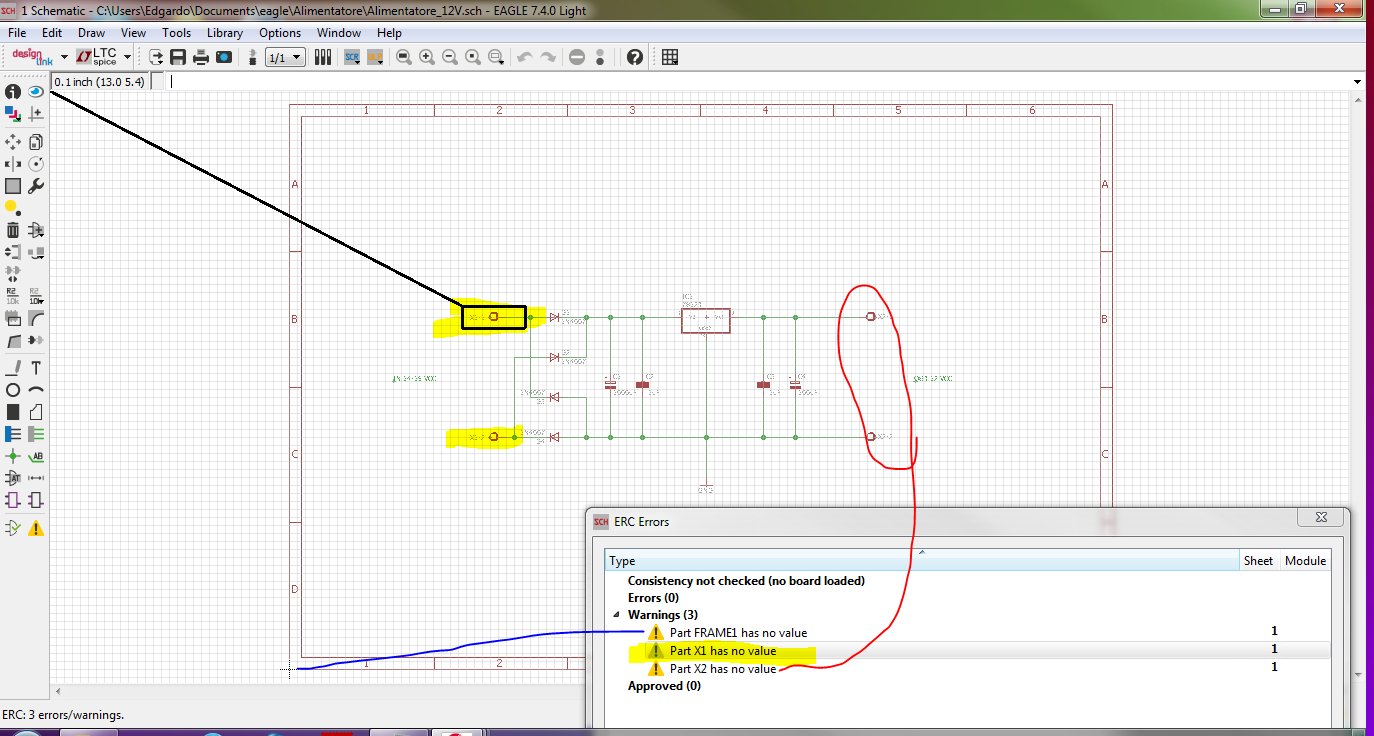

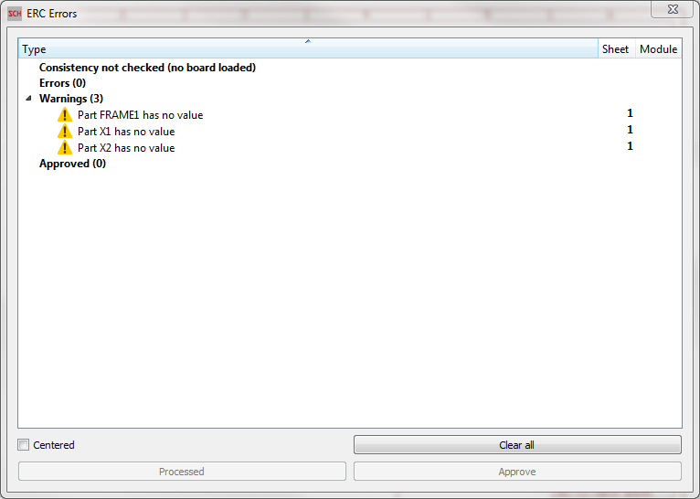

Per il controllo degli eventuali errori commessi è disponibile uno strumento chiamato ERC (Electrical Rule Ceck) che si trova nell'ultima icona in basso a sinistra.
ERC:
31,95 KB
Oppure tramite il menù "Tools/ERC".
Se abbiamo eseguito correttamente tutti i collegamenti, la lista evidenziata non dovrebbe presentare particolari errori, ma solo qualche incongruenza sui nomi assegnati ai componenti o ai collegamenti.
Nel mio caso sono visibili 3 avvertimenti sulla mancanza dei valori assegnati al cartiglio (FRAME1) ed ai connettori (X1 e X2).
Eagle ci permette di evidenziare nello schematic dove si trovano gli errori, basta cliccare sulla lista come in figura (Part X1 has no value).
Riferimenti di ERC:
127,14 KB
Per approvare gli avvertimenti o gli errori cliccare su "Approve", altrimenti correggere gli errori e ripetere l'operazione.

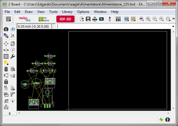

Seconda parte: il modulo "Board".
Nella prima parte abbiamo visto come realizzare con Eagle uno schema elettrico completo.
A questo punto possiamo iniziare la realizzazione del circuito stampato o PCB del nostro alimentatore.

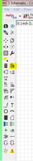

Partendo dallo "schematic" clicchiamo sull'icona evidenziata in figura "Generate/switch to board".
Switch to board:
32,43 KB
Comparirà una finestra che vi dirà che il file ".brd di questo progetto non esiste e se vogliamo crearlo.
[pre]
The board C:\Users\Edgardo\Documents\eagle\Alimentatore\Alimentatore_12V.brd does not exist.
Create from schematic?
[/pre]

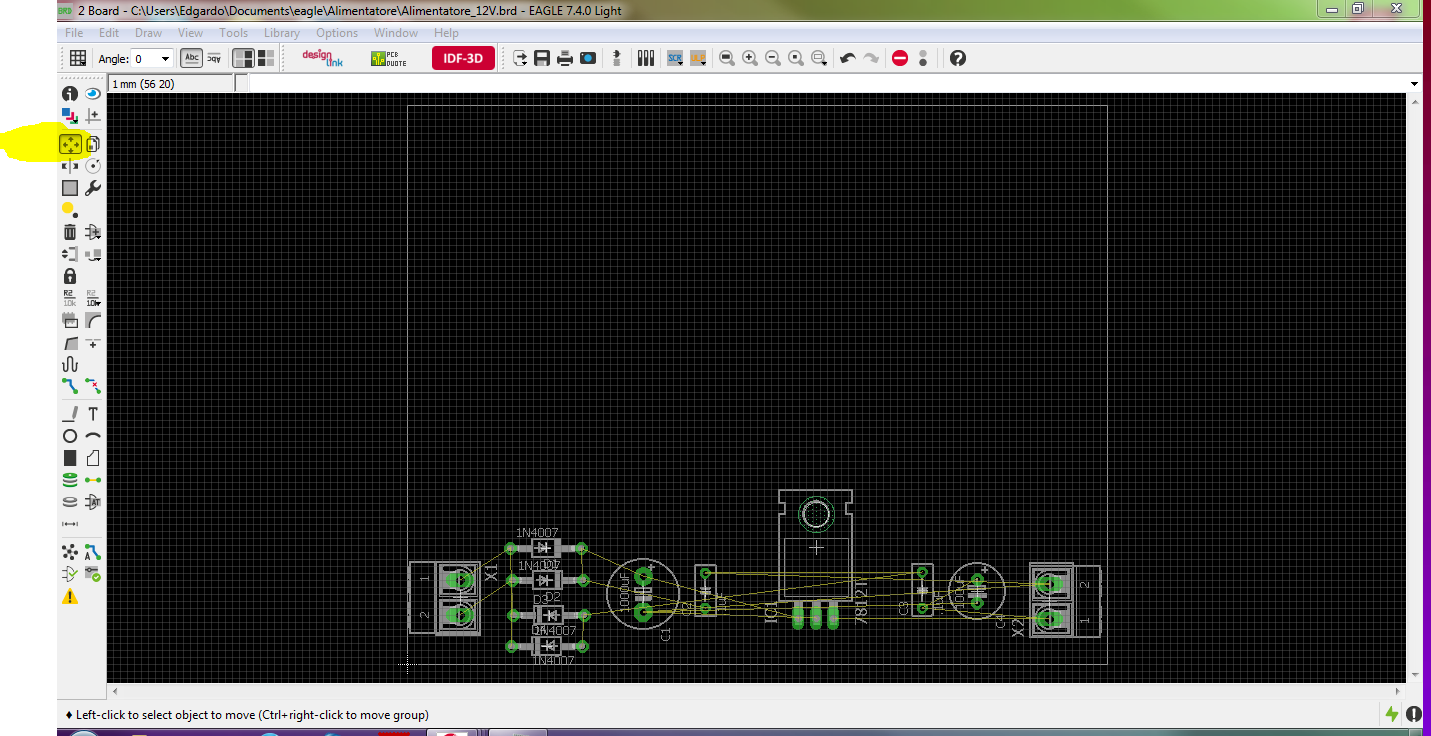

Clicchiamo su "Yes" e comparirà una nuova finestra di editor chiamata "Board" come questa:
Board:
40,14 KB
La ampliamo a tutto schermo e selezioniamo "Zoom to fit" per avere l'area di lavoro ben centrata nell'editor.
Nota, molti comandi sono simili a quelli presenti in "Schematc" che abbiamo usato per realizzare lo schema elettrico.
Attiviamo anche qui la grigia con "View/grid" e spuntiamo "ON".
In alternativa è possibile cliccare sull'icona "Grid":
Grid:
130,22 KB
Nell'editor è possibile vedere come Eagle ha disposto i componenti; alla sinistra di un rettangolo bianco "impacchettatati" in una sequenza ordinata.
Il rettangolo rappresenta il perimetro del ciruito stampato che misura circa 3,95x3,15 pollici.

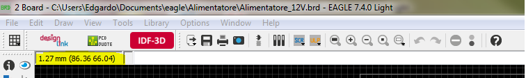

Se vogliamo conoscere la dimensione del circuito in millimetri possiamo richiamare la griglia e reimpostarla a nostro piacimento per cambiare l'unità di misura semplicemente cambiando il campo contenente "inch" in "mm".
inch - mm:
18,32 KB
Noteremo che a destra di "size" (dimensione) il valore è cambiato passando da 0.05 a 1.27.
Questo pechè Eagle ha effettuato una conversione da pollici a millimetri e 0.05 pollici corrispondono esattamente a 1.27 millimetri.
Premendo OK, ora la nostra griglia sarà sempre da 0.05 pollici, ma l'indicazione in alto a sinistra sarà in millimetri.
Indicazione griglia:
34,52 KB
Per impostare la griglia con passi di 1 millimetro sostituire in "Size" 1,27 con 1 usando sempre il comando "View/grid"
Griglia 1 mm:
18,09 KB

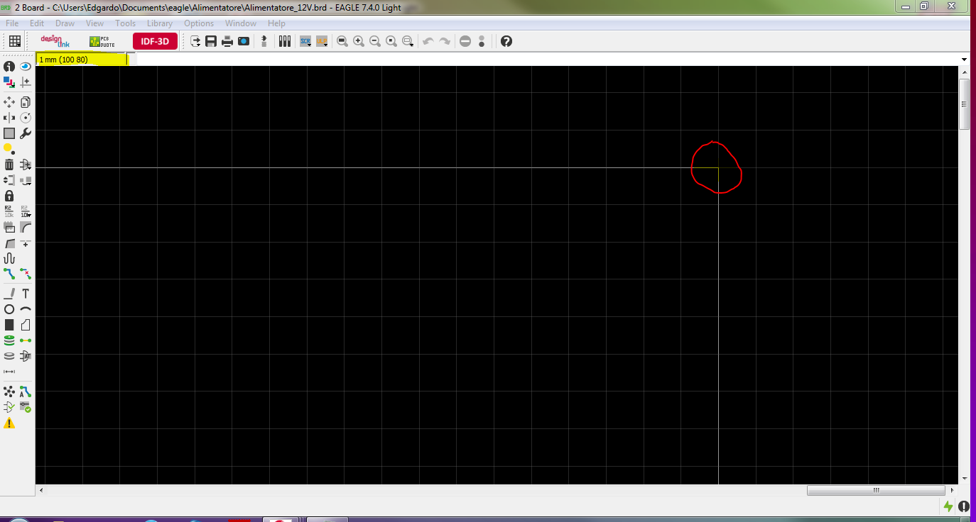

Premendo "OK" avremo l'area di lavoro con griglia da 1 millimetro e noteremo che la dimensione visualizzata del circuito stampato sarà esattamente 100x80 millimetri.
Per questa verifica zommare sull'angolo superiore destro del rettangolo bianco e posizionare il cursore del mouse su di esso. Vedremo che le coordinate indicheranno proprio 100 80.
Coordinate 100,80 millimetri:
101,47 KB
Questa fase è un po' ostica e noiosa, ma ci permette di preparare l'editor per il lavoro di creazione del PCB e ci permette anche di familiarizzare con la gestione della griglia.
Con la licenza "Light" o free di Eagle, la dimensione di 100x80 millimetri del PCB è la massima che potremo usare. Vedremo in seguito come modificare l'area di lavoro a nostro piacimento.
Disposizione dei componenti nell'area di lavoro.

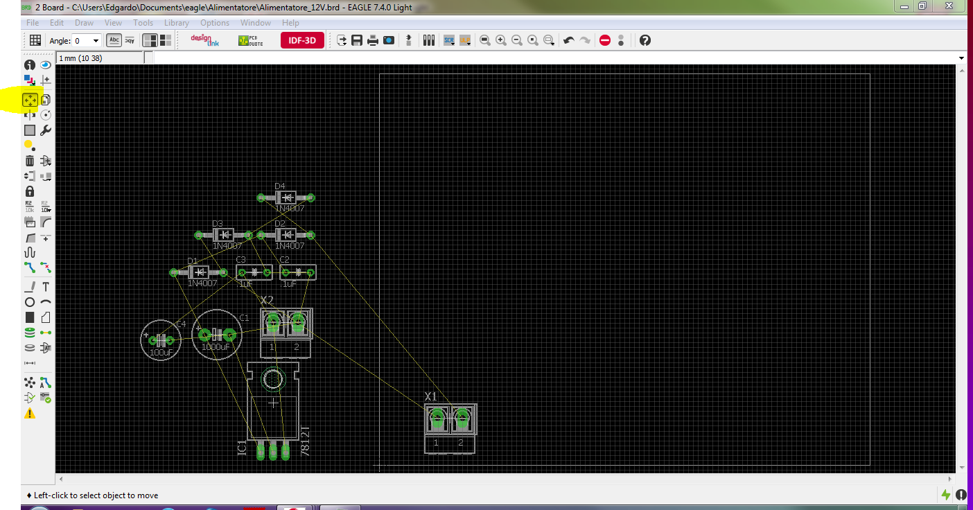

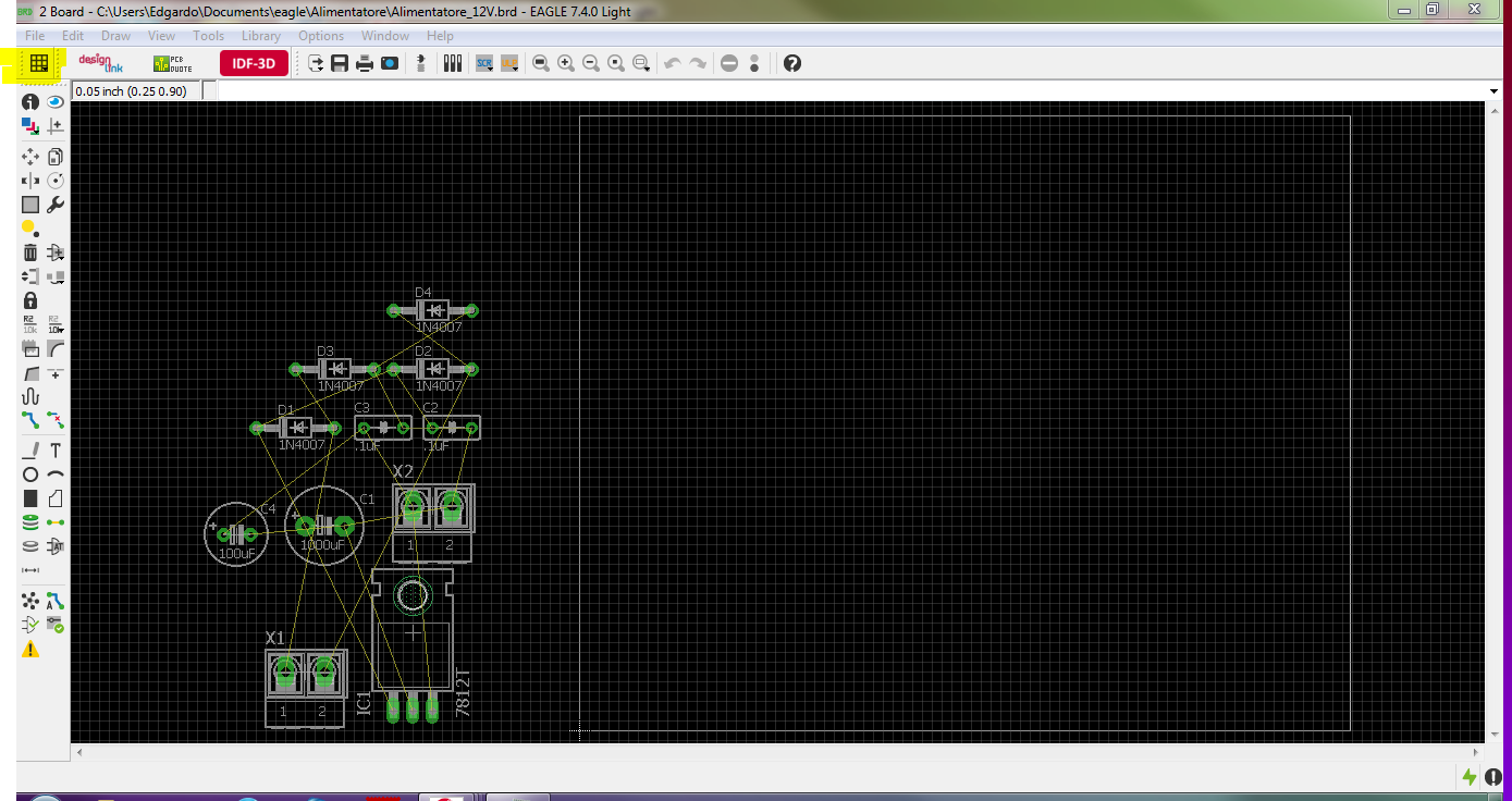

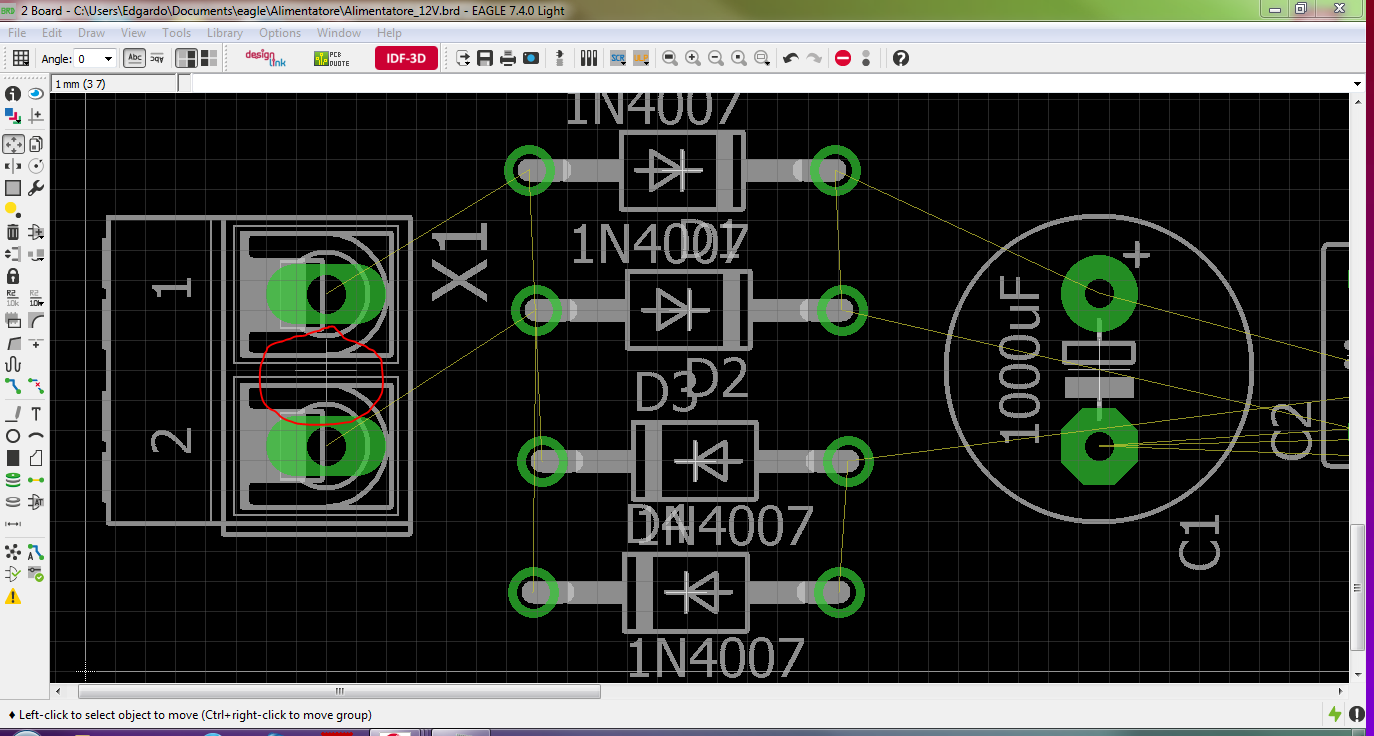

A sinistra del layout possiamo vedere i componenti inseriti in "schematic" che qui Eagle ha posizionato in modo ragguppato.
Le linee di colore giallo rappresentano i "wire", cioè i collegamenti elettrici, le zone colorate di verde sono i "pad", cioè le piazzuole di saldatura dei componenti, infine il disegno in bianco di ogni singolo componente rappresenta l'"impronta" (footprint) dei componenti stessi, cioè la "silkmask" o serigrafia che potrà essere stampata sul PCB in fase di produzione.
Iniziamo ora a posizionare il componente X1 all'interno del rettangolo bianco usando lo strumento "move", menu "Edit/move" o tramite la sua icona che abbiano visto in precedenza.
Clicchiamo poi sull'origine di X1 e lo posizioniamo come in figura:
Spostamento del connettore X1:
140,15 KB
Ripetiamo l'operazione con il resto dei componenti e li disponiamo tutti all'interno del PCB:
Posizionamento di tutti i componenti:
119,13 KB
Nota: come in "Schematic", tramite il tasto destro possiamo ruotare i componenti di 90° quando sono agganciati al mouse .
Alla fine avremo una disposizione simile a quella nella figura sopra con i componenti che rispecchiano nel limite del possibile la disposizione dello "Schematic".

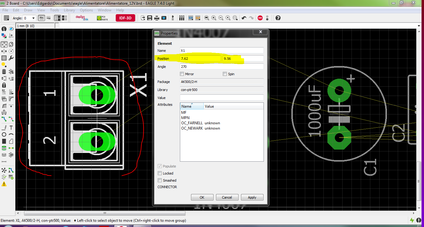

Per modificare la posizione di ogni singolo componente in modo preciso possiamo effettuare un edit delle coordinate tramite il comando "Properties", proprietà.
Fnestra delle proprietà di un componente:
175,29 KB
Facendo uno zoom con la rotella del mouse evidenziamo un componente, per es. il connettore di ingresso X1 e clicchiamo col tasto destro sulla sua origine per poi selezionare "Properties".
Comparirà una finestra e nel campo "Position" possiamo specificare le coordinate X/Y di posizione del componente.
Nel mio caso ho arrotondato le coordinate al millimetro per agganciare l'origine di X1 alla griglia:
Arrotondameto coordinate:
167,48 KB
Premendo OK il componente X1 viene spostato alle nuove coordinate specificate:
Componente spostato alle nuove coordinate:
154,07 KB
Analogamente possiamo definire con precisione la posizione del resto dei componenti.

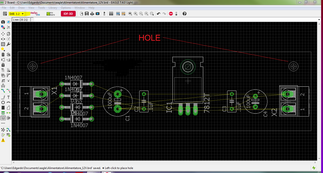

I fori di fissaggio.
Tramite lo strumento "Hole" o dal menù "Draw/Hole" inseriamo dei fori che serviranno per il fissaggio meccanico della scheda ad un telaio o pannello.
La posizione dei fori è arbitraria e nel mio caso ho specificaro dei fori da 3,2 millimetri.
Hole:
123,29 KB
In alto a sinistra è possibile specificare il diametro dei fori da in inserire, (nel mio caso di 3,2 millimetri"). Campo "Drill".
Salviamo il progetto con "Save".

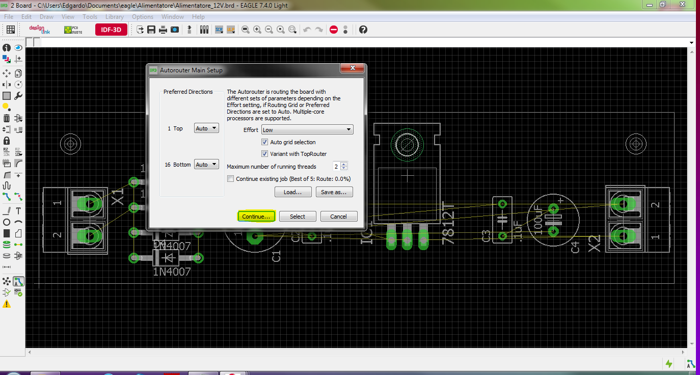

L'Autorouter:
E' il modulo che Eagle ci mette a disposizione per effettuare in modo automatico lo sbroglio del circuito elettrico, cioè di disegnare le piste in rame che formeranno il circuito stampato vero e proprio partendo dallo "Schematic".
Lo attiviamo dal menù "Tools/Autorouter".
Autorouter Main Setup:
176,57 KB
Chi ha realizzato o realizza in proprio un circuito stampato, sa che questa è una fase abbastanza delicata del processo di produzione, in quanto i parametri da adottare per lo sbroglio dipendono molto dal tipo di circuito che viene progettato.
Per ora lasciamo inalterati i parametri che la finestra "Autorouter Main Setup" ci propone e clicchiamo su "Continue".

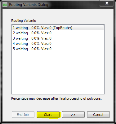

Comparirà la finestra "Routing Variants Dialog"
Rouing Variants Dialog:
27,62 KB

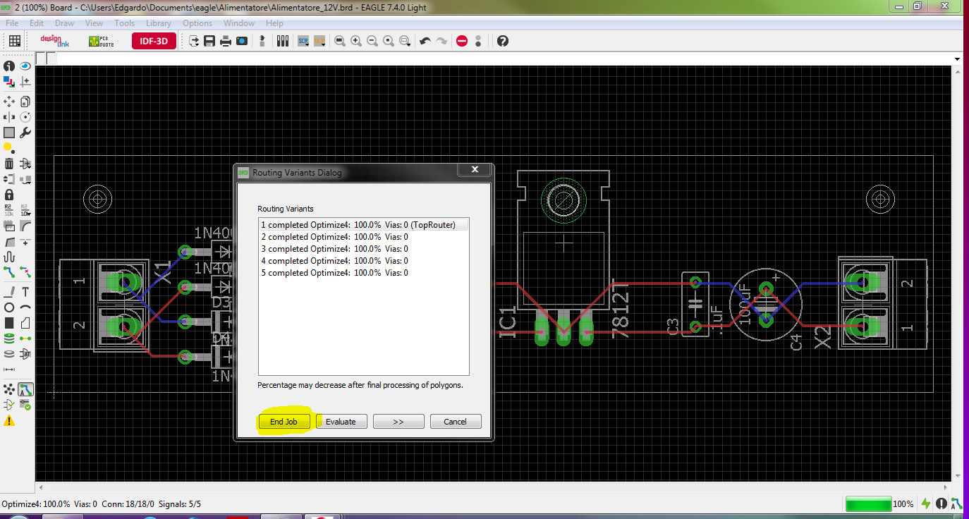

Da qui clicchiamo su "Start" per avviare l'autorouter. Quando l'autoriuter avrà completato i suoi calcoli chiudiamo la finestra cliccando su "End Job".
End Job:
173,38 KB

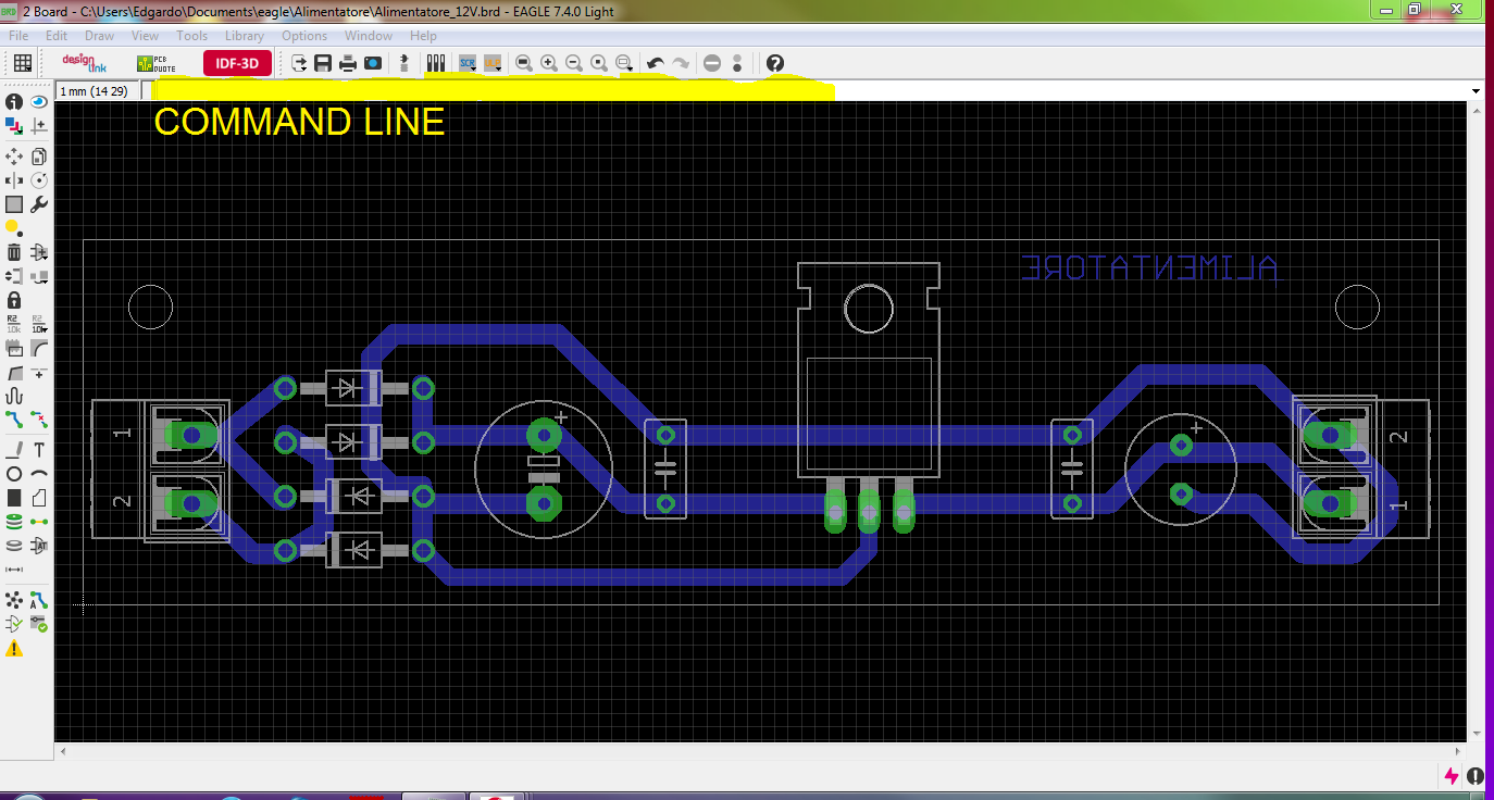

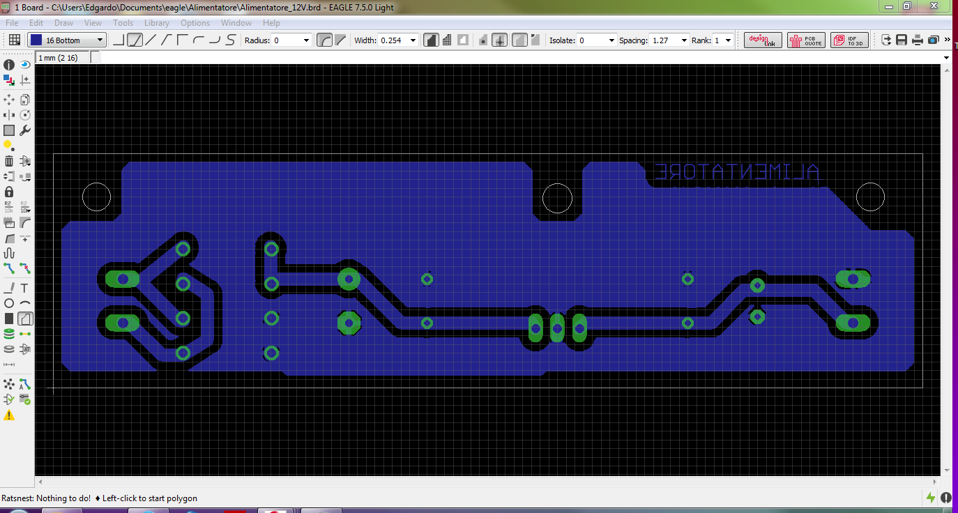

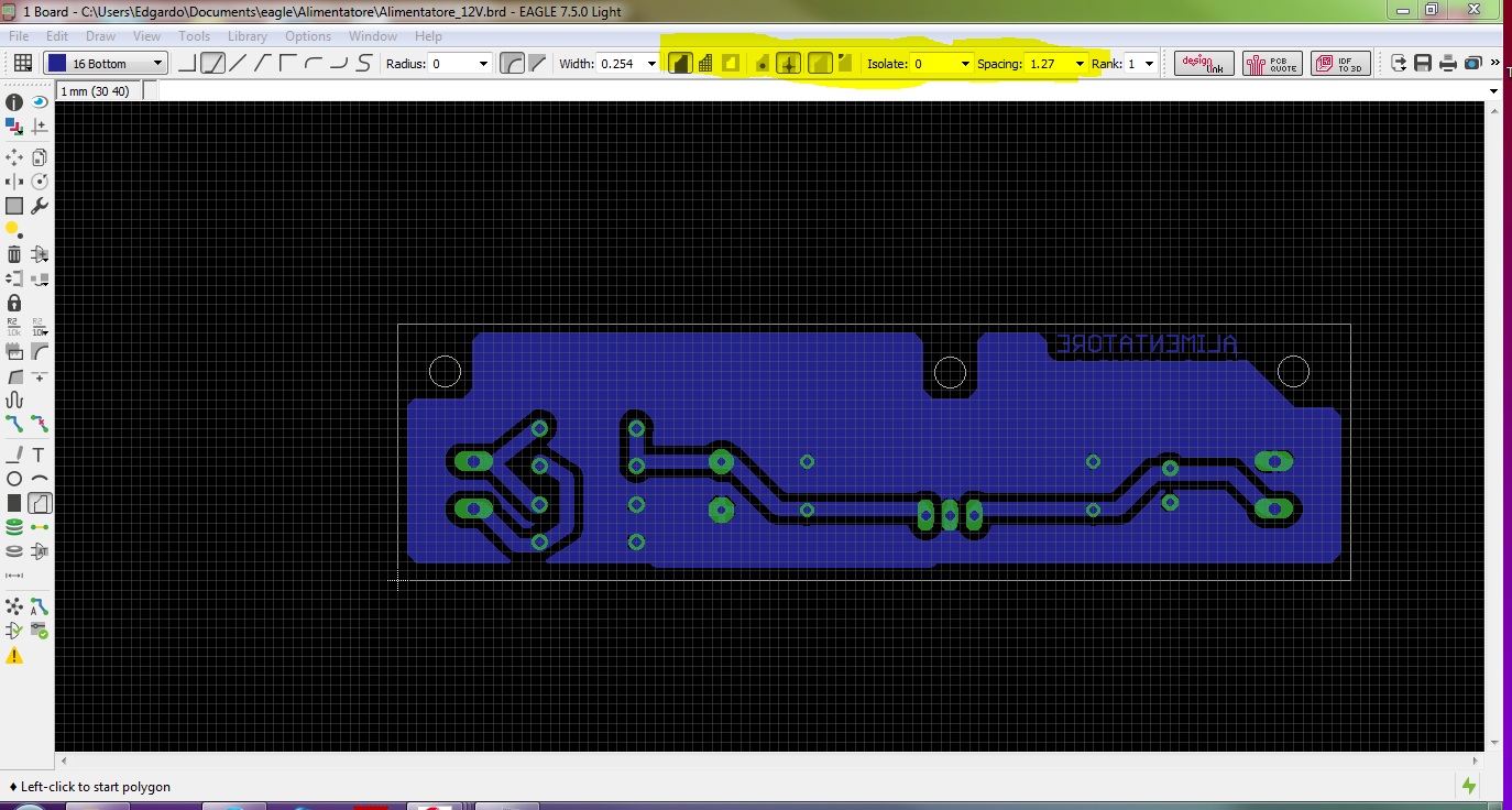

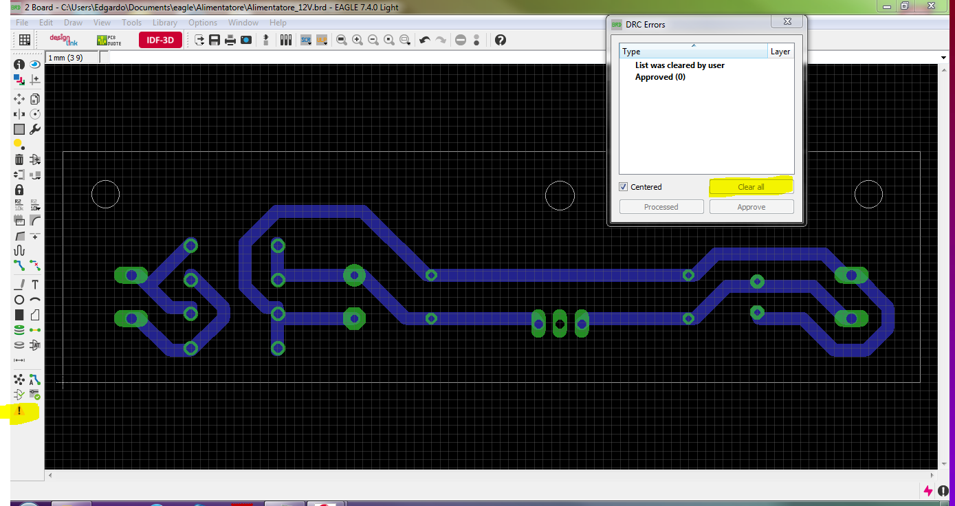

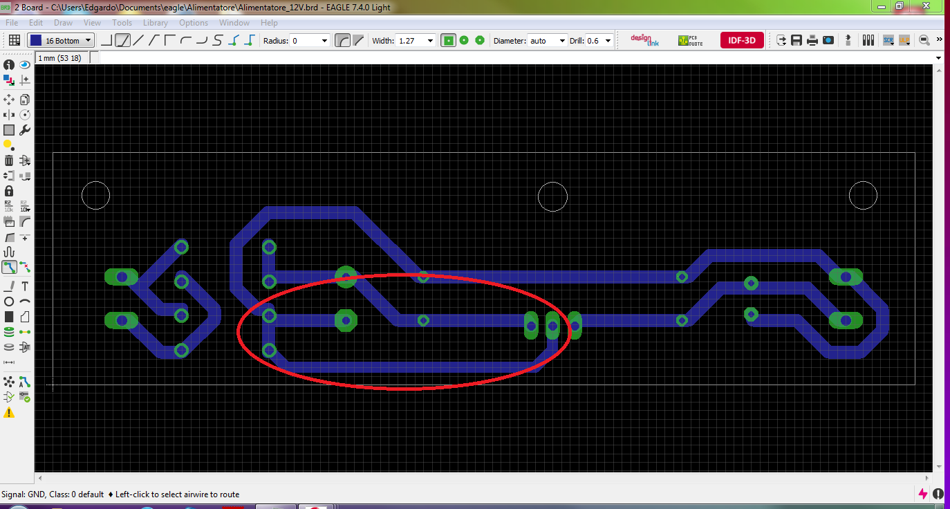

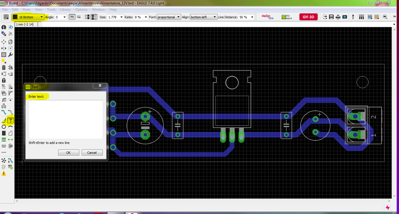

L'autorouter ha fatto il suo lavoro e ha sostituito tutte le linee di colore giallo (wire) con delle linee di colore blu e rosso (TOP e BOTTOM) che rappresentano le piste in rame appena create del nostro PCB.

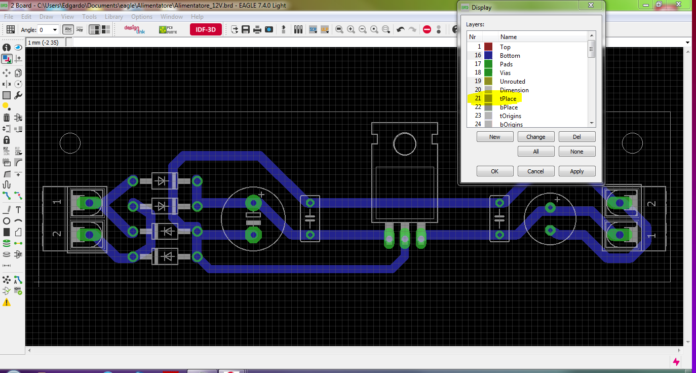

Board PCB:
146,83 KB

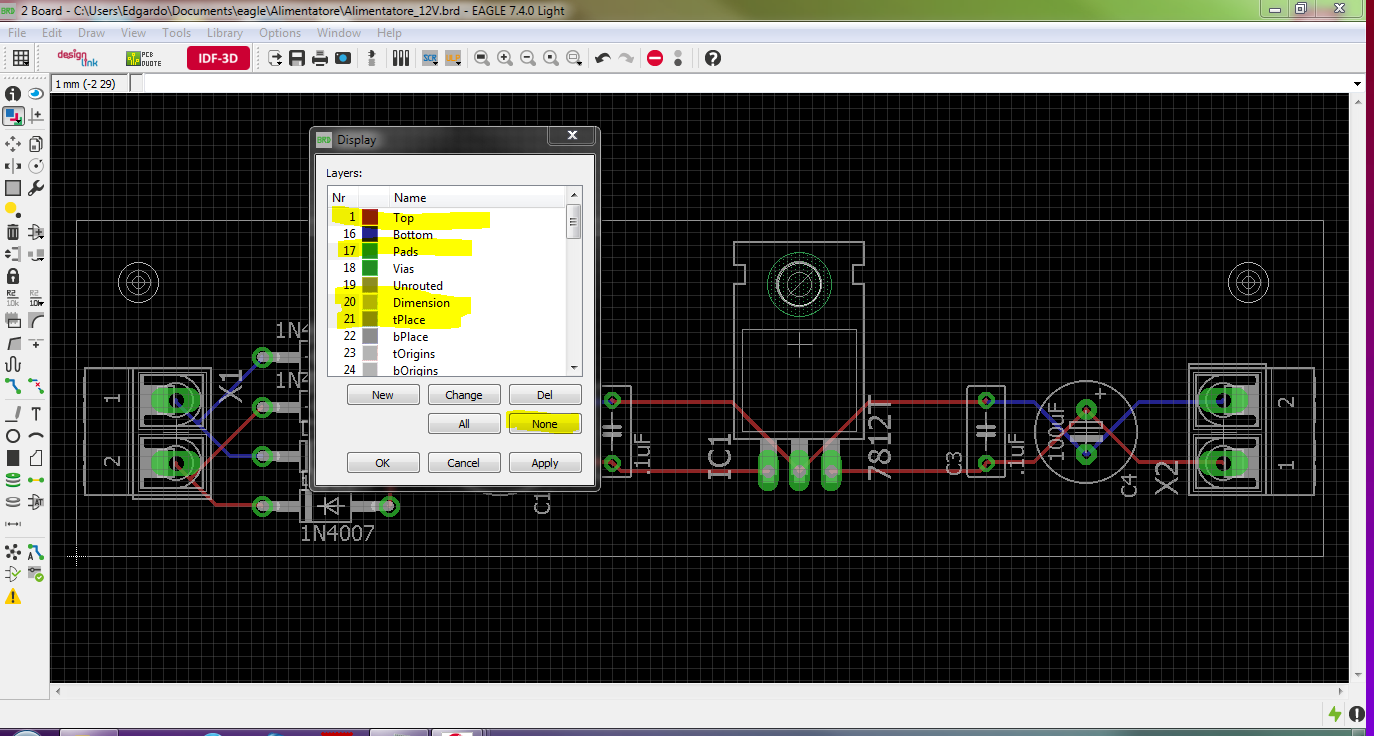

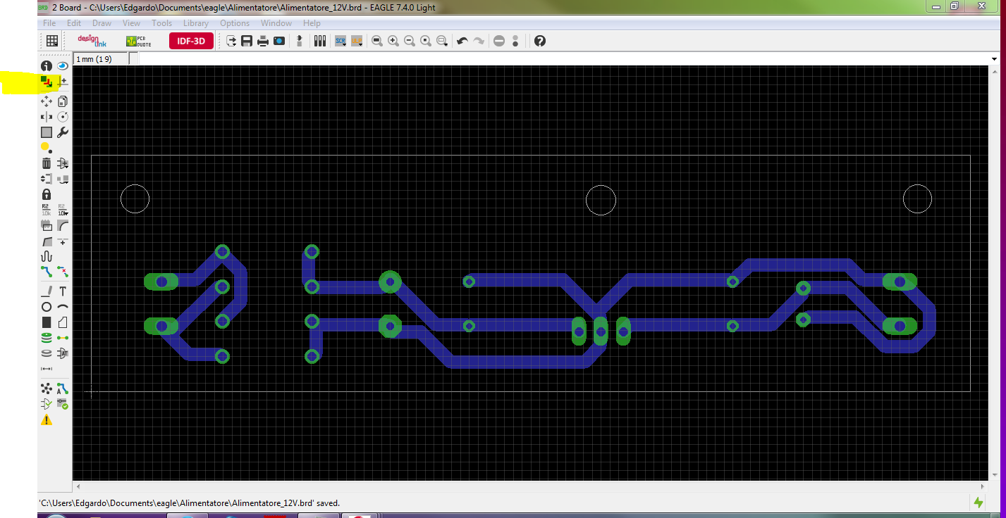

Le piste di colore rosso sono sulla parte superiore del PCB (layer TOP), mentre quelle di colore blu sono sulla parte inferiore del PCB (layer BOTTOM).

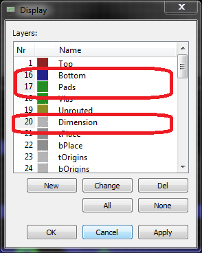

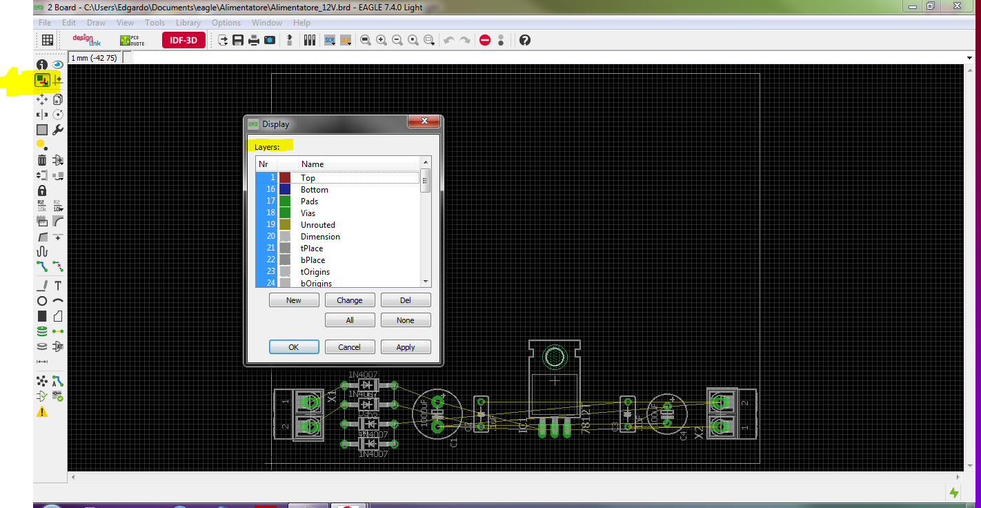

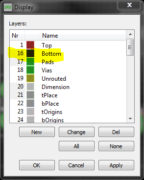

Per evidenziare meglio la struttura del PCB è possibile richiamare la finestra di gestione dei layer con "View/Layer Settings" o tramite il pulsante a sinistra come evidenziato in figura.
Layers PCB:
168,91 KB
TOP è il layer 1, BOTTOM il 16, PADS il 17, DIMENSIONS il 20.
Con "None" deselezioniamo tutt i "layer", poi cliccando a sinistra di "Nr." selezioniamo i layer che vogliamo visualizzare nell'editor.
Nel mio caso ho selezionato "1 TOP", "17 PADS", "20 Dimesion" e "21 tPlace".
Con OK confermiamo la selezione.

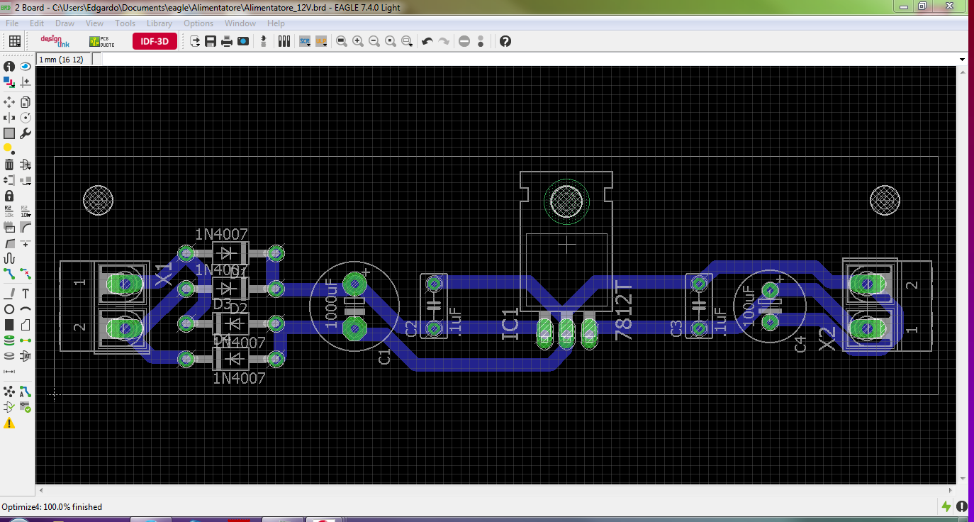

La visualizzazione del PCB dovrebbe essere tipo questa:
TOP:
137,82 KB
Cioè con la sagoma del PCB (layer 20 Dimension), i componenti con i pad (layer 21 tPlace e 20 PADS) e le piste in rame sul lato superiore (1 TOP) visibili in colore rosso.

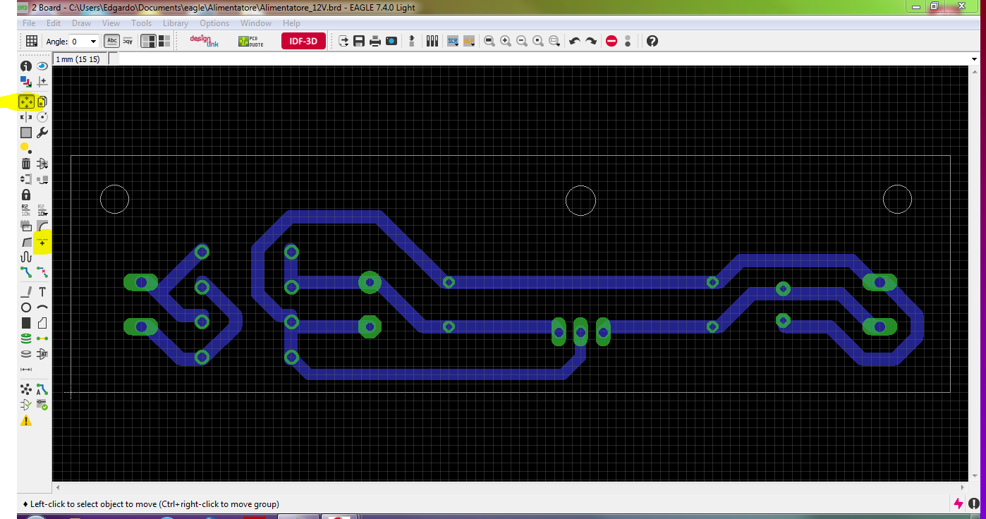

Per visualizzare le piste che stanno sotto il PCB (layer BOTTOM) deselezionare "1 TOP" e selezionare "16 BOTTOM".
Selezione dei Layer:
28,34 KB
BOTTOM:
136,99 KB
Ora l'editor mostrerà solo le piste sul lato inferiore del PCB in colore blu.

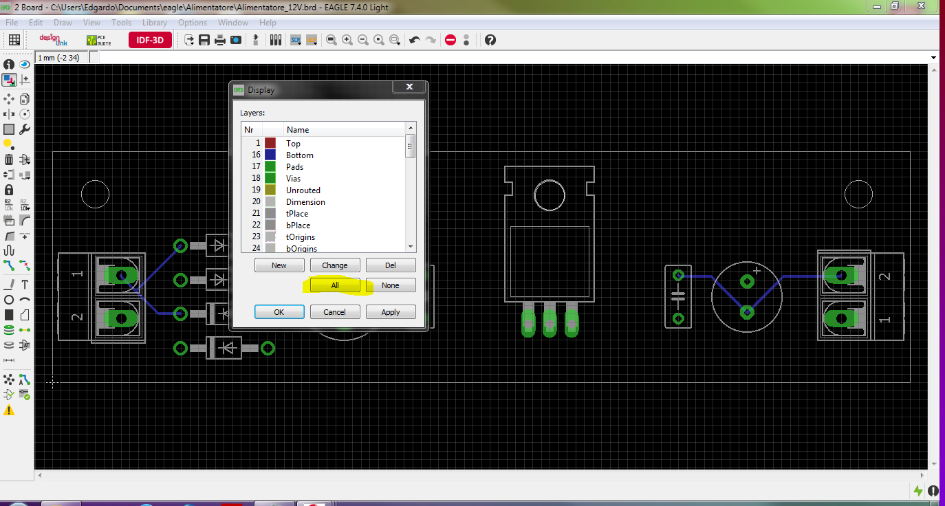

Per tornare alla visualizzazione completa del PCB riaprire nuovamente "View/Layer Settings" e selezionare il layer "1 TOP" o selezionare "ALL".
ALL:
160,93 KB

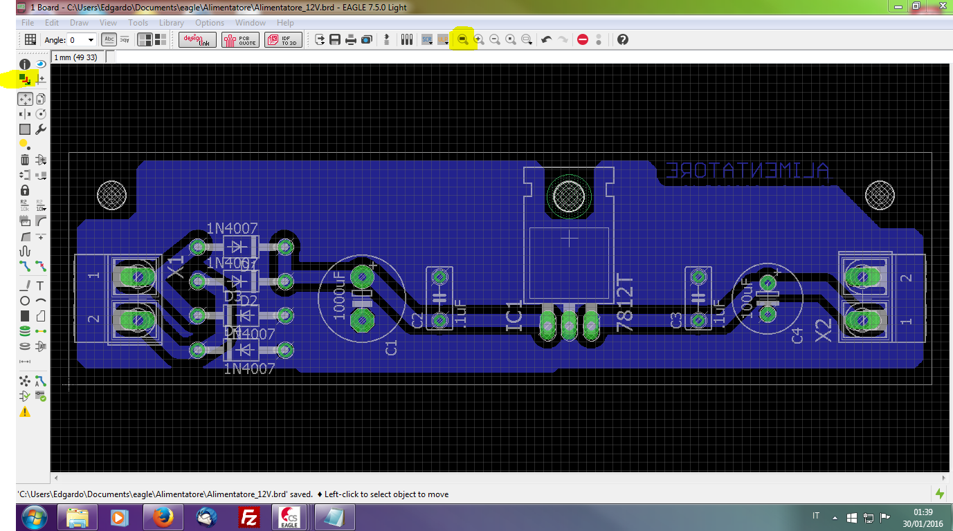

e avremo nuovamente il nostro circuito visibile con tutti i suoi componenti e piste "TOP" + "BOTTOM".
Alimentatore:
155,44 KB

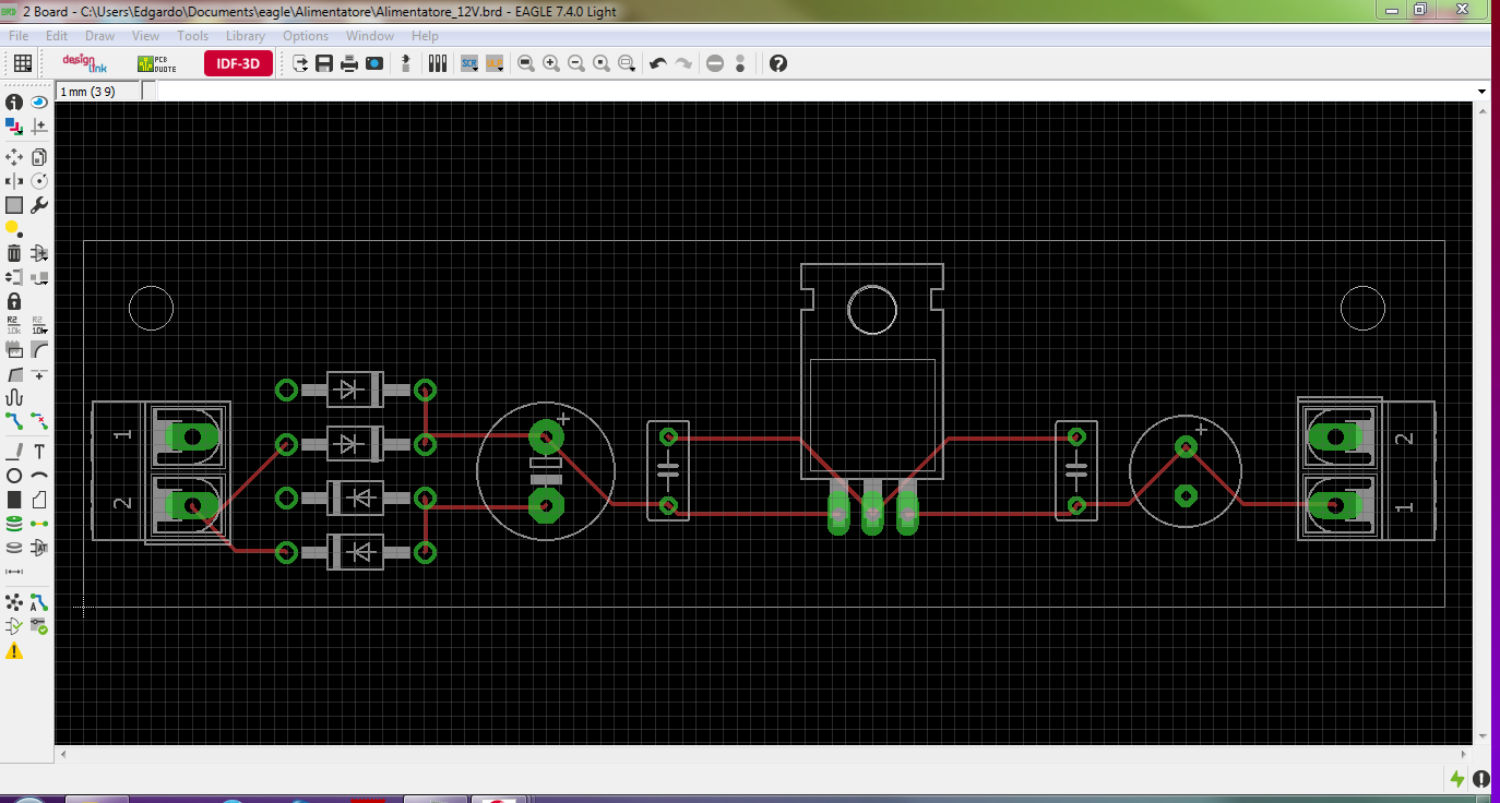

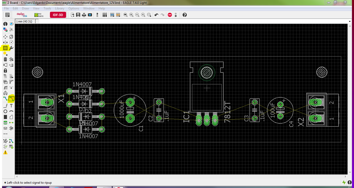

Abbiamo visto come avviare l'autorouter e come Eagle crea di default le varie piste del PCB. Tuttavia questo risultato non è il massimo, in quanto in un alimentatore le piste dovrebbero essere dimensionate in modo diverso e magari ci piacerebbe che le piste siano tutte da un lato per poter produrre da noi il PCB tramite le tecniche che bene o male un hobbista può permettersi.
Per eliminare le piste TOP e BOTTOM appena create possiamo usare il comando da tastiera "CTRL+Z" o selezionare il menù "Edit/Undo", oppure possiamo usare il bottone "Ripup" in abbinamento con "Group".
Ripup Group:
153,28 KB
oppure selezionarli dal menù "Edit", prima "Ripup" e poi "Group".
Racchiudiamo tutto il PCB col mouse e cliccando con il tasto destro sul disegno selezioniamo la voce "Ripup:Group" nel menù che compare.
Ora dovremo avere nuovamente il nostro circuito con i collegamenti in giallo "Wire" e possiamo provare a utilizzare nuovamente l'autorouter cambiando alcuni parametri.

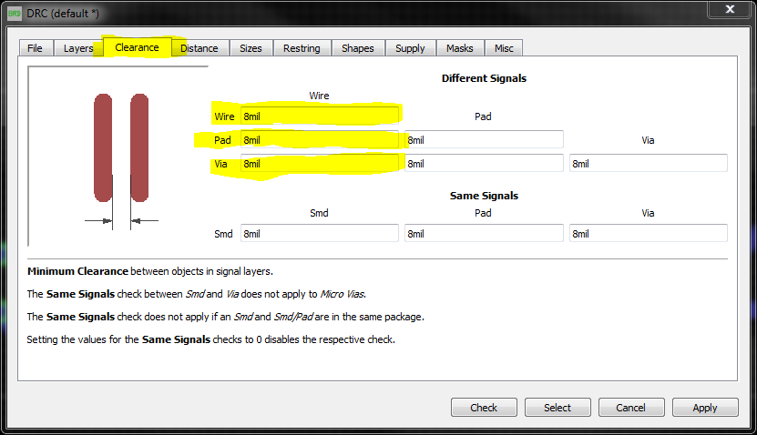

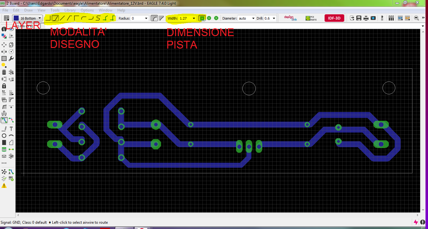

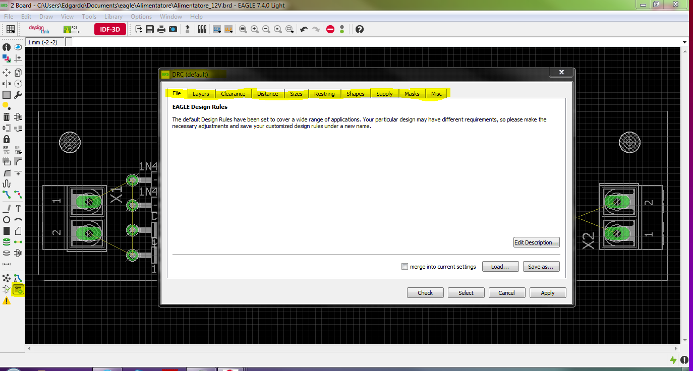

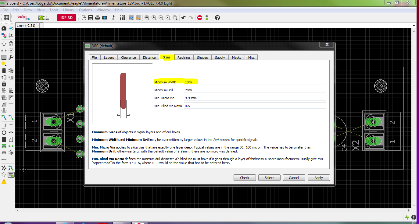

Impostiamo i parametri dell'autorouter premendo su "DRC", oppure tramite menù selezioniamo "Tools/DRC".
DRC:
162,13 KB
Si aprirà una finestra dove potremo modificare un po' tutte le caratteristiche del modulo autorouter.
Selezioniamo "Sizes" per cambiare lo spessore delle piste.
DRC Sizes:
171,94 KB
e nel campo "Minimum Width" possiamo vedere che di default Eagle visualizza 10mil.
NOTA: il mil è l'unità di misura che esprime i millesimi di pollice, in questo caso 10 millesimi di pollice. Un pollice è circa 2,54 millimetri e un millesimo di pollice è 0,0024 millimetri.
Questa unità di misura è tipicamente di tipo imperiale, ma possiamo cambiarla specificando un numero a nostro piacimento con a fianco l'unità di misura desiderata come i millimetri che sono più facili da interpretare.
Sostituiamo "10mil" con "1.5mm" e premiamo il pulsante "Select" in basso a destra.
Facciamo ripartire l'autorouter con "Tools/Autorouter", ma prima di proseguire con l'esecuzione modifichiamo il campo "1 Top" cambiandolo da "Auto" a "N/A".
Preferred Directions:
33,55 KB
clicchiamo su "Continue" e poi su "Start".
Infine con "End Job" chiudiamo la finestra.
Ora il nostro PCB avrà le piste disposte solo nel lato inferiore "BOTTOM" con una larghezza di 1,5 millimetri e se tutto è andato per il verso giusto dovremo vedere un disegno tipo questo:
PCB Bottom:
158,43 KB
Per evidenziare meglio il pcb appena realizzato selezioniamo i layer "16 BOTTOM", "17 PADS" e "20 DIMENSION" con il tasto layer.
Layer Bottom:
127,41 KB
L'immagine mostra le piste appena create con i pad, il perimetro del PCB ed i fori ( 2 per il fissaggio della scheda più uno per l'integrato 7812.
Ora il nostro PCB ha le piste dimensionate correttamente e tutte disposte sul lato inferiore.

Per l'ottimizzazione del nostro circuito stampato possiamo intervenire sull'autorouter, cioè impostando alcuni parametri in DRC, oppure possiamo intervenire manualmente.
In DRC sezione "Clearance", impostare la distanza minima tra le piste del circuito in "Wire":
DRC Wire:
50,56 KB
Qui è possibile specificare anche le distanze minime delle piste tra i "PAD" (piazzuole di saldatura dei componenti) e i "VIA" (connessioni tra le piste superiori (TOP) e inferiori (BOTTOM).
Premiamo "Select" e dopo aver eseguito un "Ripup Group" eseguiamo di nuovo l'autorouter.
Ora l'aspetto del nostro circuito stampato mostra le piste in blu distanziate di 1 millimetro tra loro e tra i pad.
Rendering:
144,01 KB
Per eliminare eventuali errori cliccare sull'icona in basso a destra che raffigura un triangolino giallo e premere "Clear All" nella finestra "DRC Errors".
Ottimizzazione manuale del circuito stampato:
Premendo sul pulsante "Route" o selezionando il menù "Edit/Route", possiamo collegare manualmente tra loro i PAD dei componenti per disegnare le piste del circuito stampato.
Mente scrivo, mi sto rendendo conto che il piedino 2 dell'integrato 7812 (GND) non è stato collegato a nessun componente.
Per visualizzare i collegamenti mancanti aprire la finestra "Layer" e selezionare il numero "19 Unrouted" di colere giallo.
Unrouted:
131,74 KB
La sottile linea gialla indicherà la pista mancante.
Per collegare questa pista possiamo usare il comando "Route" e disegnare col mouse la pista mancante.
GND 7812:
107,53 KB
Il comando "Route" apre alcuni pulsanti sulla cornice dell'editor in grado di specificare diversi parametri di "Route":
Parametri "Route":
115,15 KB
Per modificare la posizione delle piste o dei suoi vertici possiamo usare il comando "Optimize" in abbinamento a "Move".
Optimize:
127,78 KB
Con Layer abilitiamo anche "21 tPlace" e potremo vedere il nostro circuito stampato finito.
PCB End:
165,58 KB
A questo punto possiamo già inviare in stampa il nostro file per ottenere un master in grado di permetterci di realizzare un circuito stampato con la tecnica della fotoincisione o del P'NP.

Inserimento di una scritta sul PCB:
Possiamo inserire una scritta sul layer "16 BOTTOM" per personalizzare il circuito con il comando "TEXT":
Text:
150,71 KB
Digitiamo il testo, per es. "ALIMENTATORE" e premiamo su "OK".
In alto a sinistra vedremo che il layer in uso è "16 BOTTOM", proprio quello che a noi interessa.
Eventualmente selezionare un altro layer per specificare dove inserire il testo.
Ora avremo una stringa di testo agganciata al puntatore del mouse con indicato "ALIMENTATORE" che potremo posizionare all'interno del PCB a nostro piacimento.
Volendo, possiamo modificare l'aspetto della stringa; dimensione e stile, selezionando diverse impostazioni visibili nella parte alta dell'editor.
Io ho modificato il campo "Font:Proportional" in "Vector" per cambiare lo stile della stringa.
Infine ho posizionato la scritta come in figura.
Con "ESC" e "CANCEL" usciamo dalla modalità di inserimento del testo.
Alimentatore:
140,33 KB
Il nostro circuito ora è definito in tutte le sue componenti .

Ultima parte del tutorial e realizzazione di uno schermo di massa:
Con Eagle è possibile realizzare una pista chiamata GND o massa che avvolgendo tutti i componenti del circuito formerà uno schermo protettivo. Tale applicazione è indicata per quei circuiti elettronici sensibili alle interferenze elettromagnetiche.
Nel nostro schema di alimentatore non è necessaria, ma vale la pena realizzarla al solo scopo divulgativo.
Questo ci permetterà anche di evidenziare alcune funzionalità di Eagle, cioè la linea di comando.
Commandline:
115,28 KB
Prima di tutto eliminiamo dalla vista i layout che non ci interessano e lasciamo selezionati solo:
- 16 Bottom;
- 17 Pads;
- 20 Dimension.
Layers:
27,35 KB
Poi selezioniamo il pulsante "Polygon" o il comando "Draw/Polygon" e iniziamo a disegnare un perimetro attorno al nostro PCB rimanendo all'interno delle sue dimensioni in questo modo.
Poligono GND:
141,44 KB
Potete vedere la linea tratteggiata sul perimetro del PCB appena creata.
NOTA: in alto è possibile specificare i parametri di inserimento. Io ho usato la seconda icona "Wire bend style1" che consente di disegnare linee con angoli a 45°.
Inserire il perimetro col mouse e chiuderlo su se stesso.
A questo punto inserire nella "command line" il testo POLYGON GND e premere invio.
Non succede nulla, per vedere l'effetto che tale funzione produce selezionare il menù "Tools/Ratsnest"
E dovreste ottenere un PCB tipo questo:
Ratnest:
138,93 KB
Il disegno ora ha un'area in rame che collega tutti i poli dei componenti collegati a massa (GND) racchiusi nel disegno che abbiamo creato con il comando "Polygon".
Durante l'esecuzione del disegno in "Polygon", Eagle ci mette a disposizione alcuni comandi interessanti per specificare come verranno uniti i pad allo schermo di massa e gli spazi minimi di isolamento tra le piste attive o non di massa e lo schermo.
Vale la pena citare le funzioni "ISOLATE" e "SPACING"
Comandi POLYGON:
132,76 KB
Altre funzioni indicate dalle icone evidenziate le lascio scoprire a voi..
A questo punto il circuito è pronto per essere inviato in lavorazione, selezioniamo quindi tutti i layout per renderli visibili premendo su ALL nella finestra dei layout e ZOOM TO FIT per vedere il pcb a tutto schermo:
PCB completato:
180,53 KB

#24 Messaggio da Edgardo_Rosatti »
Ciao Josef, ho scaricato il tuo progetto, ma non riesco ad eseguire l'autorouter su Eagle.
Ho notato che nello schematic vi sono diversi "junction" in più e li ho eliminati. Tuttavia, anche dopo questa operazione, l'autorouter non vuole saperne di funzionare.
Questo può succedere, quindi ho cancellato il file "board" ed ho stampato lo schema su carta per poterlo ridisegnare da zero.
L'impressione è che non siano state eseguite correttamente le varie sequenze del disegno.
Lo schema è semplice e non dovrebbe essere un problema ricostruirlo.
Dammi un po' di tempo per reimpostarlo :wink:

Ciao Edgardo, a me l'autorouter funziona bene con questo progetto, strano che a te non va, comunque hai fatto bene a ripartire dallo schematic, è la cosa migliore. Potrai notare che come fotodiodo ricevente Rx non trovando un componente più adatto ho dovuto inserire una "photocell" che dovrebbe corrispondere ad una fotoresistenza, di meglio non ho trovato in quanto si tratta di un fotodiodo e non di un fototransistor. Io comunque riproverò con l'autorouter, a proposito, c'è un modo per resettare i valori del DRC?
Saluti
