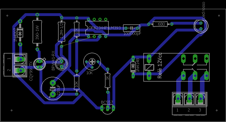

Dunque...... vi posto il Layer del progetto relativo alla board, generato dall'autorouter; come vedi Edgardo mi sembra che vada bene, è presente solo un "ponticello" da fare tra la resistenza da 1,2Mohm e il pin 2 dell'integrato, penso di poter passare oltre (stampa del master su carta lucida e stampante laser) che ne pensate? Ho portato a 2mm le tre piste relative ai contatti del relè, in quanto devono "sopportare" un convoglio con 6-7 carrozze illuminate.
Josef

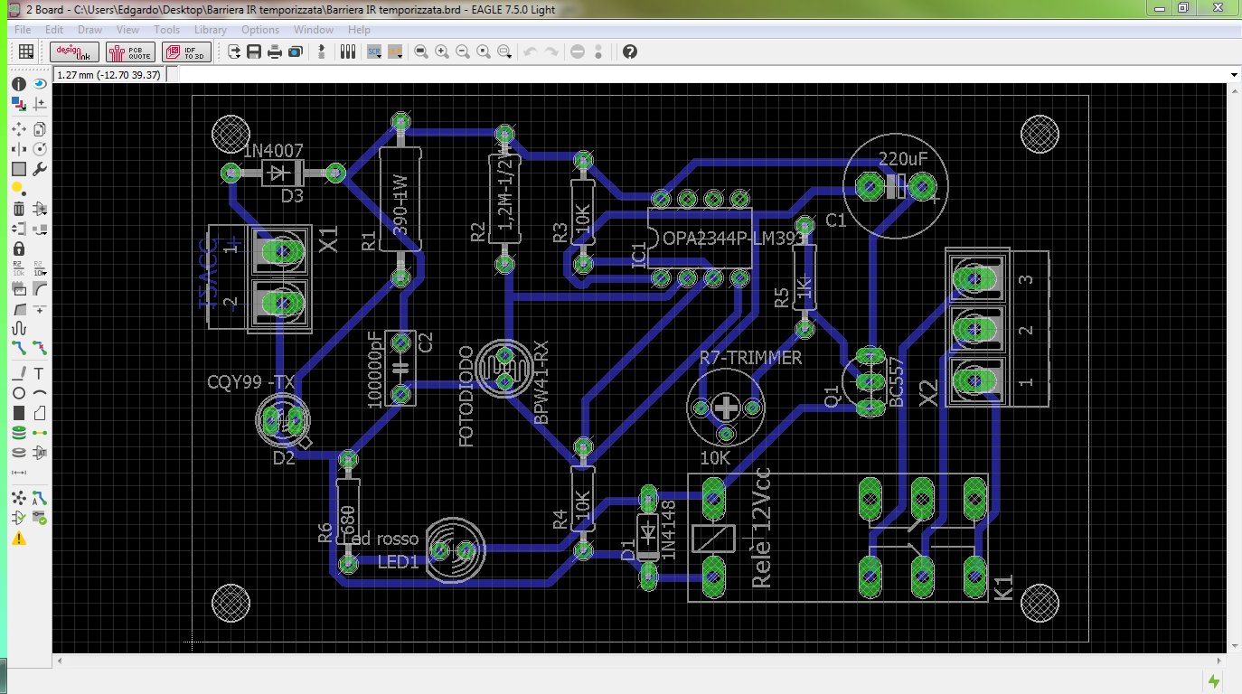

Ciao Josef, il ponticello che ti è rimasto puoi evitarlo spostando i componenti nella board prima di eseguire l'autorouter.
Con un po' di prove il risultato cambia e risolvi :wink:
Il mio problema è che con l'ultima versione di Eagle, l'autorouter è cambiato e commettevo degli errori [:I].
Nel frattempo ho ridisegnato lo schema mantenendo la posizione dei componenti da te disegnati e mi è venuto questo che spero possa essere di aiuto:

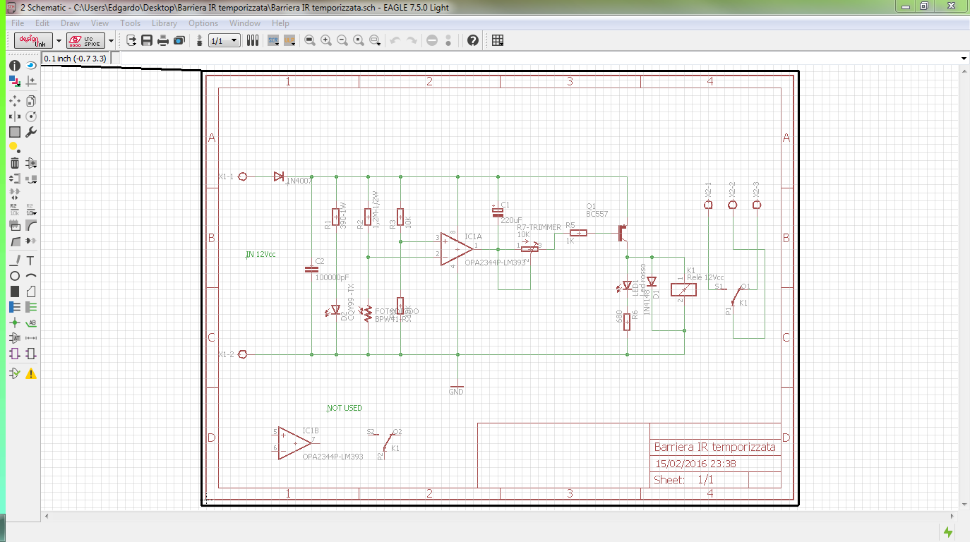

Schema:

197,7 KB

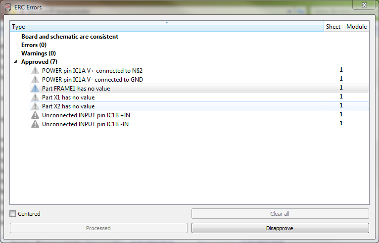

Il DRC:
Da quello che ho capito, se si commettono errori nello schema, questi rimangono sempre anche dopo una correzione.
Poi sei tu che devi indicare al programma cosa vuoi fare.
Nel mio esempio ho diversi errori in schematic che con il tasto "approve" ho ritenuto annullare in quanto falsi positivi.
Puoi ripristinare lo stato di errore col tasto "disapprove" per ogni tipo di errore rilevato, ma questi rimarranno sempre segnalati nella lista.
Lista errori ERC-DRC:
63,1 KB
Nella pic vedi la mia lista che fa capo allo schematc del tuo circuito (quello che ho ridisegnato).
In "approved(7)" mi da 7 errori tra cui il terzo:"Part FRAME1 has no value" mi dice che il cartiglio non ha un nome.
Il problema è che il cartiglio non è un componente elettronico e non potrà mai avere un nome, quindi come tale mi segnala l'errore.
Nessun problema, approviamo l'errore.
Stesso discorso per gli ultimi due errori della lista "approved(7)"; sono i pin non collegati dell'integrato. Anche qui l'errore rilevato è stato approvato perchè non influente nello sviluppo del progetto.
Il programma rileva che i pin non sono collegati a nulla e te lo sta dicendo.
Errore cartiglio evidenziato in shematic:
126,19 KB
In sostanza, cliccando nella lista ERC Errors, hai un riscontro dell'errore in schematc o in board (dipende da dove richiami il DRC) e sta a noi valutare l'importanza dell'errore e se correggerlo o approvarlo.
Edgardo

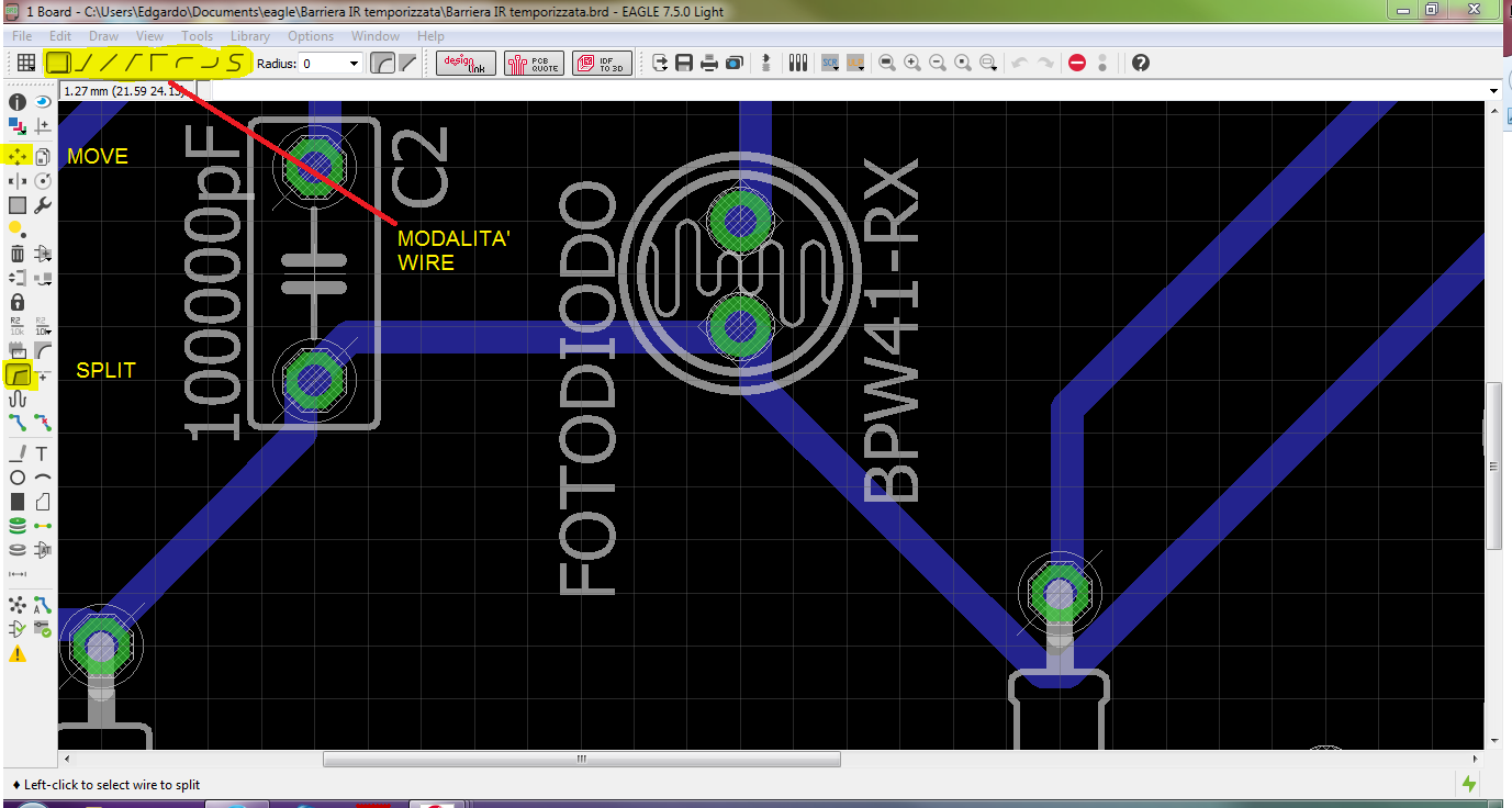

puoi modificare la posizione delle piste con la funzione "move" in board tramite i tool. Puoi anche spezzare una pista con "split" per creare una geometria diversa delle piste.
Il modo con cui spezzi una pista puoi specificarlo tramite le funzioni "wire":
Move, Split e Wire:
126,23 KB
Le modifiche in oggetto riguardano solo la geometria del pcb e possono essere fatte tranquillamente in board, in quanto non modificano lo schema elettrico disegnato in schematc :wink:
Se provi a cambiare i componenti o i collegamenti in board, vedrai che Eagle ti riporterà errore, perchè tali modifiche devono essere fatte solo ed esclusivamente in schematic. Ma questo aspetto immagino che lo avrai già notato.
Edgardo

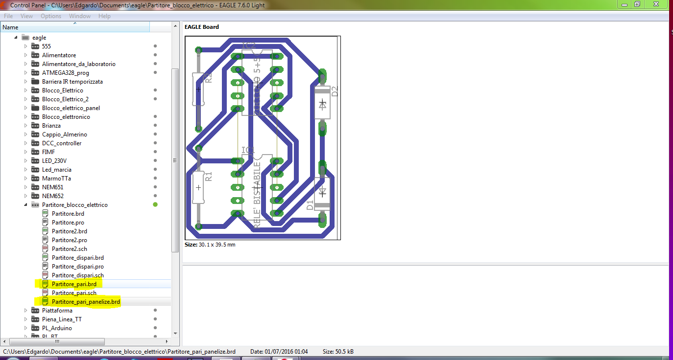

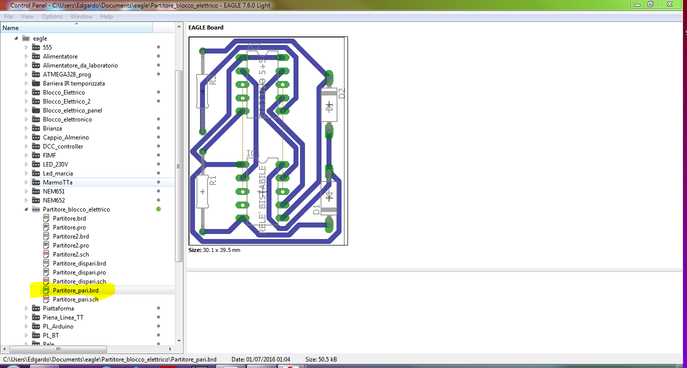

La prima operazione da effettuare consiste nell'eseguire una copia del file del pcb da pannellizzare, cioè il file con estensione BRD del nostro circuito stampato.
Nel mio caso il file si chiama "Partitore_pari.brd".
Tale file può essere trovato all'interno della cartella "documenti/eagle" del pc, oppure tramite il "control panel" di Eagle come visualizzato in figura.
Control Panel:
113,74 KB
Eseguiamo un copia/incolla del file in oggetto e lo rinominiamo come: "Partitore_pari_panelize.brd"
Copia rinominata del file:
114,45 KB
A questo punto avremo 2 file dal contenuto identico ma con nomi diversi e potremo intervenire sul file appena copiato senza modificare il progetto presente nel file originale.

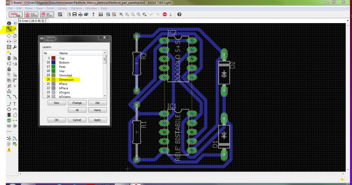

Apriamo quindi il file appena copiato e selezioniamo l'icona "Layer Settings" in alto a sinistra.
Layer Settings:
197,87 KB
Clicchiamo su "All" e deselezionimao il layer "Dimension (20)", infine clicchiamo su "OK"
Con questa operazione abbiamo tolto dell'editor il perimetro che racchiude il pcb.
Il perimetro esiste ancora, ma ora non è più visualizzato dall'editor.

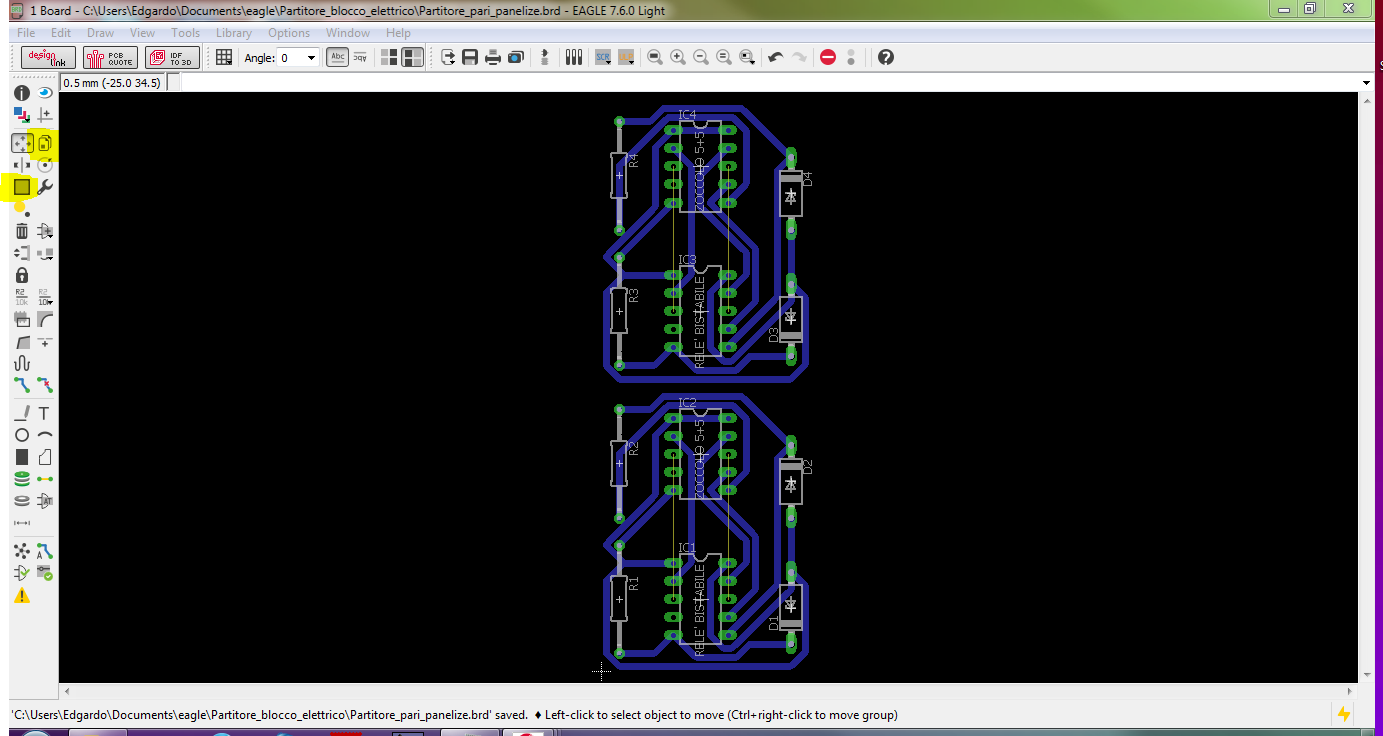

Giunti a questo punto effettuiamo uno zoom per visualizzare meglio il nostro pcb (rotella del mouse per allontanarci) ed eseguiamo un "copy group" premendo prima sull'icona "copy" e poi sull'icona "group".
Con tale metodo selezioniamo col mouse tutto il pcb che diventerà di un colore più acceso e col tasto destro del mouse scegliamo "Copy Group" dal menù a tendina.
Infine posizioniamo il nuovo pcb vicino a quello esistente.
Copia/Incolla di un pcb:
117,52 KB

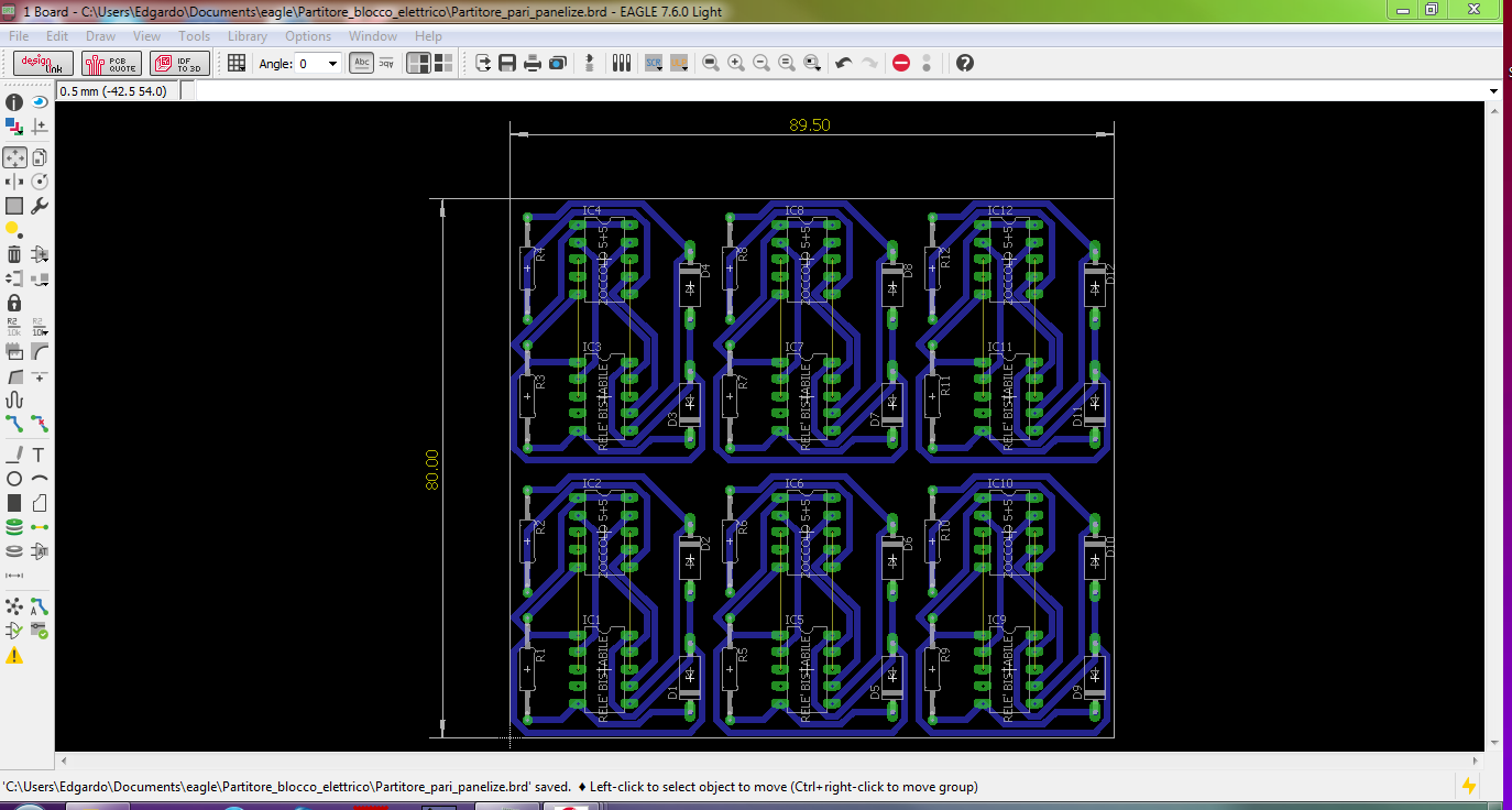

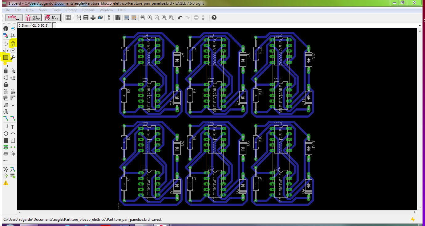

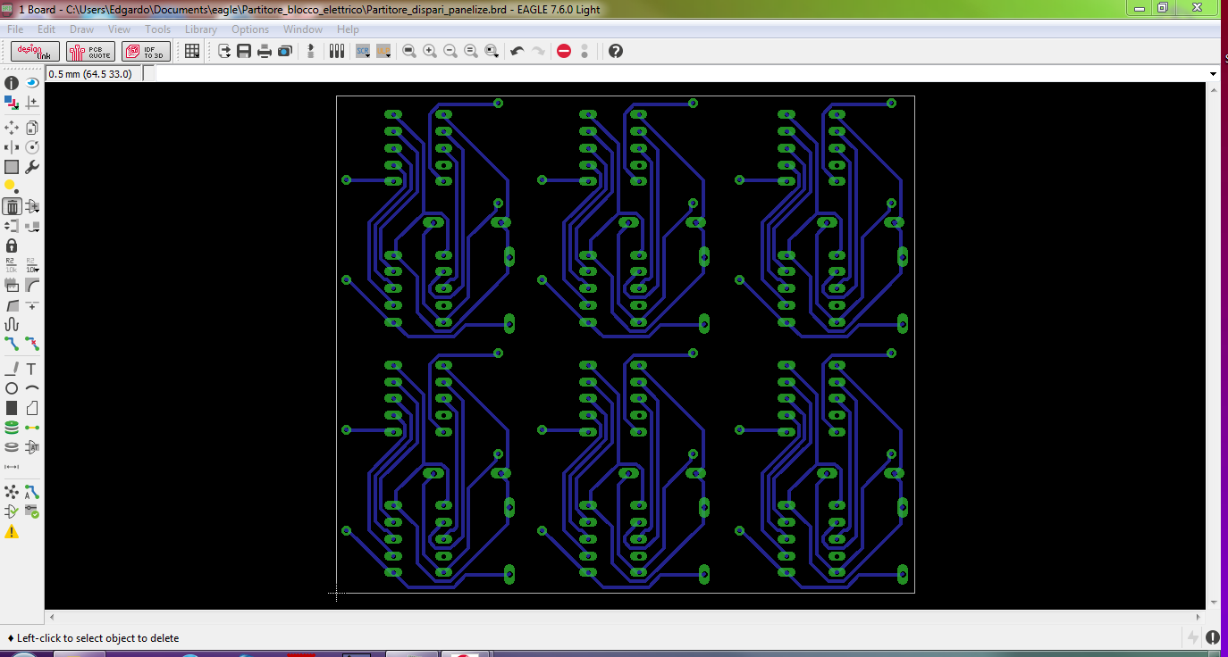

A questo punto ripetiamo l'operazione di "copy group" per ottenere 6 pcb come in figura:
6 PCB:
151,04 KB
In questa pic, i pcb sono distanziati di poco, quel tanto che basta per permettere il taglio e la separazione degli stessi mediante dremel o traforo.

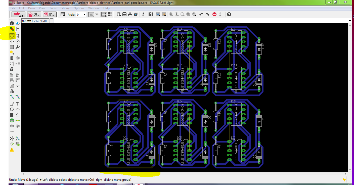

Ripristiniamo la visualizzazione del bordo esterno selezionando "Layer Settings" e clicchiamo sul numero 20 "Dimensions" e poi su "OK".
20 Dimensions:
153,86 KB
Pannello finito con quotatura:
132,09 KB
Modifichiamo il perimetro di colore bianco per raggruppare tutti e 6 i pcb del pannello.
Clicchiamo su "Move" e ampliamo il perimetro.
Il nostro pannello finale ora contiene 6 pcb identici per una dimensione totale di 80x89.50 mm, più che sufficienti per una stampa con la versione Light di Eagle.
Ora non rimane che stampare su PNP o acetato il nostro layout ed eseguire la produzione artigianale del circuito stampato pannellizzato.

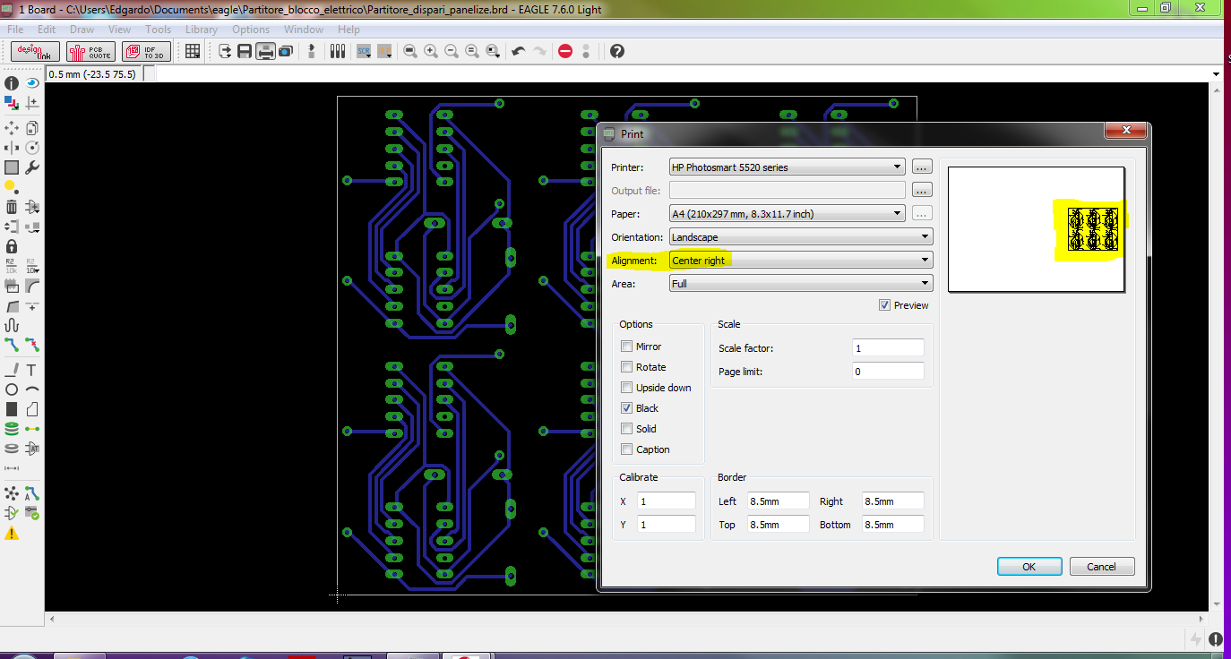

STAMPA DI UN PCB SU ACETATO CON EAGLE.
La stampa di un pcb su acetato, ci permette di produrre in casa un circuito stampato tramite bromografo utilizzando basette pre-sensibilizzate e un paio di bagni di sviluppo.
La stampa:
Deve essere fatta su fogli di acetato trasparente tipo quelli comunemente utilizzati per le presentazioni tramite proiettore.
Tali fogli devono essere compatibili con la stampante in proprio possesso, cioè inkjet o laser. Si trovano nei negozi di cancelleria ben forniti anche sfusi e costano relativamente poco.
Nel mio caso utilizzo fogli di acetato per stampanti inkjet.
I fogli sono trattati da un lato per permettere all'inchiostro di "aggrapparsi" alla sua superficie, hanno una sottile striscia di carta rimovibile su uno dei lati corti (A4) e vanno inseriti nel vassoio della stampante con il lato trattato rivolto verso il basso.
Poi dipende dal tipo di stampante, nel mio caso una HP Photosmart 5520.
Inseriamo il foglio nella stampante come indicato e con l'editor "board" aperto di Eagle visualizziamo i layer che servono alla produzione del pcb.

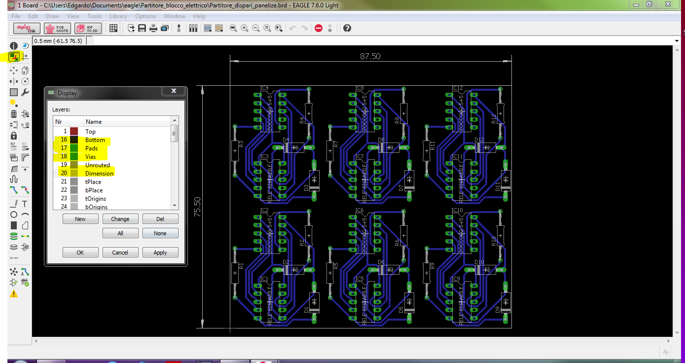

Clicchiamo su "Layer settings" e nella finestra deselezioniamo tutti i layer con "None".
Poi selezionaimo solo i layer: "16 Bottom", "17 Pads", "18 Vias" e "20 Dimension".
Layer:
156,46 KB
Clicchiamo su OK.
PCB quotato:
127,2 KB
Se avete inserito delle quotature come nel mio caso, eliminatele tramite l'icona "delete" sulla barra a sinistra.
Selezionare "Zoom to fit" nella barra superiore per avere una visuale a tutto schermo del pcb.
Zoom to fit:
131,87 KB

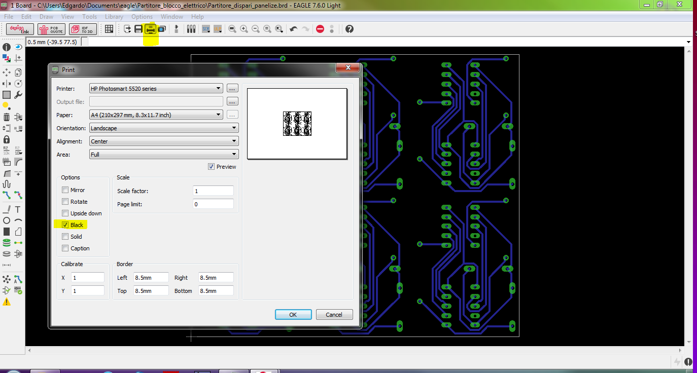

Per avviare la stampa cliccare sull'icona "Print" nella barra superiore o tramite il menù a tendina selezioniamo "File/Print"; tasto Ctrl+P.
Comparirà la finestra di stampa con all'interno diversi pulsanti per personalizzare la stampa.
Print:
169,32 KB
Le funzioni disponibili sono abbastanza intuitive, ma dobbiamo assicurarci che la funzione "Black" sia spuntata. In questo modo, la stampa avverrà utilizzando solo l'inchiostro nero per tutte le parti che compongono il disegno.

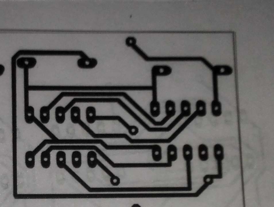

Avviamo la stampa tramite "OK" e il risultato dovrebbe essere tipo questo:
Stampa:
54,19 KB
In questa foto è visibile la stampa con un normale foglio bianco posto dietro l'acetato. Tuttavia, se si osserva l'acetato un controluce, si può notare che la stampa presenta dei difetti. Cioè il nero ha una saturazione molto bassa e lascia passare una buona parte della luce.
Questo è un difetto comune delle stampanti commerciali e non è tollerabile, in quanto se usiamo il lucido appena stampato in un bromografo, tali difetti ce li ritroveremo in fase di masterizzazione del pcb.
Una soluzione potrebbe essere quella di farsi stampare il pcb da una tipografia ben attrezzata che offre un livello di satutazione del 100% del colore nero.
Il problema è che tale lavorazione ha un costo non indifferente.

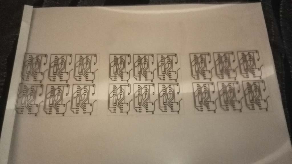

Oppure possiamo stampare più volte e sullo stesso foglio il layout del pcb per poi tagliarlo e sovrapporre i vari disegni. E' un sistema relativamente laborioso, ma offre ottimi risultati.
Vediamo come fare.

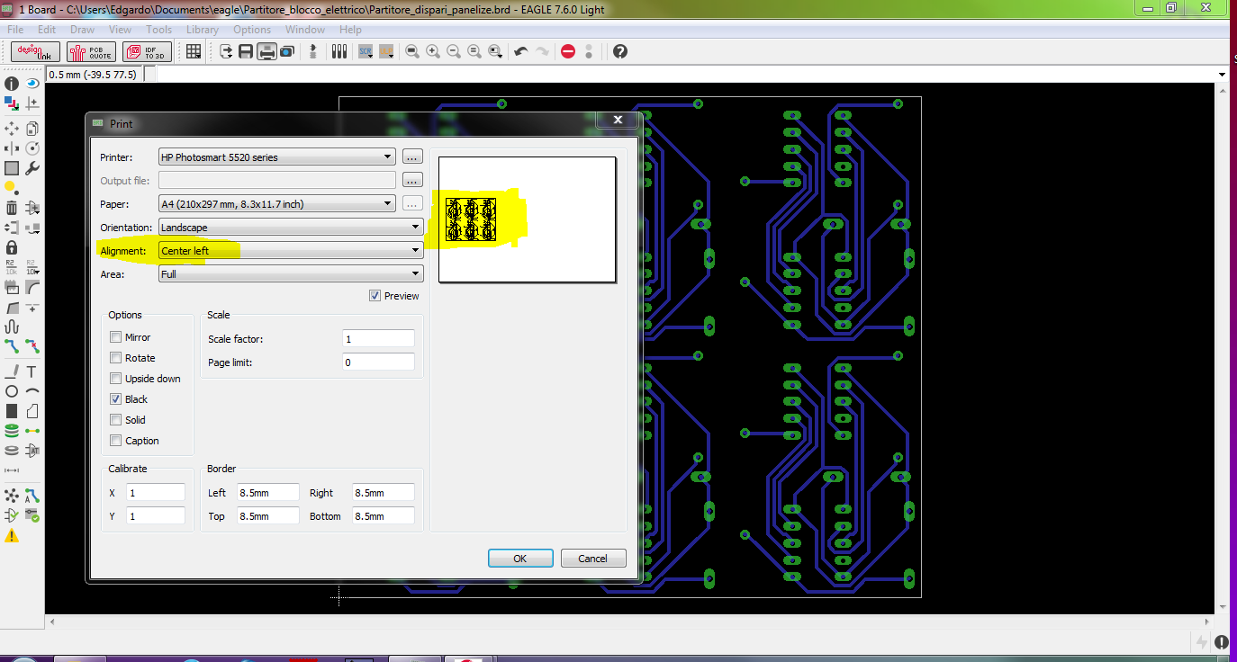

Reinseriamo il foglio appena usato nella stampante e riapriamo la finestra di stampa.
Ora cambiamo il parametro "Alignment" da "Center" a "Center left" lasciando invariati gli altri parametri e clicchiamo su "OK"
Alignment = Center left:
171,27 KB
Ripetiamo l'ultimo passaggio, ma stavolta impostiamo "Center right" in "Alignment".
Alignment = Center right:
167,59 KB

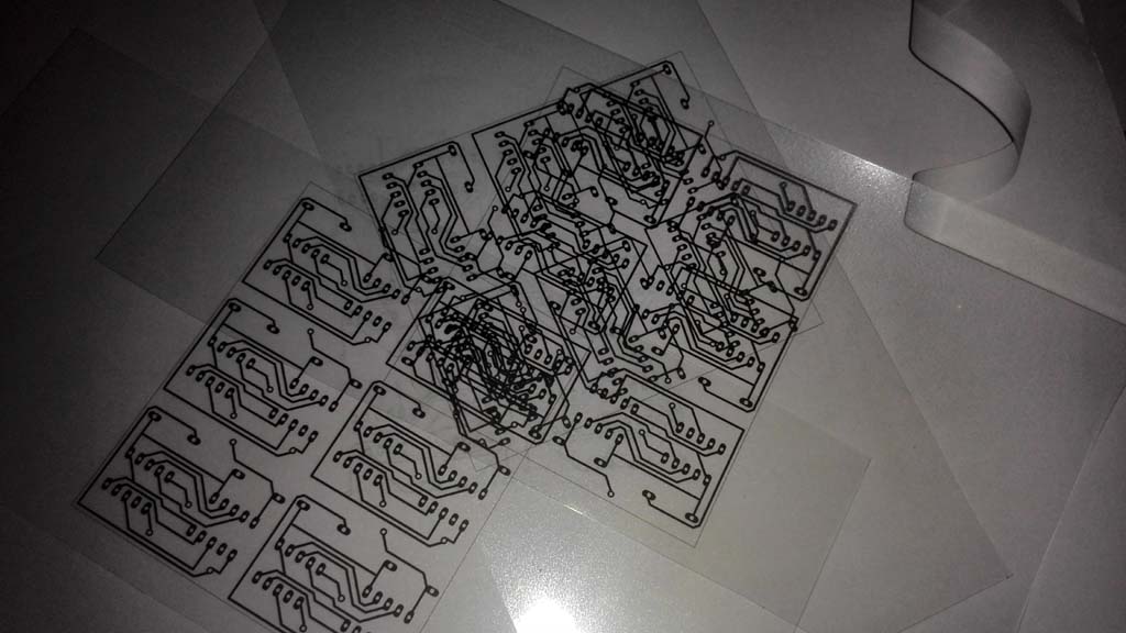

A lavoro ultimato dovremo avere un foglio in acetato con tre stampe identiche come in foto precedente.
Ora non ci resta che rimuovere la striscia in carta e tagliare il foglio per poter sovrapporre le tre stampe che verranno fissate tra loro tramite comune nastro adesivo trasparente.
Taglio acetato e rimozione della striscia in carta:
83,43 KB
Sovrapposizione delle tre stampe:
56,79 KB
In questa foto si vede il disegno di un singolo pcb formato da 3 strati sovrapposti di acetato. Non è ancora fissato, ma si nota abbastanza bene il risultato finale.
Non è difficile essere precisi e in questo modo il colore nero si avvicina molto ad una saturazione del 100%.

Dove sbaglio?
Saluti
Josef
Messaggi: 5190
Età: 61
Re: Eagle; software per circuiti stampati [tutorial]
#39 Messaggio da Edgardo_Rosatti »
Prova a fare un "RIPUP ALL" in board e a ripetere l'autorouter reimpostando nuovamente tutti i parametri.
In alternativa cancella il file BRD e rifai il disegno del pcb. È capitato anche a me; meglio ancora se vai in documenti/eagle e cancelli tutti i file escluso quello con estensione SCH.
Ps, mi scuso per la latenza ma fino al 4 settembre sono in vacanza e non posso usare eagle[:I]
Josefloco61
Messaggi: 674
#40 Messaggio da Josefloco61 »
Ciao Edgardo, non preoccuparti per le risposte, posso aspettare. Quello che mi hai consigliato è esattamente quello che ho fatto (con i software sono un po' smanettone.....). per la precisione ho aggiunto a tutti i file del progetto l'estensione ".old" e li ho spostati altrove, ad eccezione del file dello schema elettrico (.sch). Ovviamente ho dovuto riposizionare tutto sulla board, quindi ho settato l'autorouter e..... stavolta ha funzionato !!! Credo che le cause di questo malfunzionamento possano essere due, la prima è che ho commesso qualche errore nella procedura, la seconda può essere un "bug" di questa versione del software. Comunque l'importante è che ho risolto, grazie dei consigli e... buone vacanze.
Saluti
Josef
Messaggi: 5190
Età: 61
#41 Messaggio da Edgardo_Rosatti »
ciao Josef, in effetti é un po' frustrante come metodo e non dovrebbe essere così.
Per noi che usiamo la versione Free di eagle può andare bene, in quanto usiamo relativamente pochi componenti. Comunque mi fa piacere che hai risolto.
Uno dei prossimi studi e tutorial da fare sarà sicuramente la modifica dei pcb BRD.
