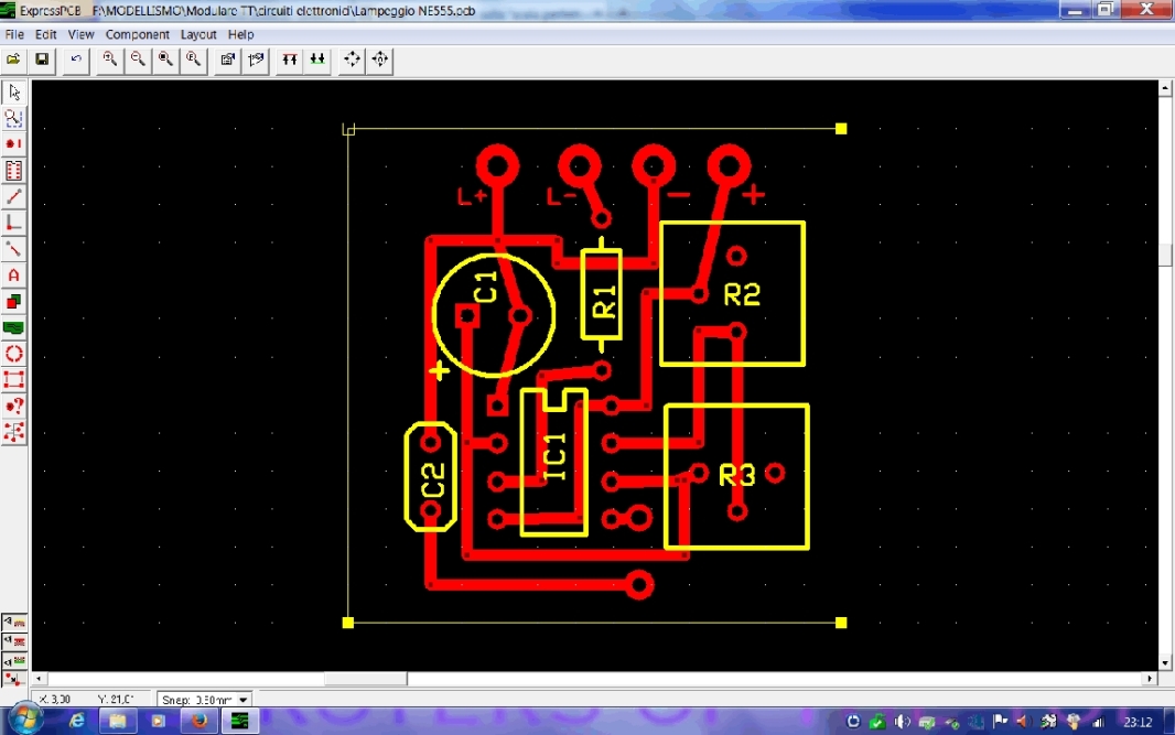

Ho iniziato proprio oggi, su consiglio di Walter, a provare "expresspcb"
240,1 KB

Mi pare un ottimo ausilio!!

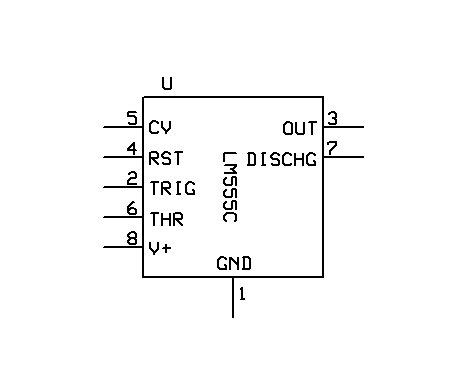

Ieri ho provato "expresspcb" ma ho riscontrato un problema nella creazione dello schema elettrico. Nel database dei componenti (component manager della'applicazione "ExpressSch") mancano tanti componenti. Da subito ho pensato a componenti di raro utilizzo, ma poi ho scoperto che mancano anche gli NE 555.
Fondamentali in molti circuiti che emettono il classico segnale di "Flicker-flag", ovvero il segnale di "clock" temporizzato, indispensabile in tutti i circuiti digitali (non solo ad uso modellistico), come mancano molti simboli di porte logiche "NAND-AND-OR-NOT-NOR". Mi sono "piantato" immediatamente.
Sto ora provando ad installare "Kicad".
Ma non riesco a fare il download.
Re: Semplicissimo CAD per circuiti elettronici
#14 Messaggio da marioscd »
roy67 ha scritto:
[Ieri ho provato "expresspcb" ma ho riscontrato un problema nella creazione dello schema elettrico. Nel database dei componenti (component manager della'applicazione "ExpressSch") mancano tanti componenti. Da subito ho pensato a componenti di raro utilizzo, ma poi ho scoperto che mancano anche gli NE 555.
come non c'è? eccolo qui "IC - National - LM555C - Timer - DIP8"
TRUCCHETTO: con l'opzione "find" cerca solo la parte numerica dell'integrato che ti serve...
2,58 KB
devi cercare bene nella libreria, c'è quasi tutto e quello che non c'è è facilmente disegnabile ex-novo col tool "crea componenti"
#15 Messaggio da marioscd »
