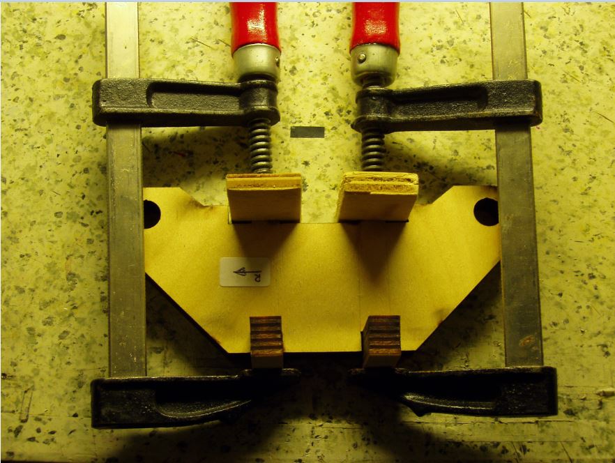

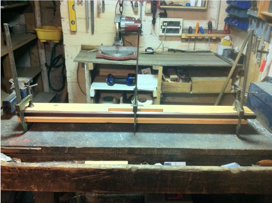

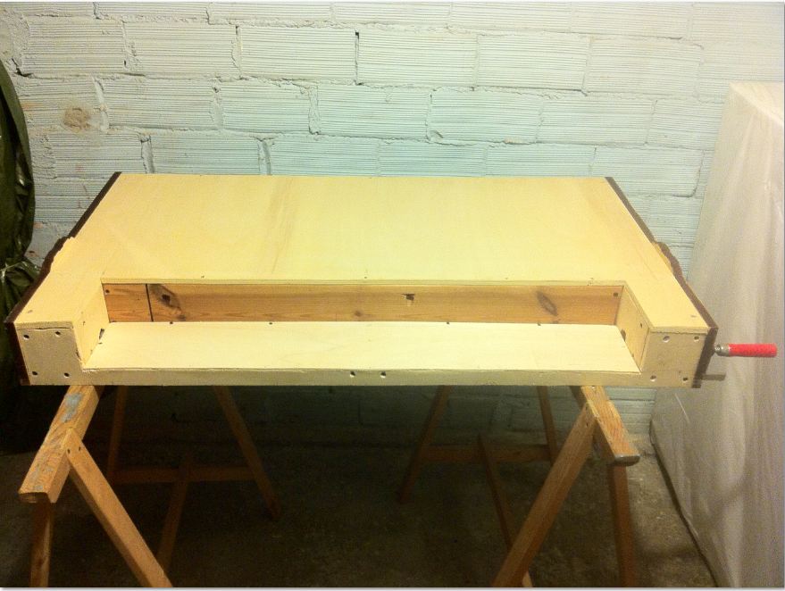

Giusto per farvi vedere che non mi sono dimenticato del modulare vi metto a conoscenza del nuovo piccolo step. Ho preparato il piano per i binari (quello per raggiungere i +8 mm sul piano di campagna) incollando insieme due listoni di compensato da 4 mm. Per unirli, dopo averli tagliati di misura, ho usato delle morse chiudendo fra due liste di legno
Le morse che tengono premuti i due listoni da 4 mm
114,35 KB
Successivamente ho provveduto a mettere il piano su cui sarà realizzato il mare, a quota -80 mm dal piano di campagna
89,68 KB
Quando il piano per i binari da 8 mm sarà pronto potrò posare il sughero e i binari, per poi fare delle prove di attacco con gli altri moduli

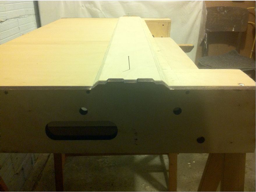

Visto che mi dite di procedere così (piano :wink: ) allora vi mostro lo step odierno: ho solo posato il listello in compensato da 8 mm per il piano dei binari. Gli spigoli sono stati smussati con una raspa per ottenere la sezione trapezoidale. Ho deciso di non fissarlo in quanto preferirei prima fare i basamenti per i pali, che dovranno andare ad inserirsi proprio nella parte inclinata del piano. Avendo il piano non fissato sarà più facile ottenere le sedi per fissare i basamenti.
68,2 KB
Per quel che riguarda casa e laboratorio, vedrò come evolveranno le cose, se vedrò che tira cattiva aria cercherò una sistemazione più tranquilla per tempo, anche in modo da organizzarmi con i vari traslochi in un periodo che mi rechi meno disagio possibile alle altre attività

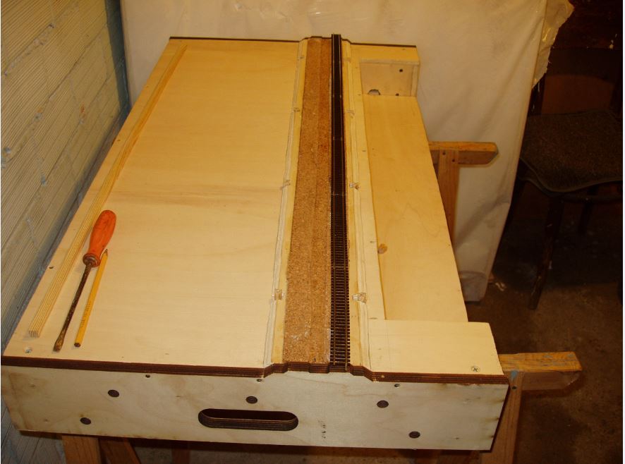

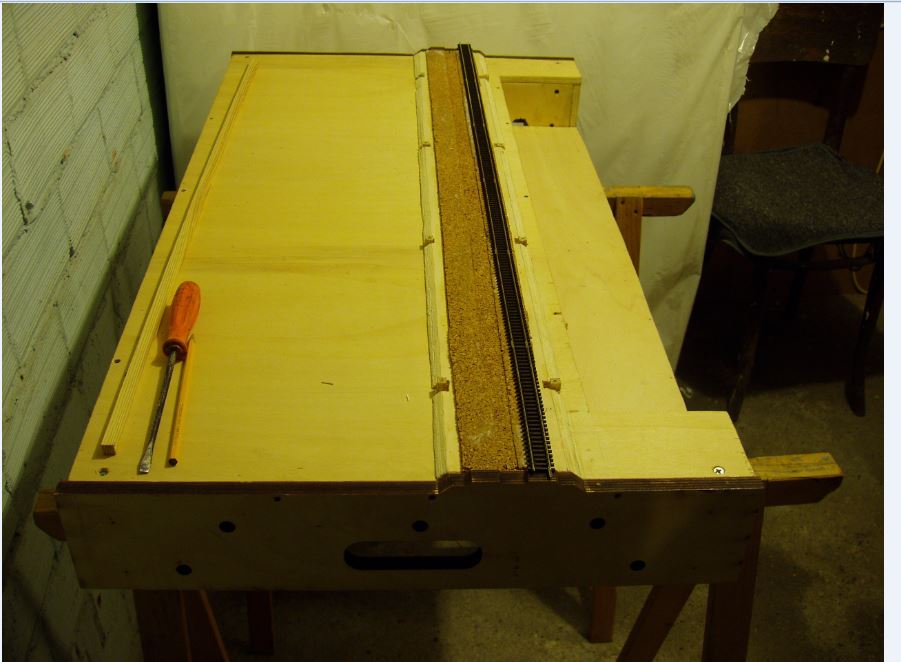

Re: MODULO "Riviera di Ponente"
#89 Messaggio da Fabrizio »
Oggi ho fatto un altro piccolo passo. Ho provveduto a posizionare le striscie di sughero sopra il piano dei binari, ho realizzato e posizionato i basamenti per i pali, ottenuti da un listello di abete di 10x10 mm. Ho poi provveduto a montare la dima, rispettando l'interasse di 43 mm e posizionando i due listelli centrati rispetto alla sede. Prima di procedere al fissaggio finale del piano dei bimari vorrei aspettare che la dima sia pronta (asciugatura della colla) poi provvederò a posizionare provvisoriamente i binari con il relativo piano, per verificare soprattutto che i pali siano alla debita distanza dall'asse del binario, a meno di qualche tolleranza che non dovrebbe superare il millimitero. Purtroppo lavorare il sughero non è molto facile, per via della sua natura friabile, comunque il supporto è buono, aggiusterò poi l'estetica quando poserò il ballast.
72,49 KB
73,65 KB
110,32 KB
Per oggi ho preferito fermarmi qui

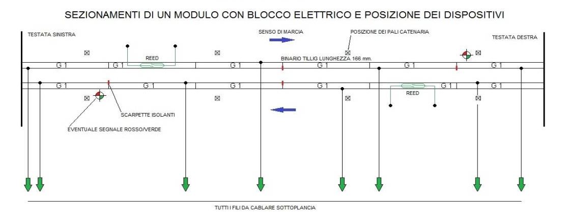

Adesso ho intenzione di mettere i binari facendo i sezionamenti e saldando i relativi fili. Li lascerei poi liberi nel sottomodulo, perchè l'impianto elettrico lo vorrei fare dopo le prove che vorrei fare una volta che verrei a trovarvi. Tu che sei l'elettricista del modulare, se faccio così e possibile fare le prove di circolabilità e accoppiamento?
P.S. tutto questo ovviamente si può fare perché tanto ci siete tu e Andrea che smanettate per i moduli da portare a Novegro. Se era per me magari Novegro chiudeva prima :cool: :cool: .

Per il saldatore ce ne sono di svariati tipi, io ho un vecchio Ewig tipo stilo a doppia potenza 25/50 watt che va bene per piccole medie saldature; diciamo che per i fili ed i circuiti stampati va bene, ma anche per piccoli modelli in ottone fotoinciso.
L'importante è che abbia una punta "trattata" e con attacco a baionetta così da poterla sostituire con praticità, vedrai che ti durerà una vita.
Per il pannello del modulare so che farai un ottimo lavoro, comunque ti consiglio di saldare i fili (60 cm. min.) alle rotaie prima di fissarle al piano e di predisporre tutti i fori di passaggio dei cavi che lascerai penduli fino al montaggio della scheda.
Se non ricordo male farai un pannello di blocco, quindi avrai un discreto numero di fili da inserire, eventualmente fammi sapere che ti mando lo schema preciso che ho postato tempo fa sul forum. Proprio sabato ho cablato i miei pannelli ma non ho fatto delle foto, se mi dai un po' di tempo le faccio e le posto.
Per le prove potrai collegare tra loro i fili provvisoriamente; si tratta solo di avere la continuità sui due sezionamenti delle linee.
