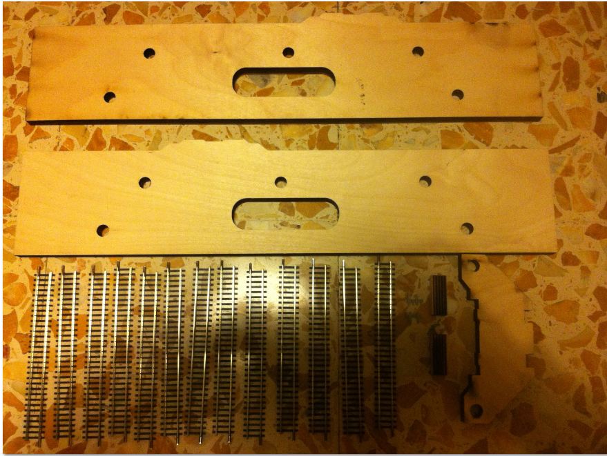

Arrivato oggi il pacco con le testate, dima, binari e scarpette
116,83 KB
Spero di potermi mettere all'opera già da Sabato.

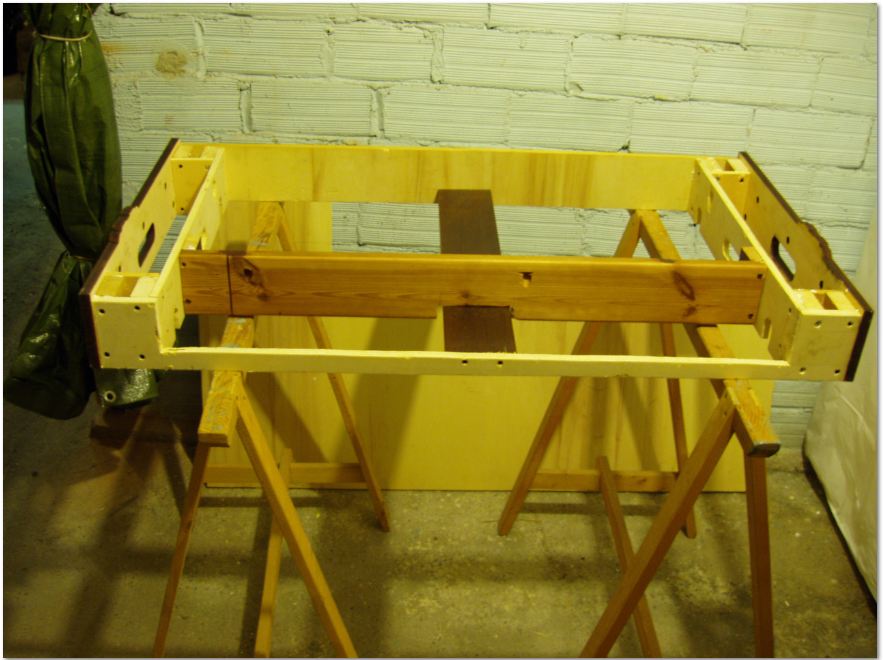

Ieri e oggi ho proceduto all'assemblaggio del telaio. Mancano ancora i piani e devo fissare alcuni elementi.

Messaggi: 23546
Re: MODULO "Riviera di Ponente"
#58 Messaggio da Andrea »
Evvai Fabrizio!!
Già mi immagino il mare.... :grin:
#59 Messaggio da carlo mercuri »
Bellissimo telaio!! :smile:

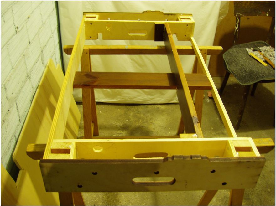

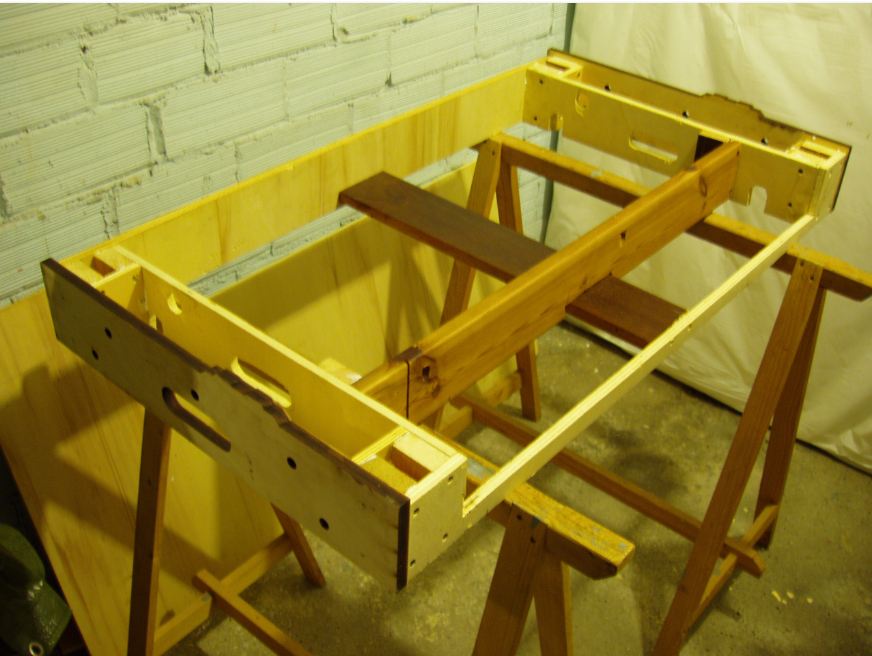

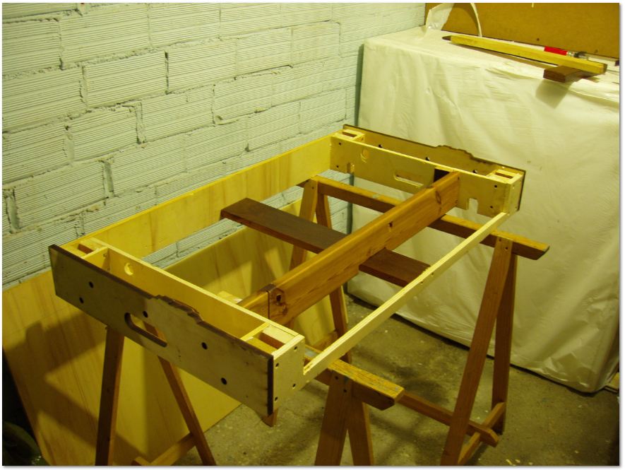

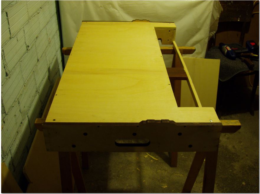

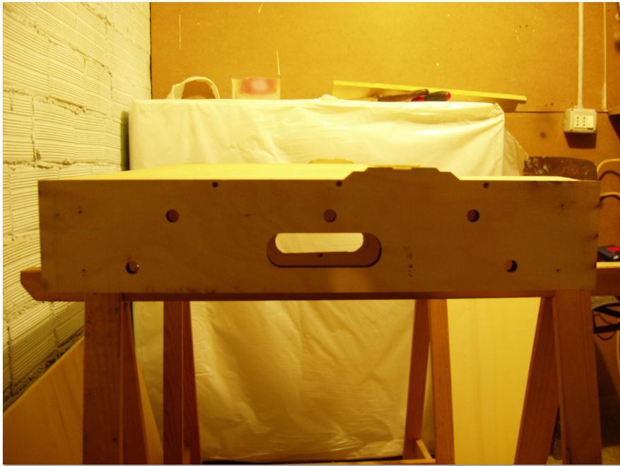

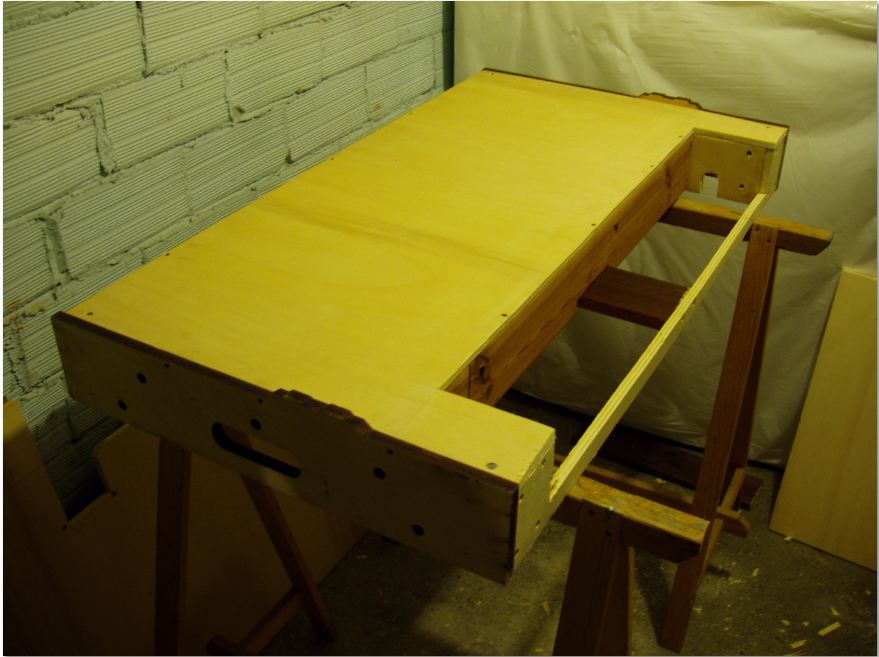

Oggi ho continuato con il telaio. Ho predisposto il piano superiore e il rinforzo longitudinale che serve anche come supporto per il muro di contenimento per la ferrovia. Manca ancora il piano del mare e il supporto dello fondo, che servirà per poggiare le case.

Messaggi: 23546
#71 Messaggio da Andrea »
Ottimo Fabrizio, a che altezza sarà "posato" il mare?
Immagino sulla base che si vede sul fronte del plastico, oppure sarà leggermente rialzato?
Messaggi: 11229

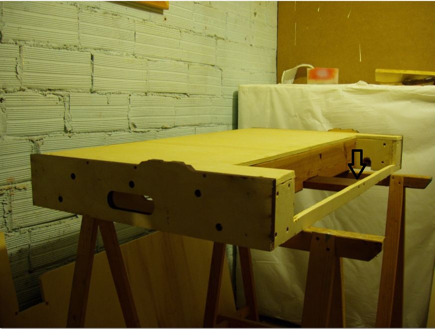

#72 Messaggio da Fabrizio »
Ciao Andrea, il mare sarà posato a -80mm dal piano del plastico, sulla base che si vede sulla traversa frontale.
120,99 KB
Ho deciso questa quota perchè mi sembra un buon compromesso tra altezza del muro di contenimento della ferrovia (al vero viene un muro di circa 9 metri ) e il fatto di semplificare il lavoro di costruzione del telaio mantenendo la traversa frontale con un filo inferiore di 2 cm, sufficientemente robusta (ho messo un resistente rinforzo trasversale, quello marrone scuro che si vede in foto) senza dover studiare una traversa frontale dalla geometria più complessa. Inizialmente avevo scelto una quota di soli -60 mm, per non esagerare con il gradiente di discesa dalle testate verso il mare. Ora con 80 mm in effetti non so se sul lato sinistro farò la spiaggia o farò anche li una scogliera. Per questo vedrò durante il proseguio dei lavori. Potrei anche pensare alla soluzione del mare di Axel (quella con il foglio di acetato), in modo da salire di circa 15-20 mm per avere un gradiente di discesa dalla testata sinistra più dolce e simulare la profondità dell'acqua. Bisogna però vedere se un muro di contenimento di soli 60 mm ( al vero circa 7 m ) può andare.
Se avete suggerimenti..... sono qui :smile:
