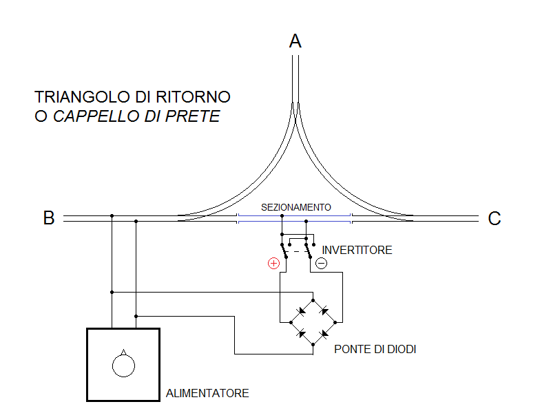

Questo apre la strada ad una linea in più da gestire come si vuole.
Doc, il tuo tracciato è un "cappello di prete" che produce un corto risolvibile facilmente con qualche diodo ed un invertitore
Cappello di prete:
19,93 KB
Nel caso del tuo schema il sezionamento andrebbe inserito in uno dei rami in uscita.

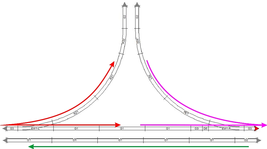

Re: MODULO "Bivio"
116,96 KB
Così facendo si avrà un ingresso alla nuova linea, uscendo dalla linea principale, ed un uscita dalla "penisola", con sosta per attendere il turno corretto.
Senza pericolosi incroci, che necessitano sezionamenti, etc.
Magari creando anche l'incrocio, ma solo scenografico.
In questo modo parte direttamente una linea a norme TT a 2 binari che terminerà alla stazione di testa.
Quello che voglio dire è che facendo una deviata a binario singolo, sarà solo ad uso e consumo del modulo SdT.
Facendo una deviata potrà essere allungata a piacere.

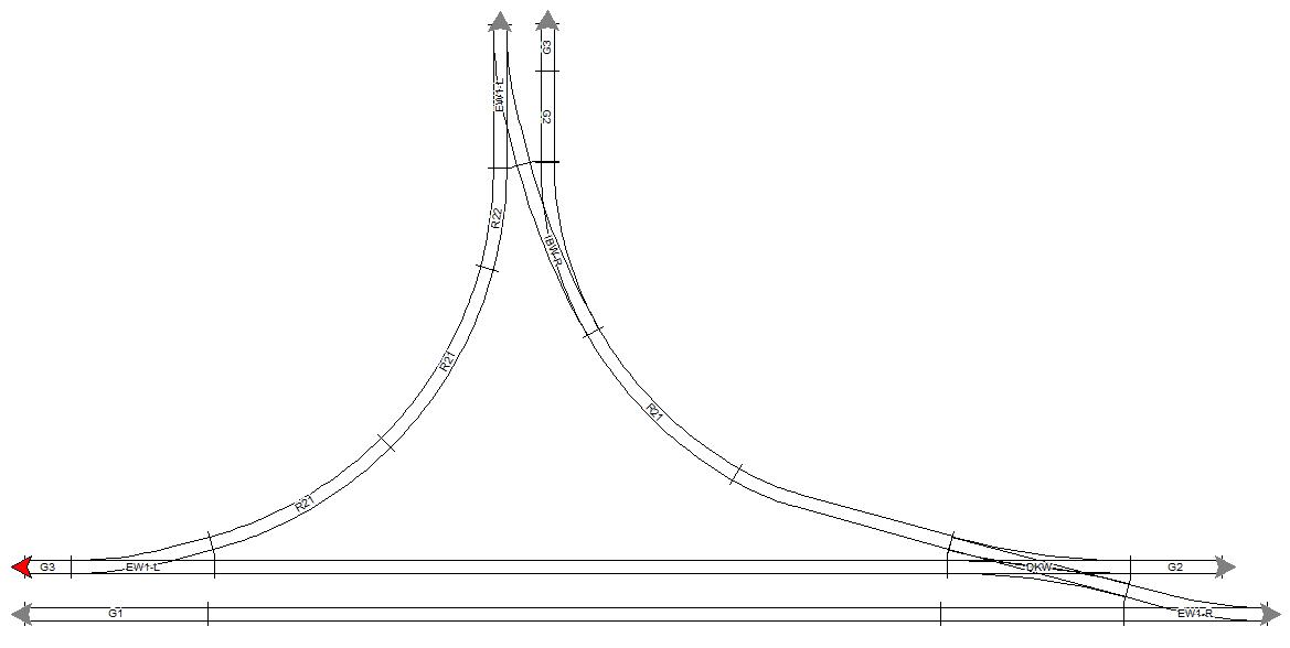

Re: MODULO "Bivio"
Così facendo, con un solo modulo, delle dimensioni di soli 1200x 800 mm, potremo avere una deviata, con linea alternativa che porta ad una penisola, che terminerà con una bella SdT.
I binari e deviatoi degli incroci possono essere autocostruiti, in modo che le geometrie possano essere gestite al meglio possibile e saranno (eventualmente) solo di estetica, con aghi fissi.

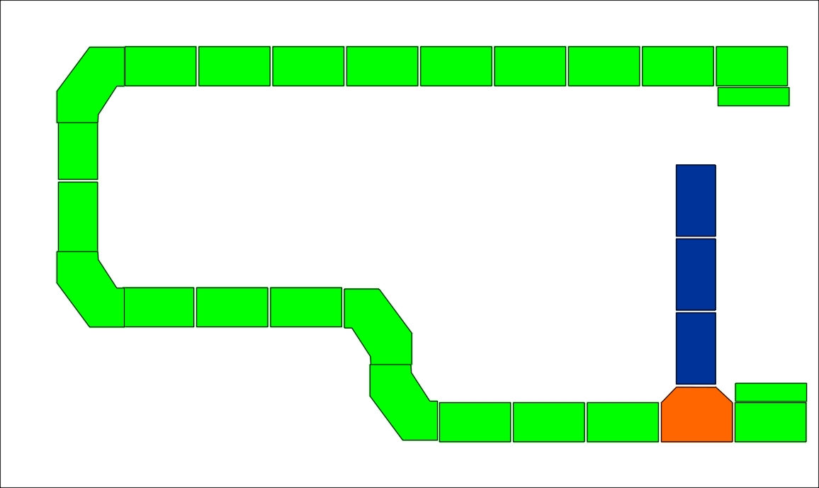

- roy67
- Messaggi: 6522
- Nome: Roberto
- Regione: Emilia Romagna
- Città: Parma
Re: MODULO "Bivio"
86,11 KB

Re: MODULO "Bivio"
roy67 ha scritto:
Sono d'accordo Fabio. Ma non è stato pensato di farne un quarto lato del modulare. Si è rimasti alla geometria primordiale.
86,11 KB
Roberto, non vorrei dire una sciocchezza, ma, nel tuo schema, conto 4 curve, di cui 3 in un verso e una nell'altro.
Se non vado errando, quelle sinora realizzate sono due e due, alle quali dovrà aggiungersi "Il Faro di Caprazoppa"
Maurizio

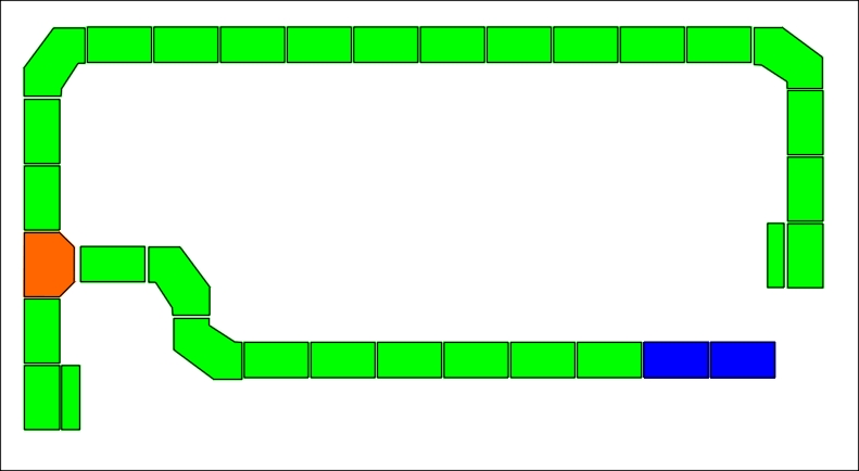

- roy67
- Messaggi: 6522
- Nome: Roberto
- Città: Parma
Re: MODULO "Bivio"
Esterne: Vecchia torre, il guizzo della trota e faro di caprazoppa.
Interne: i vigneti di S. martino.
Vi sarà anche la curva bivalente "bassa padana". Ma non ancora pronta... e non so se lo sarà per Novegro.
Volendo si può anche geometricamente montare così:
59,03 KB
Insomma. Io penso che le soluzioni ci possono essere, e anche tante.
A voi ora l'ardua sentenza.
Purtroppo io ho già il mio modulo da portare avanti... Altrimenti...

Re: MODULO "Bivio"
59,03 KB
indipendentemente dalle problematiche che potranno venir fuori, questa secondo me è la migliore interpretazione tra quelle presentate, e darebbe molto senso alla stazione di testa, con quel lungo rettifilo che ne prolungherebbe i binari!
