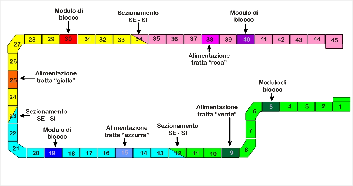

Utilizzerei il BUS solo ed esclusivamente per la gestione alimentazione trazione e blocchi. Considerando l'esiguo assorbimento del sistema, non ci saranno problemi anche sulla lunghezza.
Aspetterei a fare modifiche ai PCB. Potrebbero nascere nuovi problemi, ancora "nascosti", che imporrebbero un ulteriore modifica.
Nel mio modulo non avrei problemi ad inserire i morsetti di alimentazione linea. Essendo autocostruito, mi ci vuole un attimo ad eseguire la modifica.

Re: Problematiche sulla realizzazione dei moduli
(fatta senza tener conto di nulla, è solo un ipotetico schema)
207,94 KB
In questo modo l'alimentazione sarà sezionata è distribuita a 10-15 moduli.
I moduli successivi avranno una loro alimentazione.

Ci serve un nuovo alimentatore aggiuntivo tipo quello usato attualmente per i servizi.
Per gli alimentatori di trazione dovremo essere ok in quanto bene o male ne abbiamo tutti uno o due.

Anche in ambito FREMO (ovvero DCC) usuamo sezionare il plastico in più zone alimentate dai booster ed una centralina.
Dal disegno di Roy direi che per iniziare bastano due "zone elettriche" dopotuttoo ci sono "solo" 8 blocchi quindi al max 7 treni (potenzialità della linea = n° di blocchi-1).

Edgardo: che alimentatore serve?
Dovendo installare un alimentatore nel mio modulo, non mi ci vuole nulla ad installarne uno per qusta funzione. Anzichè un alimentatore switching da 1,5 A ne installo uno da 8 A.

E' del tipo a tensione variabile 1,3-13 Volt CC 7A realizzato facendo in modo di farlo lavorare bene a 12 Volt. Comunque è uno schema collaudato e fino ad ora non ha dato problemi. Al suo interno ho inserito anche un classico alimentatore aggiuntivo (LM7805) con trasformatore separato da circa 7 Volt CC 1A per Arduino. Questo serviva per il plastico di Carnate e alimentava in parte le schede ed i led ed in parte la scheda Arduino per le dissolvenze luminose.
Quindi penso che le caratteristiche possano rispecchiare quelle che hai citato anche tu, che sono simili (Arduino a parte).
Gli alimentatori dedicati ai servizi generali (blocchi) dovrebbero essere esterni per permetterci di poterli collegare in un qualsiasi punto dell'impianto in base alle necessità del modulare. In questo modo non siamo obbligati ad usare un modulo contenente l'alimentatore. Una volta montato il modulare, l'alimentatore svolgerà il suo servizio e sarà posizionato a terra nei pressi della sezione interessata.
Sulla tipologia dell'alimentatore va benissimo uno di tipo switching.
C'è anche un aspetto economico secondo me importante che va valutato, cioè il fatto che questi componenti dovranno o potranno essere del gruppo e sarà il gruppo a doversene fare carico. Mi riferisco al lato economico.
Se ne è già discusso in merito e penso che questa sia una delle soluzioni migliori.
Tuttavia, visto che lo statuto prevede delle forme di donazione, uno può decidere in piena autonomia di farlo per sè o meno.

Quindi, prevedere il sezionamento dell'alimentazione servizi su alcuni moduli (come per SE - SI) e prevedere prese di alimentazione su altri. Non su tutti.. ma direi buona parte. In questo modo, qualsiasi possa essere la configurazione di installazione, sarà sempre semplice prevedere sezionamento ed alimentazione in punti strategici.
Tutti i moduli che hanno assorbimenti elettrici oltre i 2-3 led (leggasi deviatoi elettrici, piattaforme, illuminazioni sostanziose, etc) devono avere un alimentatore dedicato, alimentato da un BUS a 220 Vac che corre a lato del BUS servizi.
Non credo possa essere un grande problema.. Un alimentatore switching da 5 ampere costa € 5,80 (cinese), € 18,00 giapponese (Omron oppure Matsu""""a - Oggi parte del gruppo Panasonic electric industry).
Se si vuole ripsparmiare, consiglio il giapponese.. Se ne compra uno per 10 anni... Altrimenti... 1 all'anno.

Gli alimentatori che citi possono sicuramente fare al caso nostro, poi vedremo in dettaglio quali utilizzare.
Ora che abbiamo la possibilità di proporre l'idea al consiglio del gruppo sono sicuro che avremo modo di risolvere questo problema.
Per i collegamenti di alimentazione possiamo usare le schede esistenti di molti degli amici che dispongono di quelle di piena linea, in quanto hanno già i morsetti.
Per i sezionamenti della condotta ausiliaria basterebbe scegliere qualche scheda di linea e tranciare la pista numero 9 (+12V) inserendo un semplice morsetto a 2 poli. In questo modo, la scheda dove apriremo SE ed SI avrà anche aperta la linea dei servizi.
Non so se mi sono spiegato bene, si tratta solo di sezionare i servizi analogamente a SE ed SI.
