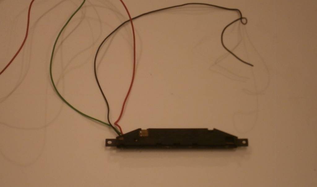

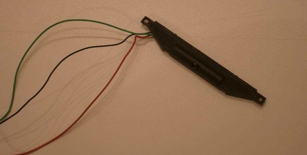

Eccomi Jacopo, ho tre di questi motori, si potranno montare al contrario?
29,94 KB
23,25 KB

Jacopo, visto che la cosa ti può interessare, posto anche qui il link sui motori montati al contrario. :wink:
I tuoi sono diversi, ma la tecnica è la medesima.

#88 Messaggio da Andrea »
No Jacopo, la linguetta è riferita ai Fleschmann (quelli della guida).
Nel caso dei Tillig. il sistema di aggancio è diverso.
E' per questo che avevo qualche dubbio, ma credo si possa fare ugualmente.
Infatti i Rocco sono simili e si possono montare al contrario. :wink:

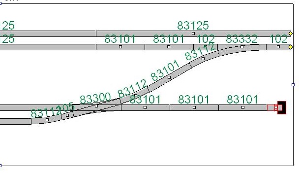

ho ripreso alacremente il lavoro sul modulo, ce l'ho qui davanti e ho appena iniziato la costruzione dello scheletro, domani ordino i binari, e fine settimana prossima li poso..
ho alcune domande:
le coste centrali del modulo DEVONO essere obbligatoriamente messe come in figura (nella guida) o posso distanziarle diversamente e/o eventualmente fare delle ''L''? questo perchè dovendo scendere in negativo, le avrei proprio davanti alle pelotas :wink:
mi confermate, che tranne le testate, l'esterno del legno dei moduli va colorato necessariamente di nero opaco?
quale ballast è migliore come colore/dimensione/ecc ?
qualcuno qui nel milanese/pavese, avrebbe tempo e voglia di aiutarmi a costruire le zampe?
per quanto riguarda la parte elettrica;
non essendo del tutto completo per Verona (parlo dei 2 moduli ma solo il primo quello con la deviazione in piena linea), posso temporaneamente non collegare elettricamente il motore del deviatoio e lasciarlo in corretto tracciato (quindi di conseguenza anche l'inglese)..?
grazie..
torno ad avvitare le testate :grin:
Ciao Jacopo
Messaggi: 23917
Re: MODULO (doppio) "scalo marittimo"
#90 Messaggio da Andrea »
Jacopo, non ho capito cosa intendi per coste centrali.
La parte visibile del modulo (quella frontale ma eventualmente anche quella posteriore) andrebbe colorata di nero.
Per la parte elettrica ti faccio rispondere da Edgardo.

#91 Messaggio da JackTrain »
ciao Andrea, intendo le traverse centrali del modulo.. io ora ho assemblato i due lati lunghi con le due testate, ma volevo sapere se a livello di normativa, le traverse centrali (che a disegno son due), le posso fare come meglio credo o devono tassiativamente posate come son disegnate nella guida..
per me anche domani o domenica andrebbe benissimo..[:I]
Ciao Jacopo
Messaggi: 23917
#92 Messaggio da Andrea »
Ok, chiaro.
No le traverse centrali le puoi posizionare come meglio credi.
Devi tenere conto della misura della scheda e di eventuali ingombri (vedi motori sottoplancia).
Posta nuovamente il progetto di questo modulo che ci ragioniamo.

#93 Messaggio da JackTrain »
Docdelburg ha scritto:
L'aerografo era marca FENGDA.
Ecco il piano binari e la lista della spesa.
115,77 KB
152,87 KB
Il negozio a Milano è "Assalto al treno"
Ciao Jacopo
Messaggi: 5303
#94 Messaggio da Edgardo_Rosatti »
Ciao Jacopo,
per quanto concerne i collegamenti elettrici ti consiglio per ora di assicurarti di collegare almeno un filo per rotaia che sbuchi sotto il piano (sottoplancia). In questo modo possiamo alimentare la linea principale per far circolare i treni.
Per il deviatoio possiamo temporaneamente fermascambiarlo, cioè tenerlo neccanicamente in una posizione stabile che consenta almeno di far circolare i treni.
Se hai già montato il motore, questo dovrebbe bastare per tenere gli aghi del deviatoio in posizione di corretto tracciato.
Importante: assicurati di polarizzare gli aghi del deviatoio ed il cuore, altrimenti i treni rischiano di fermarsi durante il transito.
Nel frattempo vedrò di fare una scheda di piena linea anche per te. Ne devo fare già 2 e per me non è un problema.
