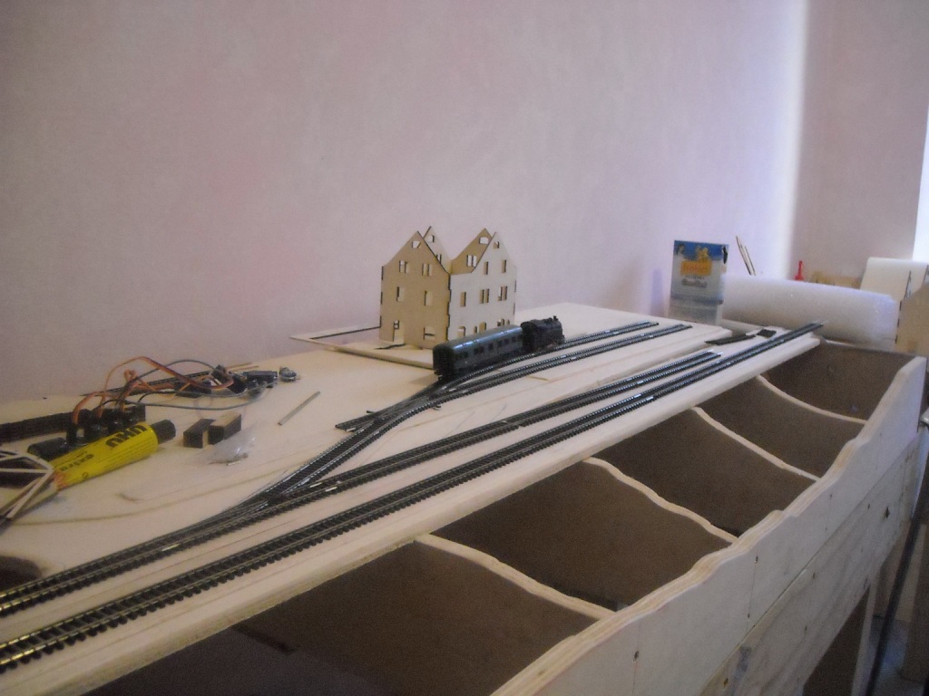

ho provato sabato a realizzare il modulo ma la fresatrice scalcia come un mulo. in questi giorni sono in trasferta ma tra lunedì e martedì 25/26 realizzerò i due kit per modulo ambivalente come da progetto. rimango in attesa istruzioni.. :wink: :wink: :wink:
Quindi abbiamo scheda e pannelli, ......
..... casa manca ??? :wink:
oggi rivedo i disegni e faccio la prova stampando in scala 1:1 le testate su carta per assicurarmi che combacino, quindi faccio i file .prg per la fresa
domani sono in ditta ad aggiustare le fresa e taglio i pezzi per il modulo.
ci vorrebbe un volontario disposto a fare l'armamento e decorare con una scenery carina.
di fatto ho una stazione di Lanzo Torinese a cui mancano tetto infissi e decorazioni
diciamo che potrei tagliarli e fornirli assieme alla stazione in questa settimana.
se vogliamo rimanere sul molto piccolo ho il casello della ceva-ormea già tutto disegnato (é quello che si vede nel mio post precedente)
il modulo si monta in meno di cinque minuti con cacciavite e un po' di colla.
220,01 KB
questa è la stazione, il casello è in h0 ma ci metto pochino a scalare il disegno e dare tutto in pasto al laser.
Oggi sono in laboratorio a levigare la aln668 :grin: :grin: :grin: :grin: ma ogni tanto do un'occhiata per vedere le vostre proposte. per altri edifici se avete i disegni in dxf ci metto minuti a tagliarli. un'altra stazione che ho fato recentemente è questa, è in h0 ma scalarla in TT e tagliarla è questione di minuti:
330,21 KB
394,84 KB
105,31 KB
signori.. è ora di pappa, ci aggiorniamo in serata. [:o)][:o)][:o)]

tanto per semplificare le cose mi sono seduto sugli occhiali e sono messo come mister magoo. ho fatto alcune foto del moduoolo ambivalente.. la fresa ha dei seri problemi e domani devo fare il report che la condannerà all'estinzione entro fine anno. :cool: :cool: :cool: questo è quello che sono riuscito a fare oggi..
134,39 KB
103,94 KB
106,43 KB
94,57 KB
ho fatto anche qualche errore in fase di progetto, per cui una aggiustatina la dovrò fare. il modulo combina bane in entrambe le direzioni con le testatte dei moduli, mancano i due pezzi di tamponamento. come edifici penso potrebbe andare bene il casello. se avete altre idee fatemelo sapere.
gianni

fantastico Gianni, mi sembra un'ottimo lavoro.
Questa è la prima curva bivalente modulare Scala TT :cool: :cool: :cool:

#99 Messaggio da roy67 »
Benissimo Gianni.
Come scenario io proporrei qualcosa che seminasconda le curve antiesteticamente ed irrealisticamente strette. Un bosco di pioppi, ad esempio.
Edimau
Messaggi: 514
Nome: Maurizio
Regione: Umbria
Città: Assisi
Re: Riflessioni sulle curve ambivalenti
#100 Messaggio da Edimau »
E allora la aggiungiamo ai moduli in "Lavorazione" ???
Maurizio
