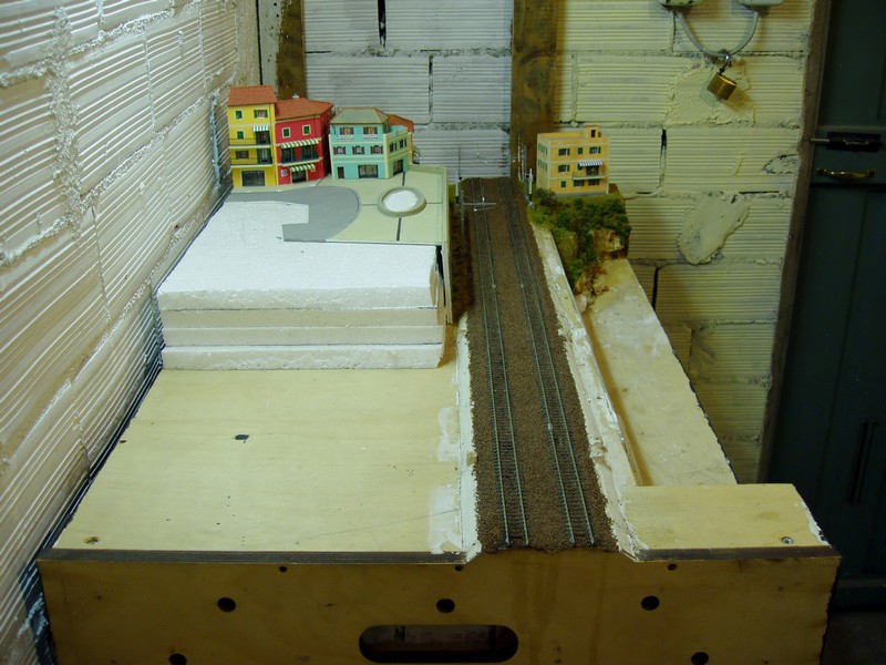

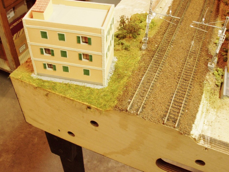

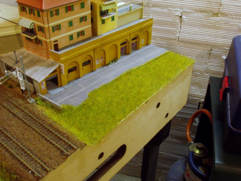

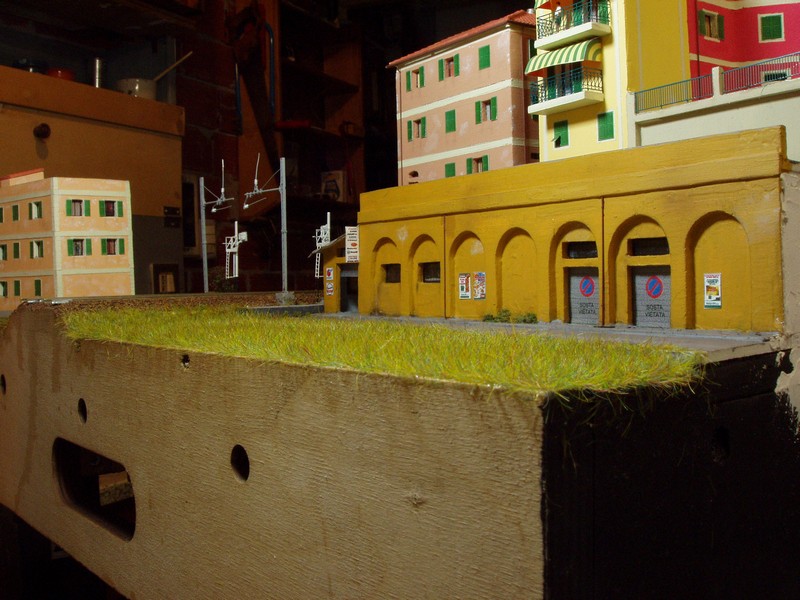

Il modulo è come dovrebbe presentarsi per Novegro 2015.
Ho posato l'erba sulla parte posteriore della testata destra
138,53 KB
142,94 KB
l'erba è quella standard prevista da normativa per le testate. E' stata applicata con applicatore elettrostatico presentato poco sopra.
Al primo tentativo ho cosparso di colla la superficie, poi applicato l'erba con il dispositivo. L'erba rimaneva dritta, ma purtroppo non abbastanza fitta e si intravedeva il legno sul fondo. O meglio, dapprima l'erba era abbastanza fitta, ma a colla asciugata molti fili non erano adeguatamente fissati.
Ho così rimosso tutto e applicato una polverina colore verde sul legno. Asciugata la colla che fissava la polverina ho applicato colla vinilica pura e dunque riapplicato l'erba con applicatore elettrostatico. Questa volta il risultato è abbastanza "coprente" e i fili rimangono appiccicati al supporto
Un analogo trattamento andrà fatto nella parte anteriore della testata
150,74 KB
ove ora l'erba è stata applicata senza applicatore elettrostatico, quindi non è dritta. Farò questo successivamente alla esposizione di Novegro, quando sarà ora di riconfigurare tutta la zona attorno al condominio sulla scogliera.
Prevedo infatti di rifare questa zona, una volta terminato però tutto il modulo. Questo per valutare l'aspetto complessivo e decidere quindi se "urbanizzare" anche lo spazio tra mare e ferrovia o lasciare questo incolto.

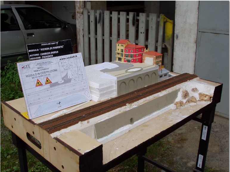

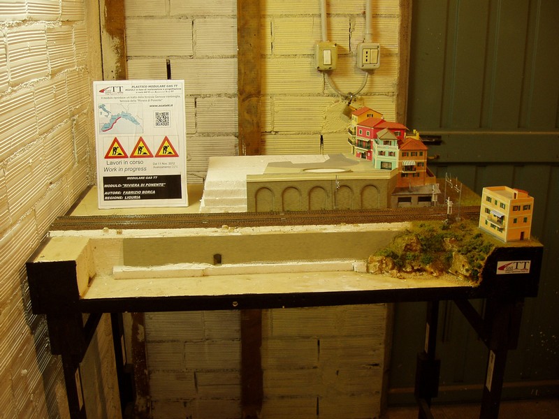

Ho poi realizzato il cartello "lavori in corso" che accompagnerà il modulo alla esposizione di Novegro
120,34 KB

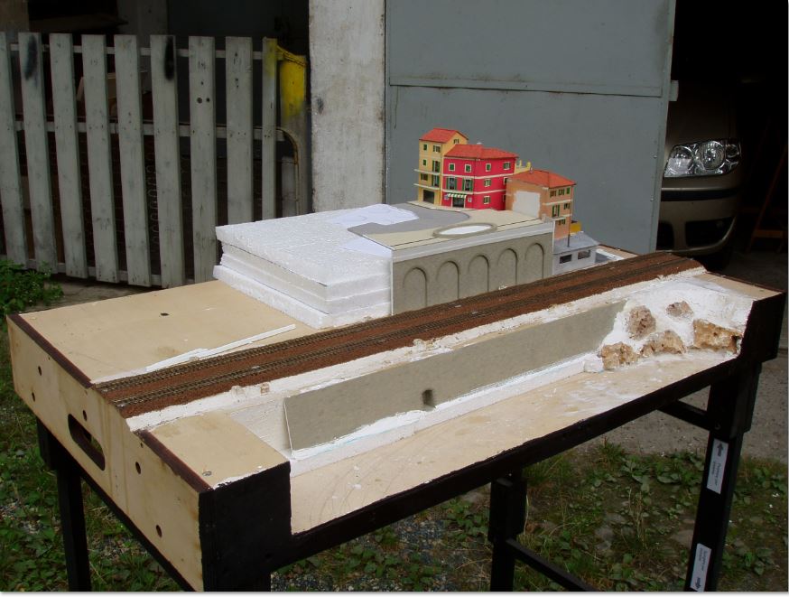

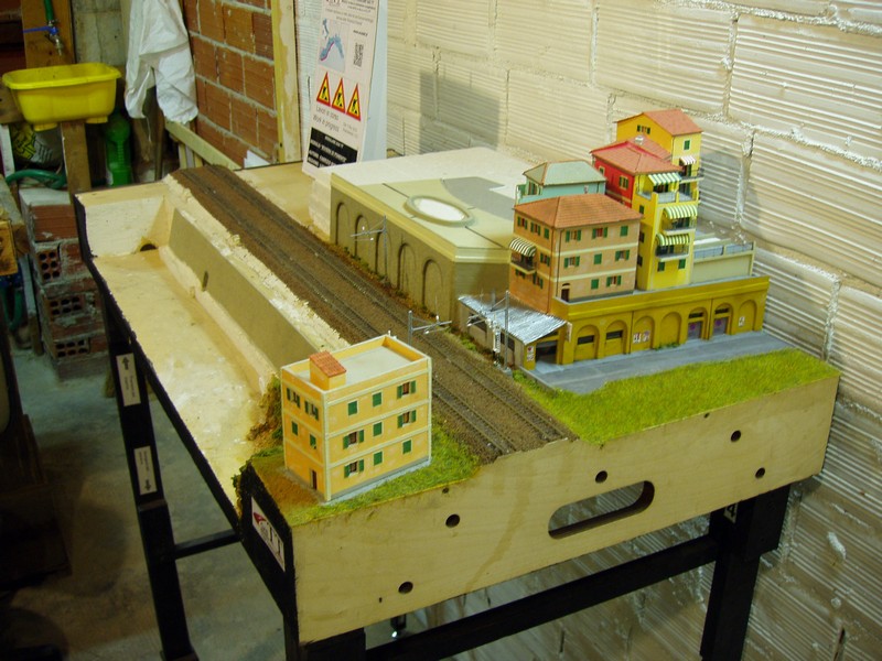

Ecco come si presenterà il modulo a Novegro 2015
147,9 KB
146,84 KB
135,94 KB

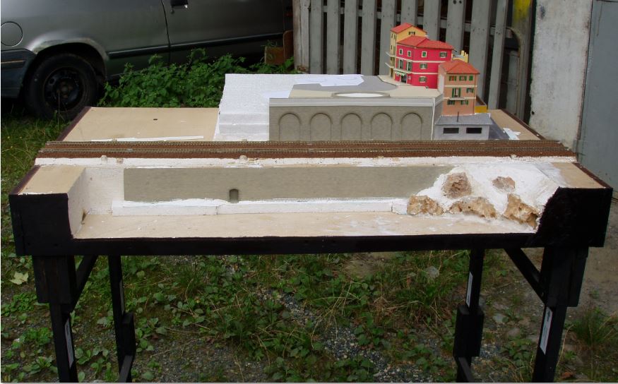

Ed ecco come si presentava a Novegro 2014
88 KB
92,29 KB
95,28 KB

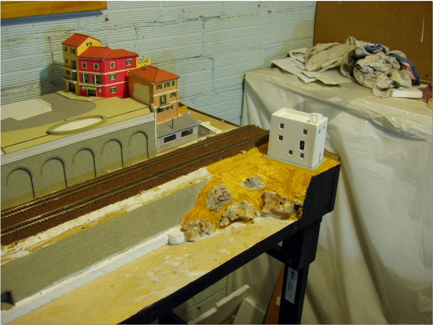

A Novegro mi pare che le rocce fossero giù colorate e ci fosse la casetta sul promontorio, devo guardare il video... :?
Messaggi: 11521
Re: MODULO "Riviera di Ponente"
#653 Messaggio da Fabrizio »
AZZ Rolando, mi hai beccato :cool: :cool: :cool: :cool:
104,82 KB
E' che le foto dello step poco precedente, rendevano meglio l'idea e inoltre sembrava che avessi fatto qualcosa in più. Pensavo che nessuno se ne accorgesse :cool: :cool: Ora Giuseppe guadagna 3 punti [8]

Ottimo lavoro Fabrizio, l'erba è venuta molto bene :grin:

Complimenti Fabrizio, i progressi si vedono eccome! :cool:

Stupende queste ultime 2 foto :cool: :cool: :cool: :cool: :cool:

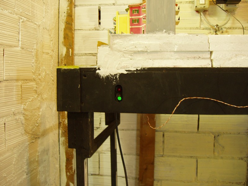

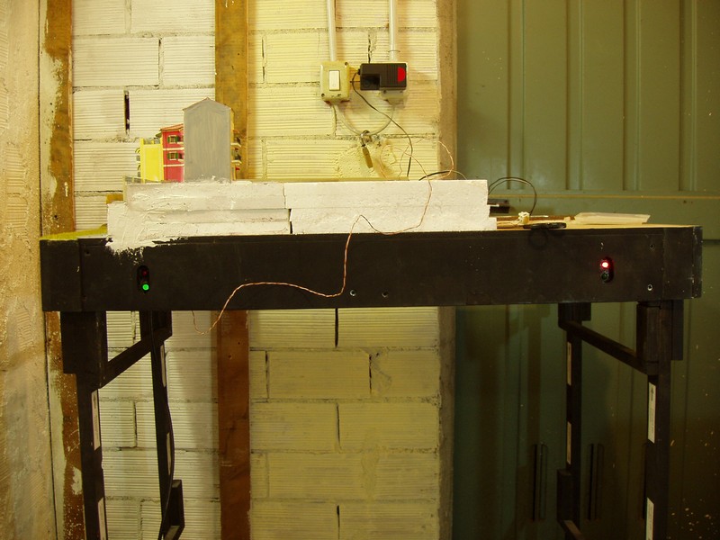

Poiché a Novegro Valerio ed altri mi hanno fatto notare che l'assenza dei segnali sul modulo dava problemi alla gestione, ho installato sul retro del modulo una "ripetizione segnali". Si tratta di due led che ripetono l'aspetto del segnale sul modulo, così non c'è nemmeno bisogno di "sporgersi" per guardare il segnale stesso.
120,21 KB
115,83 KB

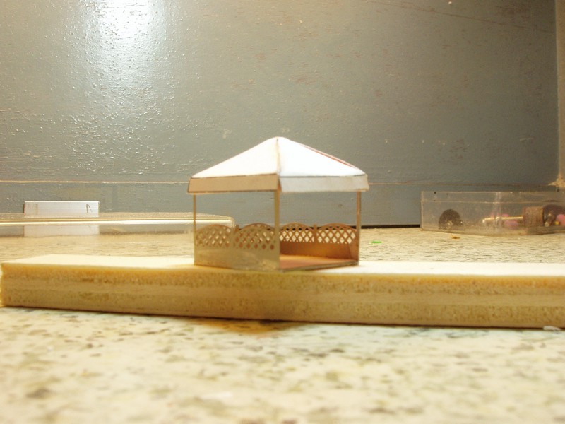

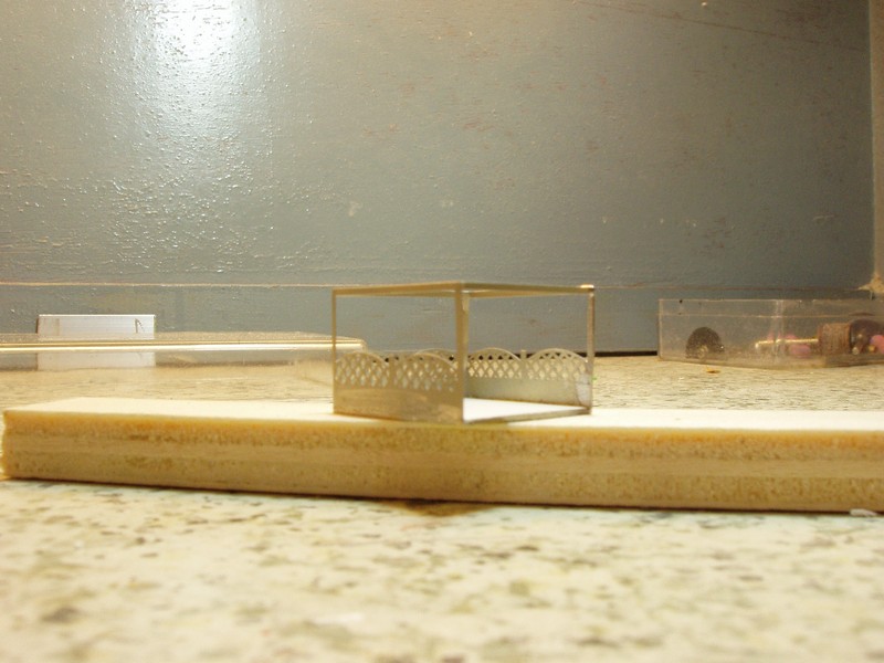

Ho poi montato il primo dei tre dehors realizzati in fotoincisione da me e Edgardo assieme alle ringhiere.
103,98 KB

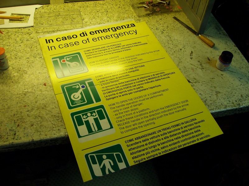

La struttura è in alpaca fotoincisa da 0,2 mm, la base in plasticard ricavata da un cartello di avviso che mi ha regalato Edgardo in occasione del ritiro delle lastrine
162,13 KB
Questi dehors sono disponibili assieme alle ringhiere "modulabili" e alle antenne sul GASTT shop
http://www.scalatt.it/GAS%20TT_vantaggi.htm
Il dehors ha anche la copertura, realizzata in cartoncino e disponibile da scaricare qui
topic.asp?whichpage=-1&TOPIC_ID=7309&REPLY_ID=147520
In foto il dehor con copertura fissata in maniera provvisoria
104,45 KB

Molto bene Fabrizio, mi piace il dehor con la copertura.

Scherzi a parte, complimenti a te e Edgardo sono molto belli :cool: :cool: :cool: :cool: :cool: .

Bel lavoro Fabrizio, ottima l'idea del led sul fianco del modulo.
Ottimo, sopratutto, perché dovendo fare gli sfondi come ha fatto Diego , renderebbe pericoloso sporgersi, e con uno sguardo veloce si avrebbe tutto sotto controllo la situazione blocchi :cool:

Esatto Valerio. Inoltre è anche poco "professionale" sporgersi per vedere il segnale. In realtà è previsto un ulteriore led, per segnalare presenza di tensione ai binari. Così si sa anche se il treno è fermo perché è stata tolta corrente (una cosa simile alla piantana). Ma per questo mio sono affidato alla Ed costruzioni elettroniche&affini.
