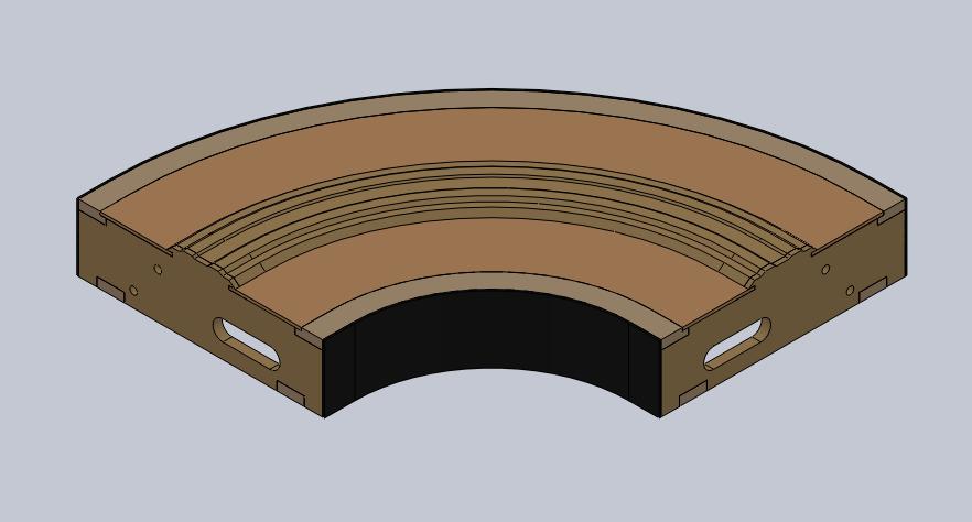

molto bene! io ho elaborato un progetto per modulo ambivalente. come riassunto delle precedenti puntate dovrò provare e mettere in funzione una fresa cnc a 2 assi e 1/2 per cui potrei fare due modulini tecnici come in immagine allegata:
32,72 KB
51,85 KB
lo farei la settimana del 24 agosto pv. come ripeto lo faccio come prova di una macchina per cui sentiamoci per eventuali cambiamenti e/o variazioni..
buon ferragosto a tutti :wink: :wink: :wink:

Gianni, bel progetto.
Attendo di vedere i risultati che sembrano già buoni :cool:

Ottima realizzazione Gianni :wink: Massimiliano :cool:

Ciao Riccardo, come ho scritto sopra,dovrò rimettere in funzione un centro di lavoro CNC. mentre che faccio la messa a punto potrei tagliare a gratis tutti i pezzi del modulo come lo ho pensato. qualche pezzo di scarto ce lo ho a disposizione, se vogliamo ragionare in "grande" ci compriamo un paio di mq di multistrato dal quale ricavare testate e struttura completa di parete in curva per 4/5 moduli con una spesa di una ventina di euro. se vuoi ti giro il disegno in sw cosi gli dai un'occhiata e controlli le misure delle testate (devo verificare una o due quote). fammi sapere
ciao Gianni

he he belle le curve anche se pericolose.. @maurizio, nel progetto ho previsto dei pezzi di tamponamento e superfici in curva realizzate con lo stesso sistema degli arredi da bar in modo da dare continuità ai moduli.
forse riesco a fare qualche cosa in concreto sabato..
ciao gianni

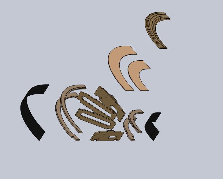

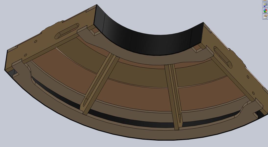

per fare arredi tipo banchi bar o reception desk di solito si usa del multistrato apposta che permette curve di raggio anche ridotto. viste le dimensioni striminzite del modulo ho optato per la più economica soluzione del multistrato di pioppo da 3 mm che si fa curvare molto bene. ti metto disegno esploso di tutti i componenti.
28,83 KB
per semplificare ulteriormente le cose ho previsto fresature sulle testate per fare combaciare perfettamente la massicciata e altre fresature per applicare la superficie del modulo a filo testata.
nel disegno mancano le due sezioni di piano da attaccare a seconda dell'orientamento del modulo. tieni conto che il lato a filo esterno è sempre sulla linea di parata (lato spettatori) per cui il tamponamento può essere un semplice pezzo di compensato con scenery ridotta all'osso
Anche la tua idea è intrigante, trovo solo macchinoso il sistema. in pratica se ho capito bene sarebbero due moduli distinti dei quali ne usi solo uno?
anche così non sarebbe male.. però non sarebbe più un modulo bivalente :grin: :grin:
aspettiamo a vedere cosa ne pensano gli altri. io lavorerò sulla fresatrice il 25 e 26 per cui abbiamo ancora una diecina di giorni per decidere il da farsi. :wink: :wink:
gianni

Dunque se non ho capito male le due fiancate (quelle nere nell'esploso) sono di multistrato sottile, nel tuo caso hanno solamente funzioni di "tamponatura"
e la bombatura viene data seguendo i bordi strutturali, giusto?
La perplessita può nascere solo sulla riuscita di fare e "incollare" una bombatura perfetta che non lasci aria con il resto della struttura, ma qui credo entri in gioco il tuo lavoro.
Per quanto riguarda la mia soluzione, no il modulo è unico, solamente il piano superiore viene usato a seconda della curva che vuoi ottenere, interna o esterna. un po come la pubblicita"Prendi uno ,hai due"!!!
Buon Ferragosto.

#73 Messaggio da cybergianni »
Buon Ferragosto.
Maurizio
tutti i pezzi che vedi vengono realizzati in circa un minuto e mezzo piu il tempo del cambio utensile che varia a seconda della posizione dello stesso. il cnc che devo manutenere ha un piano di lavoro 1300x3000 e dovrò risolvere dei problemi di software e di meccanica, in quanto usa win95 e utilizza un linguaggio ampiamente superato. in pratica è un balzo indietro di venti anni :grin: :grin: :grin: :grin: la meccanica è robustissima ma la parte elettronica è quella roba che ti ho detto. questo per dire che tutte quelle curve mi serviranno per testare la macchina. incollare in rotondo il multistrato è un gioco da ragazzi. (se hai un po' di pratica)
ora ho capito il tuo progetto :wink: :wink:
per il momento scarponi e zaino con la merenda e me ne vo per i monti qui intorno a giocare ad heidi e peter con dorina.....
buon ferragosto a te e tutti gli amici
gianni
