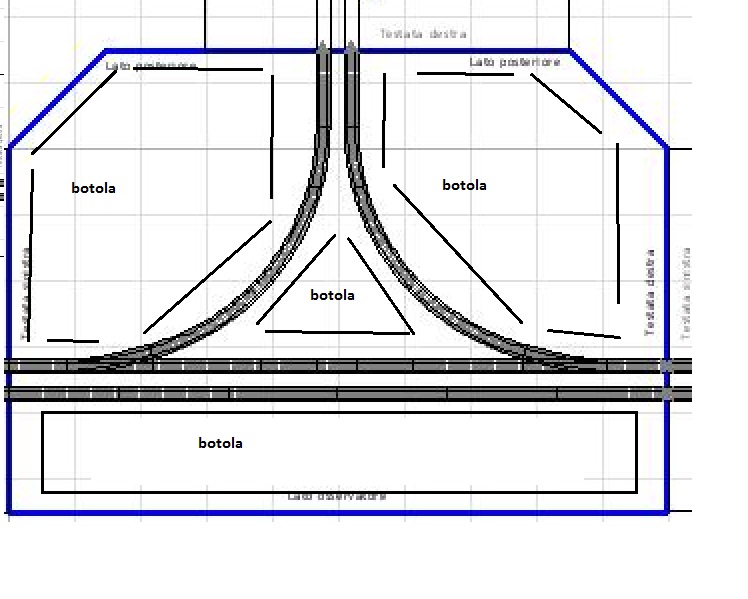

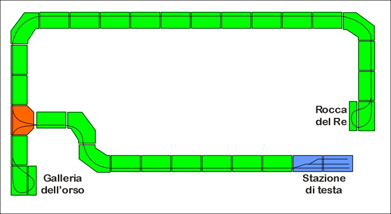

Sono d'accordo con Andrea. L'inserimento della stazione di testa implica la costruzione di un modulo deviata. Bisognerebbe distinguere le due discussioni.
Edimau ha scritto:
Ora una domandina:
[img][IMG]http://i61.tinypic.com/a04zc.png[/img][/img]
Nell'ipotesi di Roberto, che distanza bisognerebbe lasciare/è necessaria per entrare nella zona operatori?
Buon pranzo a tutti
Maurizio
Credo sia ininfluente. E' sufficiente aggiungere un modulo dall'altra parte e lo spazio si allarga.
Piuttosto non vedo di buon occhio la soluzione di Flavio. Per 2 motivi:
- Mettere il cappio a chiudere il cerchio significa fare il modulo deviata con la linea principale in curva e le deviate di accesso alla SdT in rettilineo, troppi sezionamenti, troppi incroci pericolosi.
- Loperatore che controlla la SdT sarebbe posto al di fuori del perimetro di servizio.
Mentre un cappio messo al di fuori non necessita di operatori. Sto parlando del cappio di Mauro (galleria dell'orso). Il cappio di Flavio, essendo dotato di "angolo carico/scarico convogli" deve essere posto all'interno del perimetro di sicurezza.
Così come la SdT che necessiterà di un operatore fisso che manovra i convogli.
Queste parti del modulare devono rimanere all'interno, lontane dal flusso (e dalle mani) degli osservatori.
Edimau
Edimau ha scritto:
Ora una domandina:
Buon pranzo a tutti
Maurizio

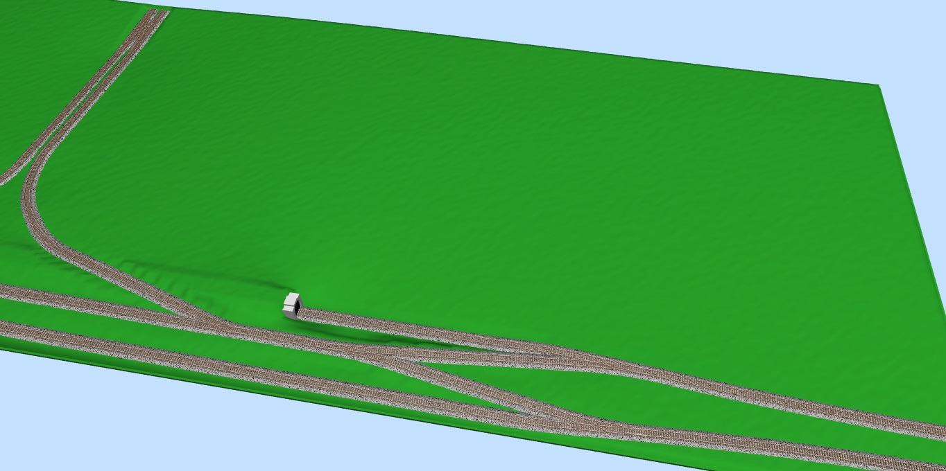

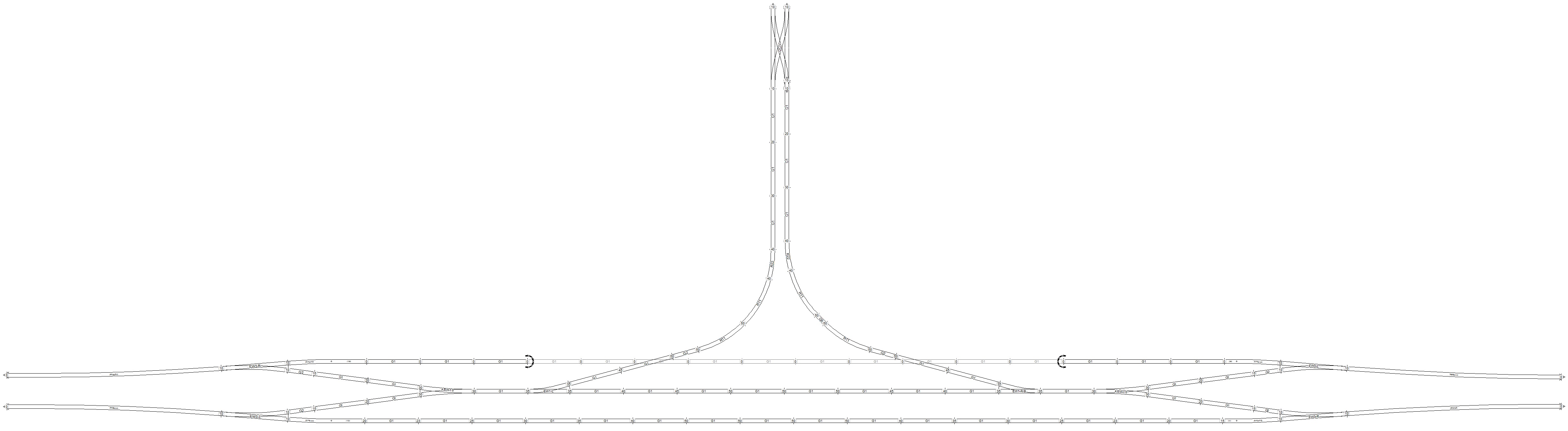

Posto uno schema un po' ambizioso per una diramazione con uscita a 90° che secondo me è molto bello e risolverebbe tutti i problemi, sia elettrici che di tracciato.
Prendetelo solo come un esempio, in quanto è molto grande e ci vorrebbero almeno due o tre moduli standard per realizzarlo.
Diramazione 90° con precedenza promiscua:
290,19 KB
Partendo dalle testate della linea principale, il binario esterno e quello centrale iniziano a salire fino ad una quota pari al 50%, mentre il binario interno scende verso una quota di -50%.
Il binario centrale ha due deviatoi che portano verso la diramazione vera e propria. Passando sopra il binario interno si riporta gradualmente a quota 0.
3D:
160,55 KB
Come dicevo, questo tracciato è un po' ambizioso e anche costoso.
Tralaltro è un tracciato realmente esistente nella metropolitana di Milano e serve per l'ingresso e l'uscita dei convogli dal deposito di Precotto.
Nella realtà è lungo circa 600 metri ed è ovviamete sotto terra, tuttavia può essere una buona base di partenza per trovare qualche soluzione alternativa.
Mi scuserete se faccio spesso riferimenti ai tracciati metropolitani, ma lavorandoci ho notato che sono molto più modulari rispetto alle ferrovie di superficie[:I].

Avevo notato una geometria "un pò strana", trattandosi di tracciato per metropolitana reale mi spiego meglio il perchè di certe scelte.
Che dire se non...... bello, mi piace!
Darebbe valore aggiunto al modulare essendo anche inusuale e nuova nel panorama fermodellistico.
Il fatto che semplifichi la gestione ELETTRICA, è da tenere in forte considerazione.
Analogamente al "Salto del Montone" visto prima, per rispettare le pendenze si dovrebbe necessariamente realizzare su una lunghezza di tre moduli (3 metri), studiando il taglio in modo da evitare i deviatoi e altri punti difficili.

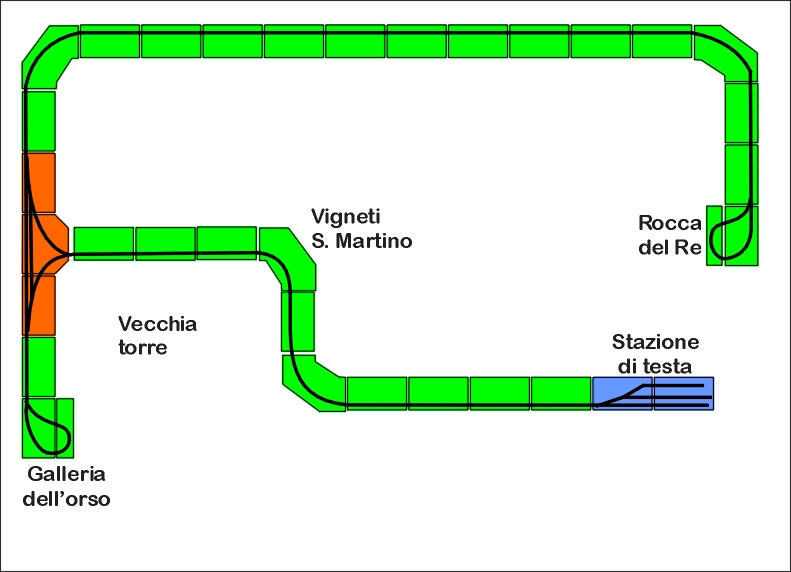

L'idea suggerita da Edgardo è di sicuro interesse, ma alquanto impegnativa.
Se dovessi decidere io, opteri per qualcosa di estremamente semplice e pratico che ci consenta di deviare senza troppi "impegni".
Penso ad esempio al modulo della "vecchia torre" che in uno spazio ridottissimo ci consente di "virare" di 90 gradi.
Chiaramente se vi saranno volontari, ben venga, ma ricordiamoci anche che la eventuale scarsa profondità concessa alle mostre.
Lo scorso Novegro avevamo solo 5 metri disponibili che riuschiano di non essere sufficienti per ospitare un modulo bivio così concepito.

Il tasto dolente è proprio la dimensione. Creare un bivio costituito da 2 o più moduli impegnerebbe troppa lunghezza.
Con la penale di installare il modulo del cappio troppo in mezzo alla fiera.
Un bivio come l'esempio da me postato in precedenza (che riporto)....
116,96 KB
Occuperebbe "solo" 1200 x 800, quindi poco più di un modulo normale, conseguentemente il modulo cappio sporgerebbe dal "cerchio" di soli 2 mt... Recuperabili installando in maniera inversa dal consueto i moduli "vecchia torre" e "vigneti di S. martino", che porterebbero la linea all'altezza del cappio... O quasi.

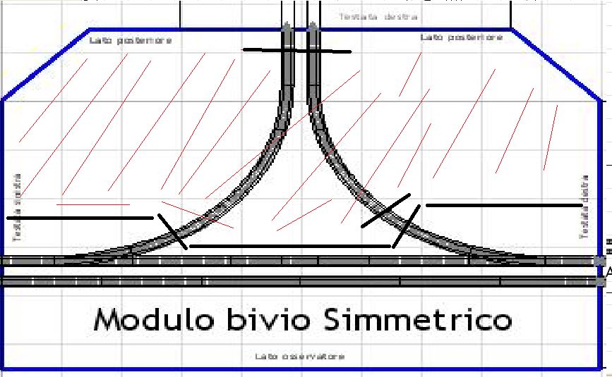

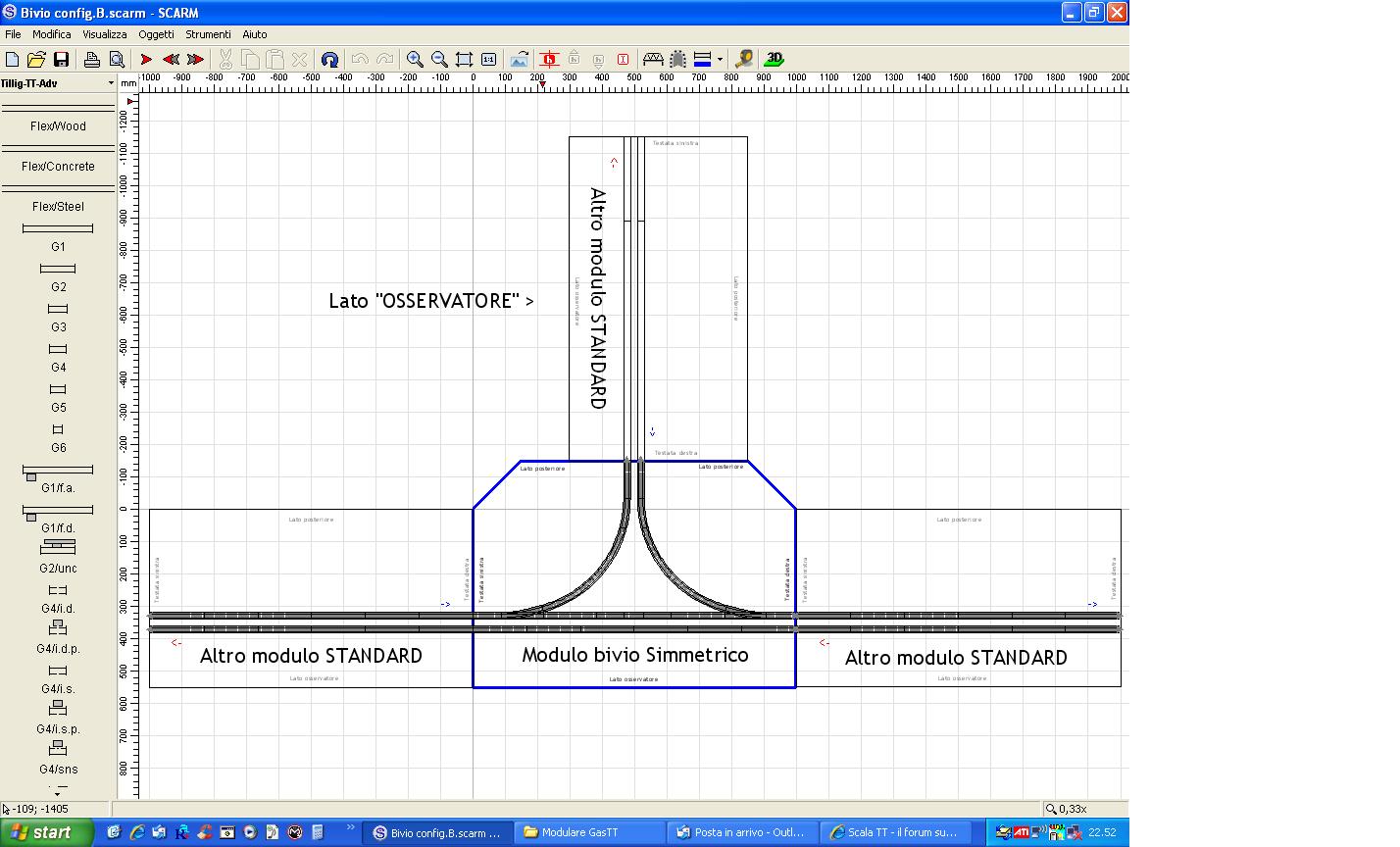

Sperando di fare cosa gradita, inserisco il progetto "semplice" alla Roy.
Ho disegnato il modulo bivio (in blu) nel modo più compatto possibile, con uscita a 90° centrata ed attorniato da moduli standard.
La testata del ramo deviato NON è a norma GAS TT per ciò che riguarda la larghezza, in modo da consentire il collegamento dei moduli standard in due opposte posizioni/direzioni.
Tra le due configurazioni possibili, praticamente cambia la posizione del lato osservatore sul ramo deviato.
Bivio Semplice configurazione A
158,5 KB
File Scarm per il download
Bivio config.A .scarm.zip (2,39 KB)
Bivio Semplice configurazione B
158,27 KB
Bivio config.B .scarm.zip (2,39 KB)

molto bene !!! :grin:
quest'ultima soluzione proposta da Roy e disegnata da Fabio con scarm mi sembra proprio semplice e congeniale.
Permette anche la scelta della disposizione dei moduli successivi per orientare l'osservazione del visitatore.

Il progetto di Edgardo è veramente affascinante e di sicuro effetto. Ha solo il problema ingombri (lasciando perdere le complicazioni/costi della parte realizzativa).
111,32 KB
Creerebba un appendice sporgente molto importante per il cappio. Vero che la si può cammuffare con modulo di "accompagnamento" spazio, ma l'ente fiere... darà 8 mt d'ingombro?
Mentre un modulo contenuto rientra nei 5 mt di Novegro. A Verona forse erano meno.. :wink:
Ovviamente le deviate, realisticamente parlando, dovranno prevedere dei binari di connessione in ogni senso di traffico... Ad esempio:
39,3 KB
Le linee deviate possono essere cammuffate fra colline, trincee e boschi di conifere.. In modo che non sia troppo vistosa la compressione.

Messaggi: 11519
Re: MODULO "Bivio"
#72 Messaggio da Fabrizio »
Si, mi sembra la soluzione più congeniale.
Dal punto di vista realistico, certo, non è ottimale. Ma questi lavori di compressione sono pressoché impossibili da non fare, a meno di non avere davvero tanto posto.
Per camuffare tutto il sistema ci possono poi essere tanti modi. Magari si potrebbe anche pensare di realizzare tutto sotto una ambientazione e lasciare l'accesso ai binari tramite botole da sotto
103,76 KB
Oppure più semplicemente coprire magari con la riproduzione di un quartiere cittadino o una riproduzione industriale
98,54 KB
Ma qui comunque i metodi per camuffare possono essere tanti.

Leggo tutto quanto da voi espresso ed inserisco un fattore da non sottovalutare.
Maurizio vorrebbe che il bivio fosse a vista e con un finto doppio binario, altra esigenza espressa da tutti noi è che il modulo bivio non ingombri troppo e si possa usare simmetricamente per non essere costretti a realizzare un modulo destro (A) ed un modulo sinistro (B).
Queste richieste sono in antitesi e occorre sempre mediare, ossia scendere ad un compromesso.
Quando Maurizio dice che stà litigando con SCARM, in realtà stà litigando con la geometria Tillig. Infatti per realizzare il raccordo in doppio binario si è costretti a passare attraverso gli angoli dell'incrocio semplice che costringono ad un allungamento del modulo a T fino alle dimensioni di 1,70m (parte superiore orizzontale della T) per 1,30m (gamba verticale della T).
Inoltre per riuscire a raccordare gli angoli degli incroci con quelli dei deviatoi si devono realizzare delle curve per niente armoniose e dalla parvenza di una spezzata, piuttosto che di un raccordo circolare.
Per ovviare a questa bruttura, si è costretti ad aumentare i raggi di curvatura e con essi le dimensioni finali del modulo; da prove condotte si raggiungono risultati ottimali di curvatura con un modulo a T di circa 2,00 x 1,60m.
Dato che si tratta di un tratto finto, vale la pena di spendere spazio e risorse economiche per un abbellimento o presunto tale?
In questo caso di seguito presentato, si è anche persa la possibilità di montare i moduli sulla diramazione in modo "ambidestro" (passatemi il termine), ma questo penso che si possa facilmente correggere.
Qui potete vedere il progetto del "Modulo bivio a T", alla Maurizio:
Bivio doppio configurazione a T
154,05 KB
File SCARM per il download
GAS_TT_modulo-diramazione-linea a T 2Prova .scarm.zip (2,48 KB)
