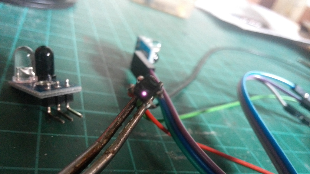

Ho appena acquistato una serie di sensori IR molto compatti proprio per il rilevamento ottico delle occupazioni.
Ogni sensore dispone di 2 sonde e di una mini centralina di gestione:
Sensore IR:
223,17 KB
Nell'immagine è possibile vedere la centralina ed il sensore IR (doppio).
I sensori sono colegati alla centralina con regolazione della sensibilità:

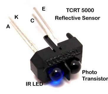

Sonda:
322,27 KB
La sonda è formata da un diodo led in grado di emettere luce infrarossa (non visibile dall'occhio umano ma percepibile da una fotocamera) e da un fotodiodo in grado di leggere tale luce infrarossa.
L'accoppiamento led e fotodiodo, ci permette di rilevare un ostacolo che si interpone sul sensore fino a 20 cm dallo stesso. L'ostacolo è rappresentato dal convoglio che transita su un binario.
Tale sensore andrà installato al piano ferro proprio per rilevare il passaggio dei treni in punti strategici del tracciato. Ne serviarà uno ogni 20/25 cm.
Anche qui il sistema funziona e spero presto di postare qualcosa in merito sullevoluzione della costruzione.

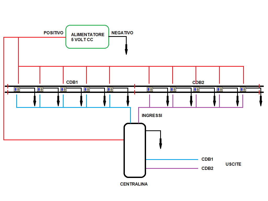

Usare questi sensori è risultato essere un po' critico e troppo ingombrante, quindi userò il tipo SMD citato sopra sperando di riuscire a camuffarlo tra le traversine di binari.
In questo schema teorico è possibile vedere come verranno montati i sensori.
Schema a blocchi dei sensori CDB:
13,91 KB
in particolare sono visualizzati 2 CDB, in quanto le centraline gestiscono 2 serie di sensori alla volta.
La logica è quella di usare un sensore ogni 8/10 centimetri per "leggere" lo stato di occupazione del CDB interessato.
Tutti i sensori di un CDB saranno collegati in parallelo.
Il vantaggio di questo sistema è quello di poter utilizzare qualsiasi materiale rotabile senza l'ausilio di magneti.
Lo svantaggio; tanti cablaggi e l'uso un microcontrollore (in questo caso un Arduino) per leggere i sensori.
Ma qui vi sarà la sezione "software" ancora in fase di sviluppo, che provvederà alla gestione del tutto..
Appena possibile pubblicherò ulteriori info.

Grazie per i link Salvatore [:I] poi alla fine gli schemi si adattano...
Ma mi sa che dovrò cambiare sensore, perchè il QRE1113GR ha una distanza massima di rilevamento di 5 mm. La Sparkfun lo da per 3 mm, ma fornendo 50 mA al led infrarosso
(max corrente supportata), non riesco comunque ad usarlo per rilevare il sottocassa dei convogli.
Ho provato in tutti i modi, ma il led al suo interno è troppo debole ed il fototransistor non ce la fa a rilevare il treno.
Sensore QRE1113G acceso:
177,05 KB
qui si può vedere il led infrarosso; un po' debole purtroppo :sad:
Sensori posizionati sui binari:
246,53 KB
Peccato, perchè questi sensori ci stavano proprio bene...
Nel prossimo tentativo proverò con led e fotodiodi da 3 mm...

Un vero peccato che siano così deboli, se utilizzi quello che uso io il TCRT5000, ha led di 3mm, ha una distanza di rilevamento oltre il cm, puoi sempre posizionarlo al posto di una traversa e si nota molto meno, le dimensioni sono 10x5mm, ecco lo schema
Grazie Sal, proverò con questo.
