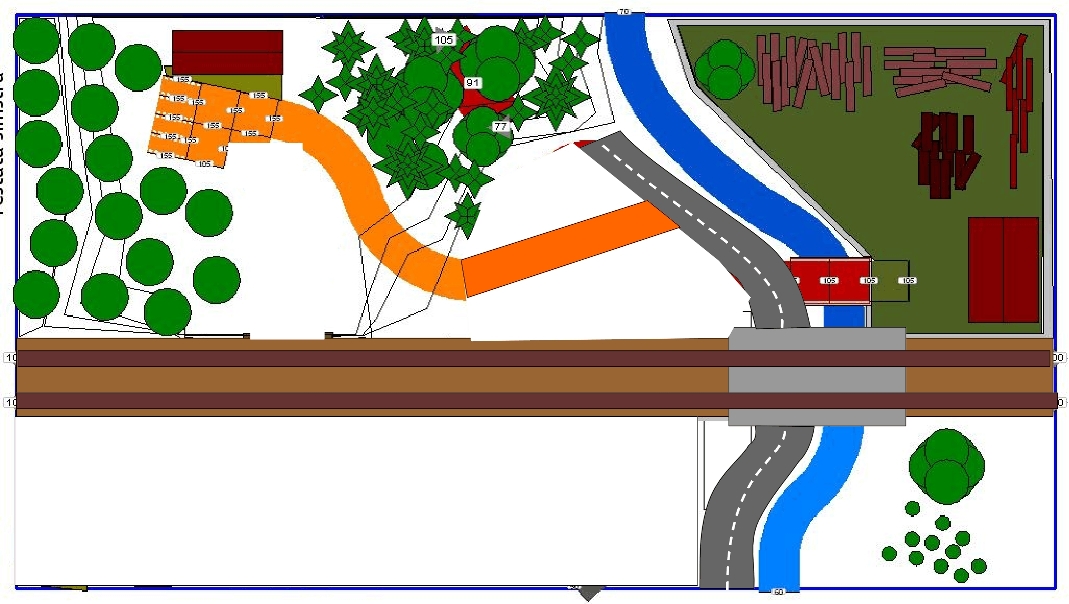

Poco da spiegare.
La strada asfaltata puoi considerarla una statale che sottopassa in galleria ferrovia e collina; puoi spostarla più o meno al centro del modulo.
All'interno puoi simulare una curva che non faccia vedere l'uscita opposta.( se riesci ad illuminarla sei al top!!)
La stradina sterrata: se la villetta diventa un Ristorante/pizzeria allora la fai più larga di quella che poi si dirama per andare alla "legnaia" altimenti le puoi fare uguali. (tieni presente che non sono riuscito a levare le righe di mezzeria!! :twisted: :twisted: ).
Ultima cosa. Attenzione con la collinetta della villetta e la strada che vi arriva. C'è il problema di continuita con il modulo adiacente.

Giusta osservazione su le pendenze, in quando sulle testate ci deve essere continuità con gli altri moduli, se vedi il mio progetto ho cercato di non dare molto dislivello proprio per quello, la collinette deve essere leggermente pronunciata, considerando che c'è il ruscello quello dovrebbe aiutare nella visuale d'insieme :wink:
L'idea della strada che sottopassa la ferrovia è un'idea, ma se devo essere franco non mi convine e cerco di spiegare il perchè: la strada è sul lato osservatore e non un'elemento di sfondo, una galleria che sottopassa tutto il diorama senza vedere l'uscita e considera dopo la ferrovia ci sta un piazzale, quindi un'elemento piatto, mi sembra irreale, allora mi convinceva di più il tuo precedente progetto, a parte la strada che tagliava in due lo trovavo realistico, scusa ma questo è come lo vedo io, sentiamo anche gli altri, comunque ancora grazie per tutto il tempo che mi hai dedicato al progetto [:I]

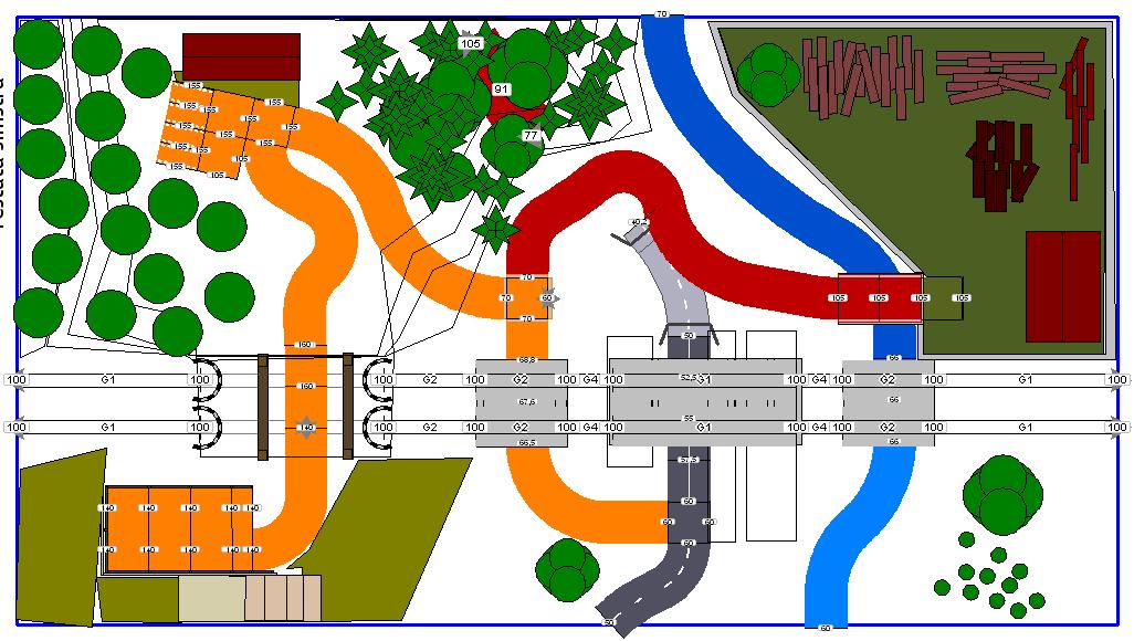

Riporto su la discussione in quanto Maurizio mi ha mandato un progetto del modulo con alcune varianti, mi ha detto che in questi giorni ha alcuni proplemi col PC, quindi posto io il tutto :wink:
<font color="red">"Ciao, ti allego i file che ti avevo detto.
Le idee?
Mi piaceva valorizzare di più la villetta.Così ho creato a sx una collinetta dove mettere la "Villetta-ristorante" con il suo piazzalino di parcheggio.da li si prosegue, con un sentiero, superando un breve tratto in galleria della ferrovia, verso il lato osservatore dove creare un "Belvedere" . questo ,credo ti consentirebbe di creare nella giunzione del modulo ( lato osservatore) uno sperone roccioso che se anche va a cadere quasi perpendicolare sulla testata, non compromette la continuita del modulare.
Dalla parte della villetta, potresti creare (visto che ti piace l'uliveto) dei terrazzamenti a salire fino al piano della stessa-
Sul lato opposto avresti La "legnaia", che con il muro di cinta(è ammesso dalle norme)fa da confine mentre sul davanti avresti prato che poi degrada verso il torrentello.
La strada asfaltata passa sotto la ferrovia e poi si infila in galleria per sottopassare la collina del boschetto.
Sul Lato osservatore davanti ai "Ponti", c'è il bivio che porta alla "Legnaia" e alla "Villetta/ristorante"; Per la larghezza delle stade sterrate, vale lo stesso discorso fatto in precedenza.
Come ti ho detto sul forum, queste mie "elucubrazioni" sono solo un mio passatempo che spero possa darti idee e spunti.
ciao Maurizio"</font id="red">
128,17 KB
46,84 KB
49,39 KB
Come ci siamo detti com Maurizio volevamo sapere le vostre impressioni a riguardo di questa variazione, il mio giudizio Maurizio lo sa, ovvero il progetto è molto bello ma anche molto complesso, sinceramente troppo per le mie attuali capacità, la scala TT per me è una novità e ho seguito molto i consigli che venivano dati a Piergiorgio nella sua discussione, credo che valgano anche per me, per partire mi sembra più giusto iniziare con un progetto semplice fatto bene e poi ma mano che ci si prende la mano passare a qualcosa di più complesso, addirrittura ritengo che gia il mio progetto sia gia anche troppo complesso così come [:I]

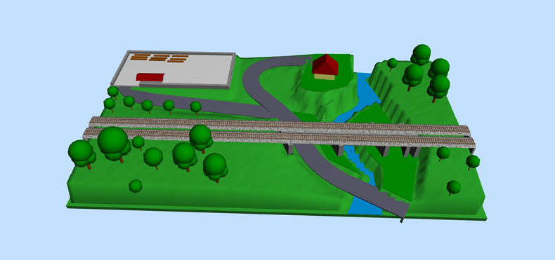

Mi intrufolo e mi permetto di dire una cosa, il progetto è molto complesso ed interessante, ma la galleria è totalmente irrealistica.
Ci starebbe un cavalcavia, ma forse 4 ponti in un modulo e così vicini sono irrealistici.
Messaggi: 23550
Re: MODULO "Tre Ponti"
#62 Messaggio da Andrea »
Concordo in toto con il pensiero di Marco, la galleria non mi piace.
Personalmente sono per le cose semplici e "naturali".
Considera anche che ci sarà la linea aerea e ciò complica le cose non poco.
Progettare è semplice, mettere in pratica, alquanto più complesso...

In effetti ci sono troppi ponti. Nella realtà avrebbero costruito un viadotto unico. :wink:
Potresti fare una cosa di questo tipo:

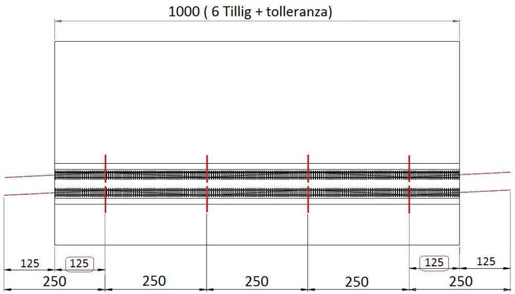

Massimiliano, come ti accennavo, nella posa dei ponti ferroviari, tieni conto dell'inserimento dei pali della linea aerea e posizionali di conseguenza (lo potrai fare anche in fase realizzativa).
Il vincolo è di avere la partenza dalle testate a 125 mm., questo permette di collegare i vari moduli con catenaria di 250 mm.
Nell'esempio è riportato lo schema della linea aerea con palificazione presente nel modulo standard di 1000 mm.

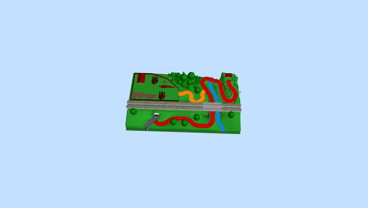

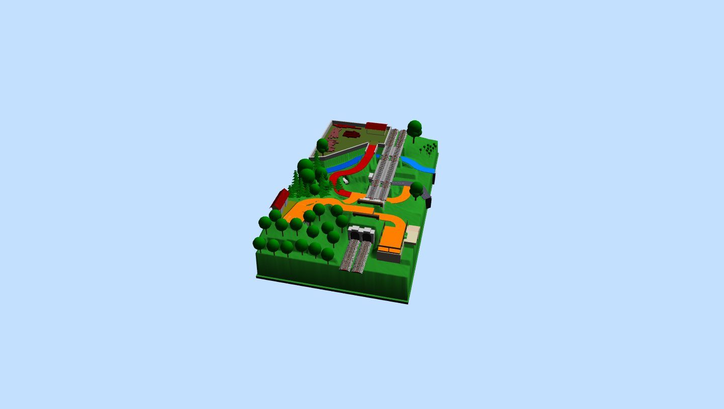

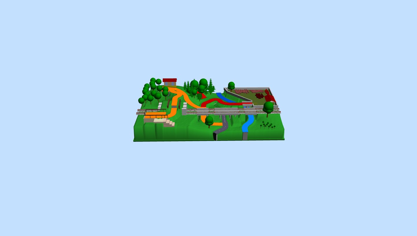

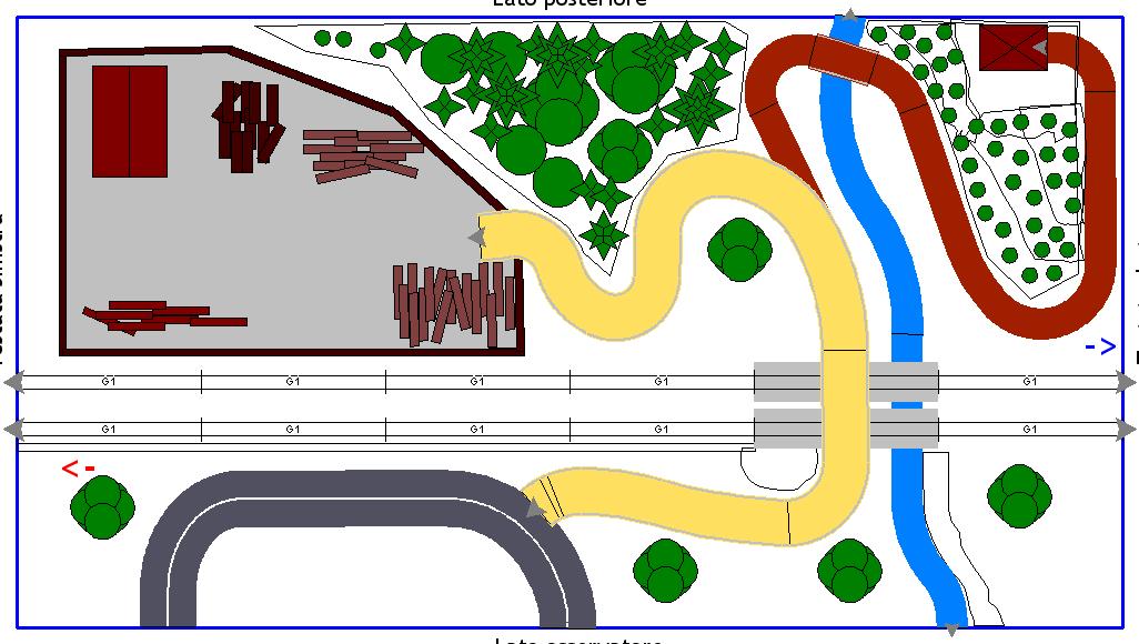

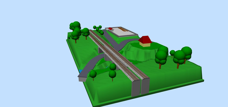

Ecco un mia interpretazione delle idee di max, i ponti diventano 4 (uno stradale), ma volendo si puo tirare dritto ed evitarlo.
rimangono ovviamente la segheria e la villetta, non ci sono problemi per le testate in quanto tra la collinetta della villa e la testata c'è il torrente.
Spero di essere d'aiuto.

Massy, per dare realismo alla curva della statale, che così non ne avrebbe, potresti farla in leggera pendenza, come se fosse una salita, che si intaglia in una tricea, dalla valle del fiume (che sarà in negativo) fino all'altezza standard del modulo.
Così da creare una sorta di strada montana.
Ferroviere delle Dolomiti
Messaggi: 312
Città: Seren del Grappa
#75 Messaggio da Ferroviere delle Dolomiti »
Infatti, quella U non è credibile
