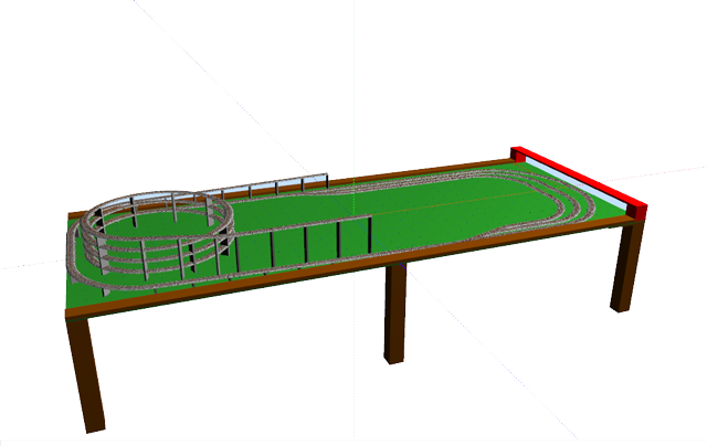

guarda questa foto
per quadrotti intendo quello che vedi volevo riprodurre nel plastico tutta la struttura che sosterrà il piano plastico
nell'ultimo post del plastico del supergolosone ne vedi uno e devo farne tanti tutti precisi.

#10 Messaggio da Supergolosone »
sempre gentilissimo e molto utili i tuoi link.
questa immagine rappresenta l'inizio del mio lavoro.
